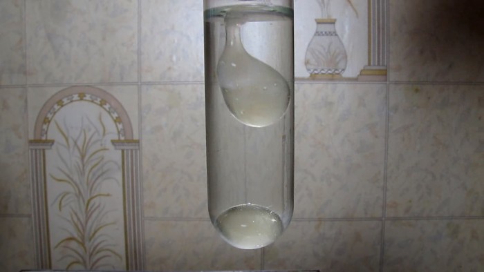

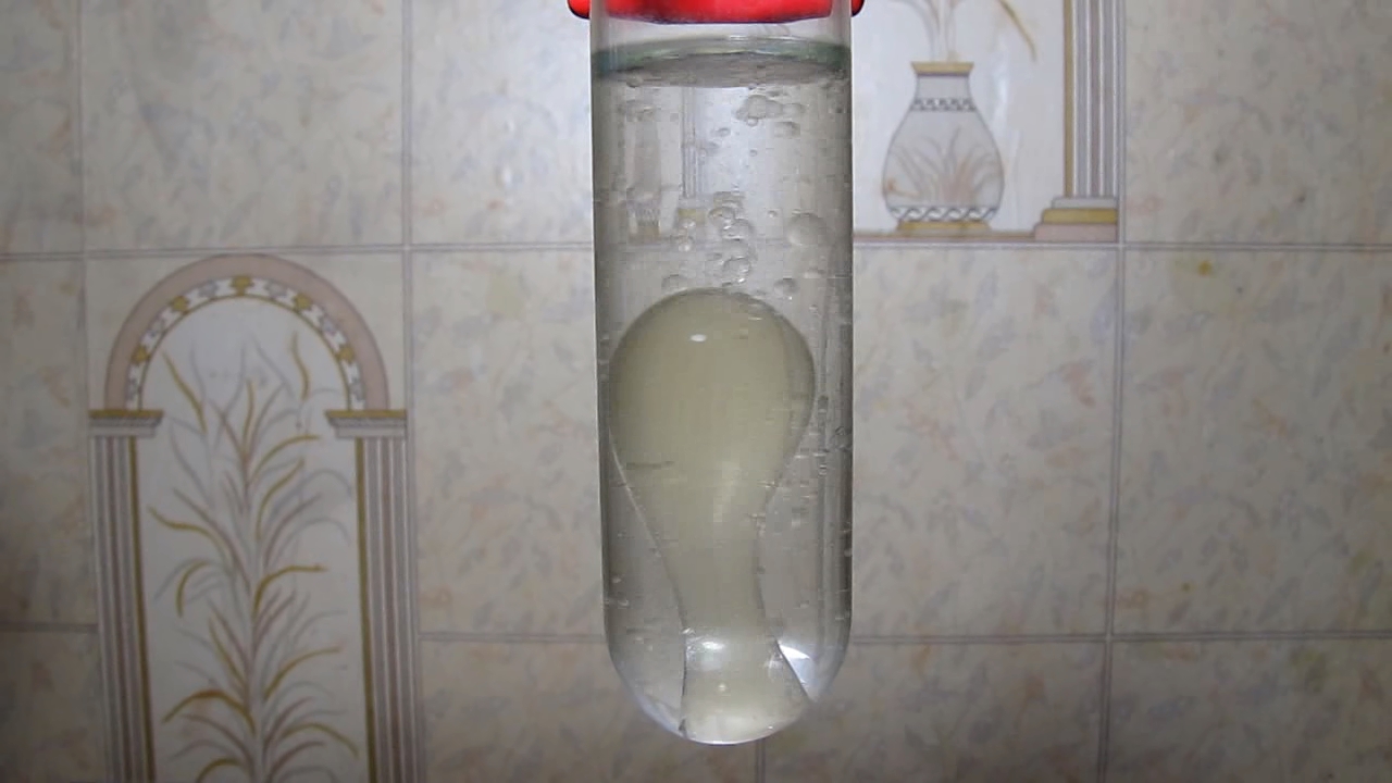

Vegetable oils, ammonia and 'inverted' lava lamp
Sunflower oil and ammonia solution - pt.1
http://chemistry-chemists.com/N1_2024/C ... -P9-1.html

А разве подсолнечное масло не омыляется раствором аммиака? Может быть, медленно...
... может быть даже НЕ очень медленно. Тут я согласен, но не все сразу. Чуть позже выложу.

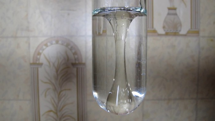

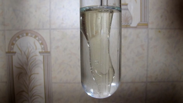

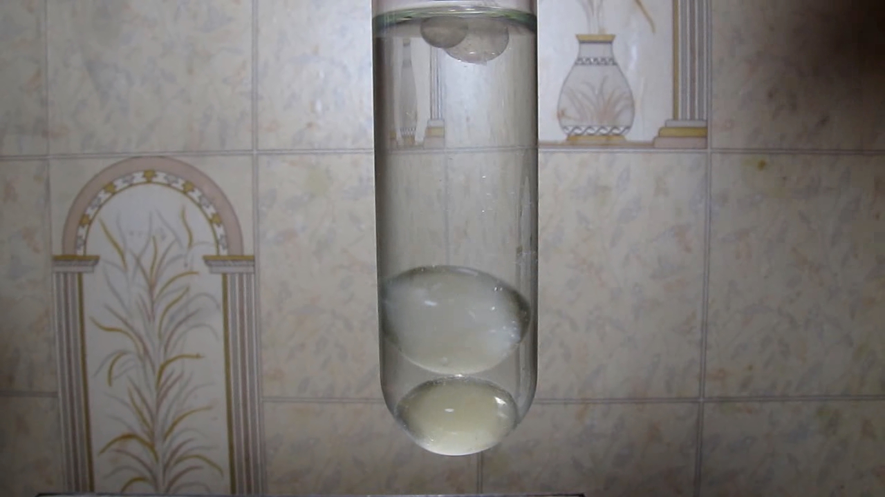

Sunflower oil and ammonia solution - part 2
http://chemistry-chemists.com/N1_2024/C ... .html#1002
Пока не вычитывал.

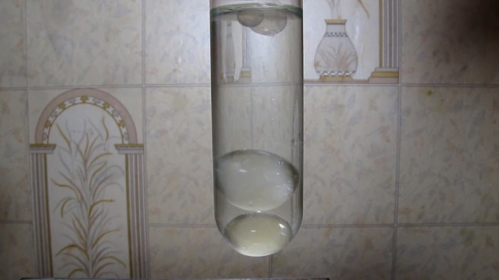

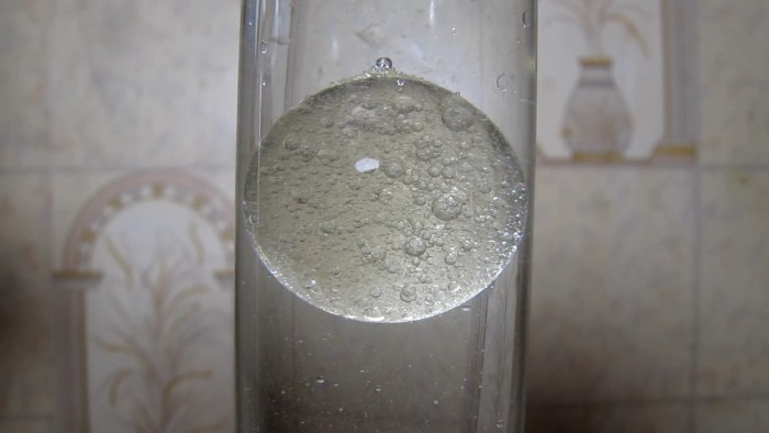

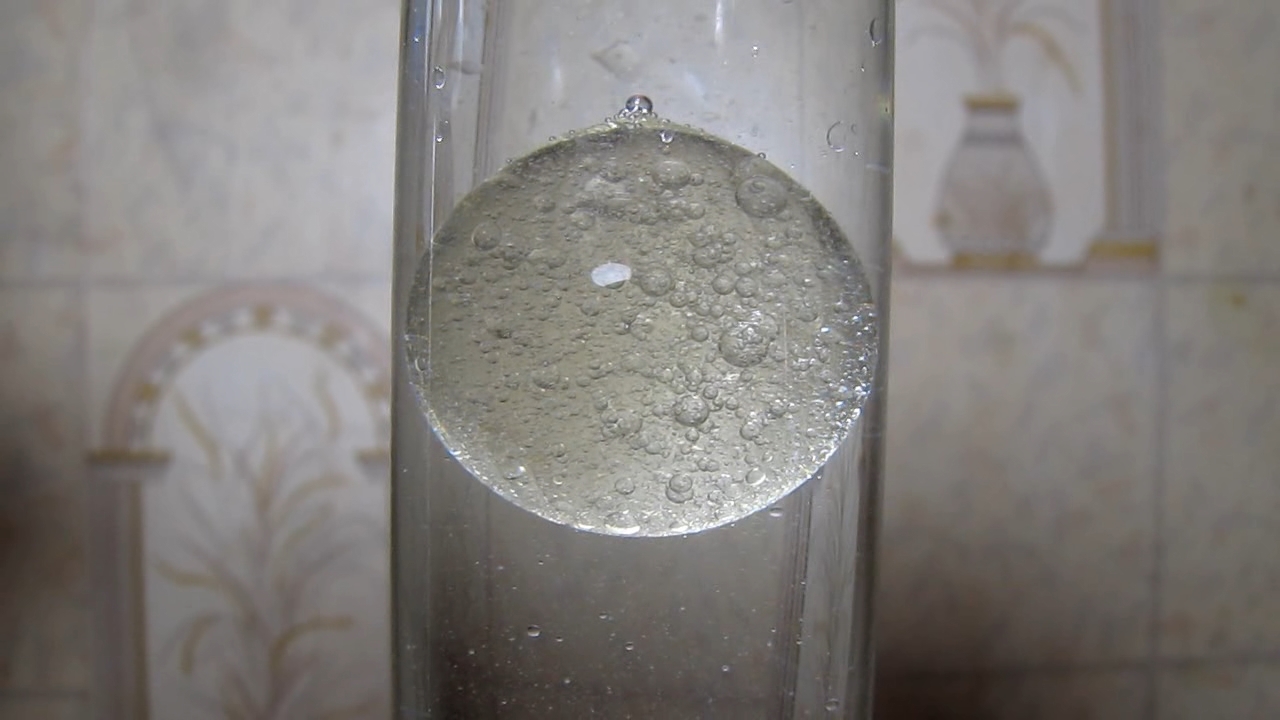

Castor oil and ammonia solution (levitation) - part 3
http://chemistry-chemists.com/N1_2024/C ... -P9-2.html
