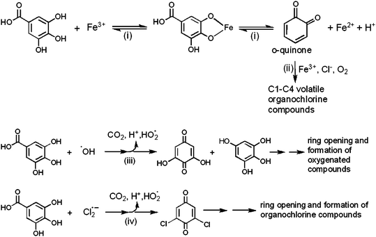

Михаил Б, а подкисляли чем? Если соляной кислотой, то там образовывался целый спектр органических соединений. Да и сам гало-железный комплекс (он фоточувствителен, кстати) склонен к распаду.

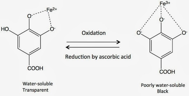

И по поводу потемнения раствора при нанесении на бумагу…
Соединение с железом образуется по любому, но в зависимости от степени окисления иона железа оно или бесцветно, или становится черного цвета.
На этом основаны ещё один эксперимент "чернильные часы": слабый раствор галовой к-ты и соли железа наливают в сосуд с большой площадью зеркала жидкости (стакан, плошка) и обесцвечивают раствором аскорбиновой к-ты малой концентрации. В зависимости от количества прилитой "аскорбинки" через определённое время раствор снова окрашивается. Механизм основан на расходовании восстановителя на постоянное востановление комплекса галлата железа, как только он закончился - галлат сразу темнеет.

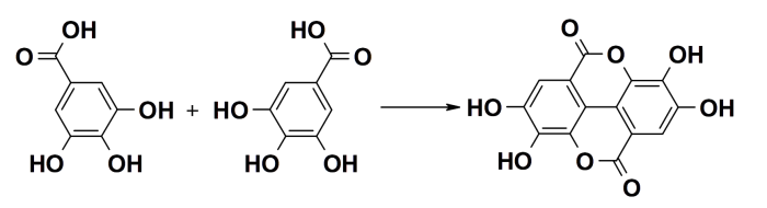

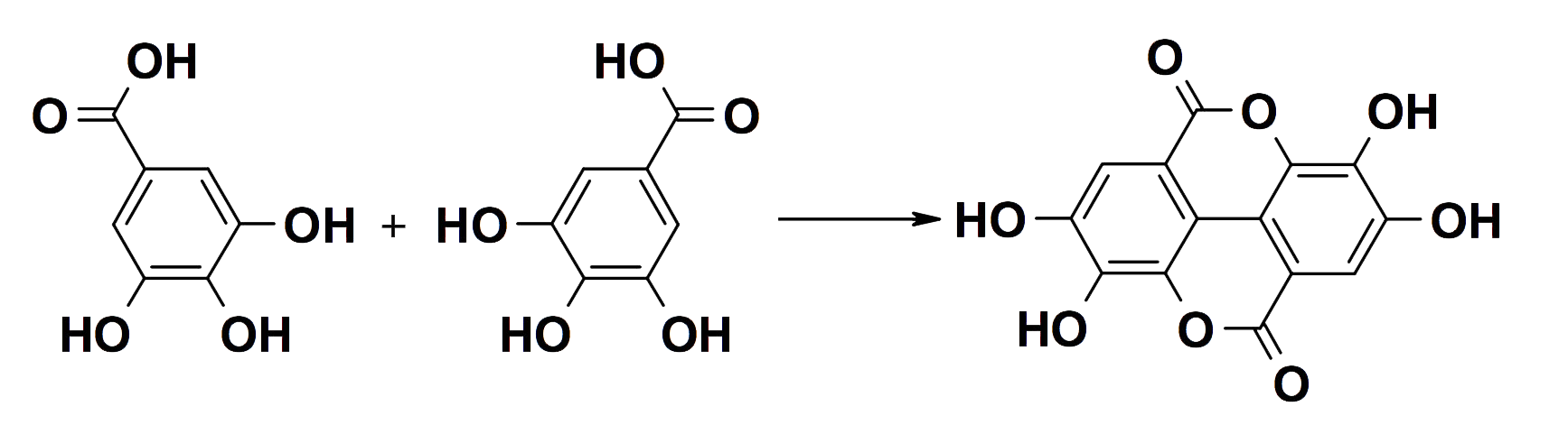

Кроме того, как мы помним, галловая кислота очень склонна к полимеризации и самым первым в этой цепочке является эллаговая кислота, природный коричневый краситель (особенно много её в арековой пальме).
Так что у вас там кроме железа за цвет отвечает и она, эллаговая к-та и другие продукты полимеризации на воздухе.
