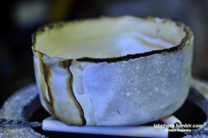

Необходимо было получить абсолютированный пиридин...
Метод получения действительно сухого пиридина заключается в том, чтобы получить безводный расплавленный гидроксид калия и вылить его в относительно сухой пиридин (когда он еще расплавлен). Расплавленный гидроксид калия полностью устранит присутствие воды в пиридине.
Для получения расплава гидроксида калия его необходимо плавить в серебряной чашечке (на картинке), которая была немного повреждена (корродировала) после расплава KOH (черный оксид серебра на его поверхности).
We had to make some abs. pyridine…
The method for making some really dry pyridine is to make anhydrous molten potassium hydroxide and pour it into the relative dry pyridine (when still molten). The molten potassium hydroxide will absorb any water presence in it.
For melting potassium hydroxide we had to melt it in a silver bowl (on the picture) what was a bit damaged after the molten KOH (the black silver oxide on it’s surface).
https://labphoto.tumblr.com/post/225349 ... method-for
Сурово. Плав в пиридин? Оно ведь загореться может (не говоря уже о том, какая вонища будет)
Я просто сушил сухим едким натром, потом досушивал едким кали.

Не спорю - выглядит круто. Поэтому я и выбрал этот пост среди десятков подобных. Написано черным по белому - именно расплав.
