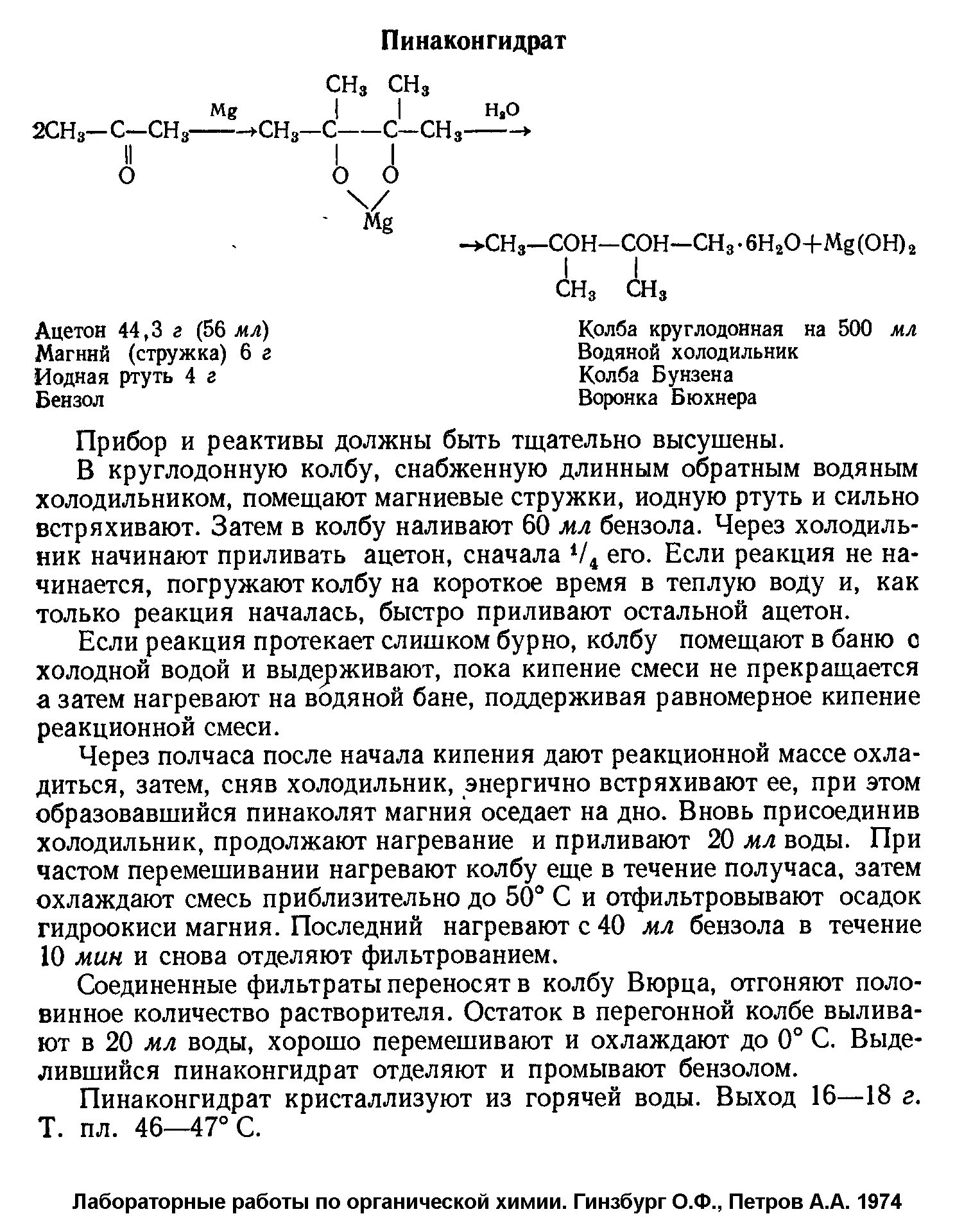

Что получится если покипятить ацетон с магнием и крист. йодом?
 Post subject: Re: Вопросы по органической химии
PostPosted: 05 Jul 2012 01:45
С учетом кето-енольной таутомерии (по анологии со спиртом) вероятнее всего CH3-C(OMgI)=CH2
PostPosted: 05 Jul 2012 01:58
Спасибо, а каково его практ. применение?
Что-то меня "пробило" на металлорганику. Что еще, из не очень сложного можно сделать из этой области?
PostPosted: 05 Jul 2012 03:08
Реакции с галогенорганикой с образованием кислородного мостика.
PostPosted: 05 Jul 2012 07:42
Joined: 02 Apr 2011 23:28
Posts: 1516
Случаем, не пинакон образуется?
PostPosted: 05 Jul 2012 15:36
При наличии двойной связи вполне вероятна конденсация.
