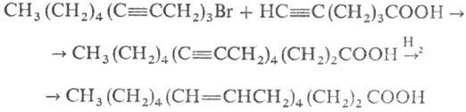

Как можно получить линолевую и альфа-линоленовую кислоты? Хочу запаять в ампулы и подарить одному знакомому любителю нетрадиционной медицины, наслышанному о "целебности" "омега 3" и "омега 6" кислот.
1) Гидролиз (омыление) льняного масла с последующим разделением
В льняном масле: 15—30% линолевой, 44—61% линоленовой и 13—29% олеиновой кислот в виде триглицеридов. Около 10% как правило приходится на насыщенные ЖК.
2) Полный химический синтез:
а) Получение соответствующих кислот с тройными связями с последующим гидрированием на палладиевом катализаторе Линдлара, что приводит к кислотам с цис-конфигурацией

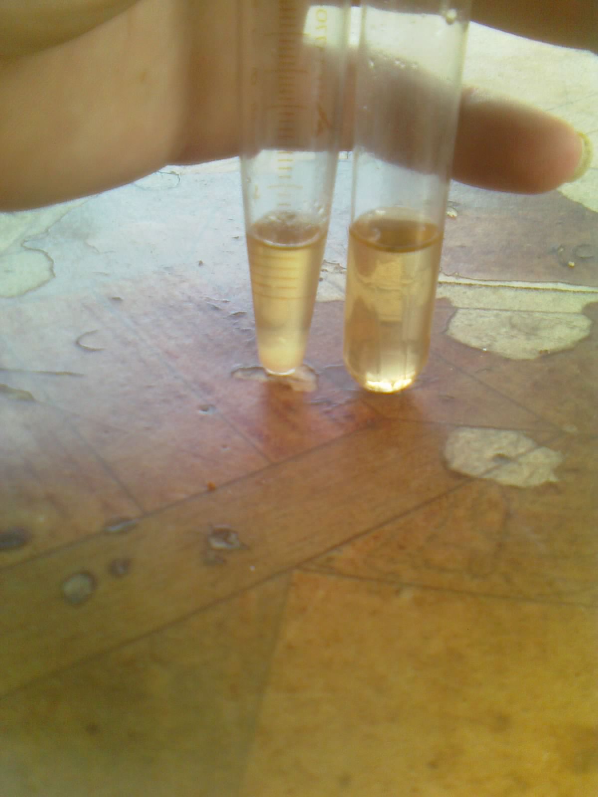

Все получилось. Гидролиз подсолнечного масла, выделение жирных кислот, отделение твердых кислот, клатратное разделение.
File comment: В мерной пробирке - олеиновая, в обычное -ленолевая.
