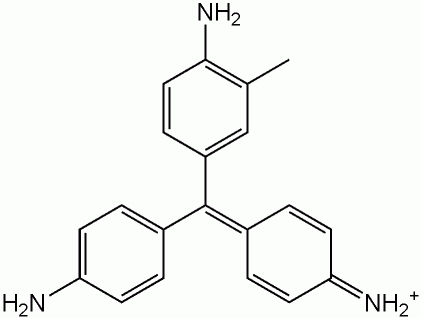

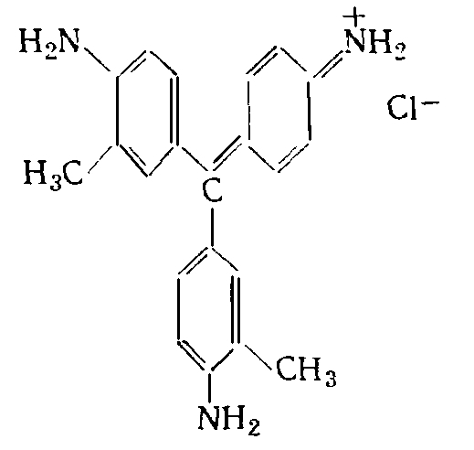

Методика синтеза нового фуксина из Николенко.
"Старый" фуксин
Новый фуксин
Новый фуксин.doc [25 KiB]
Downloaded 629 times
