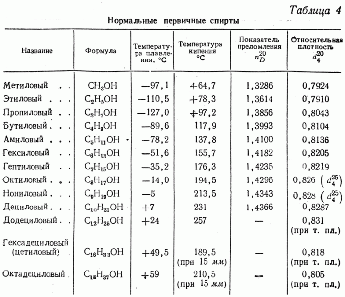

Кстати, а отчего изначально было такое предположение, что плотность метанола должна быть заметно ниже плотности этанола?
Второе, там ведь в канистре не чистый этанол, а технический спирт, кто знает, что там намешано. Если это "головка" от спиртовой фракции, там полно альдегидов. Видимо, на этикетке не зря указано содержание спирта 94%, а не 96%. Не знаю, правда, может ли эта примесь так кардинально понизить плотность, чтобы спиртометр утонул, может, действительно данный спиртометр имеет погрешность.
Кстати, одно время был в продаже технический абсолютированный спирт и он был относительно не дорогой. Его плотность действительно заметно ниже плотности азеотропа.
 Post subject: Re: МЕТАНОЛ и ЭТАНОЛ: схожести и различия
PostPosted: 07 Sep 2024 20:03
Posts: 69274
1. В начале гомологического ряда плотность веществ растет с ростом молярной массы, причем чем дальше - тем слабее. Это видно, например, по приведенной таблице.
В случае метанола и муравьиной кислоты эту зависимость, видимо, нарушают более сильные водородные связи. Но о таких мелочах я тогда не подумал (тем более - надышавшись этанола).
2. Про ареометр - уже написал (ссылка в "Приключениях химиков").
