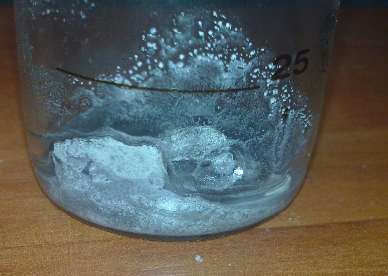

VaVaN wrote:
Палыч wrote:
Так может цитрат и выпал? Нагреть раствор, слить с осадка, к оставшемуся осадку добавить воды, если не растворяется- промыть и уже дальше разбираться...
Неа, цитрат железа хорошо в воде растворим, да и кристаллы у него черные. А эта дрянь белая и в воде не растворяется, даже при нагревании.
Видел реактив в банках, он красно-коричневый, цвета ржавчины.
 Post subject: Re: Вопросы по органической химии
PostPosted: 14 Mar 2013 01:47
Joined: 18 Feb 2013 01:31
Posts: 61
Кристаллами цитрата железа не интересовался, может и чёрные, у меня вот раствор чёрный с коричневым оттенком однажды получился :) А вообще-то цитратов много ;) :al: и не только железа, чтобы разобраться- надо осадок отделить. Кислоты был избыток? И вообще- чего, сколько, какая вода, посуда... Как-будто ничего, что можно назвать "белыми хлопьями" образоваться не должно :confused: не карбонат же :ai:
PostPosted: 14 Mar 2013 03:41
Joined: 03 Jun 2011 17:07
Posts: 8
Сталь (в основном СТ40), дистилированная вода, пищевая лимонная кислота, химическое стекло, избыток кислоты. Легирующих металлов там мало совсем (марганец, никель - в сумме меньше процента). Примесям, словом, взяться особо неоткуда, осадка же выпало по весу больше 20% от полученного вещества. Значит, это какое-то соединение основных исходных веществ.
Какие с ним тесты можно провести - я хз, в органике ни в зуб ногой. Потому и спрашиваю - что может быть.
При нагревании примерно до 150-180 градусов начинает медленно "тлеть" и сгорает, остается серовато-коричневая зола (видимо таки какое-то железоорганическое соединение, пиролизуется, потом на воздухе окисляется железо).
Что-то смутно припомнил про pH среды - вроде где-то раньше встречал упоминание этой реакции и осадок, который растворяется при более высоком pH. Поместил кусочек промытого твердого осадка в подщелоченую воду - он таки растворился, вода приобрела желтый цвет.

Posts: 61
Так цитрат и есть. При 150 с чем-то °С лимонная кислота разлагается. А что нерастворимый и при повышении pH растворяется- так может со степенью окисления связано? :confused: У лимонной к-ты три карбоксо-группы. Если бы хоть масса была известна до и после разложения...

Posts: 8
Понятно, спасибо. Видимо, так и есть.
