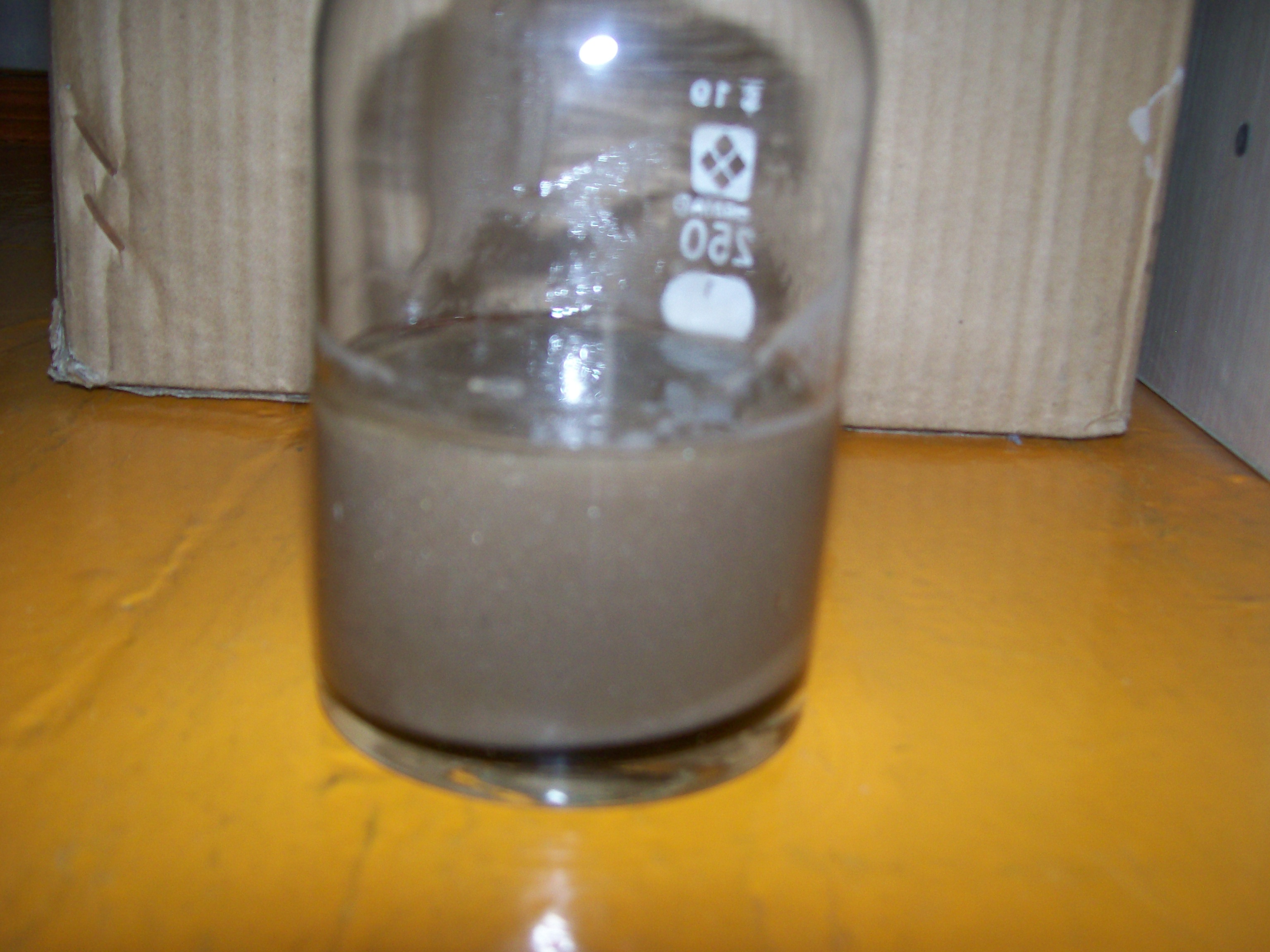

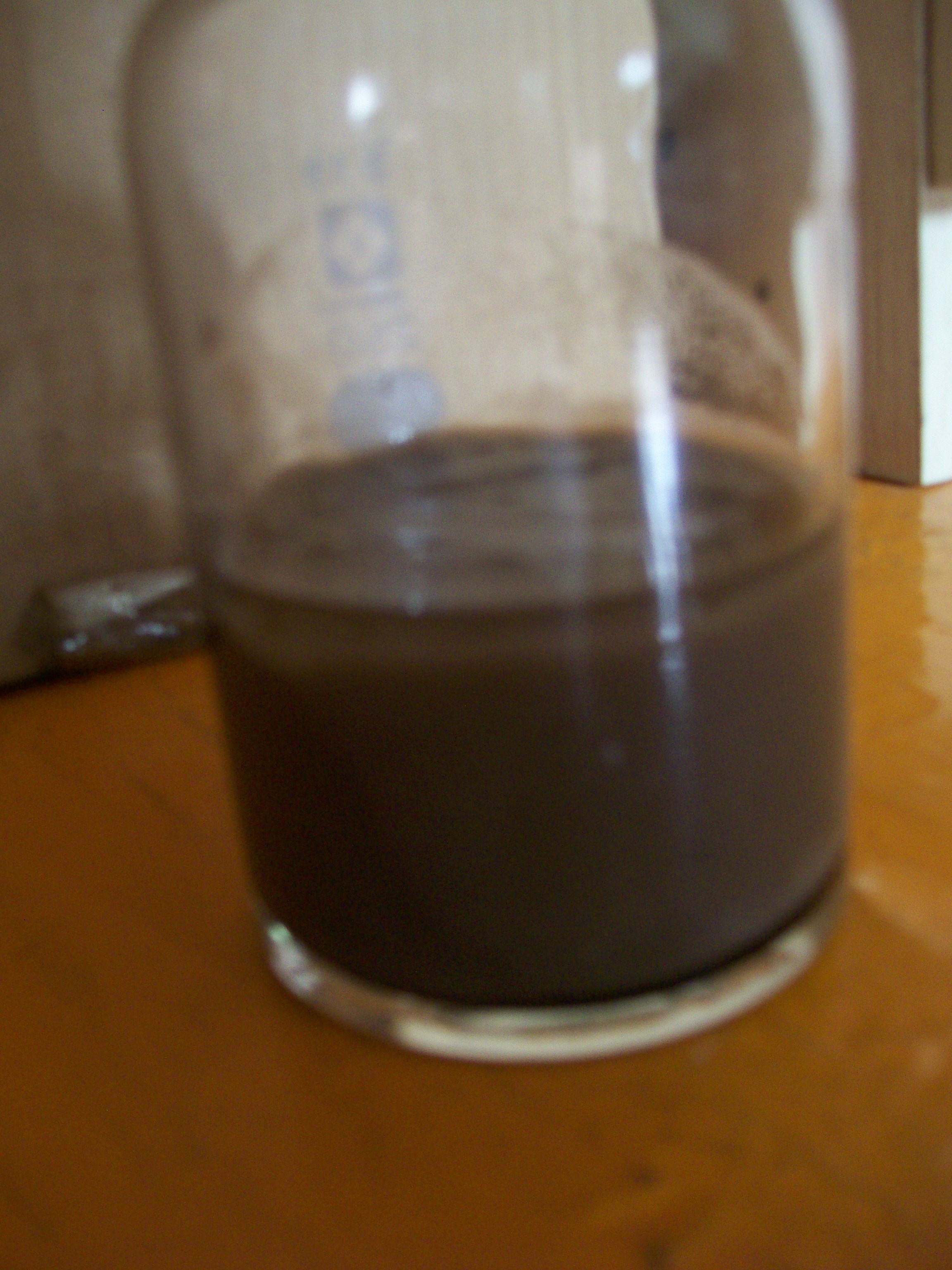

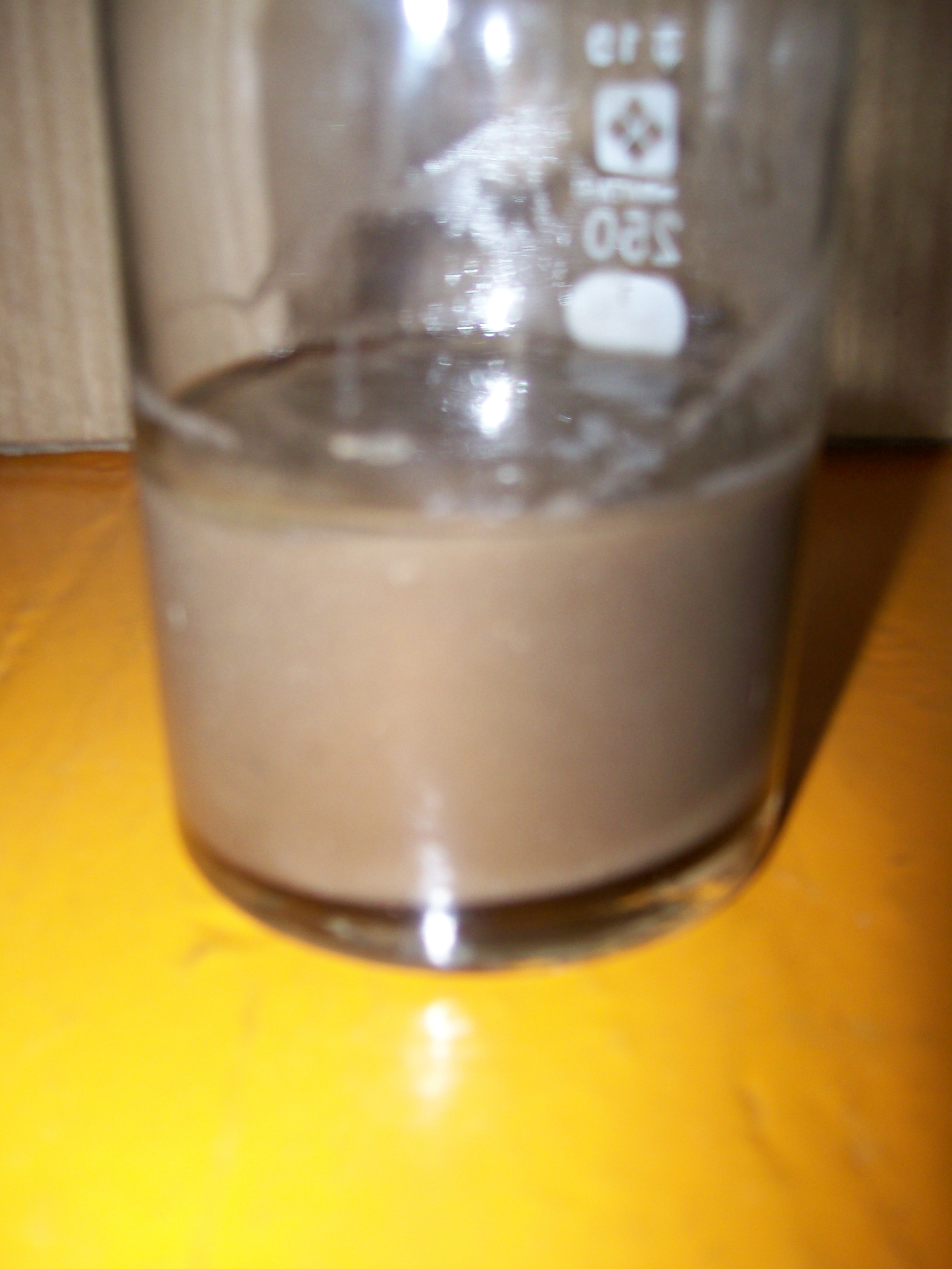

попробовал получить гидрохинон по следующей методике:
Гидрохинон из анилина.
В полулитровой колбе растворяют 9,3 г анилина в смеси 250 мл воды и 50 мл концентрированной серной кислоты. Колбу помещают в воду со льдом, охлаждают раствор до 5С и при постоянном помешивании вносят небольшими порциями тонко измельчённый бихромат калия, следя, чтобы температура не поднималась выше 10С. Если температура поднимается выше указанной, прекращают на короткое время прибавление бихромата и бросают в колбу несколько кусочков льда. После внесения 10 г бихромата калия, реакционную смесь оставляют стоять в течении ночи в холодном месте.
На другой день, при охлаждении и перемешивании, вносят ещё 18 г бихромата калия и оставляют стоять в течение нескольких часов.
В полученный раствор пропускают сернистый газ до тех пор, пока раствор не станет им сильно пахнуть, оставляют стоять на 1-2 часа. Если запах сернистого газа исчезнет, то пропускают газ повторно и оставляют раствор стоять снова в течение некоторого времени.
Образовавшийся гидрохинон извлекают эфиром, взбалтывая раствор три раза со свежими порциями эфира. Соединённые эфирные вытяжки сушат безводным сернокислым натрием, фильтруют и отгоняют эфир на водяной бане, наполненной горячей водой (эфир крайне огнеопасен - никакого огня поблизости!).
В остатке получается гидрохинон в виде слабо окрашенной кристаллической массы. Её перекристаллизовывают из небольшого количества воды, добавив немного сернистой кислоты (пропуская некоторое время сернистый газ) и активного угля и профильтровав горячий раствор на воронке Бюхнера.
вместо эфира взял бензол как написано в другой методике. Так вот, после прибавления бензола смесь разделилась на 2 части - верхняя представляет собой не понятно что - то ли пена, то ли эмульсия не понятно, не понял почему бензол стал таким. Как разрушить эмульсию? Смесь густая серого цвета. может стоит отфильтровать?

PostPosted: 03 Apr 2013 16:11
Можно добавить конц. р-р хлорида натрия, плотность повысится, бензол всплывет.
