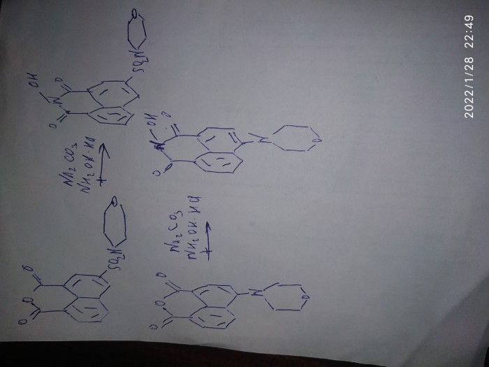

Здравствуйте! Мне нужно получить N-оксиимиды(реакции см. фото).
Скажите, пожалуйста, вот по такой методике их можно получить:
Нафталоксим C10H6(CO)2NOHбыл представлен следующим образом: 8 г нафталевого ангидрида, 3,6 г солянокислого гидроксиламина, 4 г карбоната натрия, 200 мл воды кипятят 2 часа с обратным холодильником. - Затем нафталоксим фильтруют горячим, остаток экстрагируют горячей водой, а фильтрат после охлаждения осаждают разбавленной соляной кислотой. Нафталоксим кристаллизуется из спирта и образует белую матовую кристаллическую массу, плавящуюся
И ПРИ ИЗБЫТКЕ СВОБОДНОГО ГИДРОКСИЛАМИНА МОГУТ ЛИ ОБРАЗОВАТЬСЯ В ОБОИХ СЛУЧАЯХ КАКИЕ-ТО ПОБОЧНЫЕ ПРОДУКТЫ?
при 284 °.

А зачем Вам избыток гидроксиламина да еще и при 284 С, если у Вас есть четкая методика получения?
 Post subject: Re: Органический синтез (Вопросы по органическому синтезу)
PostPosted: 29 Jan 2022 00:40
Joined: 30 Jun 2017 11:31
Posts: 252
284°С это выхватило случайно кусок. 284°С это т.пл. имида.
С таким количеством гидроксиламина реакция не проходит до конца. Я проверял, после указанного в методике количества гидроксиламина на ТСХ ещё оставалось яркое пятно исходного ангидрида, вот и приходится сыпать дополнительное количество гмдроксиламина.
PostPosted: 29 Jan 2022 00:46
С избытком проблем быть не должно. Возможно, стоит, для начала, покипятить подольше. Так же надеюсь Вы обратили внимание, что в методике ангидрид и гидроксиламин-основание берутся 1:1, но ведется пересчет на гидрохлорид (1:1,25).
PostPosted: 29 Jan 2022 00:48
Posts: 252
Спасибо

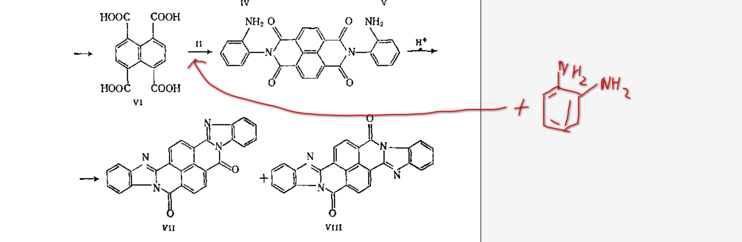

Здравствуйте! Скажите, пожалуйста, по приведенным методикам( см. ниже) можно ли получать бензимидазолы из о-фенилендиамина и других производных нафталевого ангидрида ( 4-хлорнафталевый, 4-ацетилнафталевый анг., 4-бромнафталевый анг., 4-морфолинонафталевый анг., 4-бром-3-сульфонафталевый анг. и т.д.)?
И пойдет дли реакция если будет гетерогенная система?
Я всегда находил методики, где реакцию проводят в ледяной уксусной к-те (гомогенный раствор).
Можно. Основание из о-фенилендиамина так себе (рКb = 0.8), так что гидролиз не осилит.
В приведенных Вами методиках реакция проходит в гетерогенной фазе - суспензия.

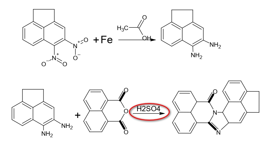

И возможно ли вот в такой методике использовать вместо ледяной АсОН р-р серной к-ты.
Не знаю.
Для чего нужна кислота?
Для чего нужен железный порошок? Восстановление in situ? Катализатор?
Вы бы хоть схему реакции привели, чтобы можно было понять что для чего и к чему. А то технические тривиальные названия такие как ацепериноны видимо настолько специфические, что даже гугл не знает.

Видимо изначально невнимательно прочел. Там действительно получают амин in situ.
ЛУК можно заменить на солянку или сернуху, но при условии растворимости исходных веществ в воде.
PostPosted: 03 Feb 2022 22:06
Posts: 252
Вот схема.
Получается восстановление пойдет, только в том случае если динитропроизводное будет в растворе?

Сергей*** wrote:
Вот схема.
Спасибо. Теперь совсем другое дело.
Либо раствор, либо эмульсия. С суспензией не пойдет.
Можно попробовать схитрить и совместить Бешана с Зининым.
Если исходники растворимы, например, в спирте, то нитросоединение растворить в спирте (насыщенный р-р). В реакторе как обычно готовиться суспензия железных опилок в разбавленной кислоте, но с добавлением того же спирта. Содержимое доводится до кипения с обратным холодильником и затем порциями в реактор вносится спиртовой раствор нитросоединения. По окончании добавления содержимое еще кипятят 8-10 ч.
Как вариант можно внести спиртовой раствор сразу в реактор, но предварительно нужно поиграться с растворимостью нитросоединения в водно-спиртовых растворах (определить оптимальное соотношение воды и спирта).
Конечный продукт скорее всего тоже останется в растворе из которого его потом выделяют упариванием либо экстрагированием.
