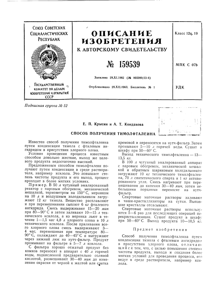

Как думаете, можно заменить чем-то четыреххлористое олово? Безводным хлоридом алюминия или титана, например?
 Post subject: Re: Вопросы по органической химии
PostPosted: 21 May 2019 20:15
AlCl3, FeCl3, ZnCl2, BF3, HgCl2, TiCl4.

ZnCl2 классический реактив для подобных синтезов.
Интересно, в ароматике он растворим? TiCl4 точно растворяется.

Насколько я знаю нет. Поэтому для реакций с ароматикой поступают следующим образом: готовят насыщенный раствор в спирте, засыпают в него пористые стеклянные шарики (матрица) и раствор упаривают досуха.

Нет, я не то имел в виду. В патенте реакция идет в растворе (ксилол) при сравнительно низкой температуре. Ну и выделение несложное.
А классическая реакция с хлористым цинком, наподобие синтеза флюоресцеина, идет при сплавлении, все обугливается, получается масса побочных продуктов (смолы), от которых надо потом очищать.

И в растворе с ним реакция пойдет. Разница может быть только в выходе продукта.

C TiCl4 в толуоле конденсация идет. По выходу пока не ясно, но пробы со щелочью показывают присутствие индикатора.
Похоже, четыреххлористый титан образует соединение с толуолом, при смешении двух бесцветных жидкостей цвет раствора становится коньячный.

Комплекс состава [C6R6TiCl3]Cl, где R - алкил или галоген. С толуолом [C6H5CH3TiCl3]Cl.

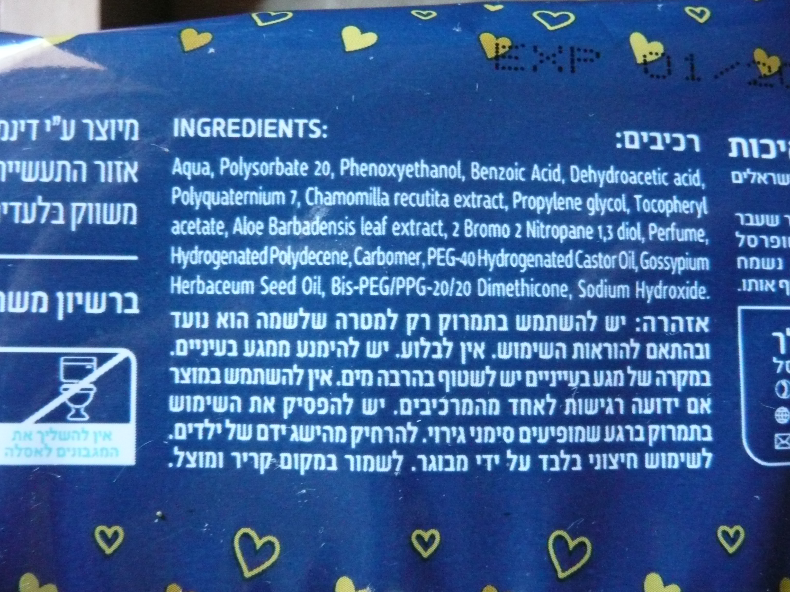

Пакет влажных салфеток:
Что такое "дегидроуксусная кислота"?
PostPosted: 08 Jun 2019 21:55
Дегидроацетовая кислота.
cv3p0231.pdf [320.7 KiB]
Downloaded 757 times

Спасибо! Положился на" очевиднось" перевода, даже погуглить не догадался.
