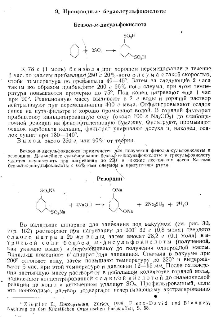

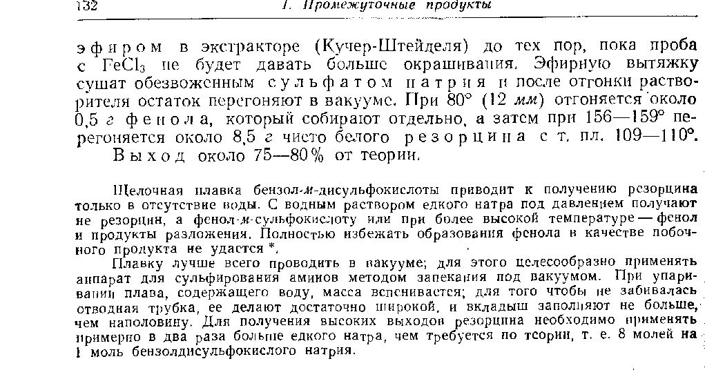

Вот методика из книги:
Фирц-Давид Г.Э., Бланже Л. Основные процессы синтеза красителей (1957)
viewtopic.php?p=30975#p30975
File comment: Синтез резорцина
Как видите, нужен олеум. Думаю, что легче попробовать резорцин купить.

именно из-за отсутствие олеума было решено выбрать более длинный путь. в сети было написано что м-динитробензол восстанавливается железными опилками в кислой среде, а потом гидролизом 10% HCl получается резорцин. может быть идея бредовая, но в городе где я живу нет хим. магазинов, а в аптеки препарат под названием резорцин больше не продаётся.

Просмотрел Лернера. Абсолютно все методики идут через сульфирование бензола. Для этого нужен олеум. Есть пара "извращенских" методов получения олеума в лаборатории:
- добавить в конц. серную кислоту тионилхлорид с последующим нагревом (для отгона хлороводорода);
- добавить в сернуху пентаоксид фосфора.
Точной методики не помню и самому ни разу не приходилось этим заниматься.
Можно попытаться получить олеум и SO3 (для синтеза лучше подходит именно чистый SO3 мороки больше, но в качестве вознаграждения получаете больший выход) термическим разложением гидросульфата натрия:
2NaHSO4 -> Na2SO4 + SO3 + H2O
Но дешево и просто купить резорцин в вашем случае в аптеке. Только не в сетевых, а в муниципальных в которых есть рецептурно-производственный отдел (РПО).
