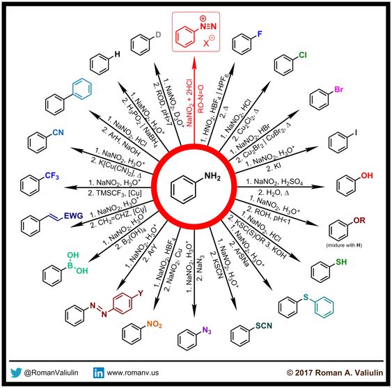

Что можно сделать из анилина:

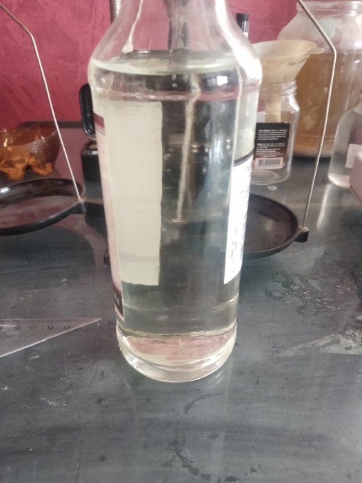

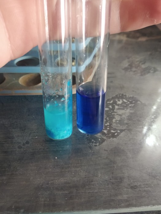

Добрый день.
В закромах нашлась бутылка. По легенде должен был быть етиленгликоль. Но. Реакции на многоатомные спирты не дал (слева "субстанция" справа глицерин)
На вид слегка маслянистая жидкость с запахом, напоминающим алкоголь.
Затем решил узнать плотность.
Плотность около 0,92 г/см3.
Что бы еще такого сделать чтоб разузнать? Окислить?
А может альдегид какой?

Posts: 12836

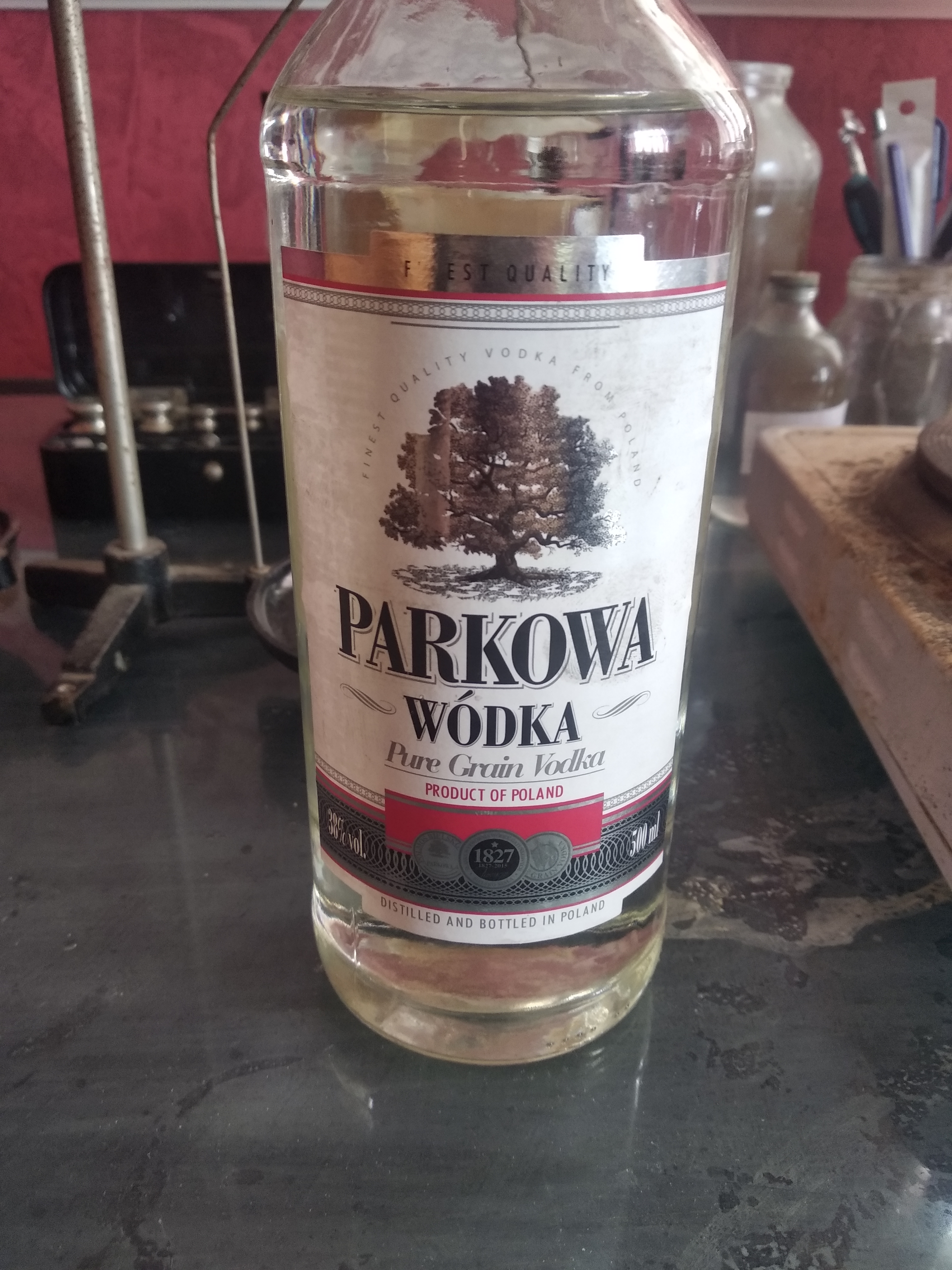

Судя по плотности это 40% (по объему) раствор этанола в воде. Т.е. водка. О чем Вам гласит этикетка.

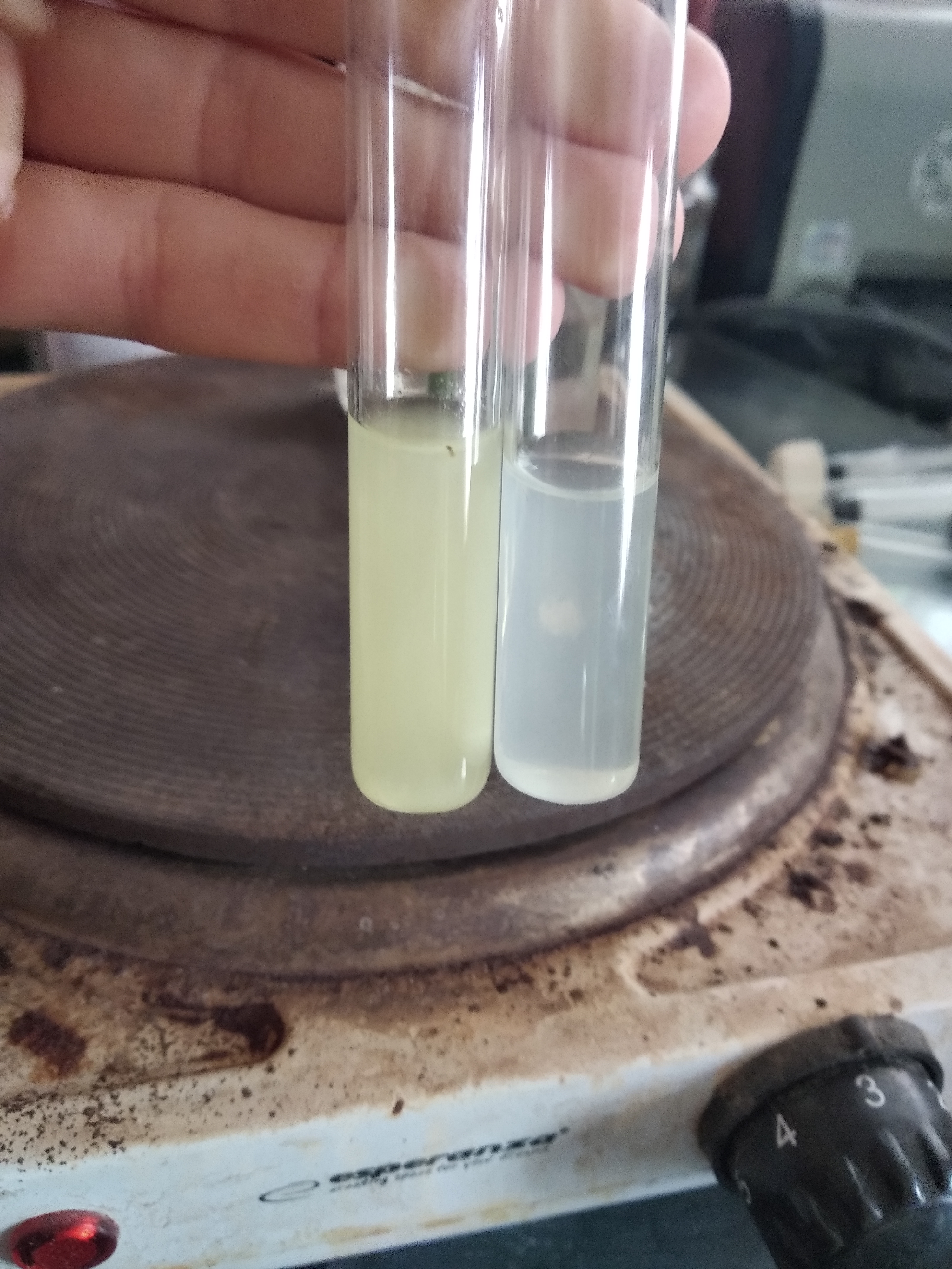

очень наивно)
и сам сперва так подумал, но не пить же.
йодоформная проба против этой версии.
слева этанол (водка), справа "субстанция" просто какое-то помутнение после прибавления щелочи, думал сначала что раствор все же спиртовой но йодоформом не пахнет(

А как ведет себя севуха при йодоформовой пробе?
чесно говоря не знаю, но на выветрившуюся водку, даже паленую или самогонку не похоже.
может еще что-то придумаю с ней сделать.
 Post subject: Re: Вопросы по органической химии
PostPosted: 21 May 2021 00:07
Posts: 12836
Там явно раствор. Лучший вариант - газовая хроматография. Или как вариант перегнать смесь и собрать отдельные фракции и потом уже с ними экспериментировать.

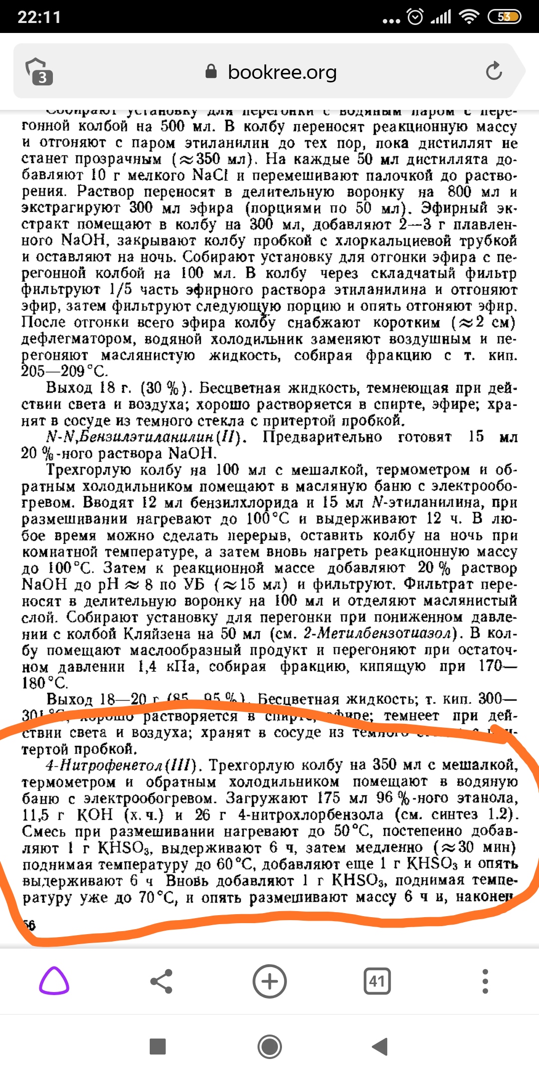

Здравствуйте! Скажите, пожалуйста, по вот такой методике можно получить 4-метоксинафталевый ангидрид( из 4-хлорнафталевого ангидрида).
PostPosted: 04 Aug 2021 22:52
Joined: 30 Jun 2017 11:31
Posts: 252
Или только в автоклаве?
PostPosted: 04 Aug 2021 22:53
Posts: 12836
При таком рН ангидрид гидролизуется до кислоты, которая затем образует соль.
