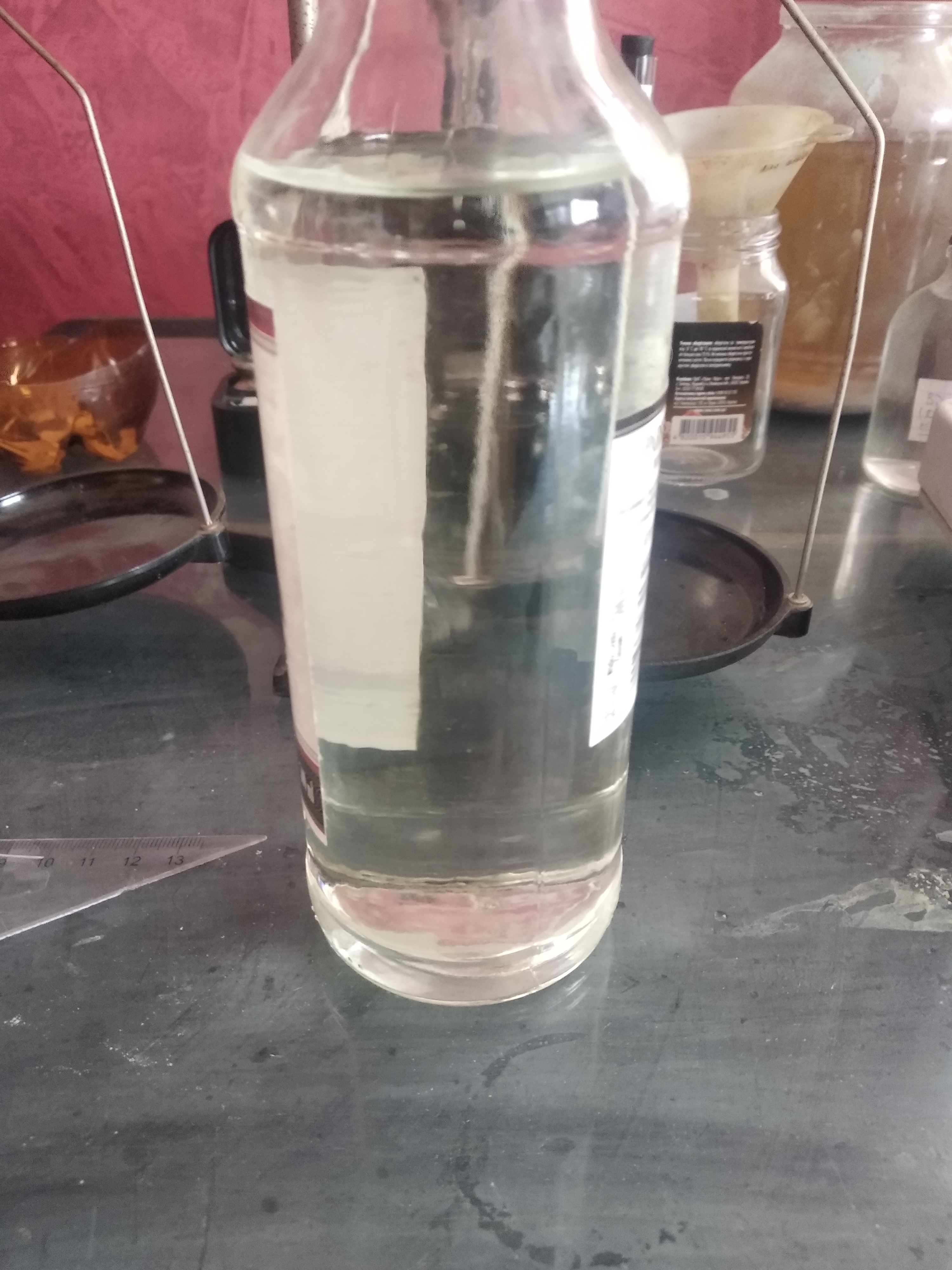

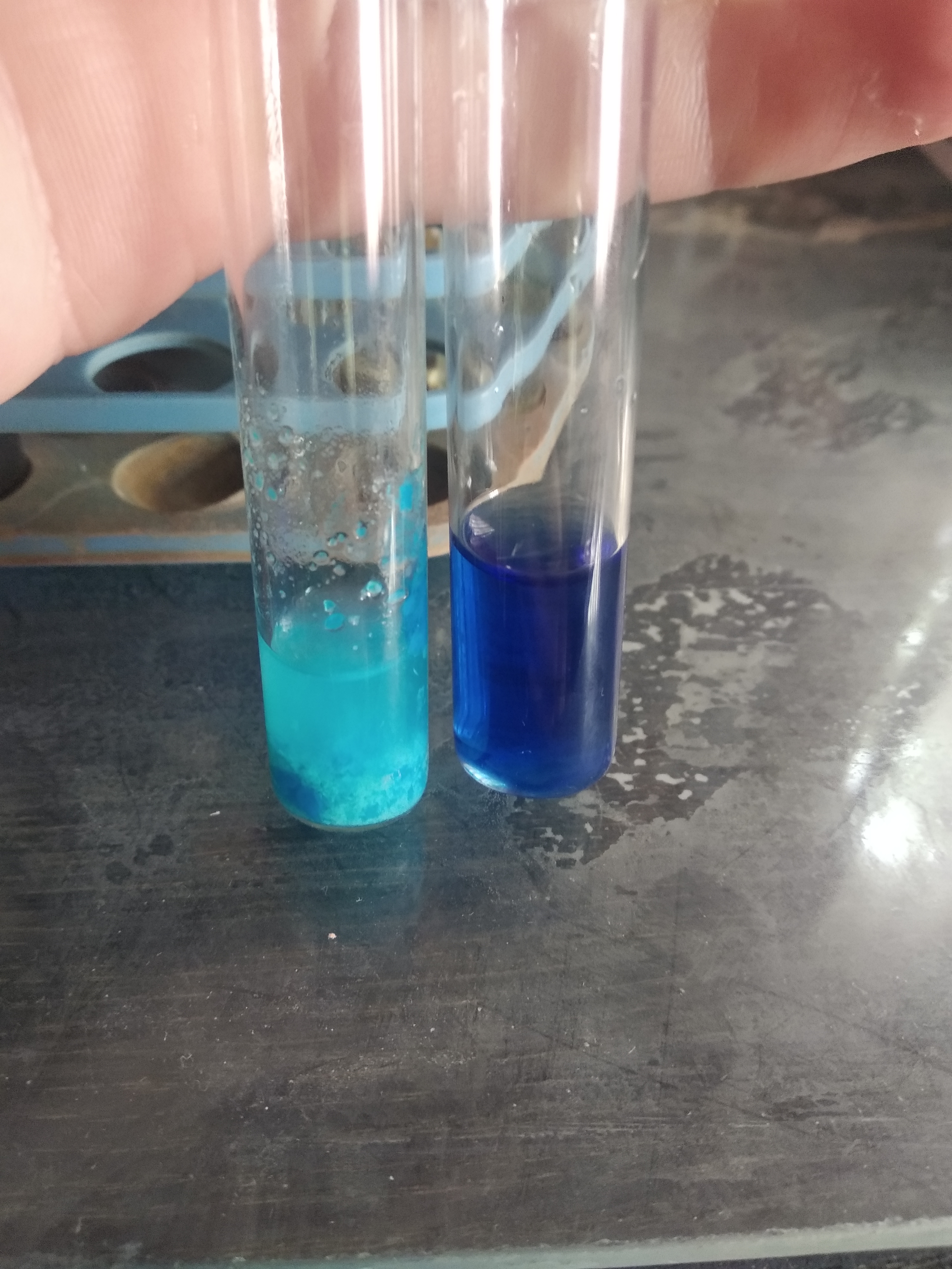

Добрый день.
В закромах нашлась бутылка. По легенде должен был быть етиленгликоль. Но. Реакции на многоатомные спирты не дал (слева "субстанция" справа глицерин)
На вид слегка маслянистая жидкость с запахом, напоминающим алкоголь.
Затем решил узнать плотность.
Плотность около 0,92 г/см3.
Что бы еще такого сделать чтоб разузнать? Окислить?
А может альдегид какой?
 Post subject: Re: Вопросы по органической химии
PostPosted: 19 May 2021 23:28
Судя по плотности это 40% (по объему) раствор этанола в воде. Т.е. водка. О чем Вам гласит этикетка.

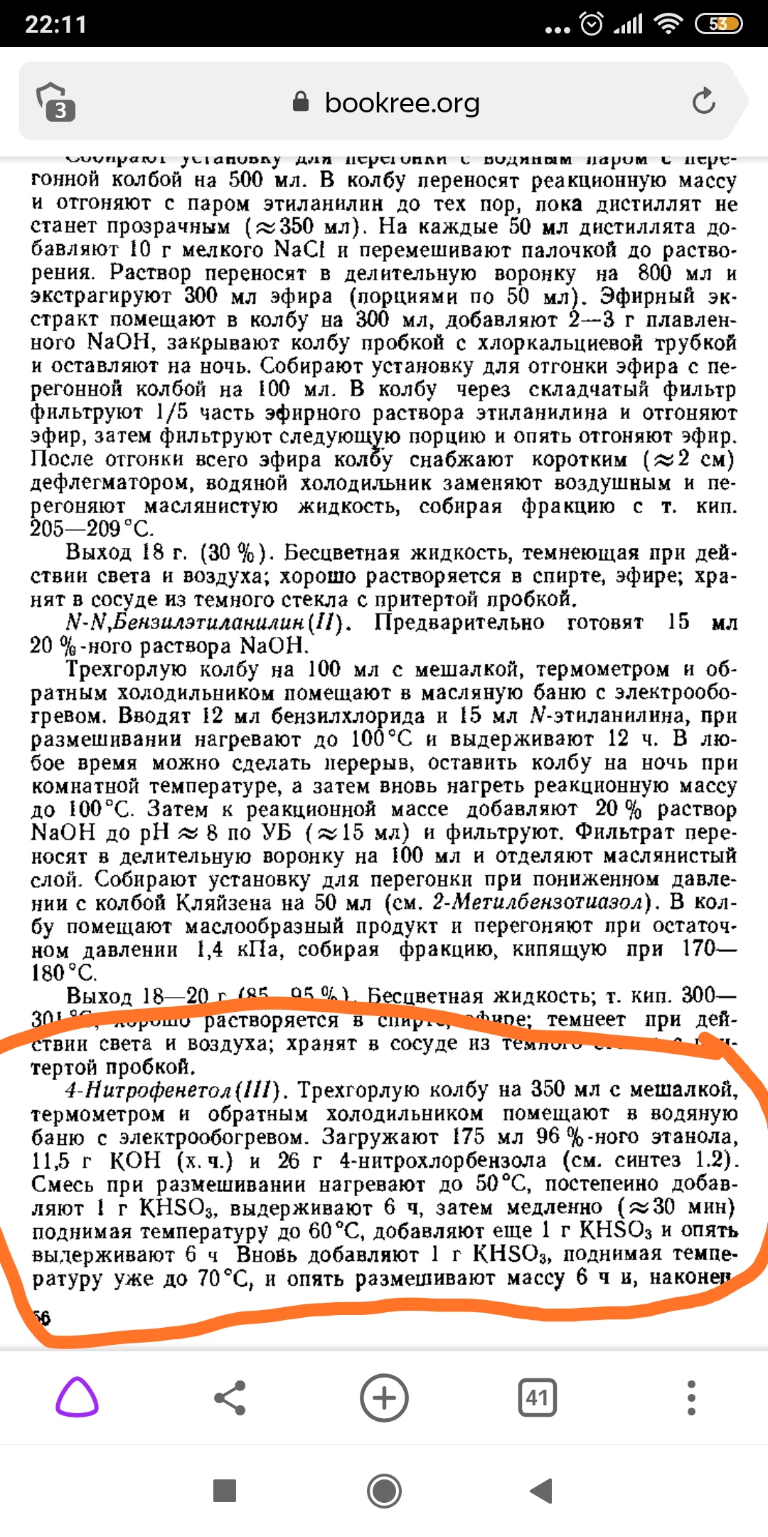

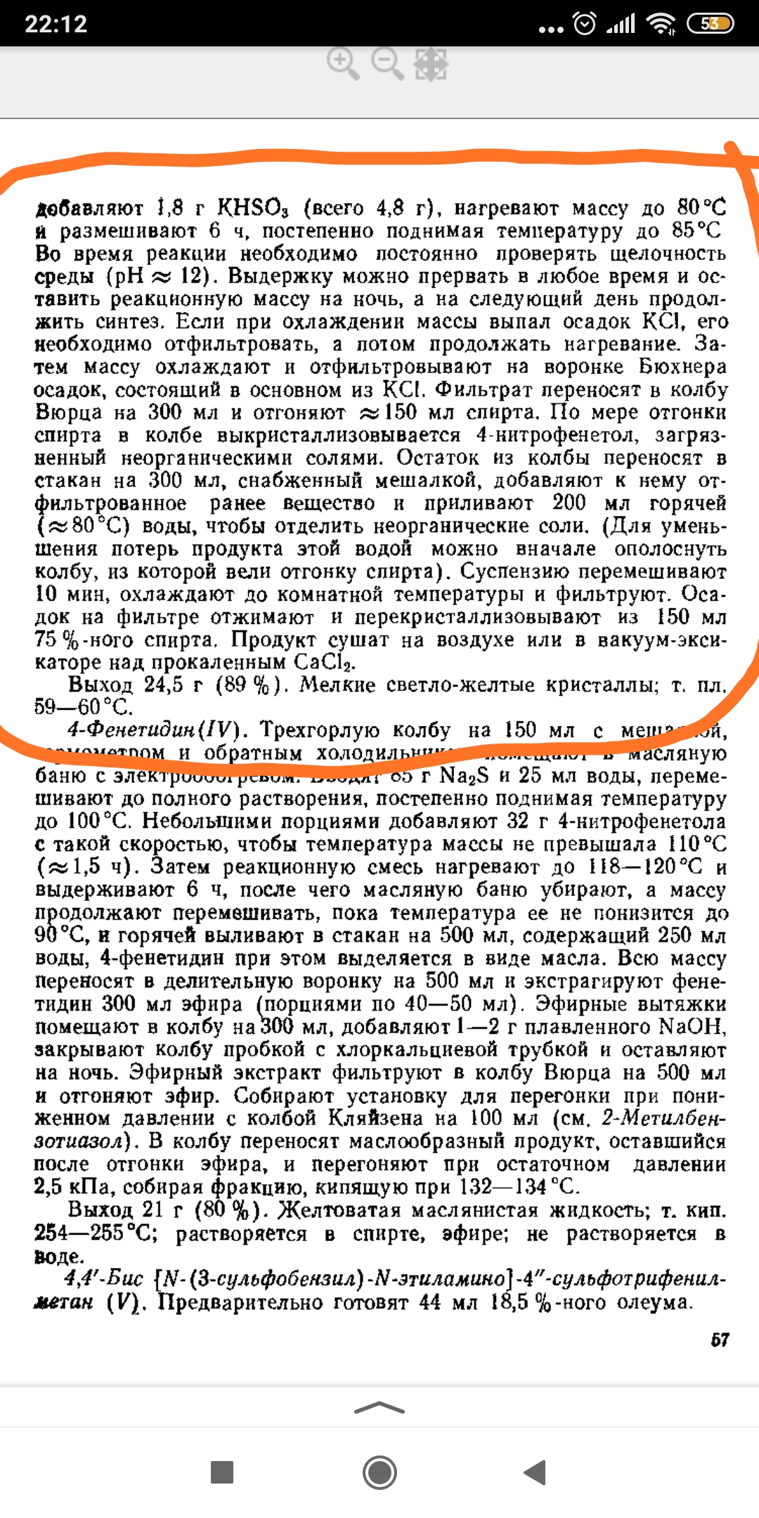

Здравствуйте! Скажите, пожалуйста, по вот такой методике можно получить 4-метоксинафталевый ангидрид( из 4-хлорнафталевого ангидрида).
PostPosted: 04 Aug 2021 22:53
При таком рН ангидрид гидролизуется до кислоты, которая затем образует соль.

Posts: 252
А если 4-оксинафталевый с йодистым метилом в метаноле? Или просто метанол? Хотя просто с метанолом это вряд-ли возможно

Нашел методику для синтеза 4-метокси-1,8-нафталимида из 4-бром-1,8-нафталимида:
A 50 cm3 round-bottom flask equipped with magnetic stir bar and reflux condenser was filled with 207 mg of (2) (0.64 mmol, 1 equiv.) and 45.6 mg potassium hydroxide (0.81 mmol, 1.27 equiv.) and dissolved in 5 cm3 MeOH. The reaction mixture was stirred at 70 C for 4 days. The colorless slurry turned pale yellow. After cooling down to room temperature, 15 cm3 H2O was added and stored overnight in the fridge. On the next day the yellow precipitate was recovered by filtration and dried in vacuo. Yield: 163.2 mg (94%).
Пойдет ли с ангидридом сказать точно не могу. Имид устойчив на холоду к водным р-рам щелочей менее 20% концентрации.
