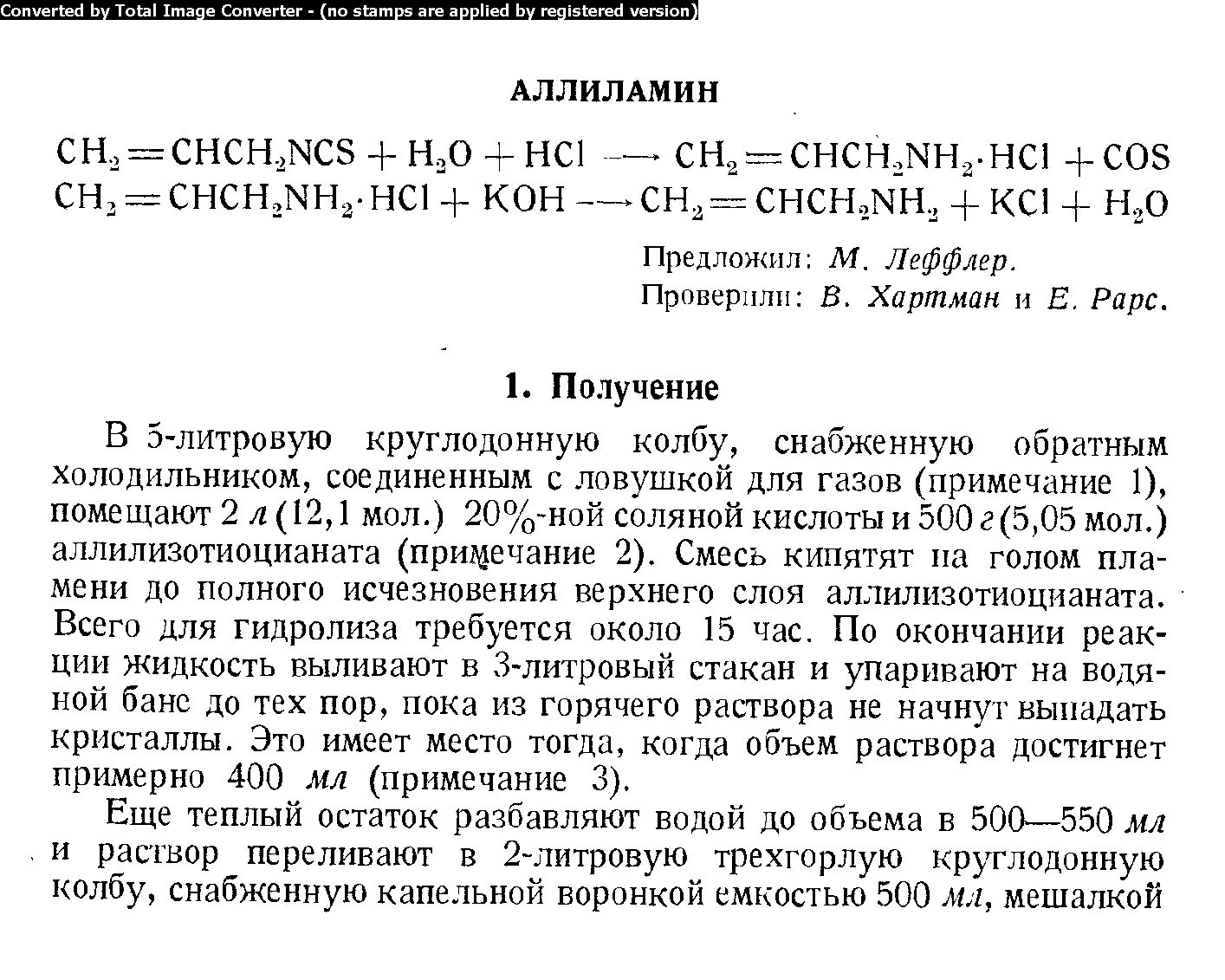

:) привет всем, подскажите знающие люди ,почему в обширной литературе нет синтеза , того ,чего я ищу, а я ищу компонент фунгицидного препарата ,такого как аллиламин... :( и это не много печалит, ведь проще-простого ,можно заказать через реактивную фирму ,но они работают только от крупных партий,объяснясь тем,что сам реактив опасен и вонюч... :be: я знаю... жуткая вонь,тем не мение задача не снята... и в книгах отсутствует пропись синтеза.... только лишь общие характеристики и ,определенные свойства,,, за раннее благодарю откликнувшихся друзей.... с ув. Нина,,,,,

получать аллиламин надо из доступного аллилбромида ( он же 3-бромпроп-1-ен). Есть вариант через уротропин (реакция Делепина), но вообще народ сходится на том, что оптимально его получать из горчичного масла (аллилизотиоцианата). Последний доступен реакцией аллилбромида и роданида калия. в аттаче поиск Реаксисе по гидролизу изотиоцианата до амина

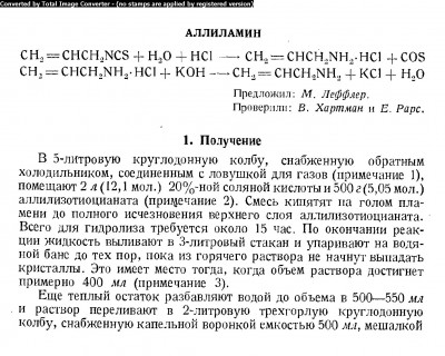

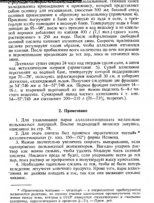

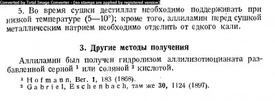

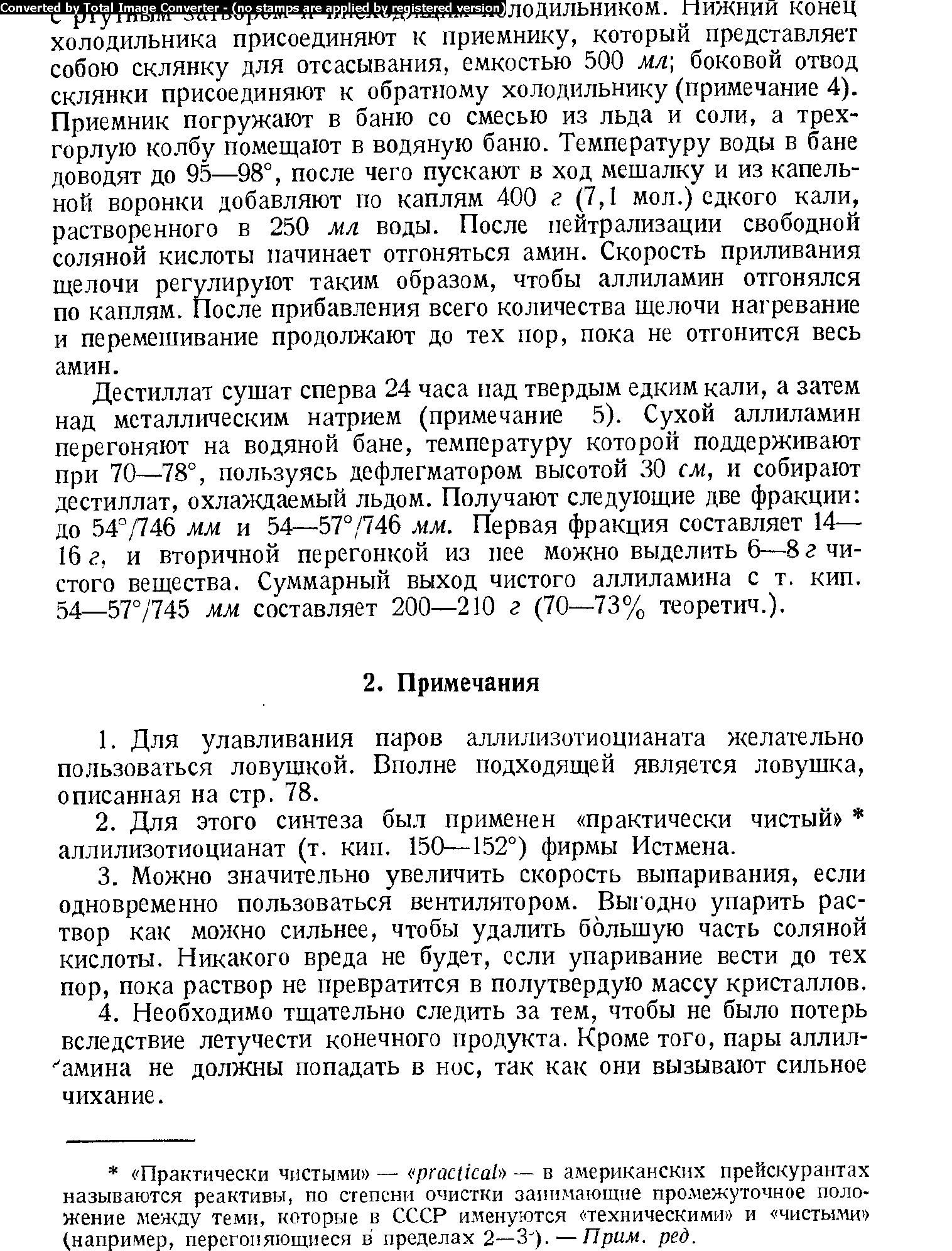

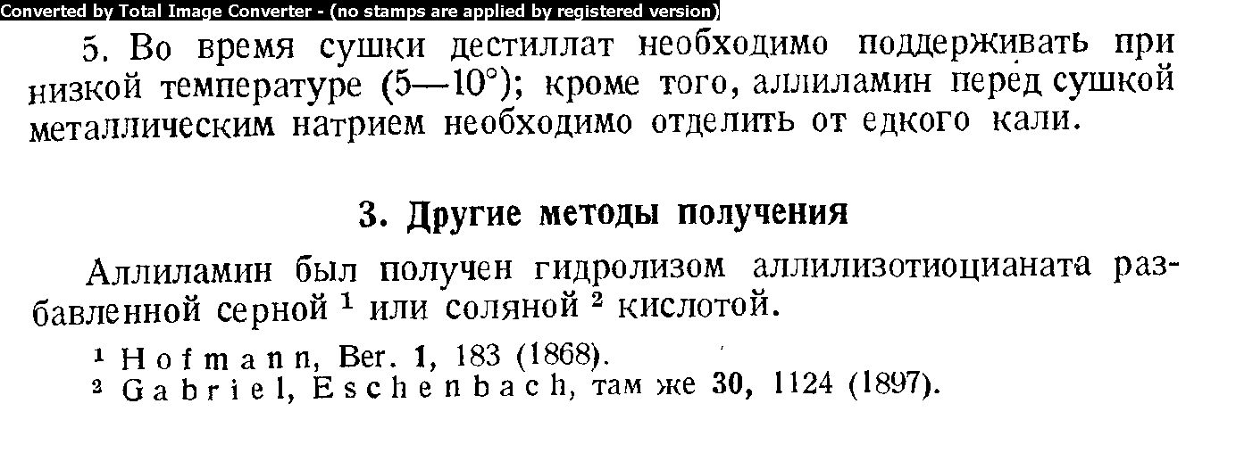

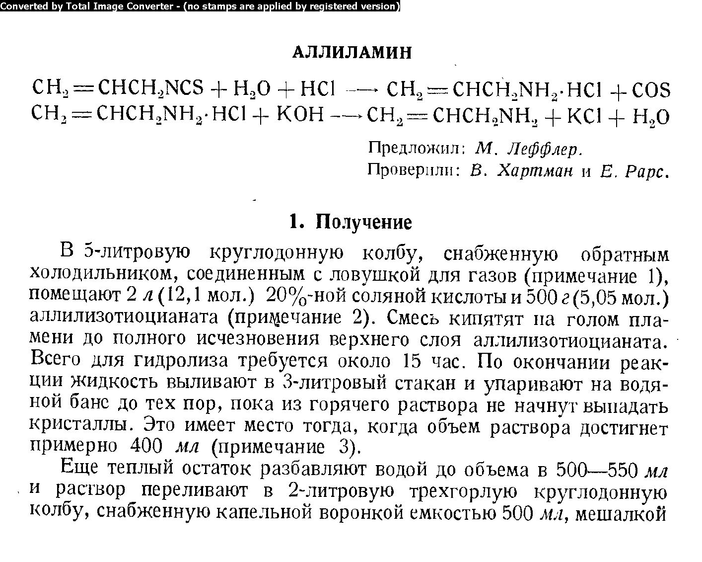

нашла вот что.... но вы сами понимаете что ,данная методика,не совсем подходит,с современным укладом обстоятельств,а именно для гос . учреждений это вообще проблемно,учитывая жесткий иногда доходящий до фанатизма контроль,, помощников нравов,, :ap: которые во всем хотят что то найти :an: ,я не смогу одобрить для этого синтеза аж 2литра HCL!!!!!!!! просто меня :bm: и все,,,, хотя бы уменьшить количественно реагенты в 4-5 раз !!! тогда как это будет выглядеть? кто поможет посчитать??? :(
методика - проще просто не бывает.
и что за проблемы с АшХлор?
посчитать - тут помогать не надо, делите все цифры в методике на 4 или 5 и всё

:ai: как Вы не знаете что соляная кислота теперь ,,преступна,,????!!!! :ap: -это теперь по закону ПРЕКУРСОР и она в списках запрещенных веществ как серная кислота !!!!! спросите у модератора и админа!!! ;)

Нина, я знаю это очень хорошо. Однако, хочу заметить следующее:
1) с точки зрения органов- хоть Вы 2 литра возьмете, хоть поллитра -особой разницы нет
2) Я (как и другие химики, надеюсь) успешно забиваю на запреты. ибо без солянки работаь просто нельзя. У нас, правдо, есть разрешение, но даже если б не было.... Короче, солянка продается на рынке, свободно, и работать без нее не получается- потому запреты мы отправляем фтопку. Чего и Вам советую сделать)

я сама еще не пробовала растворять HCL в воде и доводить его до концентрации хотя бы 37% , что вы скажете по этому поводу?
Скажу, что это геморрой и ахтунг :( Вы ж время свое тратите на то, на что тратить не должны.
Исходя из 37% по весу, прикиньте, сколько литров хлороводорода Вам придется продуть через 1 литр воды. чтоб получить дымящую солянку..
На рынке кислота продается?
возьмите с собой кого-то, если боитесь, и покупайте. Продадут-так продадут, а нет-так нет, что Вы теряете. Если даже там кто-то "ошивается" -так а что они Вам сделать могут?

нина-89 wrote:
а вот насчет самой продуть газ через воду я все таки ,не отхожу от этой мысли... :ay:
Хлороводород ни в коем случае нельзя барботировать (пропускать) через воду. Если поток газа ослабеет, воду из приемника засосет в колбу с серной кислотой. Эту проблему решают по-разному, например, прикрепляют к концу газоотводной трубки широкую перевернутую воронку, которую опускают низко над водой.
Но лучше послушайте добрый совет Vittorio - не тратьте свои силы, время и здоровье на низкоквалифицированную работу. Купить один-два литра солянки вполне реально.
