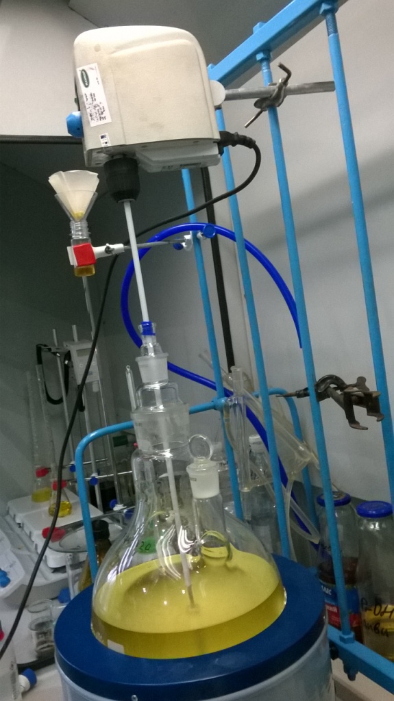

- выложил еще вчера, сегодня дописал текст и добавил видео.

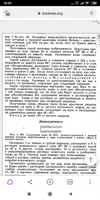

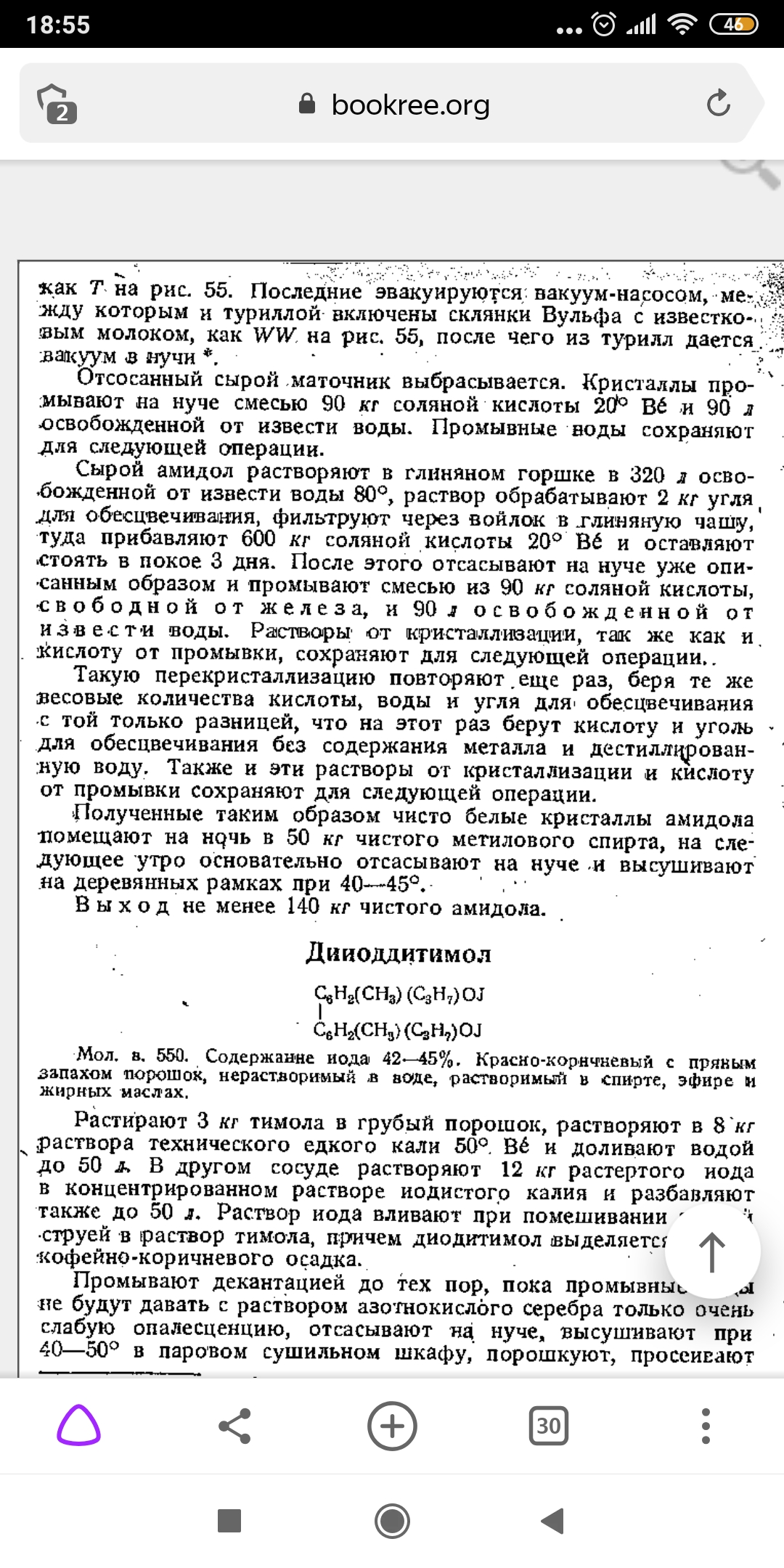

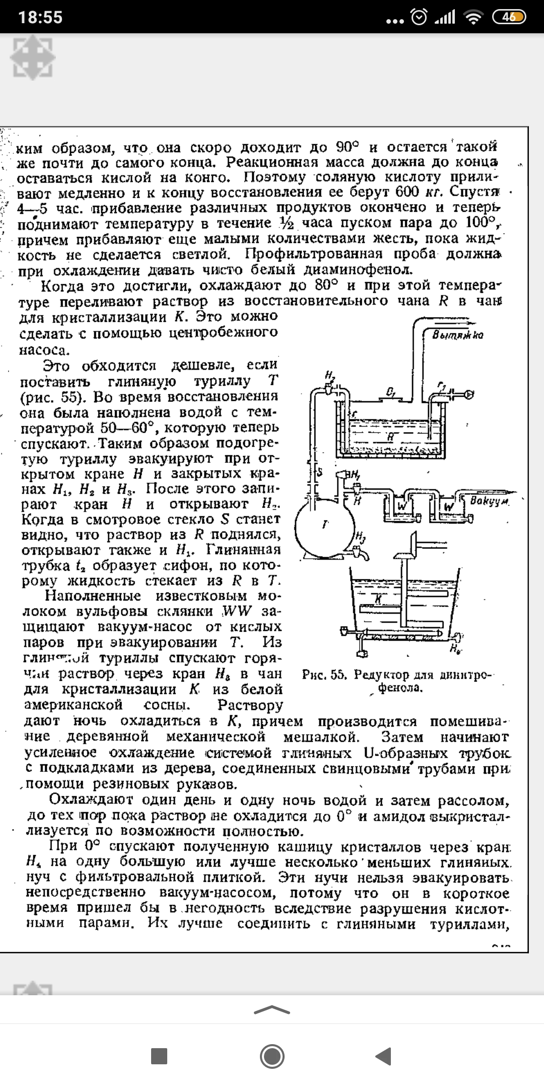

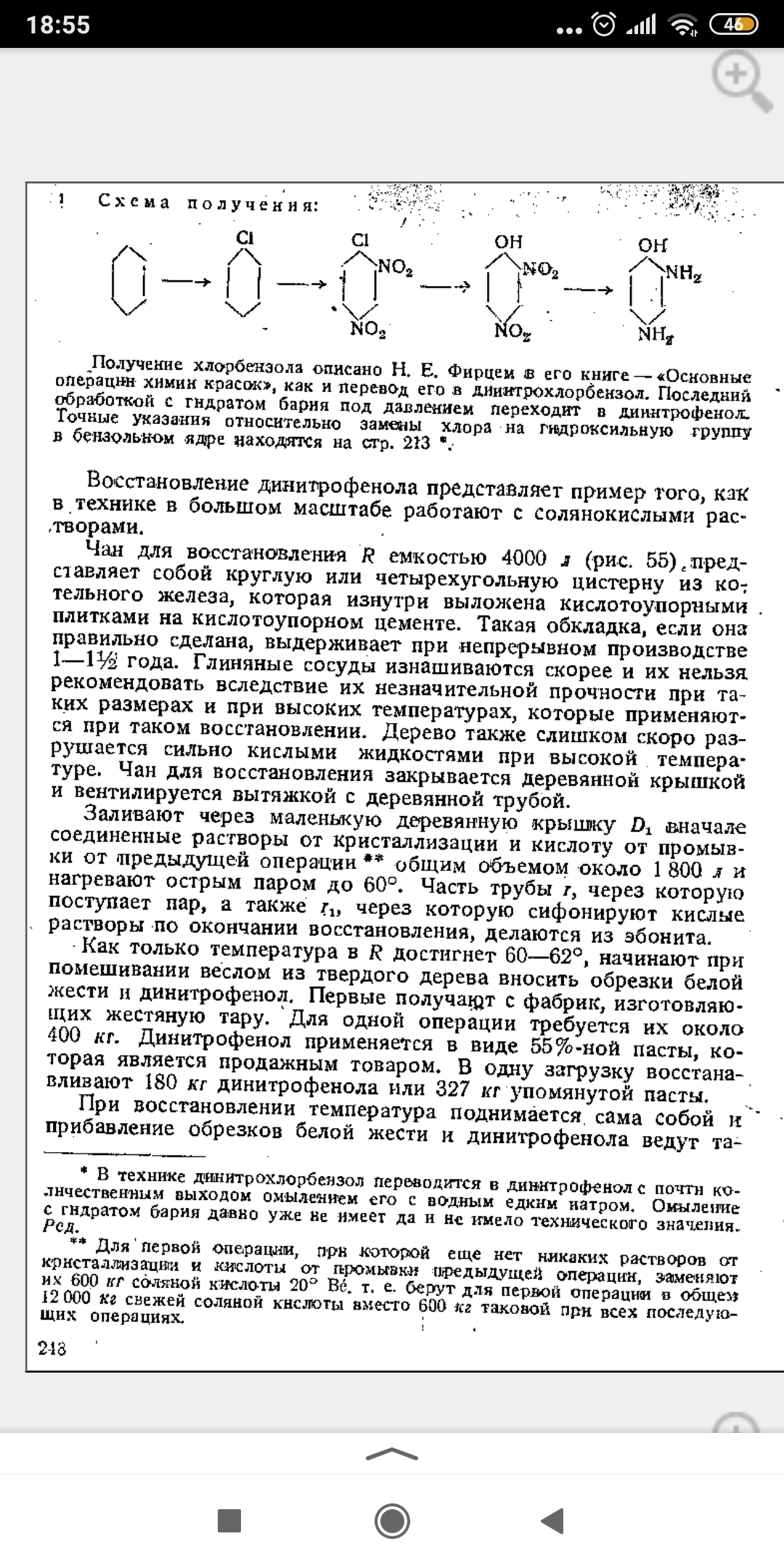

Гашлась только такая методика, других в указателе не было. Методика конечно для промышленных масштабов но уменьшить загрузки всегда можно.

 Post subject: Re: Органический синтез (Вопросы по органическому синтезу)
PostPosted: 11 Aug 2021 19:09
Joined: 30 Jun 2017 11:31
Posts: 252
TroyanGopnik wrote:
Амидол согласно википедии в спирте (этиловомом, полагаю) плохорастворим, а растворимость хлорного железа в этаноле-141г/100г, т.е. по идее можно будет так отделить.
Если выделение проводить таким способом после восстановления реакционную массу скорее всего придется выливать в очень большое количество спирта.
PostPosted: 11 Aug 2021 20:24
Joined: 11 Aug 2021 14:26
Posts: 8
Так, значит для 200г нужно взять сосуд на 6л, в него заливают 840г HCl (в книге опечатка? 12000кг вместо 1200?), нагревается до 60°, после чего начинают вводить железо и динитрофенол, железа берут 560г, чистого динитрофенола 252г, либо 55% пасты (чем бы она не была) 457.8г. Железо и днф добавляют так, чтобы поднять t до 90°С и удерживать её такой почти до конца. При этом редакционный масса должна всё время оставаться кислой на конго (ph ок.7? с какой частотой замерять?), поэтому во время реакции постепенно приливают HCl, всего +840г. Время реакции 4-5ч.
По прошествии 4-5ч. температуру медленно поднимают до 100°С, при этом добавляя малыми порциями железо до тех пор, пока жидкость не станет светлой. После этого раствор переживают в ёмкость для кристаллизации , дать остыть, при этом перемешивая. После этого охладить до 0°С, кристаллы отделить, промыть смесью 126г НСl и столько же дистил. воды. Кристаллы растворить в 450мл дист.воды, добавить 2г (активированного?) угля, раствор отфильтровать, оставить стоять на 3 дня (пропущен шаг? Нужно охладить до 0°С?), кристаллы снова так же промыть, после чего поместить на ночь в 7г(?) метилового спирта, высушить при 40-45°С
Всё верно?
PostPosted: 11 Aug 2021 20:34
Posts: 252
Среда все время должна быть сильно кислой рН 0-2, если через некоторое время будет рН 5-7 то нужно будет ещё добавлять кислоты.
PostPosted: 11 Aug 2021 23:31
Posts: 1805
Восстановление ведут по зтой методике вовсе не железом, а обрезками белой жести - т.е. фактически оловом, которое, видимо, регенерируется железом. Из подобных "мелочей" технология и состоит.
PostPosted: 11 Aug 2021 23:50
Posts: 8
Так белая жесть-это же сталь с покрытием из олова, а не олово. При том там того слоя 0.34-2.5мкм
PostPosted: 12 Aug 2021 00:01
Posts: 252
А какая разница железо или олово? Здесь же не металл восстанавливает а водород.
PostPosted: 12 Aug 2021 01:00
Posts: 12836
При наличии растворенного кислорода может идти побочная реакция:
Fe0 + O2 + 2H+ = Fe2+ + H2O2
Fe2+ + H2O2 = Fe3+ + OH- + HO*
Fe0 + 2Fe3+ = 3Fe2+
И вместо восстановления идет частичное окисление.
Естественно перекисные радикалы так же будут восстанавливаться водородом. Но выход из-за этого может быть ниже (+ могут быть примеси, например, карбоновые кислоты).
Но я не думаю, что они как-то критически повлияют на ход реакции.
