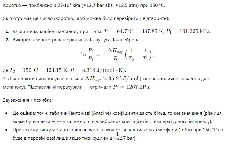

Чат GPT пише, що тиск пари метанолу при 150С буде 12,5 атм...
Але я би радив цю інфу перевірити...

 Post subject: Re: Тиск парів метанолу в закритому реакторі при 150 град.
PostPosted: 21 Nov 2025 21:13
Posts: 67423
Який тиск - я не знаю. Бомбу, що на фото з другого посилання, я грів до 180С з водними розчинами. Колега сказав, що вище гріти не слід - деформується внутрішній фторопластовий стаканчик. Ще має значення ступінь заповнення бомби рідиною. Ні в якому разі не можна заповнювати під кришку. При ваших даних він менше 50%, що дуже добре.
Також важливо, що за рівного об'єму та товщини стінок циліндр тим стійкіший до внутрішнього тиску, чим менший його діаметр.
Одна з бомб, таких як на фото з першого посилання, вибухнула через те, що у сушильній шафі вийшов з ладу регулятор, - шафу розірвало http://chemistry-chemists.com/N5_2012/P ... -P3-2.html. Вибух не застав, фото наслідків робив особисто.

Дякую, якщо 12.5 атм, то це не дуже страшно. Навіть якщо 20 атм, то з таким тиском можна працювати і не дуже ххвилюватись (але обережність не завадить).
Дякую.
Якщо виходити з того, що метанол за цих умов буде в газовій фазі, то через рівняння pV=nRT отримаємо, що 1,98 моль метанолу при 423 К в об'ємі 0,2 л створять тиск близько 344 атмосфер. Але, припускаючи можливість перебування частини метанолу в зрідженому стані, я теж звернувся до ШІ (а саме Gemini), і він підтвердив мої підозри:
Висновок
Фазовий стан: Метанол, ймовірно, перебуватиме у стані стисненої рідини (оскільки його молярний об'єм (0.101 л/моль) менший за критичний молярний об'єм (0.118 л/моль)).
Тиск: Тиск всередині ємності буде дуже високим. Наближений розрахунок за рівнянням ідеального газу дає approx 34.8 МПа, але реальний тиск для стисненої рідини буде вищим (близько 40-60 МПа або більше), що робить таку ємність потенційно небезпечною через надмірний тиск.
Оцей розброс "40-60" дещо дивує.
Натомість ChatGPT втішає тим, що тиск буде набагато нижчим:
Якщо припустити весь метанол газом, тиск за ідеального газу був би 348 бар — але це нереалістично, бо при T=423 K сатураційний тиск набагато менший.
Реальний рівноважний тиск в посудині при 423 K дорівнює тиску насичення метанолу при 423 K: ≈13,02 бар.
Фазовий стан: двофазна суміш (насичена рідина + насичена пара); більшість речовини буде в рідкому стані. Приблизна мольна частка пару ≈ 1.6% (орієнтовно).
Остання цифра виглядає дійсно більш правдоподібно, хоча загалом розраховувати на ChatGPT у хімічних питаннях я б не дуже радив: загальні питання він розписує аж надто за шаблоном, а коли, наприклад, я у нього запросив об'ємну структурну формулу бензоату заліза (одна зі свіжих тем на форумі), він тричі (!!) намалював повну маячню (в одному випадку навіть був 5-членний цикл замість бензольного кільця).

https://www.engineeringtoolbox.com/meth ... _2031.html
Отут є фазова діаграма метанолу, яка підтверджує, що в цих умовах він буде у зрідженому стані з тиском при 150С близько тих самих 12-13 атм (з графіка).
