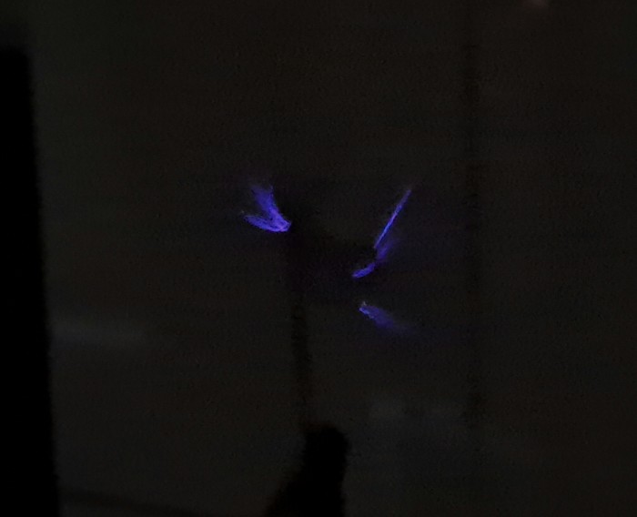

Какая прелесть!
Видно только в телефон в темноте, невооруженным глазом свечение незаметно.
Upd. Заметно, но плохо.

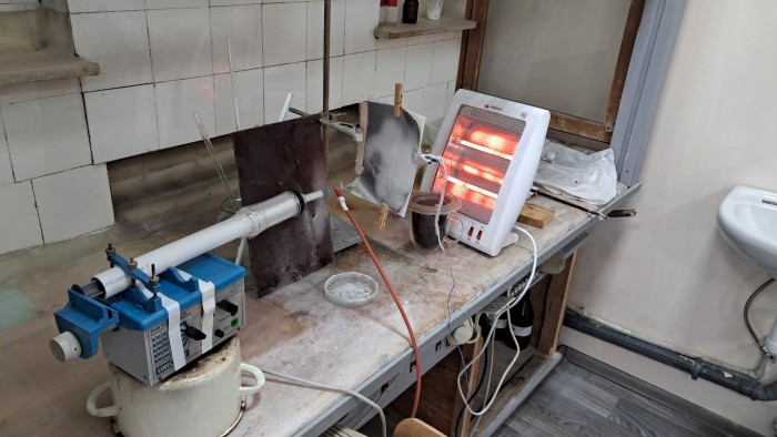

В лаборатории 13-14С, в результате, шприц после смены раствора "плюется": на мишени с белым покрытием появляется "черное" пятно напротив иглы - мокрая зона. Раствор не высыхает по дороге от иглы к коллектору, а потом склеивает и растворяет уже осевшие волокна. Исходный раствор слишком холодный.
Мера борьбы - ставить обогреватель, включенный на максимум. А минут через 10-15 - убирать, иначе на игле образуется густая борода дендритов (слишком тепло).
