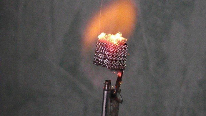

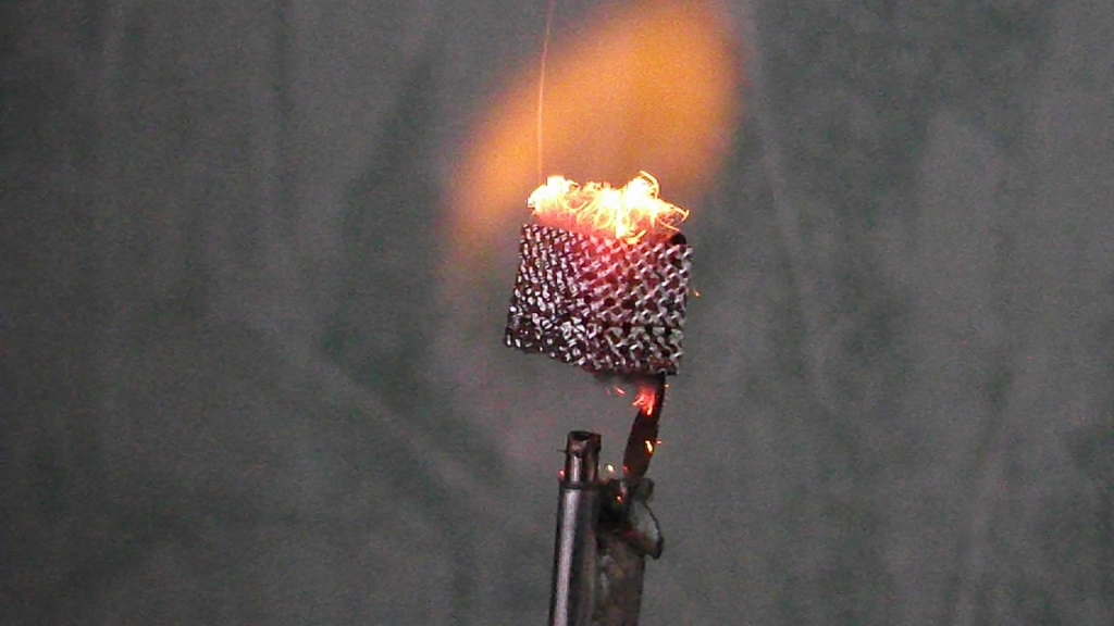

Каталитическое горение водорода на платине (огниво Деберейнера)
The catalytic combustion of hydrogen over platinum (Döbereiner's lamp)
http://chemistry-chemists.com/N5_2015/C ... -P4-1.html
