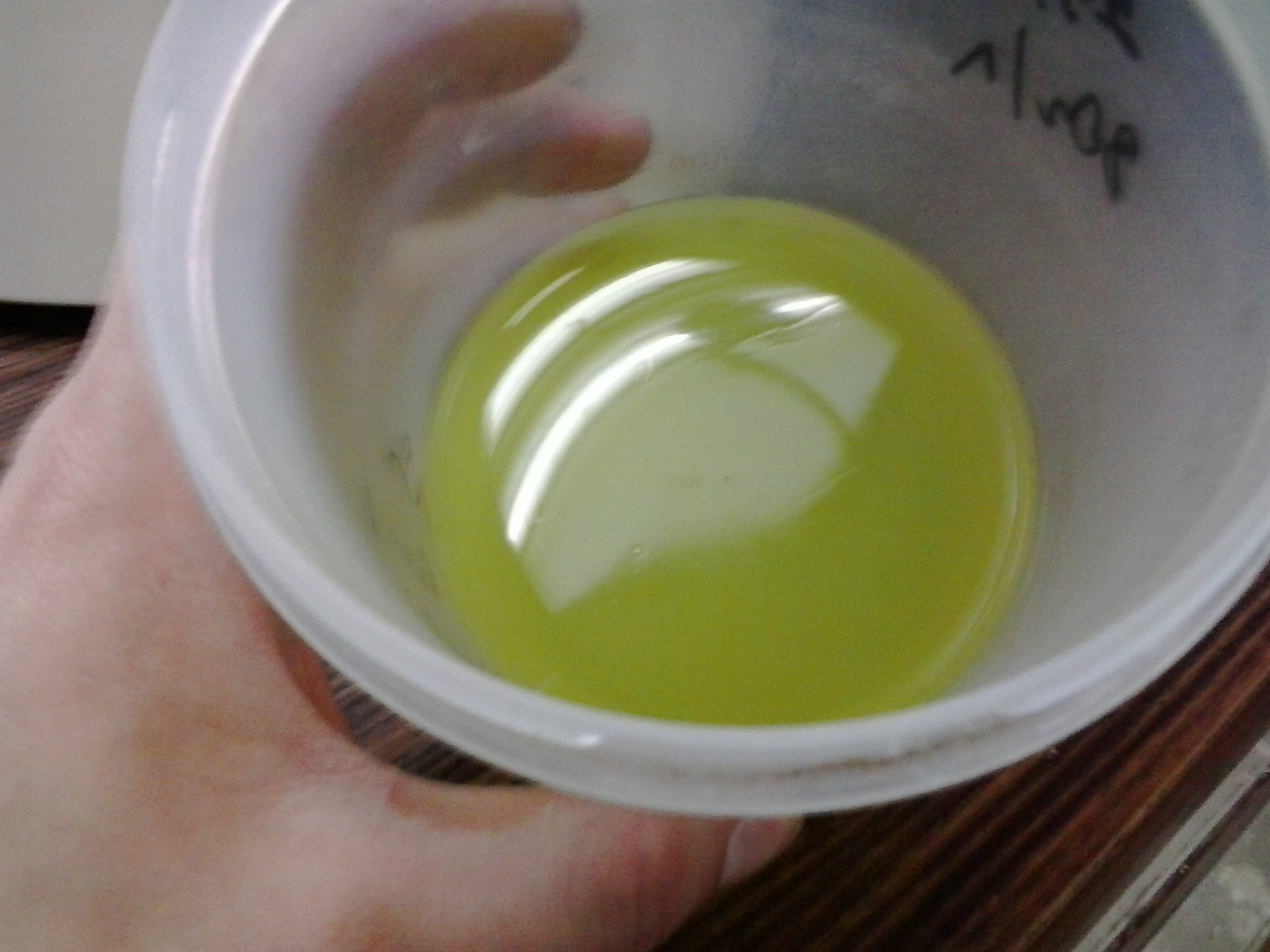

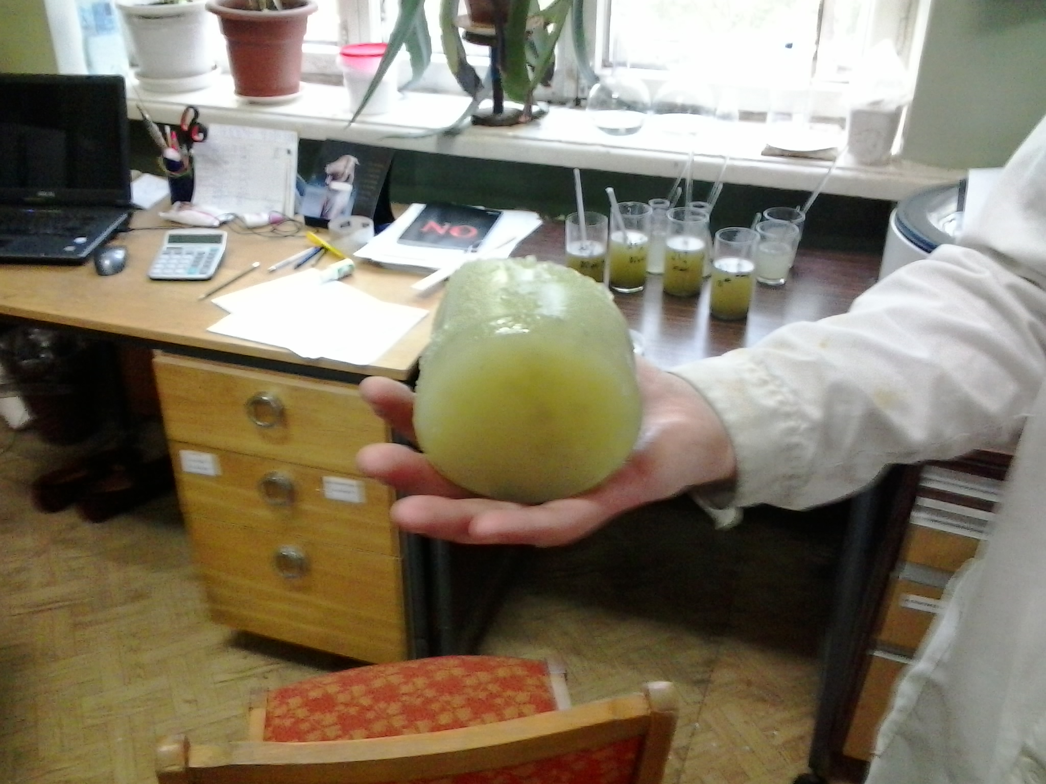

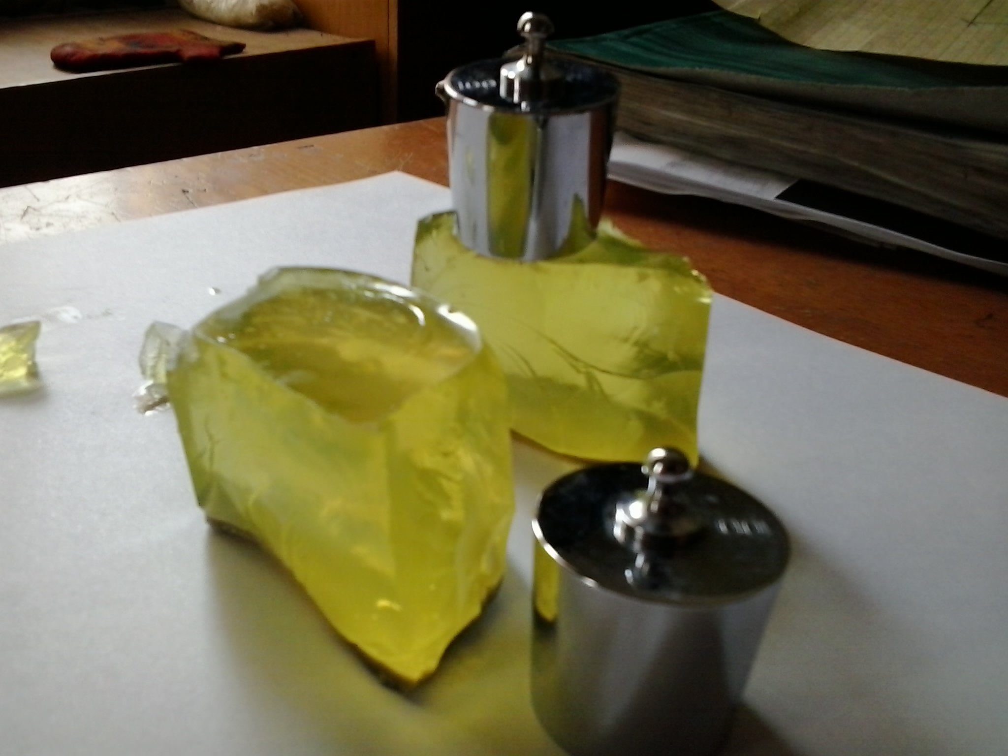

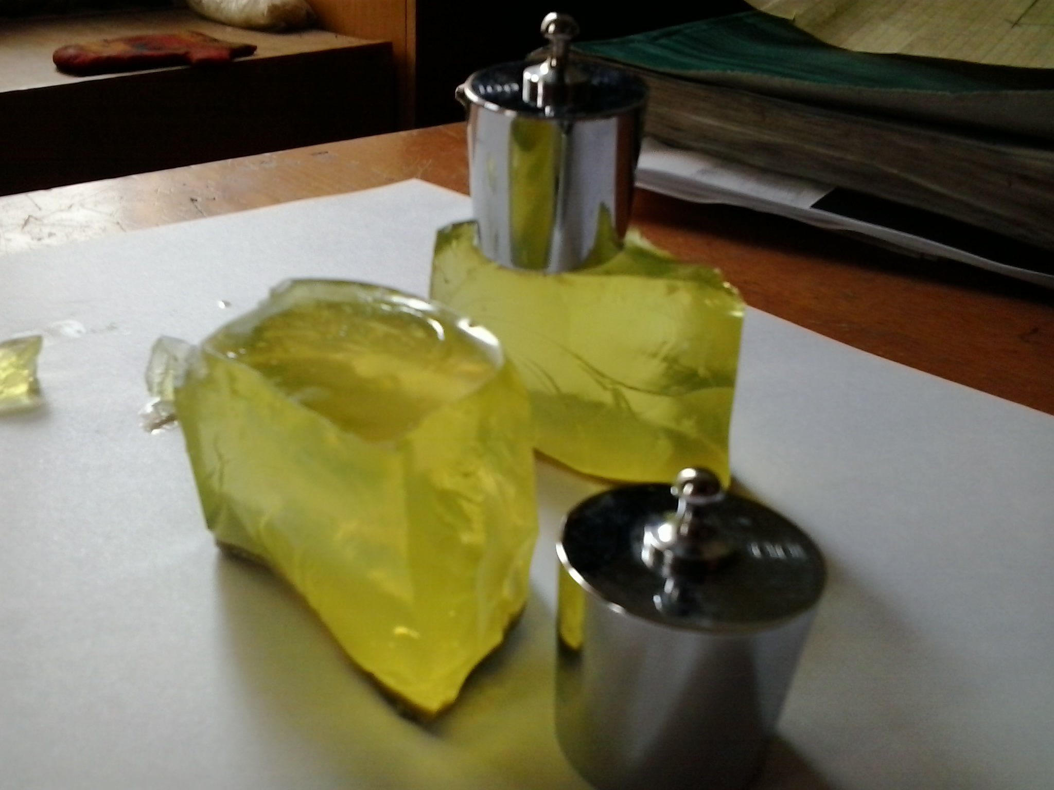

Вот например такой гель получается у меня из природного алюмосиликат и кислоты

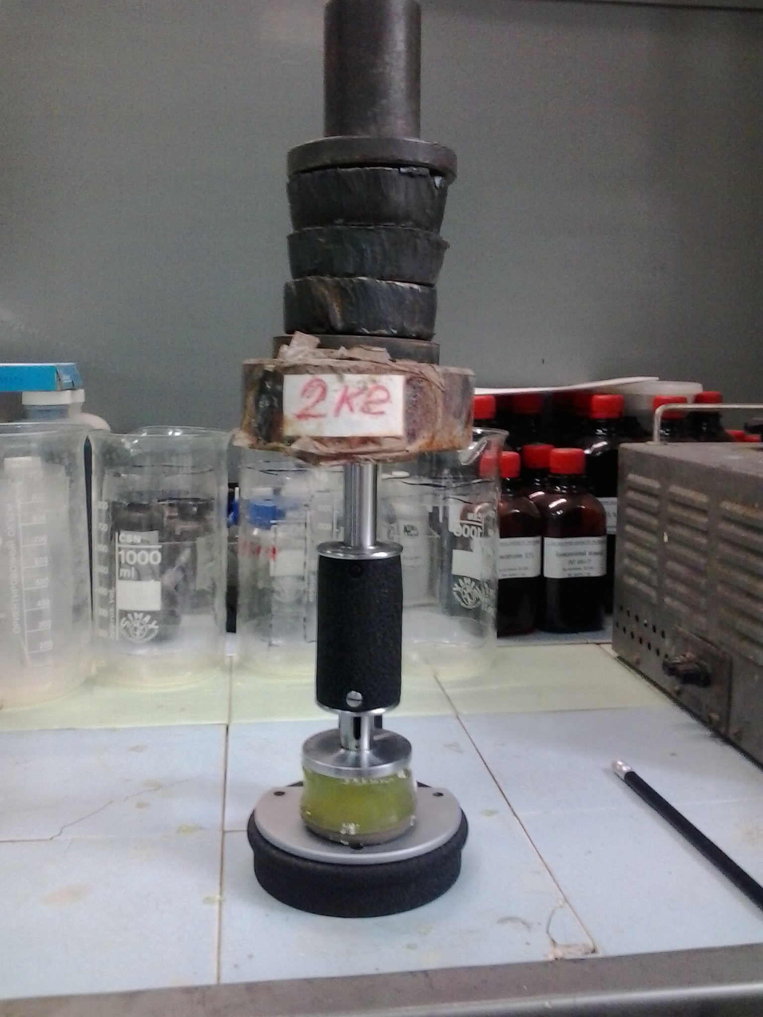

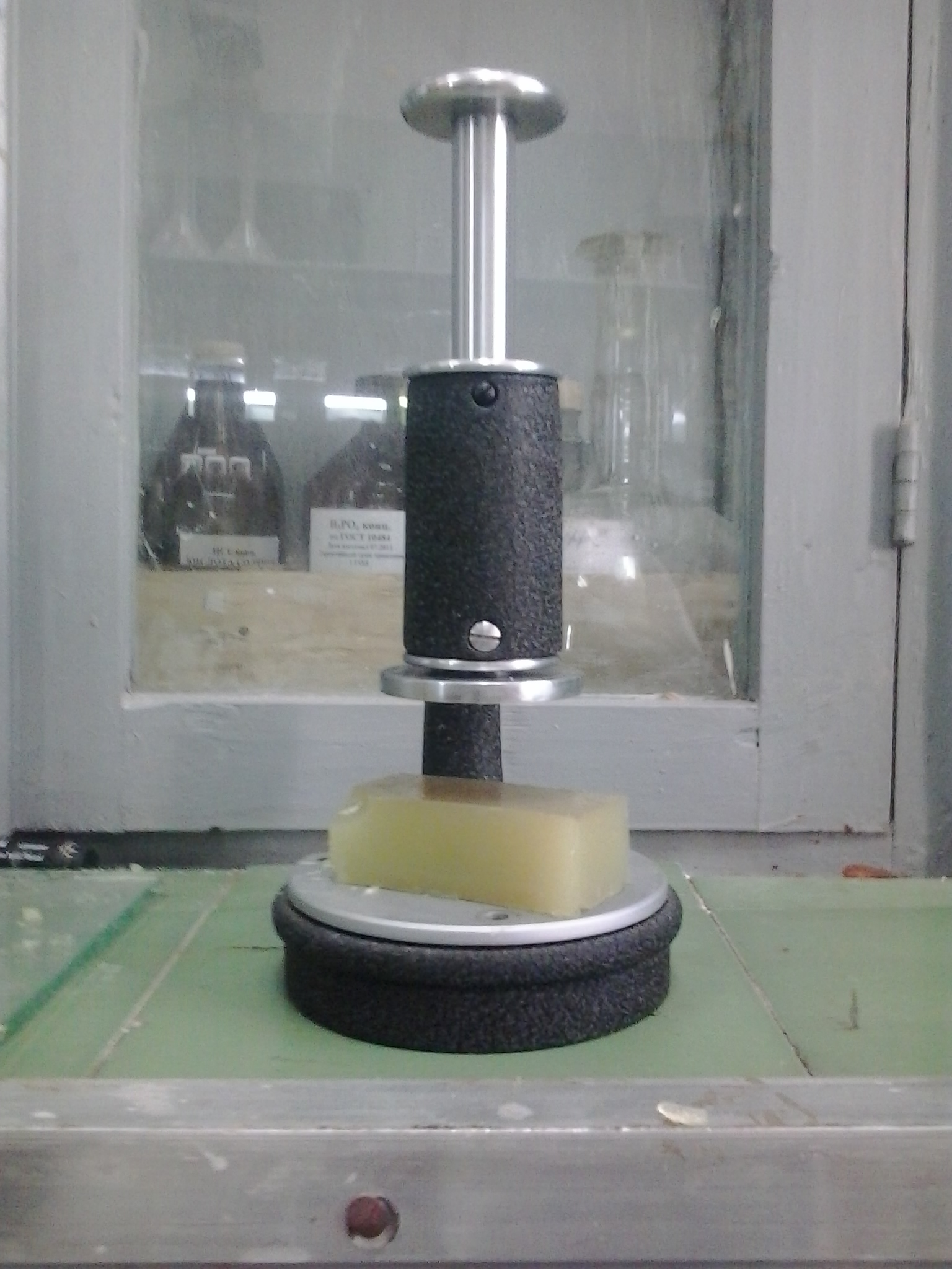

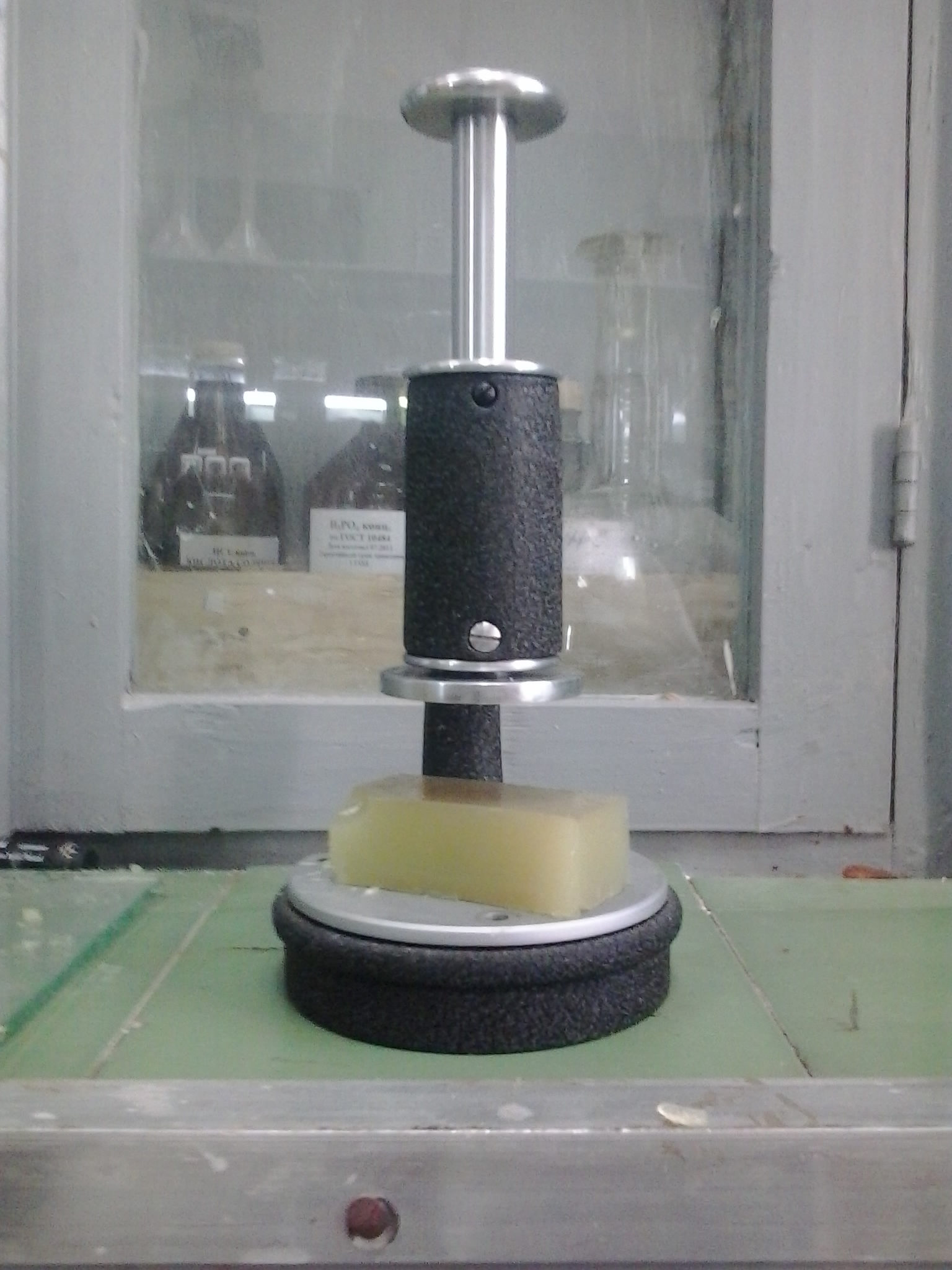

Только прочность нет возможности померить, измеряю подручными средствами!! Может кто подскажет более надежный способ определения прочности, не прибегая к дорогостоящему оборудованию!!

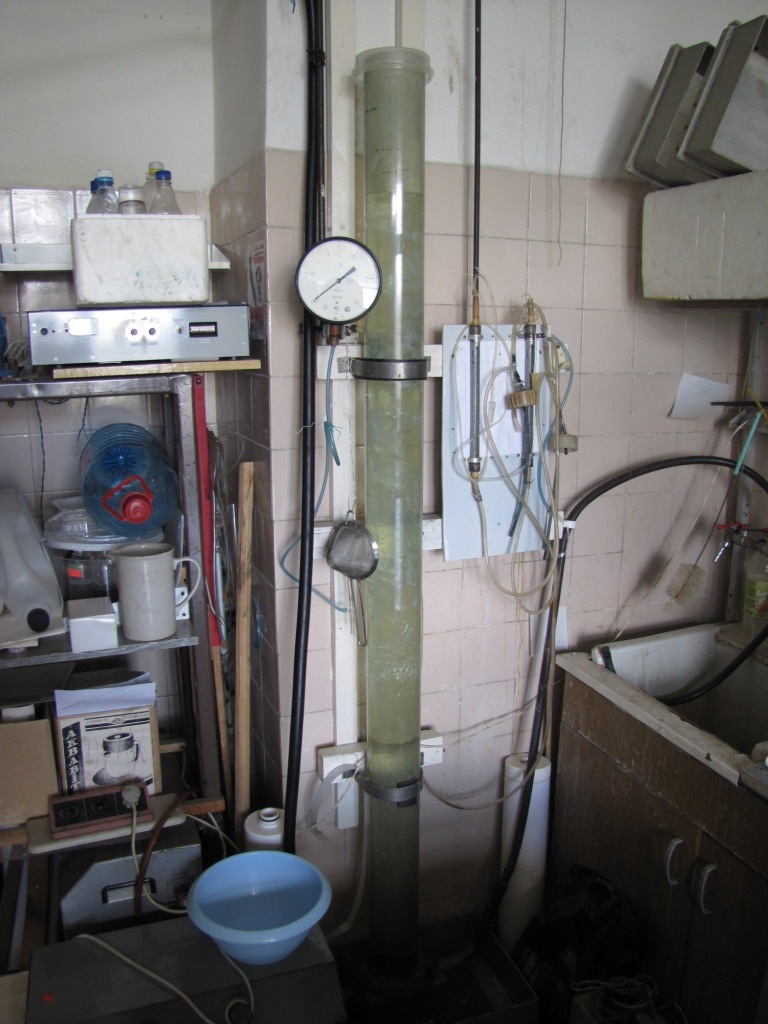

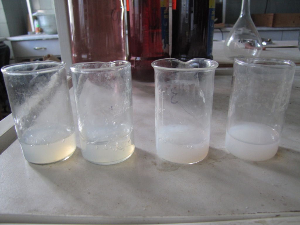

Силикагель. Получен из разбавленных серной кислоты и жидкого стекла. В конкретном случае исследовалось время гелеобразования.

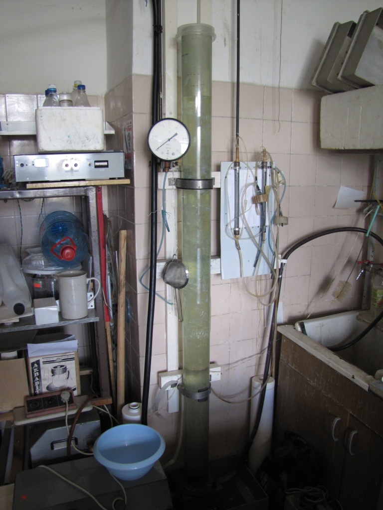

Колонна для получения гранулированных сорбентов золь-гель методом.
Интересно, быстро образуется гель?
А я когда смешивал эти же вещества, моментально выпадала кремниевая кислота.

KHIMICK wrote:
Это зависит от концентраций и соотношения растворов. В некоторых случаях - за доли секунды, в некоторых - за часы (или не образуется вообще). В конкретном случае нужно было подобрать объемное соотношение растворов так, чтобы время гелеобразования было 2-3 секунды (для получения гранул на колонне).

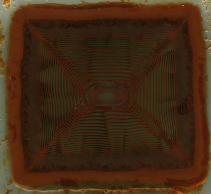

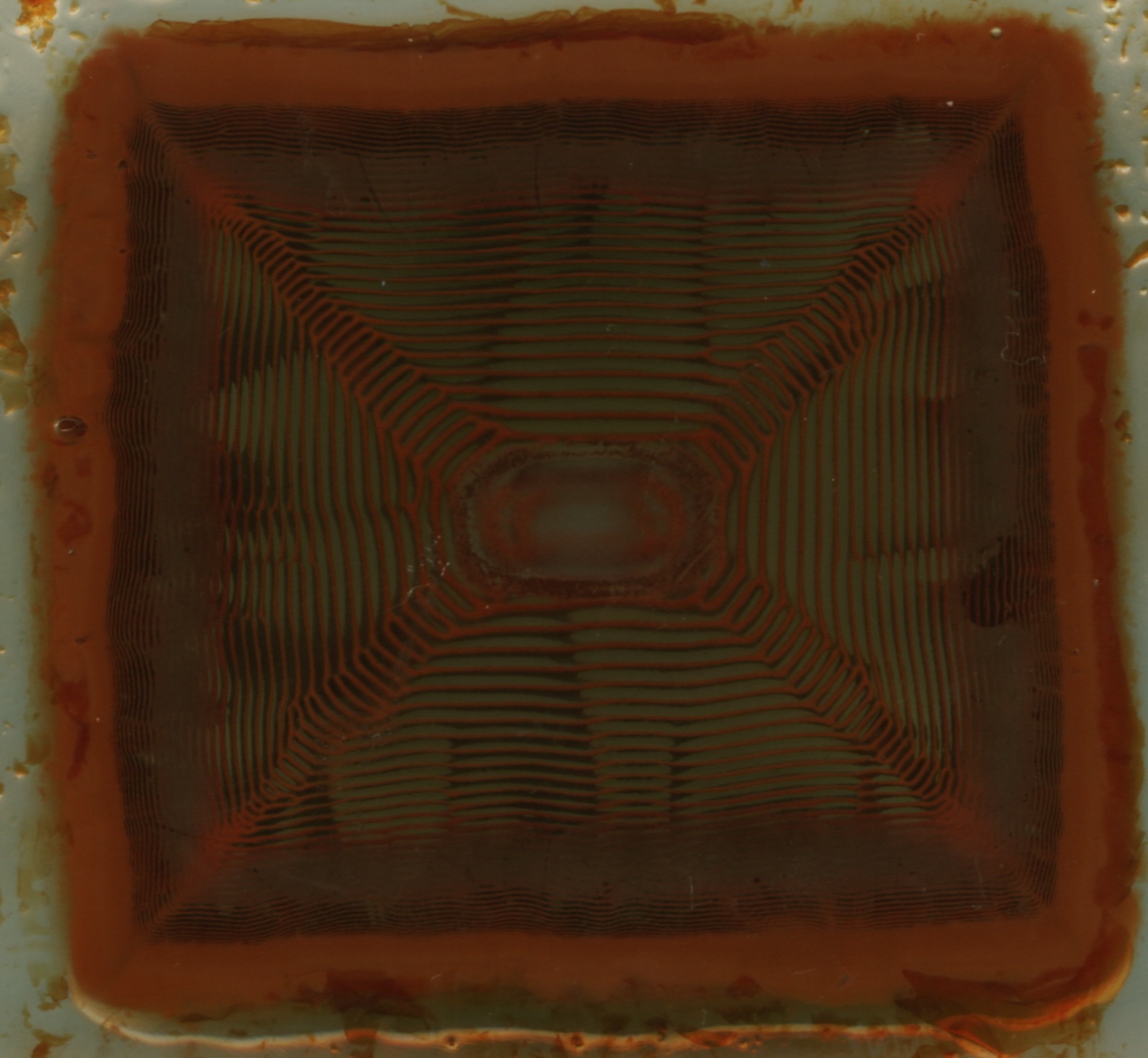

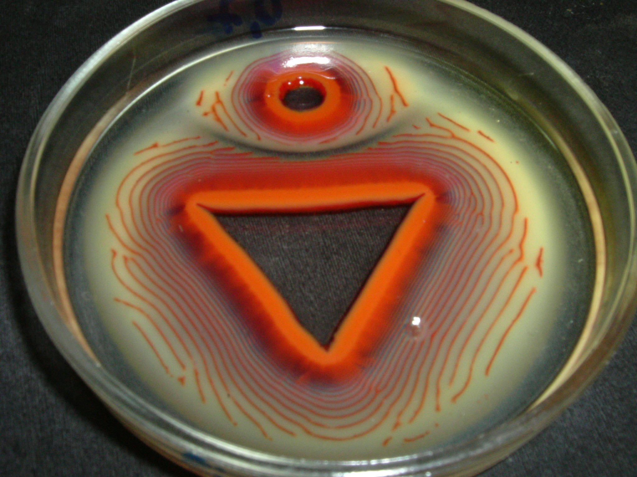

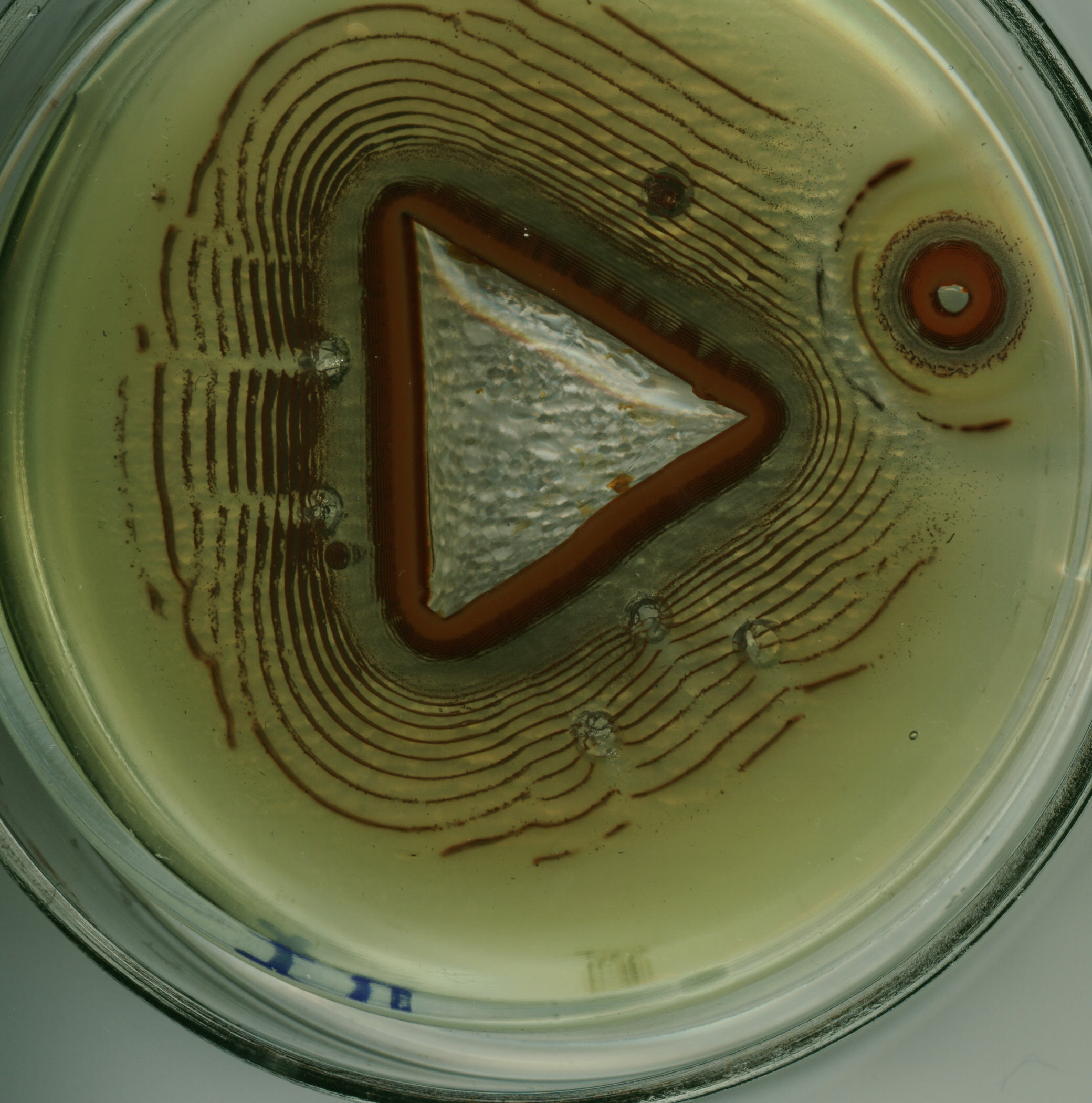

"Кольца Лизеганга" в желатиновом геле
 Post subject: Re: Гели и гелеобразование
PostPosted: 23 Jan 2013 23:15
Joined: 12 Nov 2011 20:42
Posts: 563
Красиво :ay:
PostPosted: 24 Jan 2013 01:35
+1. :ay: особенно фото в центре. Не могли бы Вы описать сами опыты? Получилась бы интересная статья.
PostPosted: 24 Jan 2013 10:26
Joined: 22 Apr 2011 09:10
Posts: 7
Мы, в свое время, целый диплом на эту тему наваяли.
Надеялись связать геометрию колец и условия кристаллизации.
Действительность, как всегда, оказалась сложнее, чем описание из учебников.
http://yadi.sk/d/s9lpjptV24bgm
Лизеганг- диплом Демлер.pdf [836.41 KiB]
Downloaded 1386 times
Там условия проведения экспериментов описаны.
