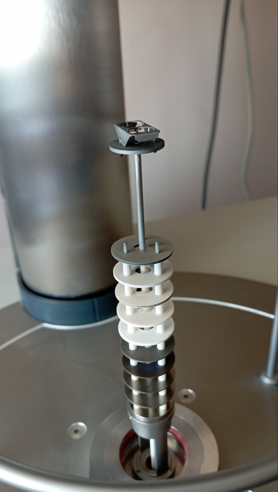

Здравствуйте, Помогите!!
В Приборе прописала полимер до 950С. Прободержатель стал такого вида. Что теперь делать? Может есть у кого какие идеи
File comment: Прободержатель потемнел

Если я правильно понимаю, это просто углерод? Тогда - клин клином: нагреть до 600 минут на 10 при небольшом доступе воздуха.

Если материал выдержит - в расплаве селитры.
Или греть в хромовой смеси, пока не начнёт дымиться. Под вытяжкой.
