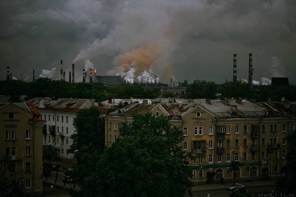

А кто знает, зачем в печь пихают бревно?
 Post subject: Re: Индустриальные Фотографии
PostPosted: 30 Jan 2017 07:15
Операция называется "дразнить медь", видимо для раскисления, иначе в расплаве будет слишком много кислорода в виде закиси.
PostPosted: 30 Jan 2017 09:22
про "дразнилку" можно почитать в Технической Энциклопедии 30-х годов (зацените традиции!)
Насколько помню, древесину пихают не только в медь, а и в любой плав металла с нагревом открытым пламенем, даже при плавке стекла. При газификации от высокой температуры происходит интенсивное перемешивание плава и кроме того удаляются труднолетучие газы из самого плава. Ещё помню, что если этого не делать, то отливки будут пористыми, а то и вовсе после разлива в изложницы металл начнет вспенивается (перегретая жидкость?!)

Образующийся "светильный газ" (смесь СО,Н2 и водяных паров) восстанавливает окись и закись меди до чистого металла, одновременно перемешивая расплав и уменьшая количество свободного растворённого кислорода. Но требуется (по крайней мере раньше) живое дерево, что привело на Урале к поголовному выруюанию леса вокруг Демидовских заводов. Я делаю так при плаве серебра, это уменьшает количество кислорода и включений шлака в металле, причём достаточно чётко видно как примеси уходят, по прекращению бурления металла в тигле. Дерево надо чуть подсушить, что бы вода в тигель не попала с него, выбросит металл. Если не делать то часто пористая "шапка" от растворённого кислорода сверху получается. Увлекаться тоже не стоит, углерод в серебре аналогично кислороду растворяется.

Нашел статейку
http://www.astronet.ru/db/msg/1177210/pb029.htm
"Дразнят" медь
Электролитическому рафинированию меди обычно предшествует огневое. Его проводят в небольшой печи, отапливаемой нефтью, газом или угольной пылью. В печь вдувается воздух, который окисляет небольшую часть металла до закиси Сu2О. Многие примеси, имеющие большее, чем медь, сродство к кислороду (железо, кобальт, сера, мышьяк), после расплавления металла отнимают кислород у закиси меди и всплывают на поверхность в виде шлака.
Но вместо старых примесей появляется новая - часть закиси меди остается непрореагировавгаеи, л чтобы удалить ее, медь "дразнят". Делается это так: в ванну с расплавленным металлом опускают свежеспиленное бревно. Ванна начинает бурлить. Кроме паров воды из бревна выделяются и продукты сухой перегонки древесины. Некоторые из них (водород, окись углерода) реагируют с закисью меди и восстанавливают ее. Одновременно из расплава удаляется растворенный в металле сернистый газ.
На многих заводах вместо древесины в процессе "дразнения" используют мазут или природный газ.

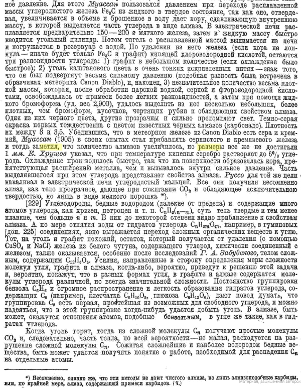

Странно, ещё на лекциях нам рассказывали что Муассан растворил углерод в расплавленном серебре и вылил его в лохань с водой. После взрыва и растворения серебра в кислоте были обнаружены частички углерода в виде алмазов мелких и-за высокого давления внутри слитка.
PostPosted: 01 Feb 2017 10:29
Они перепутали серебро с чугуном, да и то тоже оказалось фейком - никто повторить эксперимент Муассана не смог. Как потом оказалось впоследствии за алмаз принимали карборунд (тогдашний чугун отличался значительным содержанием кремния).

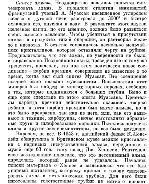

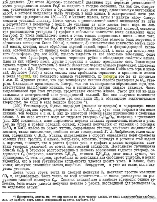

PostPosted: 01 Feb 2017 14:00

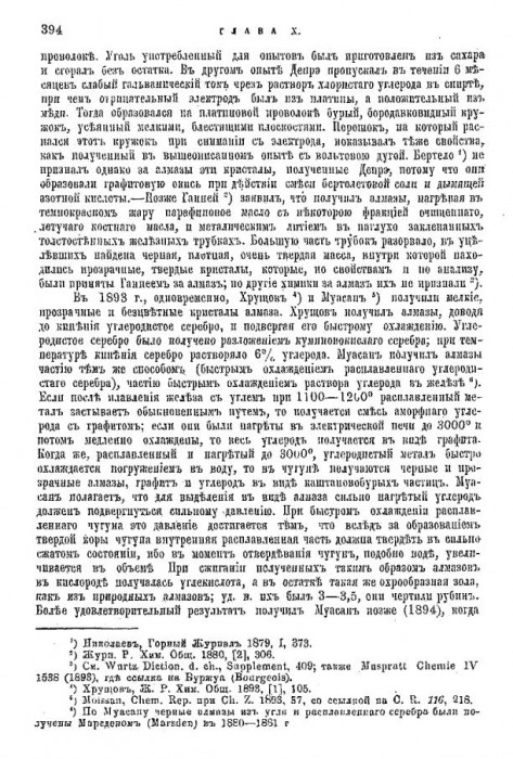

Муассан, возможно, был обманут.
viewtopic.php?f=6&t=1107&p=40808&hilit=%D0%BC%D1%83%D0%B0%D1%81%D1%81%D0%B0%D0%BD+%D0%B0%D0%BB%D0%BC%D0%B0%D0%B7%D1%8B#p40808
lyubavin_n_n_tekhnicheskaya_khimiya_tom_1_metalloidy_397.jpg [ 180.1 KiB | Viewed 28183 times ]
lyubavin_n_n_tekhnicheskaya_khimiya_tom_1_metalloidy_398.jpg [ 175.33 KiB | Viewed 28183 times ]
PostPosted: 01 Feb 2017 18:12
Муассан получил карбид кремния вместо алмаза.

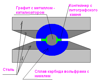

У меня был диплом по синтезу алмаза. Практика на Полтавском заводе синтетических алмазов и алмазного инструмента (ПЗИАиАИ).
Есть тут в статье неточности, в промышленности алмаз получают при 1100оС и 56 тысяч атмосфер, катализатор : никель – марганцевый сплав. В 1979г уже делали монокристаллы порядка 1-2 мм , и все желтого, желто -зеленого цвета,это примесь азота такое дает. А поликристаллический (карбонадо) , так и гораздо больше, сам видел бульки (шарики) примерно 1 см в диаметре. В музее завода видел долота для бурения, так там еще больше, но не знаю, там синтетика или природные.
Порошок получается с выходом ок 50% от графита . То металл катализатор растворяют в царской водке, а графит, что не прореагировал, выжигают хромовой смесью.
Кстати, по технологии алмазный порошок должны в конце промывать спиртом, только я этого момента не заметил.
Но, более перспективным для промышленности является кубический нитрид бора.
По твердости он уступает алмазу, 98% от твердости алмаза (уступают 2%), но тем не менее считается более прочным:
1 гораздо менее хрупок, т.е. гораздо больше скорость обработки.
2 при 750-800ос алмаз горит, он ведь углерод, а нитрида бора резцы выдерживают до 1500оС.
И нитрид бора более дорогой. Раньше монокристаллов алмаза стоило 1 руб за карат, алмазный порошок – 20 коп за карат (технический карат. 200 мг). Гексанит (разновидность кубического нитрида бора) – 7 руб за карат.
Блок матрица: долгое время не могли найти материал, который длительно выдерживает такое давление, потом придумали такой материал: карбид вольфрама с никелем (уже не могу вспомнить название этого сплава, но не победит, по другому зовется). Реакционная смесь в контейнере с литографского камня. Тарируют по давлению при помощи сульфида или арсенида свинца (давно это было, уже позабывал), он при большой температуре переходит скачком в другую модификацию, с резким изменением сопротивления. Т.е. давление в гидравлике пресса точно соответствует давлению в реакционной смеси. Блок матрица имеет камеру полусфера, что дает прочность конструкции.
Вот, так. как на рисунке. Объем для порошка ок 1 куб см, для монокристаллов поболее.
Вот, вопрос нагрева решен очень просто, пропускают ток ок 1000 или 1500а (точно цифру уже не помню), и металл, и графит электропроводны, контейнер нет, тогда падение напряжение составит ок 2,5 в. Т.е. в такой камере , ок 1 кум см развивается мощность порядка 2,5 кватт.
Нитрид бора синтезировали по другому: например, синтез гексанита: в трубу закладывали смесь вюрцитоподобного нитрида бора металлом – катализатором, литием. И все в центр болванки с аммонала. И взрывали. Трубку потом разрезали и получали палочку нитрида бора (возможно и были другие формы, но в диплом у меня синтез нитрида бора не входил, посему и информации не так то и много). Специальная камера для взрыва, стенки камеры обложены листовым свинцом. Камера с хорошую комнату.

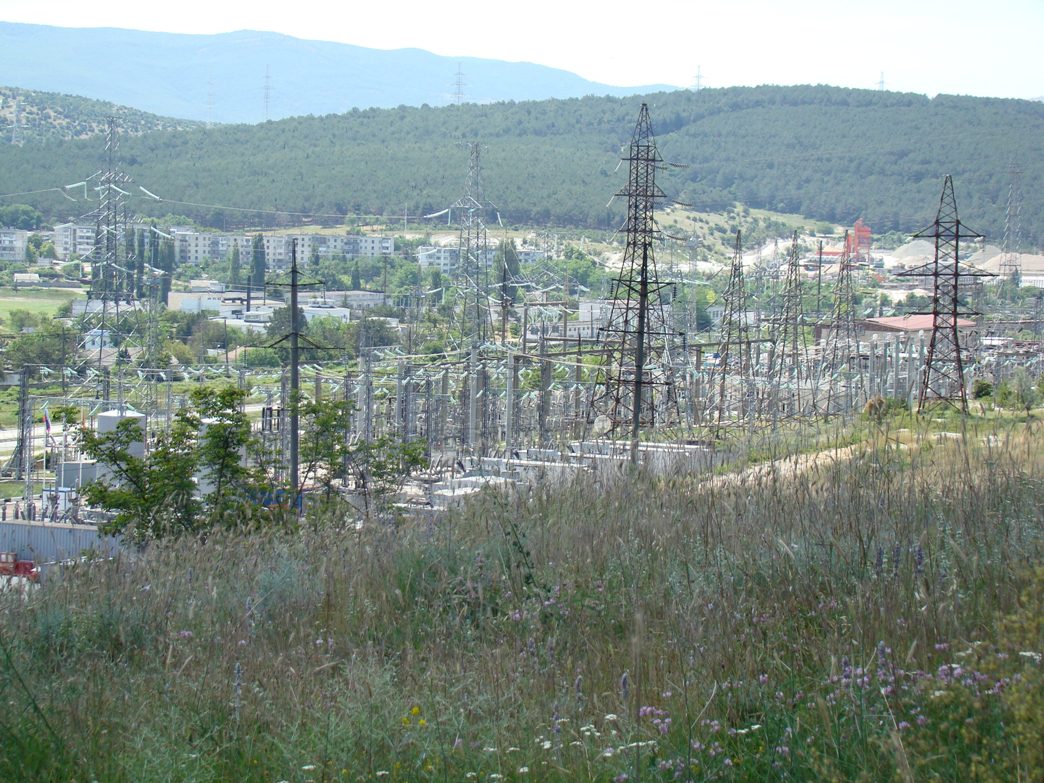

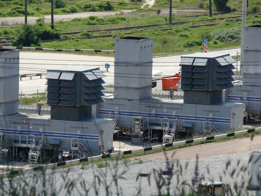

PostPosted: 21 Jun 2018 14:07
Joined: 23 Feb 2013 19:35
Posts: 127

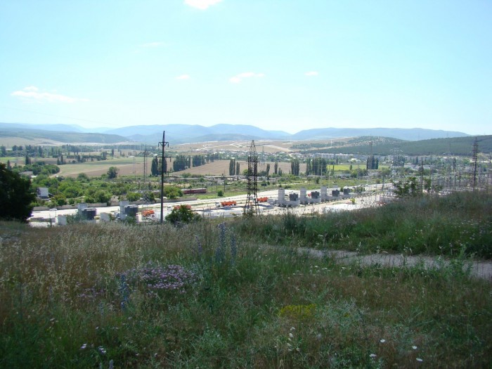

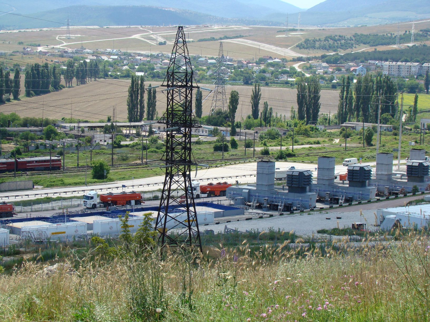

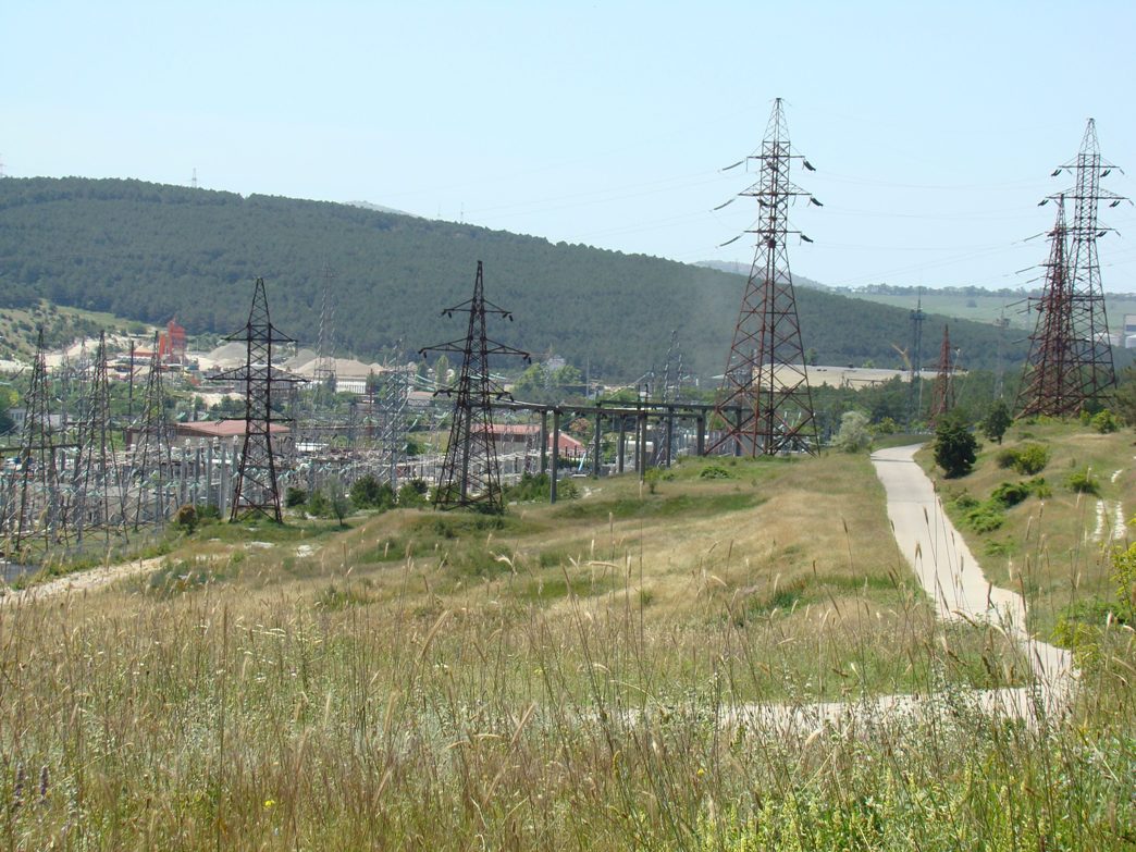

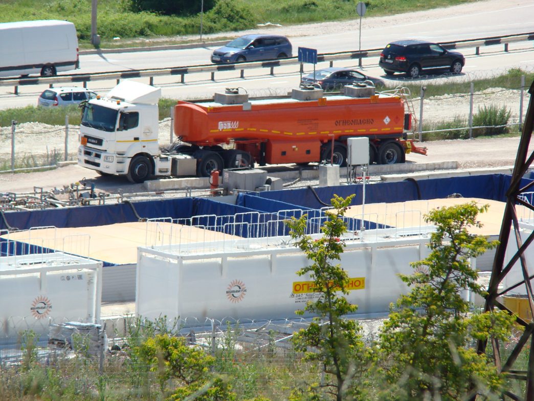

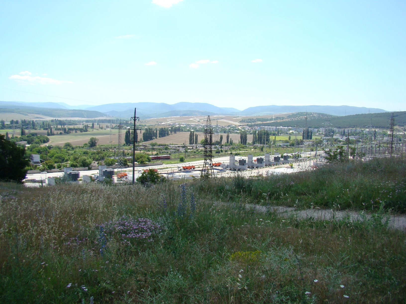

Когда ехал из Симферополя, удивился, какое большое количество топливозаправщиков носится туда-сюда. Заинтересовался, куда и зачем. Оказалось, в Инкермане была построена генерирующая станция, потому что своей электроэнергии Крыму не хватает. Отправился посмотреть и даже сфотографировать сие чудо техники.
После первых восторгов всплыли несколько общих, как обычно, дурацких вопросов.
На самом деле не построили, генераторы передвижные, в смысле – на колесах. Это прицепы. В любой момент можно зацепить и увезти. Трансформаторы - тоже контейнеры, быстромонтируемые. А восторгов-то было…
Возят топливозаправщиками, хотя рядом ж/д ветка. А пригнать состав с топливом – религия не позволяет?
Понаблюдал за работой. 12, 15-тонные бензовозы сменяются каждые 15-20 минут. Вот эта прорва высокооктанового горючего идет в общем-то на чепуху. Обычно возят не топливо, а эл. энергию передают по проводам. Так дешевле.
В новостях читал, что за осенне-зимний сезон всего спалили миллион тонн топлива. Сейчас верю.
Над генераторами висит марево горячего воздуха и выхлопных газов. Куда там «цЫлебный» крымский воздух! Вот действительно «Крым –наш, а после нас – хоть КРЫШ(ка гроба)». Специально нашел в ХиЖ статью об экологии, перечитал. No comments.
Вывод : Это классический случай, когда денег много, а ума – не очень.
P.S. Ну почему у меня все наоборот? В смысле денег и ума? «Многие знания умножают печали»?

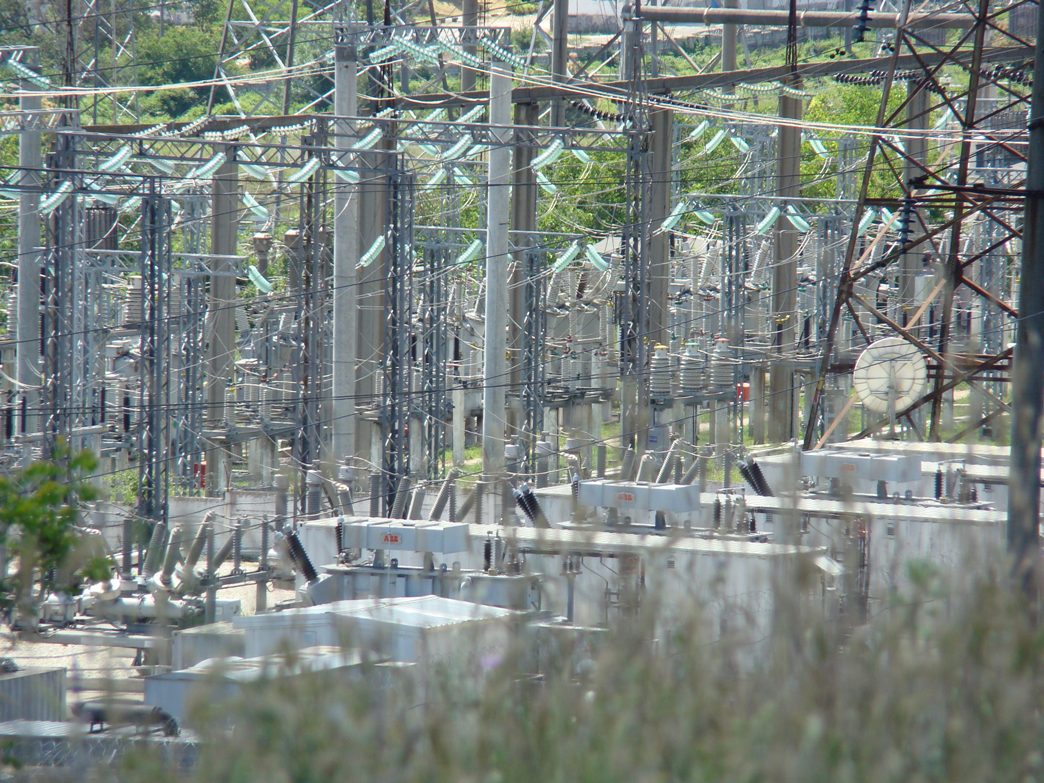

Ответ на потенциальные вопросы - в середине фото справа - кусочек желтого поля, засеянного горчицей, по центру - перепаханное поле под паром, а что дальше - я туда не ходил. Горы на заднем плане - 1-я и 2-я гряды Крымских гор. (Всего их 3)
+ линии к потребителям - типа наше - чистенькое, старое UA- ржавое.JPG [ 183.2 KiB | Viewed 26114 times ]
А ты подписался на журнал?

Бензиновые/дизельные генераторы очень дорогое удовольствие - КПД 1-15% в зависимости от уровня потребления электричества. А уж если и логистика через одно место... No comments!

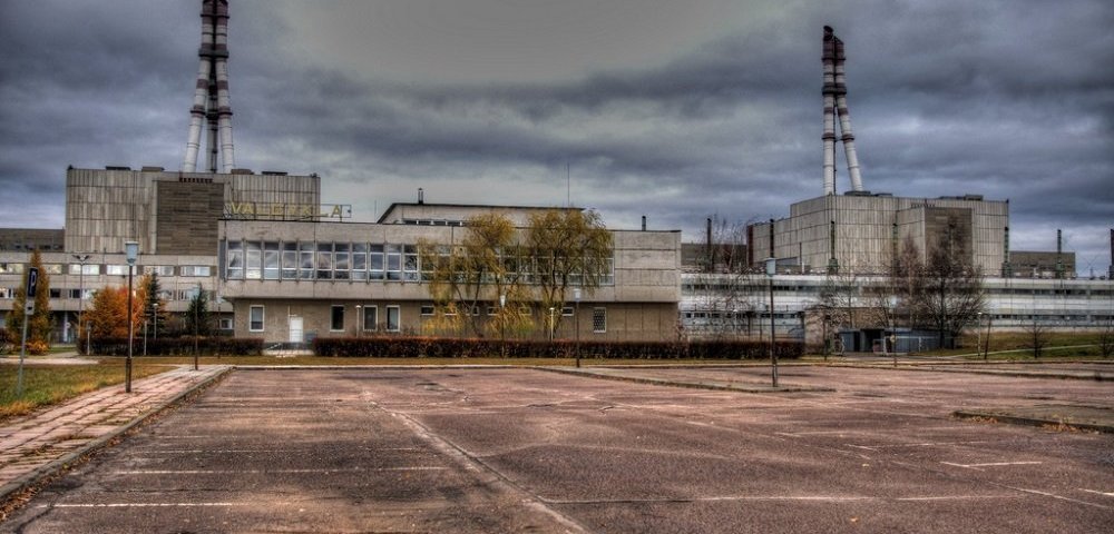

Игналинская АЭС в наши дни.

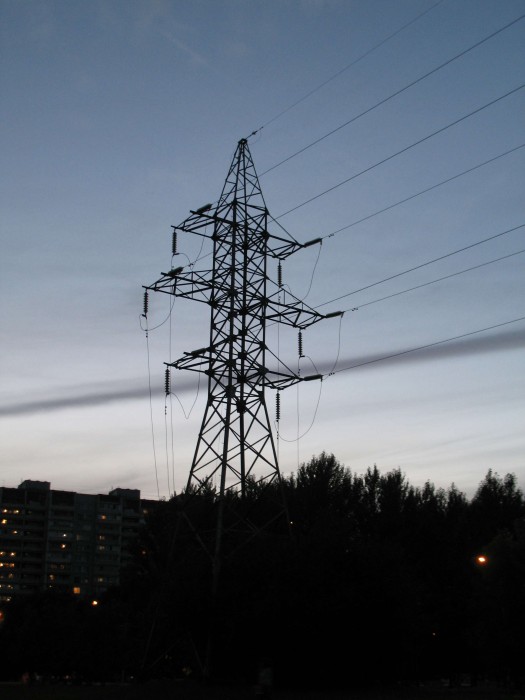

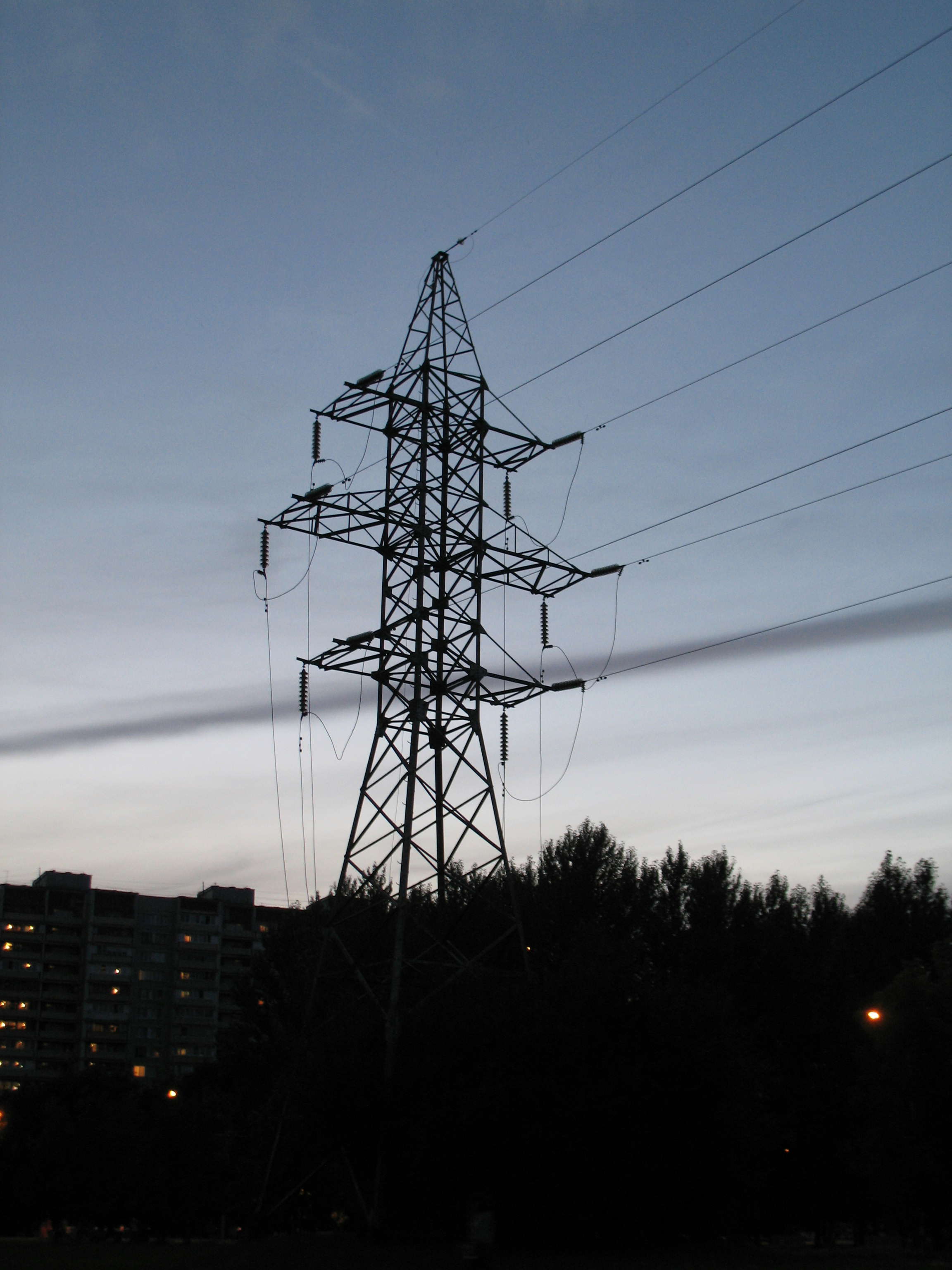

Место, где кончается электричество.
В Москве многие ЛЭП, проходившие по городу, заменяют на подземные кабели с напряжением 10 кВ. Напряжение в ЛЭП было существенно выше, поэтому указанное новшество приводит к росту омических потерь. Но, видимо, дороговизна земли в Нерезиновой оправдывает технически неграмотное решение. Можно предполагать и другое основание для упрятывания ЛЭП под землю - связанное с законом о засекречивании подземных объектов и уголовной ответственностью за проникновение на них (возможно, начальство считает подземные линии лучше защищенными от терактов или от них делаются секретные отводы к секретным объектам).
Как бы то ни было, участки ЛЭП некоторое время стояли обрезанными от начала и конца. Я надеялся, что может быть, хотя бы две опоры с проводами между ними оставят для антуража или каких-нибудь научных опытов или демонстраций - это ведь прекрасные антенны. Но увы, через несколько месяцев от места, где кончается электричество, не осталось никаких следов...
