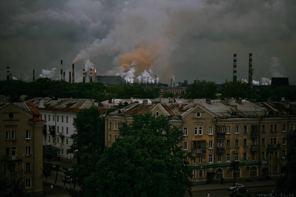

PostPosted: 28 Apr 2017 17:49
Posts: 68930
Черeповец

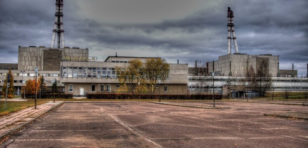

PostPosted: 20 Jul 2018 08:27
Posts: 2586
Игналинская АЭС в наши дни.

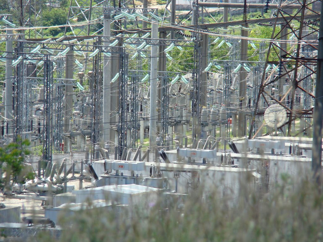

PostPosted: 22 Jul 2018 18:11
Posts: 1929
Место, где кончается электричество.
В Москве многие ЛЭП, проходившие по городу, заменяют на подземные кабели с напряжением 10 кВ. Напряжение в ЛЭП было существенно выше, поэтому указанное новшество приводит к росту омических потерь. Но, видимо, дороговизна земли в Нерезиновой оправдывает технически неграмотное решение. Можно предполагать и другое основание для упрятывания ЛЭП под землю - связанное с законом о засекречивании подземных объектов и уголовной ответственностью за проникновение на них (возможно, начальство считает подземные линии лучше защищенными от терактов или от них делаются секретные отводы к секретным объектам).
Как бы то ни было, участки ЛЭП некоторое время стояли обрезанными от начала и конца. Я надеялся, что может быть, хотя бы две опоры с проводами между ними оставят для антуража или каких-нибудь научных опытов или демонстраций - это ведь прекрасные антенны. Но увы, через несколько месяцев от места, где кончается электричество, не осталось никаких следов...
