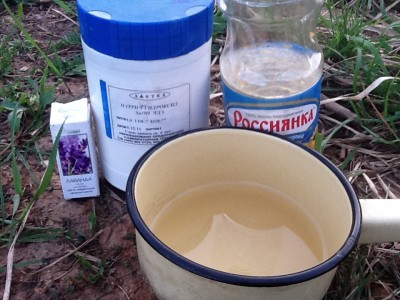

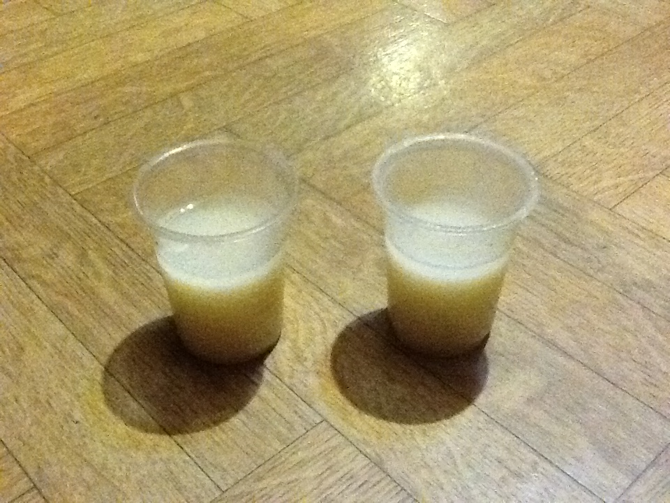

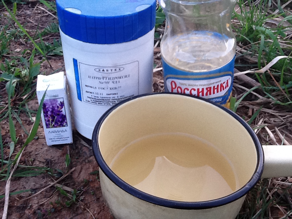

Вчера попытался сделать мыло по вашему рецепту Фламель, все вещества из граммов перевёл в граммы, и ещё ароматизатора добавил (лаванда). Налил в ковшик подсолнечного масла, потом влил в него только что приготовленный раствор гидроксида натрия. Смесь грелась, но как-то слабовато, поэтому я время от времени нагревал её на газовой плите. Через два с половиной часа (ещё пол часа брал для запаса, (чтоб однозначно полностью прореагировало)) потом перелил в пластиковые стаканчики (см фото 2) и думал, что к утру оно затвердеет, а утром та же картина (получилось скорей жидкое мыло с избытком подсолнечного масла). Что я сделал не так?

Странно. :( Вообще - то щелочь при горячем методе добавляют порциями. На первой стадии добавляют около 20% от расчетного и перемешивают до полной сработки щелочи (проба по фенолфталеину). На первой стадии не следует повышать температуру выше 60 градусов, так эмульсия мыло - масло - щелочь будет разрушаться. Пока не прореагирует около 20% масла реакция будет идти медленно, так как еще не образуется однородной массы - эмульсии - и реакция идет на границе раздела фаз масло - водный раствор щелочи. На следующей стадии (образование однородной массы) оставшуюся щелочь добавляют в три приема. Здесь скорость реакции резко возрастает. Момент, когда необходимо вводить щелочь определяется пробой по фенолфталеину (капля раствора фенолфталеина, нанесенная на поверхность должна окрашиваться в слабо розовый цвет, первоначальная окраска - малиновая). Температуру на этой стадии повышают до 90 градусов. После сработки всей щелочи массу выдерживают еще 2 часа. В результате подучатся пластичная масса. Вода будет испарятся, можно подливать чуть для сохранения консистенции.
В принципе по похожей технологии получают мыльнную основу на мыловаренных заводах.
Затем проводят отсолку и т.д, но это уже другая история :)

По поводу уже полученного мыла - сложно сказать что-то определенное. Какая реакция полученной? Если фенолфталеин не окрашивается - значит не все масло прореагировало - мало было взято щелочи. Если капля фенолфталеина окрашивается в малиновый цвет - щелочи много, но вот сколько свободного масла :(
