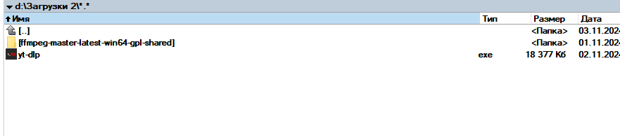

Создаём или назначаем папку и распаковываем туда. У меня , к примеру, называется Загрузки 2 (это для примера; обратите внимание на пробел в названии).
Находим (например, тоже на гитхабе) файл ffmpeg-master-latest-win64-gpl-shared или подобный с ffmpeg ; он будет в архиве. Это 100-180 мб, так что сюда не закачиваю. Распаковываем в ту же папку. Получаем:

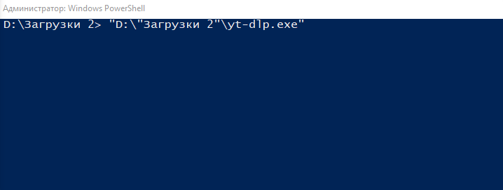

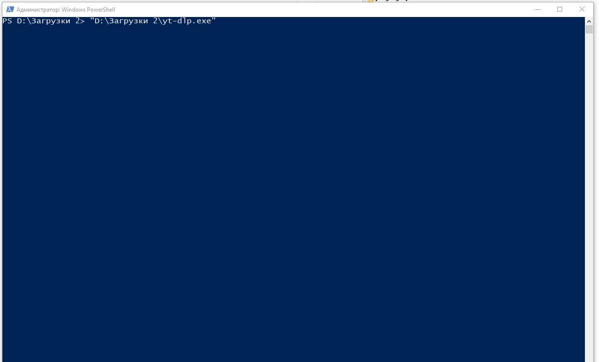

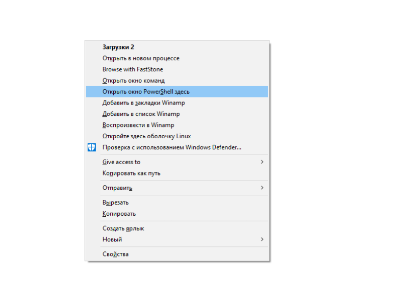

Следующий этап: ставим курсор на пустое поле этой папки; нажимаем Shift и правую кнопку мыши. Видим меню, выбираем и щёлкаем:
Получаем синее поле:
Конец первой серии. Продолжение следует.

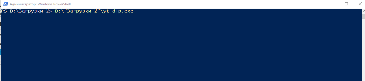

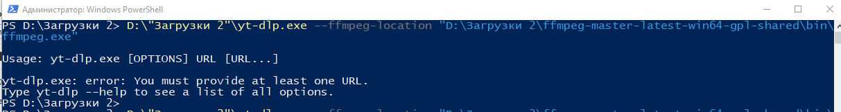

Если у вас название папки из одного слова, то всё ок. Если из двух и более (помните про пробел?), то всё название надо взять в кавычки. В конце строки стоит жёлтый курсор, его на снимке почему-то не видно. Его двигаем куда надо стрелками "лево-право", ставим кавычки. Наружние кавычки таким же способом удаляем:

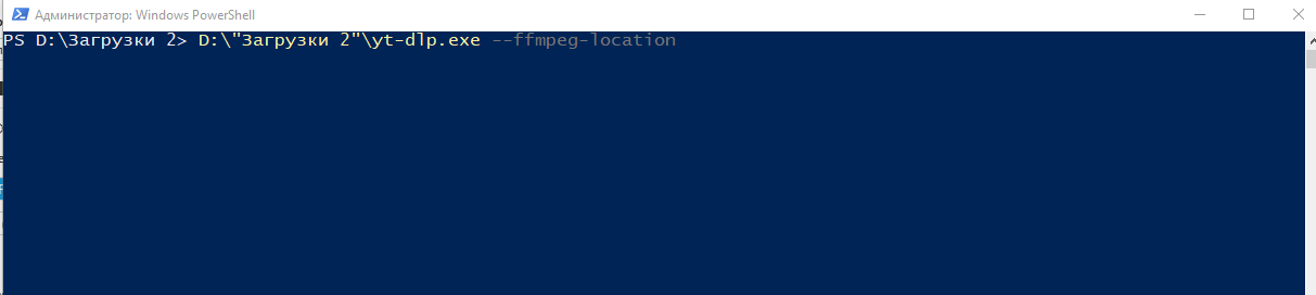

Затем ставим пробел, впечатываем (см.рис.) и ещё пробел.

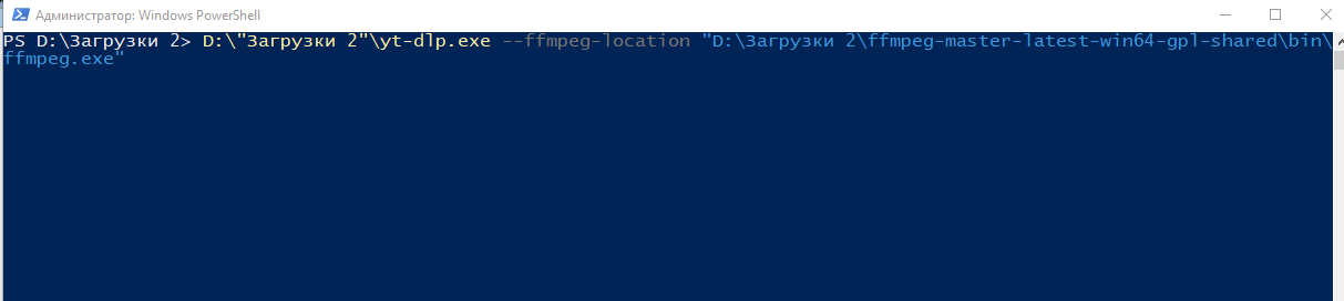

Дальше открываем папку FFmpeg. В ней открываем bin, в ней находим ffmpeg.exe и делаем (шифт+правая кнопка) "копировать как путь".
Вставляем (удобнее ctrl-v) после пробела:

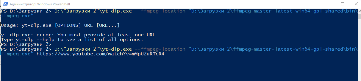

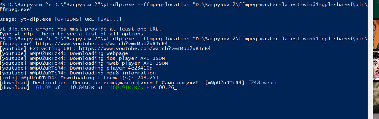

Всё наконец готово к скачке. Для проверки нажимаем Enter:
Всё в порядке, только нет ссылки на видео. Вставляем через пробел - это песня самогонщиков из одноимённого фильма :)

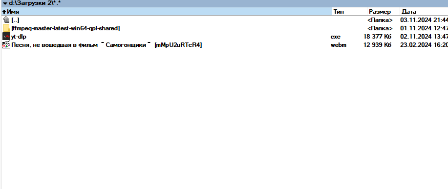

Нажимаем Enter- и процесс пошёл. Скачано будет в ту же папку:
Скорость скачки часто маленькая, непонятно почему. Зато качество максимальное. (Расширение автоматически).
Вот и всё :ay:

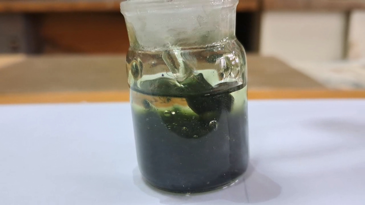

Dissolving Nitrocellulose in Ethyl Acetate: Nitrocellulose Amoeba (Second Experiment) - Part 5
http://chemistry-chemists.com/N2_2025/C ... -P1-3.html
