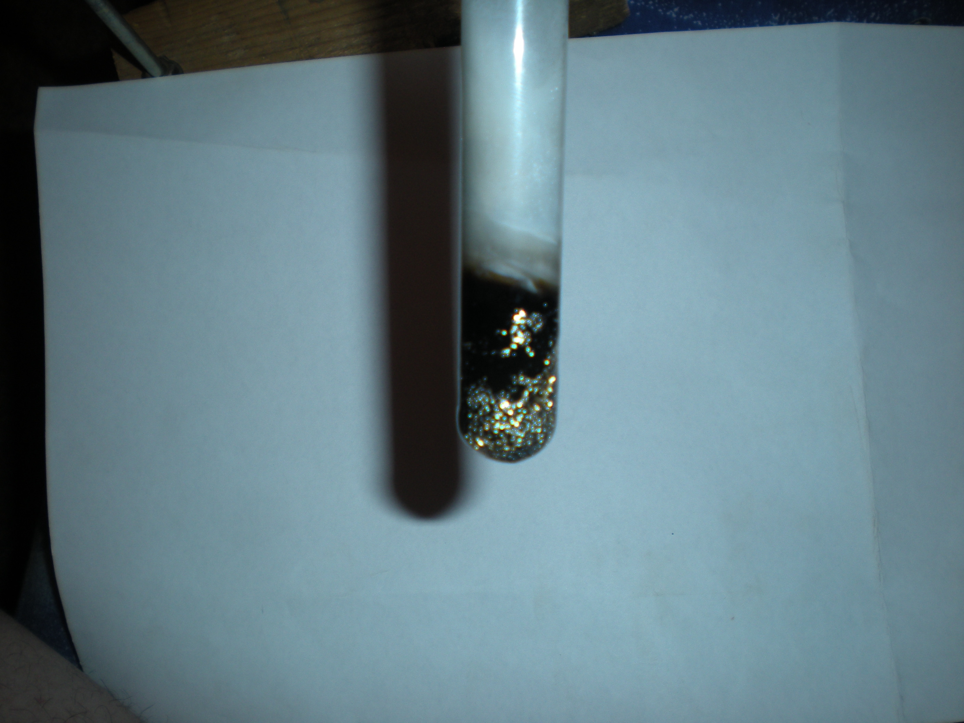

Испытал вчера этот эксперимент. Примерно половину чайной ложки смеси магния с прокалённым карбонатом натрия (1:1) нагрел в пробирке. По достижении определённой температуры вся смесь мгновенно раскалилась. После охлаждения, разбив пробирку я обнаружил, что её стенки покрыты натриевым зеркалом, а смесь превратилась в спечённый кусок угля. Когда я бросал в воду кусочки пробирки, то натрий загорался, и происходила вспышка водорода.
а как получить цельный кусок натрия, а не зеркало?

Железная трубка и конденсатор для паров натрия.
PostPosted: 05 Dec 2011 20:59
И хотя бы столовая ложка смеси.

Для этой цели необходим металлический реактор,ведь часть натрия реагирует непосредственно со стеклом что затрудняет процесс.....

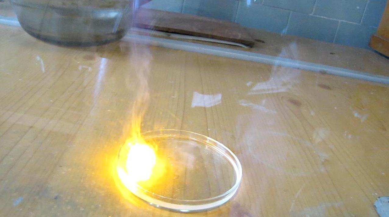

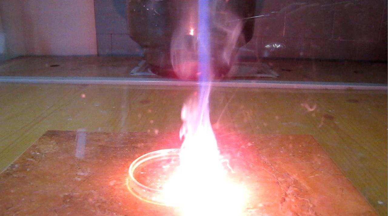

Сегодня немного поэкспериментировал с калием - впервые в жизни (если не считать экспериментов по бросанию калия в реку).
Режется калий примерно как и натрий, но его свежая поверхность тускнеет моментально - буквально за доли секунды: вы еще не успели провести ножом по металлу, а дальняя часть счищенной поверхности уже тусклая. На воздухе маленькие кусочки быстро (буквально за минуты) превращаются в белую массу (гидроксид и карбонат).
Дважды бросал кусочек с пшеничное зерно в воду. Он сразу же загорелся розовым пламенем, а под конец растворения произошел небольшой взрыв.
Когда бросил кусочек с горошину, от контакта с водой он взорвался, во все стороны полетели частички калия. Самый большой из получившихся осколков потом плавал на поверхности, горя розовым пламенем.

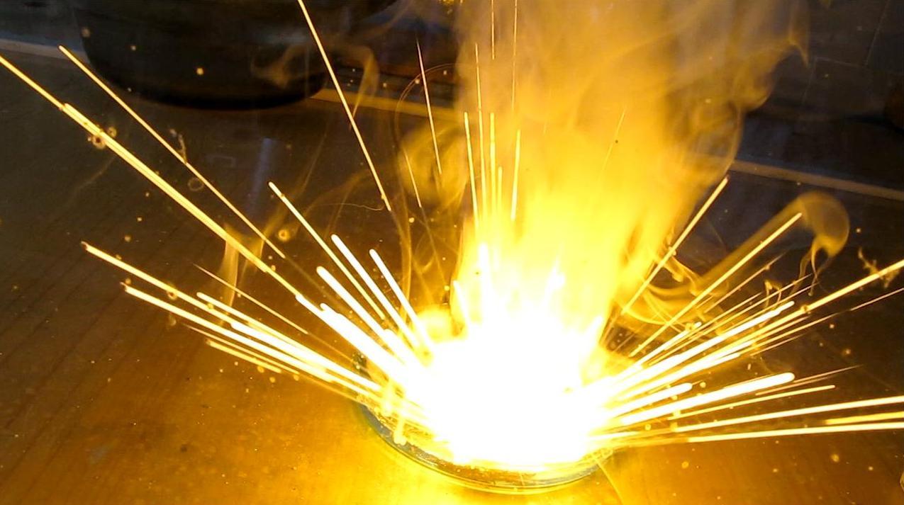

Реакция натрия с водой
http://chemistry-chemists.com/N1_2012/P ... -P5-1.html
File comment: Реакция натрия с водой

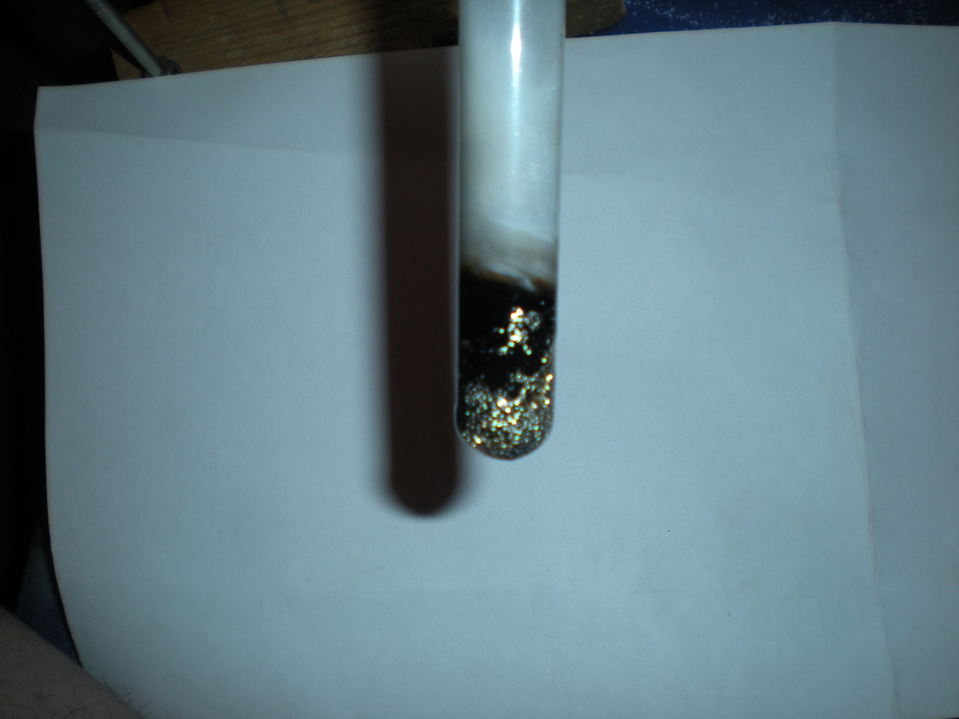

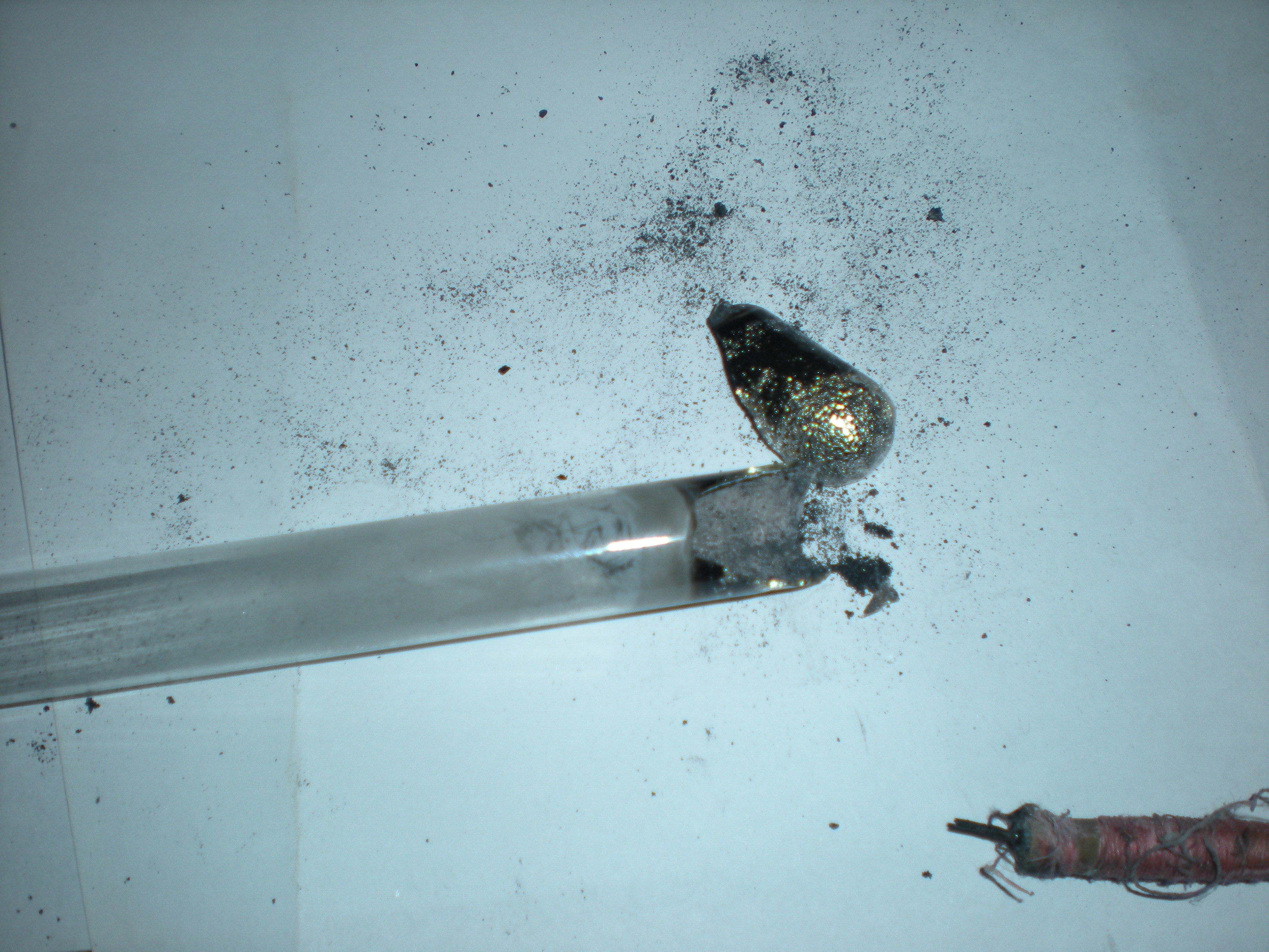

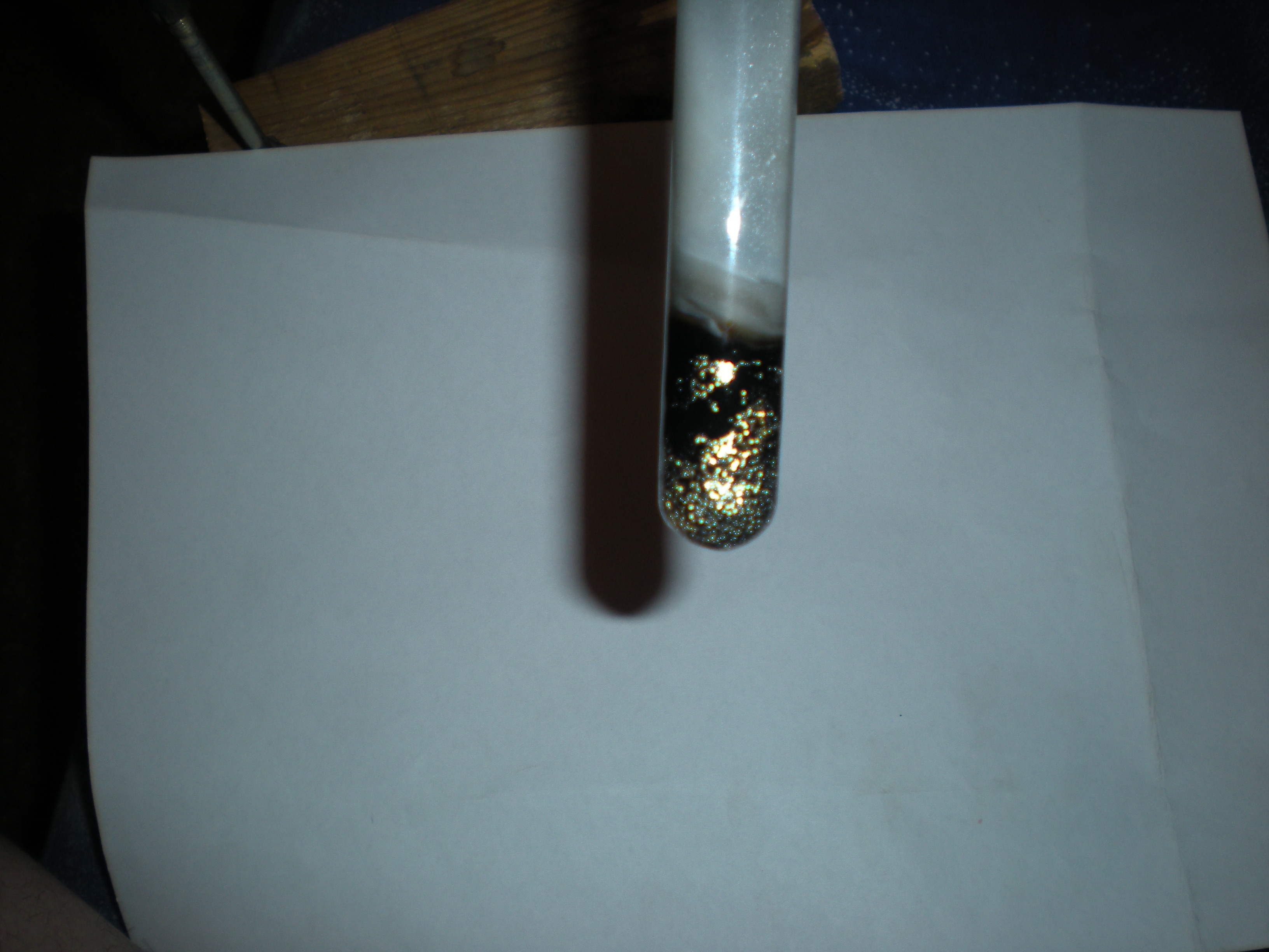

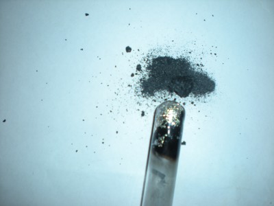

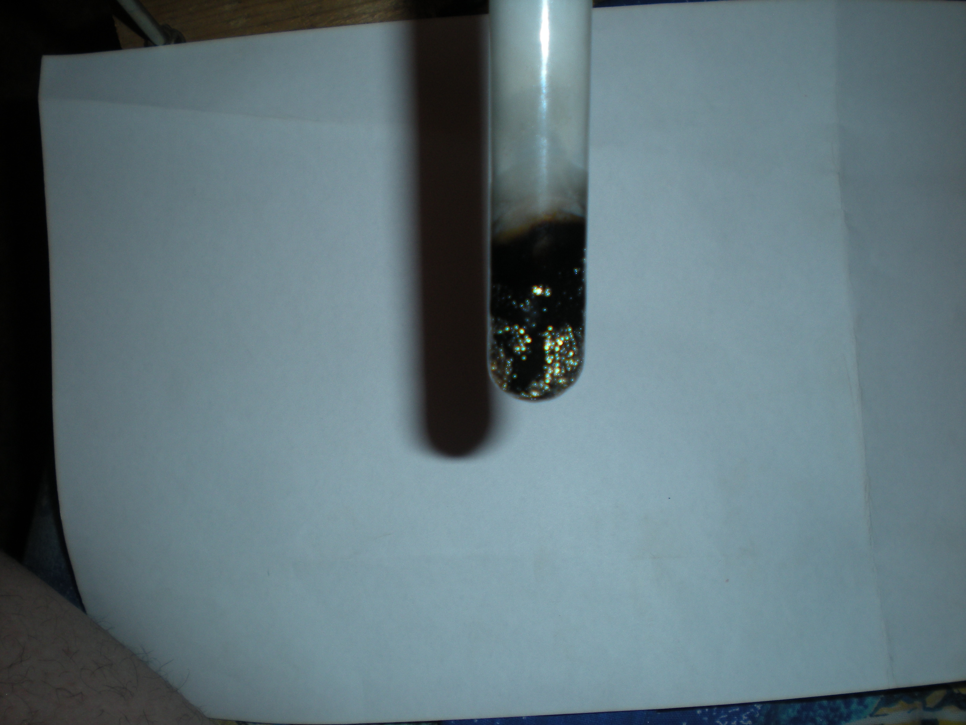

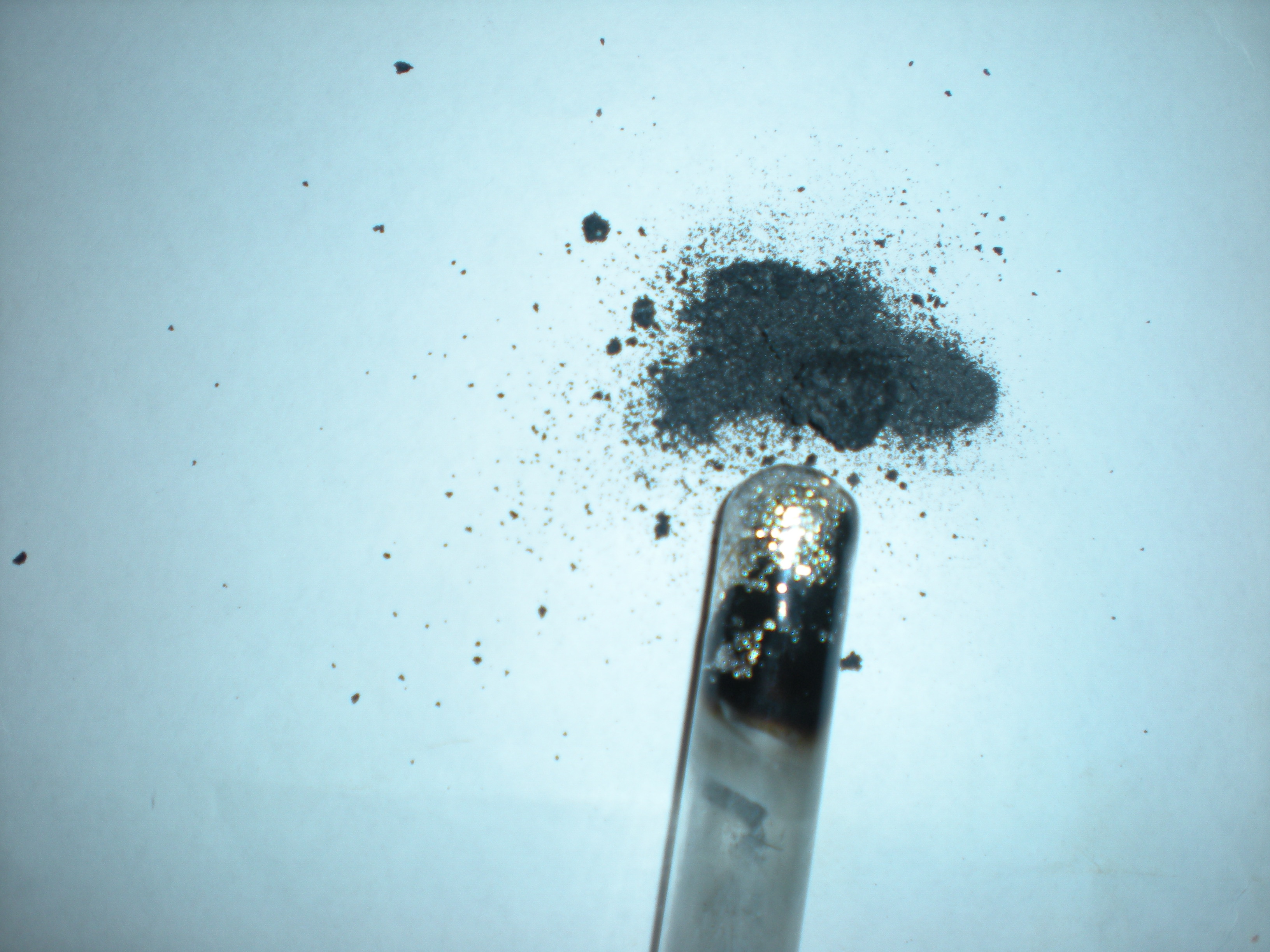

Сегодня заснял реакцию Магния с карбонатом Натрия.....По каким то причинам не могу выложить видео,по этому выкладываю фото конечного продукта,точнее Натриевого зеркала)))))
File comment: Шлак и Натриевое зеркало на стенках пробирки.....
"Хороший эксперимент имеет больше ценности,чем все глубокомыслие такого гения,как Ньютон"(Гемфри Деви)

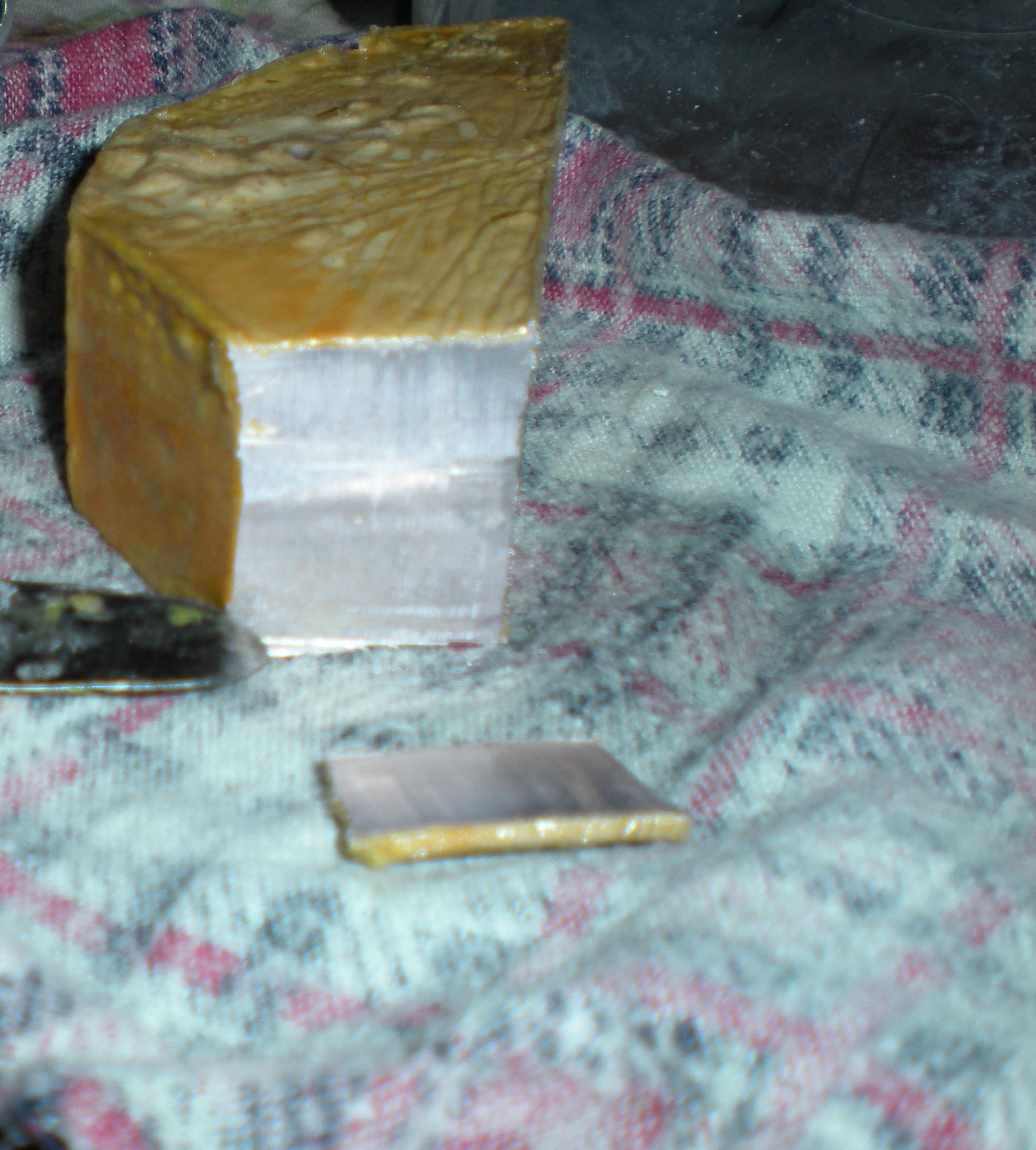

Свежий срез на большом куске металлического Натрия.....
