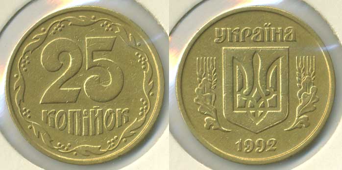

Вчера провел качественный анализ украинской монеты 25 коп. Оказалось, что основа - медь, немало алюминия, есть немного олова и/или магния, возможно есть цинк (не определялся). Другими словами, это алюминиевая бронза с добавками.
Никеля и железа (II), (III) в растворе не обнаружено.

Раньше я считал, что эти "желтые" украинские монеты состоят из сплава меди и никеля. Даже написал это ошибочное утверждение в одной из статей. К такому мнению меня склонил интересный факт: проволочка из чистой меди буквально на глазах чернеет в растворе серы в толуоле (образуется Cu2S), зато "желтая" монетка осталась в этом растворе блестящей на протяжении нескольких суток.
Никель проявляет коррозийную устойчивость во многих средах, поэтому логично было предположить, что такую устойчивость к действию серы медному сплаву придали добавки никеля. Оказалось, что это не так.
Подробнее опишу анализ в одном из номеров журнала.

А чем вы "вскрывали" монеты? Азоткой?
PostPosted: 29 Jul 2010 20:01
Posts: 69175

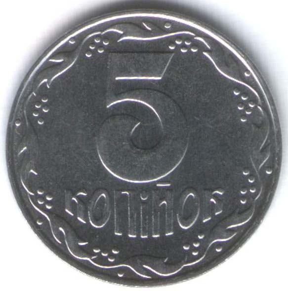

Лучше всего азоткой, но я растворил в солянке. Взял монету, бросил в стакан с кислотой, накрыл чашкой Петри (тогда я готовил материал к статье "Растворяется ли медь в соляной кислоте?").
Через несколько минут монета покрылась пузырьками газа (без вариантов - водород), а на следующий день монета просто исчезла. Медь растворилась за счет кислорода воздуха, а алюминий - "сам по себе". Остался только зеленый раствор (а если кислоту взять покрепче, то коричневый).
Надо будет заняться нашими "серебренными" монетами - 1, 2 и 5 коп. Скорее всего - железо покрытое никелем. Старые монеты 2 коп - алюминий. Но это уже после отпуска.
Двухкопеечные - либо чистый алюминий, либо дюраль (очень малая плотность). Начсет 5 коп - по-видимому, Вы правы: я подсоединял пять копеек к аноду в соленой воде - раствор быстро зеленел.
Несколько лет назад от нефиг делать анодно разрушал пятак, потом действием белизны на осадок получил немного раствора хромата. А вообще где-то попадался сайт по украинским монетам, там для каждой много вариантов состава.
Если присутствует хром - это нержавеющая сталь: других вариантов практически нет.
В поиски состава монет углублялся без фанатизма, но при поверхностном поиске найти удалось только качественный состав. Видимо, количественные соотношения действительно являются государственной тайной - как всегда.
Есть даже книга
И.Т. Коломиец Стандартные монеты Украины 1992-2003.
http://narod.ru/disk/23515447000/katalog-5-izd.pdf.html
http://www.ex.ua/view/1937939
В ней сказано, что "желтые" украинские монеты состоят из алюминиевой бронзы (более ранние - из латуни), а "серебристые" из нержавейки или алюминиевого сплава (старые 1 и 2 коп). Собственно, что и требовалось доказать.
Немного досадно, что в одной из статей неправильно написал, что украинские 25 коп состоят из сплава меди и никеля (аналогично центам). К такому выводу меня подтолкнула устойчивость монеты к раствору серы в толуоле (в отличие от чистой меди).

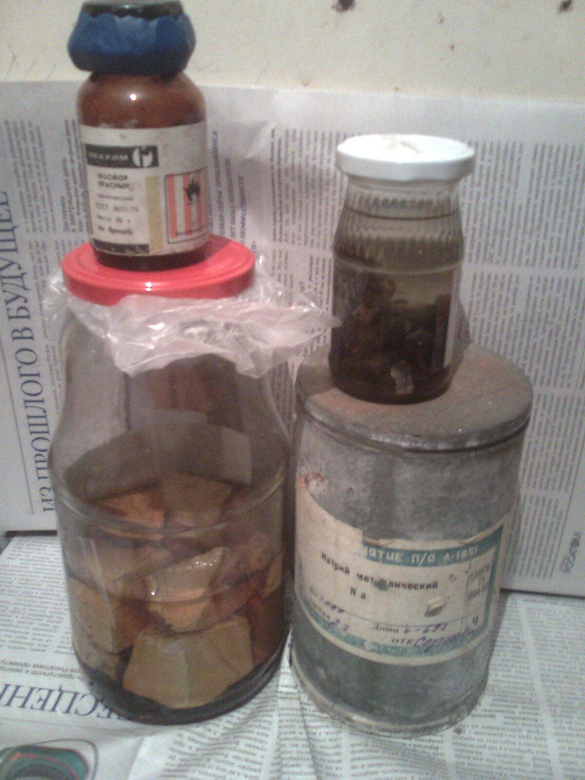

Хотел поделиться воспоминаниями, может, кому будет интересно прочитать и поучиться на чужих ошибках.
Желанная троица.
Моей «манией» с 5 класса школы были фосфор и щелочные металлы (натрий и калий). Компьютера тогда у меня не было, и информацию я черпал из небогатой школьной библиотеки и расспросов учителей. Особенно вожделенным был калий, т.к. в школе его не было, в отличие от натрия, с которым 1 раз показала опыт учительница по химии в 8 классе. Описание реакции калия с водой казалось чем-то удивительным, сродни чуду.
Да и сейчас я считаю, несправедливостью запрет калия в школах. Бюрократы- законодатели позапрещали в школах множество интереснейших веществ. Пусть они таят потенциальную опасность, требуют осторожности в обращении, но если учителю соблюдать Т.Б., можно показывать почти что фокусы и да и как на уроках химии без яркого эксперимента! Чего стоят официально-разрешённые наборы школьных реактивов. Также обстоит истерия с «прекурсорами». Многие необходимые вещества не только увлечённому химику-любителю без официальных бумажек с печатями не достать. Красный фосфор запретили в надежде что «винтоварение» исчезнет! Наивные люди. Где замешаны большие деньги найдутся бумаги с печатями на покупку лабораторного оборудования и реактивов. А вот для школьника фосфор мечта. Какая благодать и раздолье было химикам в конце 19 века - в обычной аптеке можно было купить бертолетку и множество реактивов.
Я даже предпринимал наивные попытки получить натрий дома, о которых не стоит даже упоминать. Получить его ничтожные количества удалось лишь на первом курсе. С фосфором дела обстояли несколько проще. Одним из моих первых хим. опытов в детстве было получение светящейся массы (смесь продуктов перегонки дерева, оксидов фосфора и белого фосфора) из спичечных тёрок. Понятно, что фосфора там было немного, но она светилась и даже горела зелёным пламенем! Были, конечно, попытки очистить её и даже получать фосфор другими методами, но они неизбежно были обречены на провал. Будь у нас в школе красный фосфор, возможно, всё было бы по-другому.
Впервые я стал обладателем кусочка натрия (2-3 г.) в 8 классе, благодаря своей учительнице химии, которая не побоялась дать его мне. Он был разрезан на маленькие кусочки и хранился, как реликвия в пенициллиновом пузырьке с керосином.
Во время учёбы в университете моё увлечение химией перешло на новый уровень - расширялась домашняя лаборатория, появлялись реактивы. Правда и тогда не всё обстояло так гладко. Преподаватели несмотря на мои просьбы отказывали дать даже немного реактивов для опытов. (сейчас я их понимаю, не хотели рисковать, щелочные металлы очень опасная для глаз, но притягательная игрушка, а от красного до белого фосфора один шаг) Пришлось встать на путь воровства реактивов, что ещё оставалось делать?! Купить из реактивов удавалось мало что. Хотя брать удавалось ничтожнейшие крохи реактивов, это даже стыдно называть воровством, для института в подвале, которого пылились с советских времён огромные запасы, зачастую не использующиеся.
Такой пример. Один раз я пытался попросить немного бертолетки, для опытов у заведующей лабораторией. Для школьных мероприятий всегда хотелось показать сногсшибательные опыты, хотелось привить детям любовь к химии, но все такие опыты, как правило, требуют опасных и вредных веществ! На просьбу дать мне немного бертолетки для цветных пламенных составов и некоторых других опытов (я скромно попросил грамм 10, зная, что в институте её полно, и она практически нигде не используется) она сказала, что нужно спец. разрешение зам. декана и она выдаст 3 !!! г, потому что она взрывчатое и опасное вещество. Пришлось уйти ни с чем. В другой раз мне отказались дать нитрат стронция сказав что он !!! радиоактивен.
Хорошо что каждый раз выручал препод по физ. и колл. химии, эрудит и энциклопедист, которому не было всё равно, я неофициально брал у него фосфор, бертолетку, соли для цветных огней. На практике в школах тоже были комедии - в одной лаборанткой была библиотекарь, что отчасти было хорошо, т.к. опыты к своим урокам я готовил сам. Была у них в лаборатории банка красного фосфора и т.к. он начал «отмокать»- его выбросили - жуткое кощунство, я его не застал.
Мероприятия всегда вызывали огромный интерес и удивление детей и даже учителей, тоже не видевших некоторых опытов. Я получал фосфин, сжигал на руке пироксилиновую вату, запускал «бутылку-ракету» наполненную водородом с воздухом, проводил опыты с «бертафосом», адской, но прекрасной смесью, сжигал цветные бенгальские огни, смесь Кибальчича- зажигал «волшебной» палочкой, смоченной серной кислотой, много чего было.
На первом- втором курсах мне удалось отсыпать немножко красного фосфора (на четвёртом курсе я «разжился» им в школе-40-50 г) взять несколько больших кусочков натрия, и случайно лития. Для заинтересованных читателей опишу способ, как безопасно своровать щелочные металлы. Один препод как-то рассказывал, что студент, присутствующий на лабе при опытах с калием, на перемене улучил момент и взял кусок калия с собой (без тары)!!! На следующей лекции калий вспыхнул на лекции. Вот была комедия! Наиболее простой способ всегда носить с собой несколько полиэтиленовых мешочков. Всегда может неожиданно представиться возможность что-нибудь взять. Кладете в него кусок металла, выдавливаете воздух и завязываете, можете смело брать с собой, даже положить в карман!
Красный фосфор я тогда перегонял в толстой изогнутой трубке (спасибо стеклодуву ВГУ, который не раз меня выручал), переводя его в белый фосфор. Который затем очищал «хромпиком» и с помощью инсулинового шприца делал палочки, белоснежные, как медицинский парафин. Делал с ним разные опыты - получал самовоспламеняющийся фосфин, тоже удивительное зрелище. Каждый пузырёк газа выходя на поверхность воды вспыхивает с легким хлопком яркой желтой вспышкой, подбрасывая вверх великолепное кольцо из «дыма». Делал светящиеся парафиновые «карандаши». Они давали таинственно-волшебное свечение рисунков, особенно на стекле. «Чудо самовозгорания» делал с бензольным раствором, сероуглерода не было. Ну и конечно смесь Армстронга, куда же без неё, имея фосфор и бертолетку. Сколько юных химиков от неё пострадало. ВНИМАНИЕ! ПРИ ПРИГОТОВЛЕНИИ СМЕСИ И ОБРАЩЕНИИ С НЕЙ НУЖНА ОСОБАЯ ОСТОРОЖНОСТЬ И НЕКОТОРЫЕ ТОНКОСТИ, НЕ ЗНАЯ КОТОРЫХ МОЖНО ПОПЛАТИТЬСЯ ПАЛЬЦАМИ И ГЛАЗАМИ! Меня пронесло, хотя я тоже вначале её недооценивал. Эта смесь намного опаснее, гремучей ртути и н-г! Одно время делал из неё взрывающиеся от удара пластилиновые шарики. Никогда так не делайте! Более безопасно делать из неё «пистоны», на растворе желатина. Засохшие на полиэтилене капельки, легко отделяются, похожи по консистенции и виду на спичечную массу, негигроскопичны. Обладают удивительно высокой чувствительностью к трению, удару, огню - сразу взрывают! Кинул такую невзрачную крупинку на пол и наступивший на неё подскакивает от неожиданного взрыва. Неизменным успехом у школьников пользовался эффектный опыт взрыва смеси щелчком пальцев.
Калий так и оставался бы мечтой, если бы препод по физ. химии, на 3 курсе отчасти понявший мои интересы и помогающий советами в различных вопросах, который дал «огромное» для меня количество- ок. 40 г.! Сразу я принялся за разные опыты с ним, причём приготовляя сплав с натрием, слегка опалил волосы, глаза остались целы. До сих пор с каким-то восторгом наблюдаю, как калий горит на воде своим насыщенным фиолетовым пламенем.
Однажды (на 5 курсе) мне «сказочно повезло» отчасти все мои детские мечты сбылись! Я стал обладателем 2 кг!!! чистого натрия! Как-то для диплома сокурсницы потребовались реактивы. Нужно было идти на склад, и чтобы ей помочь пошли я и её дипломный руководитель. Подвал казался для меня сокровищницей из тысячи и одной ночи - огромные многоярусные стеллажи заставленные банками, посудой, бутылями и разными стеклянными изделиями. Ища реактивы на верхнем ярусе, я увидел большой ящик полный запаянных килограммовых жестянок натрия! Я не смог отвести взгляда от них! Преподу нужно было идти на пару, и он доверил нам ключи от «сокровищницы». Мысли мои метались, судорожно ища способ унести незаметно банку натрия. И тут я придумал план - была зима, рядом со складом намело снега, и, дрожа от страха быть пойманным, на месте преступления, я крался в полутёмном подвале с заветной жестянкой. Выйдя и воровато оглянувшись вблизи склада, я присыпал снегом банку, но тут жадность разыгралась с новой силой, и я вернулся за второй банкой, к счастью удалось спрятать и её! Так же в тот день я «взял» маленькую баночку калия, случайно завалявшуюся среди всякой рухляди в проржавевшем сейфе. Её мне вынесла сокурсница в своей сумке. Закрыв склад, мы вернулись в университет.
Мысли неотступно вертелись вокруг натрия, но нести его было не в чем! Очень медленно текло время. Вернувшись за сумкой, на снимаемую мной квартиру я почти бежал обратно, боясь за натрий. Однако всё обошлось, я нашёл банки и, спрятав их в сумку, скрылся с радостно бьющимся сердцем. Сбылась моя детская мечта - попробовать кинуть большие куски натрия в воду. Невозможно описать состояние, когда дома я вскрыл банку и увидел 2 полукилограммовых куска натрия, разрезав их на более мелкие куски, я поместил натрий в большую стеклянную банку, слегка залив керосином. Хотя в герметичной банке натрий отлично хранится и не окисляется и без керосина. Сам факт обладания щелочными металлами приносит какое-то непонятное удовлетворение.
С братом мы проводили «опыты», кидая в речку, на безопасном расстоянии куски натрия или устраивали «натриевые фейерверки» и взрывы у себя на огороде! Можно бросив маленький кусочек натрия в воду быстро поджечь водород, тогда над бегающим шариком металла трепещет желто-оранжевое пламя. Крупные куски загораются самопроизвольно, но не «бегают», а «взрывают», разлетаясь красивым фонтаном огненных искр, образуя клубы ядовитого аэрозоля. Красивое зрелище, но очень опасное, малейшая капля горящего натрия и щелочи, попавшая в глаза при таких опытах может привести к слепоте! Чтобы вызвать взрыв лучше положив на поверхность воды фильтровальной бумаги, осторожно положить кусок натрия и быстро отбежать. Через некоторое время раздастся довольно громкий взрыв. Что интересно на опыты я израсходовал около 600 грамм металла, одна банка так и осталась нераспечатанной, вот ведь жадность!
Калия было не очень много. Пробовал бросать довольно большие кусочки в воду. оказалось, что он обычно "разлетается" фонтаном искр со слабым хлопком, в отличие от "взрывов" натрия. Литий реагирует спокойно. Интересно поджечь выделяющийся водород, красиво.
