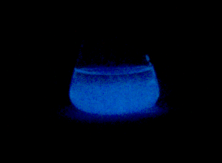

Кристаллюминисценция БРОМАТА БАРИЯ. Как видно, очень слабая. Видно, что колба горячая и стоит на полотенце.
8g Bariumbromat werden in 200 ml kochendem destilliertem Wasser gelöst. Wird die Lösung in Dunkelheit langsam erkalten gelassen, erscheinen zahlreiche Blitze, die die Lösung durchzucken. Das Phänomen wird "Kristallolumineszenz" genannt, wobei Licht beim Kristallisieren ausgesandt wird. Hier sind etwa 4-5 schwach erscheinende Blitze zu erkennen. In Dunkelheit wirken sie jedoch viel heller.
http://www.dailymotion.com/video/xtzn5g_kristallolumineszenz-bariumbromat_tech

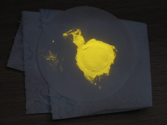

Несмотря на то, что уже начало третего ночи (я в отпуске пользуюсь случаем)) открыл удивительный сайт и там есть рецептик яркого люминофора. Флуоресценция комплекса меди.
http://woelen.homescience.net/science/chem/exps/fluorescent_copper/index.html

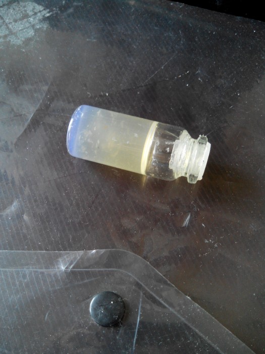

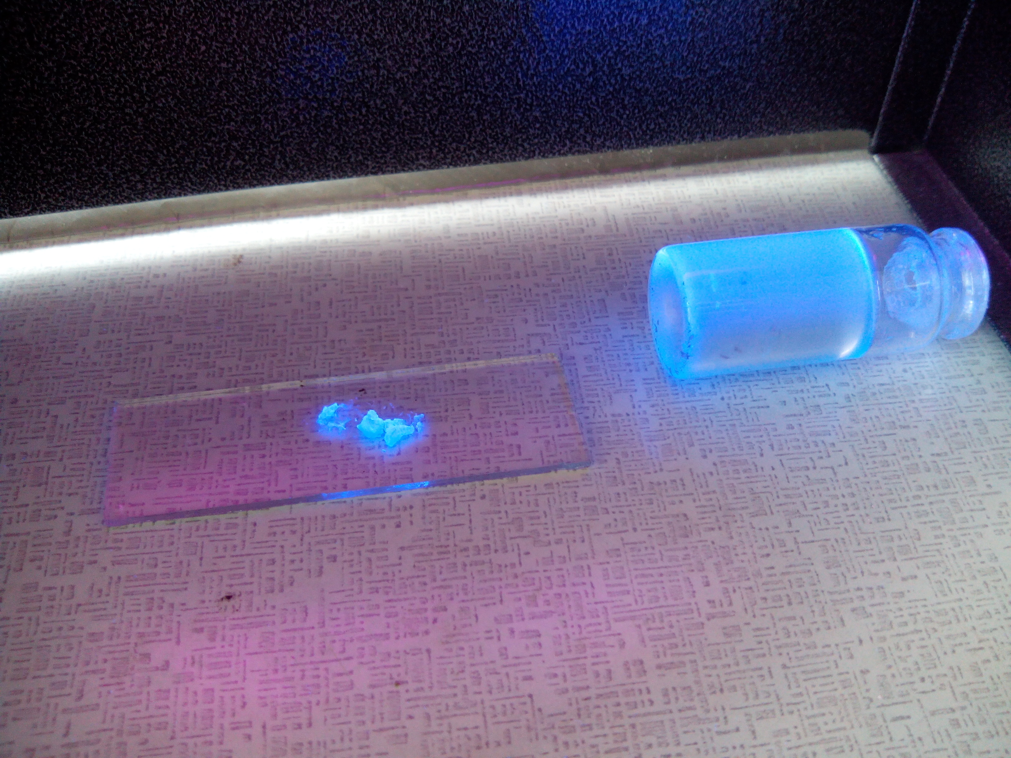

Из относительно бытовых вещей заметно флуоресцирует термоклей для пистолета. В пенициллинке его типа_раствор в мезителене, примерно 1:4. На черном фоне он светится просто от света из окна, которое слева от кадра. В детекторе валют под УФом 365 нм. На предметном стекле он же, только подсохший. Под УФ 254 нм свечения нет

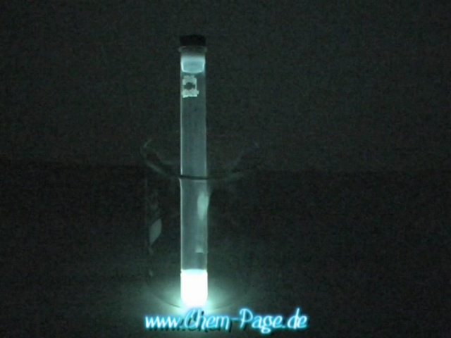

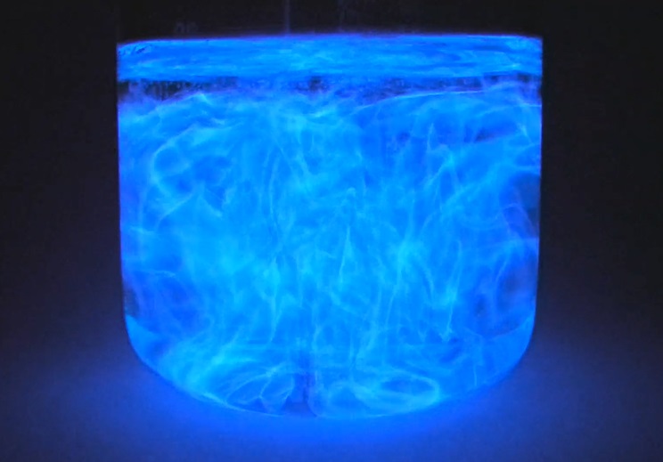

Вихревая люминесценция)))) Это нечто! Жаль только, что для проведения опыта нужен цианистый калий(((
chemolumineszenz_mit_luminol_der_blaue_blitz_2[1].jpg [ 72.69 KiB | Viewed 25505 times ]
http://www.dailymotion.com/video/x14a4wv_blaues-feuer-verzogerte-chemolumineszenz-mit-luminol_tech?start=11

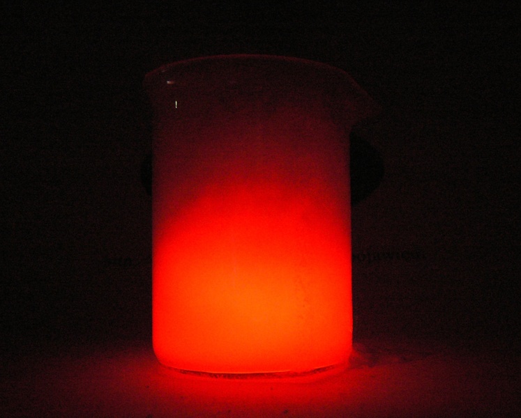

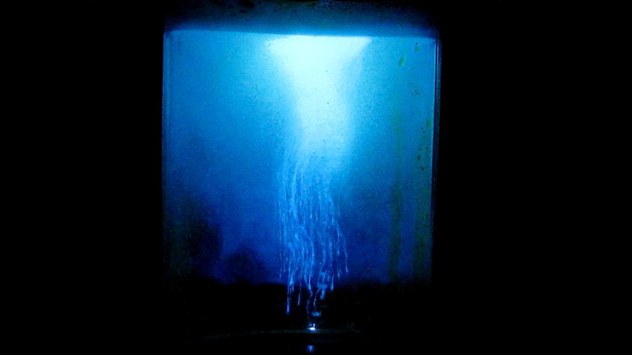

Может кому нибудь известно что-то про тетракис-(диметиламино)этилен, который при нконтакте с воздухом происходит выделением очень яркого и продолжительного свечения.
http://www.chem-page.de/experimente/95-chemolumineszenz-mit-tetrakis-dimethylamino-ethylen.html

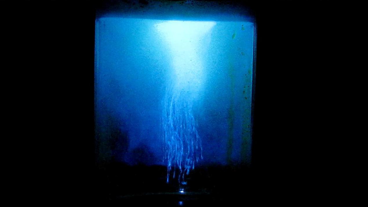

Дезинфицирующие препараты для бассейнов на основе дихлоризоцианурата натрия под разными торговыми названиями продаются на рынке. При растворении в воде соль распадается с выделением хлора. И это даёт возможность удобно провести эксперимент хемилюминесценции синглетного кислорода)
Для этого таблетку натриевой соли дихлоризоциануровой кислоты нужно кинуть в пергидроль.
[url]http://weirdscience.eu/Światło%20z%20retorty.html[/url]

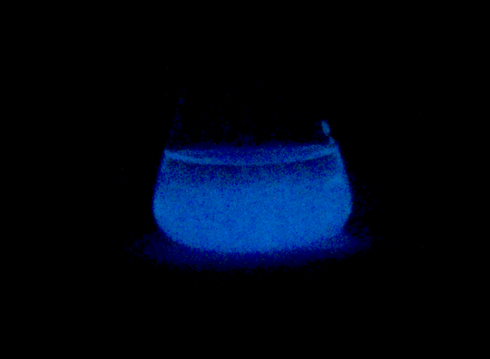

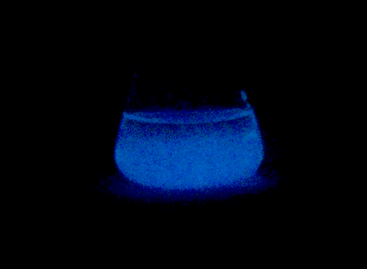

Сегодня провел реакция свечения люминола http://www.chm.bris.ac.uk/webprojects20 ... mental.htm
Понравилась реакция
0.46g Luminol (я брал на глаз немного на кончике столовой ложки)
4g NaOH (то же брал на глаз 5 гранул)
Dissolved in 1dm3 H2O развел в 1 литре
Раствор № 2
10 мл белизны "Хлорки"
развести в 1 литре
при сливании 1 к 1 наблюдаем красивое голубое свечение. Преимущества много раствора и доступно
