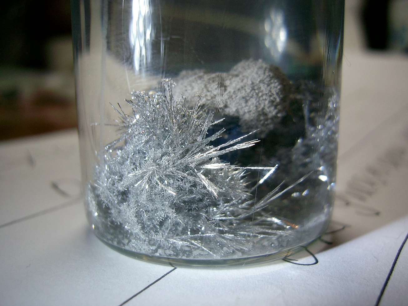

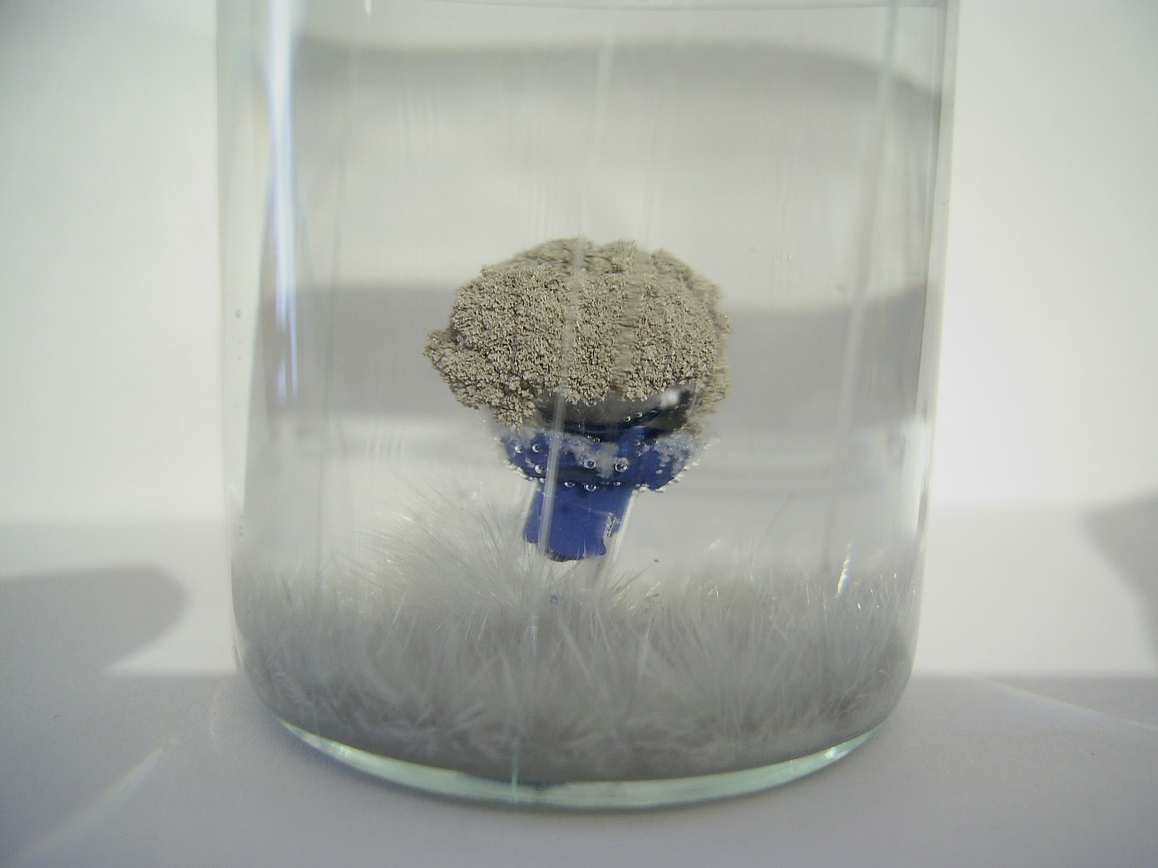

"Деревце" на следующий день , рост прекратился вчера, на дне выросли игольчатые кристаллы.

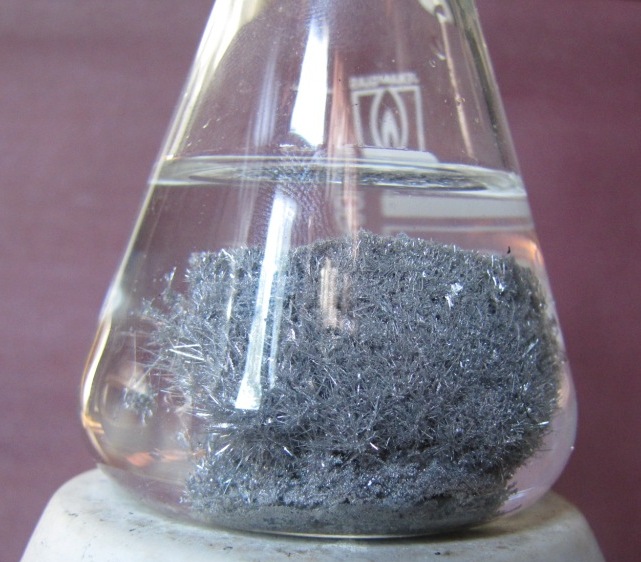

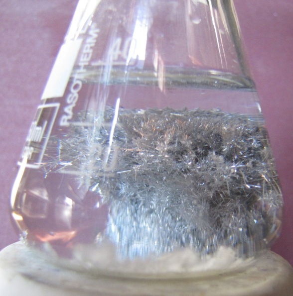

Взял 3 гр нитрата серебра, 30 мл воды (т.е. чуть менее, чем 10% раствор) и каплю ртути размером с горошину. Рост кристаллов амальгамы начался практически сразу. Большинство кристаллов были маленькими, поэтому осадок имел матовый вид, примерно как у вас, но были и блестящие иголочки, размером несколько мм. Почти сразу на дне стакана выпал белый и желтый осадок. Думаю, белый осадок - это нитрат ртути (I) Hg2(NO3)2, а желтый - основный нитрат ртути. За ночь изменений не произошло.
Утром решил, что мало ртути и добавил количество, примерно в 3 раза большее, чем вчера. Сразу же на поверхности капель стали расти длинные иголочки, новые порции ртути слились со вчерашним "ежиком" и сразу же потеряли текучесть. На поверхности этого образования стали сразу же расти красивые серебряные иглы, некоторые не менее сантиметра. Иглы заполнили около 1/4 колбы на 50 мл.
Вчера:
File comment: Серебряное дерево Дианы
Сегодня (после добавления ртути)
Сделал большую глупость поставив опыт в колбе - в таких условиях трудно фотографировать. Нужно было брать стакан, а если бы попалось что-то прозрачное и с плоскими стенками...

PostPosted: 22 Sep 2010 12:42

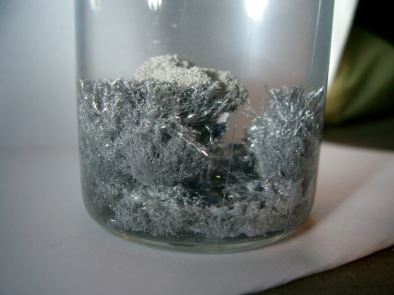

Я тоже продолжил свой опыт в стакан долил ртути и первоначальный раствор нитрата серебра. Сразу началась реакция, росли серебристые иголочки (блестящей амальгамы, если не ошибаюсь) которые затем "плавились", через некоторое время выросло серовато-серебристое "деревце", которое в лучах подсветки действительно "искрилось". Действительно важнейшее значение для опыта имеет избыток ртути!
File comment: Деревце растёт

PostPosted: 22 Sep 2010 12:59
Posts: 69175
"Плавление" я тоже наблюдал (и вчера и сегодня).

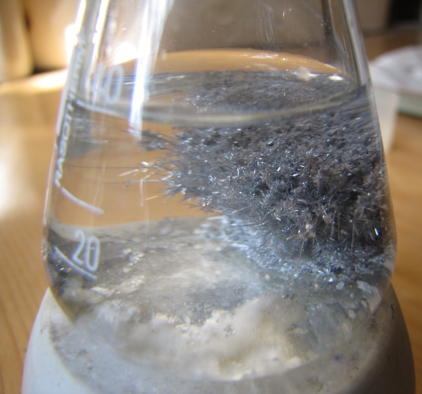

Теперь по краям "дерева" растут блестящие иголки. Правда фотография плохо передаёт непосредственное наблюдение. "В живую" намного красивее, иголочки блестят и сверкают, тонкую ветвящуюся структуру кристаллов фото тоже плоховато передаёт. Подожду несколько часов, может ещё вырастет.
P.S. А я уже хотел избавляться от раствора, спасибо, что сказали насчёт ртути! Хорошо для реакции, наверное, подошли бы 50 мм. кюветы для КФК, была у меня вчера такая мысль, но решил взять стакан, сейчас бы сделал наоборот.
File comment: Рост игольчатых кристаллов по краям "дерева"

PostPosted: 22 Sep 2010 15:47
Да с фотографиями у меня тоже не очень. Пробовал подсвечивать сбоку фонарём, но это мало помогло. Вот две мои последние фотографии - выросли довольно длинные иглы-кристаллы. Раствор в стакане оставил на ночь во дворе. Хочу посмотреть утром.
Опыт интересный и красивый, но нужно довольно много ртути, иначе деревце не вырастет блестящим и красивым. Для юных химиков дефицитный реактив, разве что несколько медицинских термометров вскрыть. Да и нитрата серебра нужно около 3 г. В школьном кружке такой опыт, учителя, пожалуй, делать не разрешат.

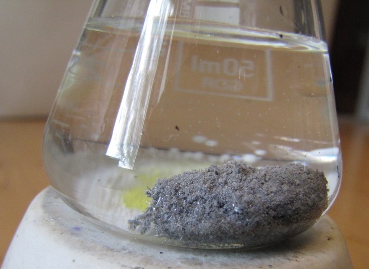

PostPosted: 23 Sep 2010 17:37
Амальгаму я отделил, промыл, отжал от воды фильтровальной бумагой. Поместил в маленький фарфоровый тигель и "отжёг" ртуть паяльной лампой на пустыре, затем попытался сплавить, однако даже объединённой мощи паяльной лампы и газовой горелки-насадки не хватило, чтобы расплавить металл и получить компактный слиток. Получилась пористая масса. (см. фото 2) Как-нибудь обязательно им займусь и сплавлю. Раствор я отделил и вылил на пустырь.
File comment: Полученная серебросодержащая масса.
