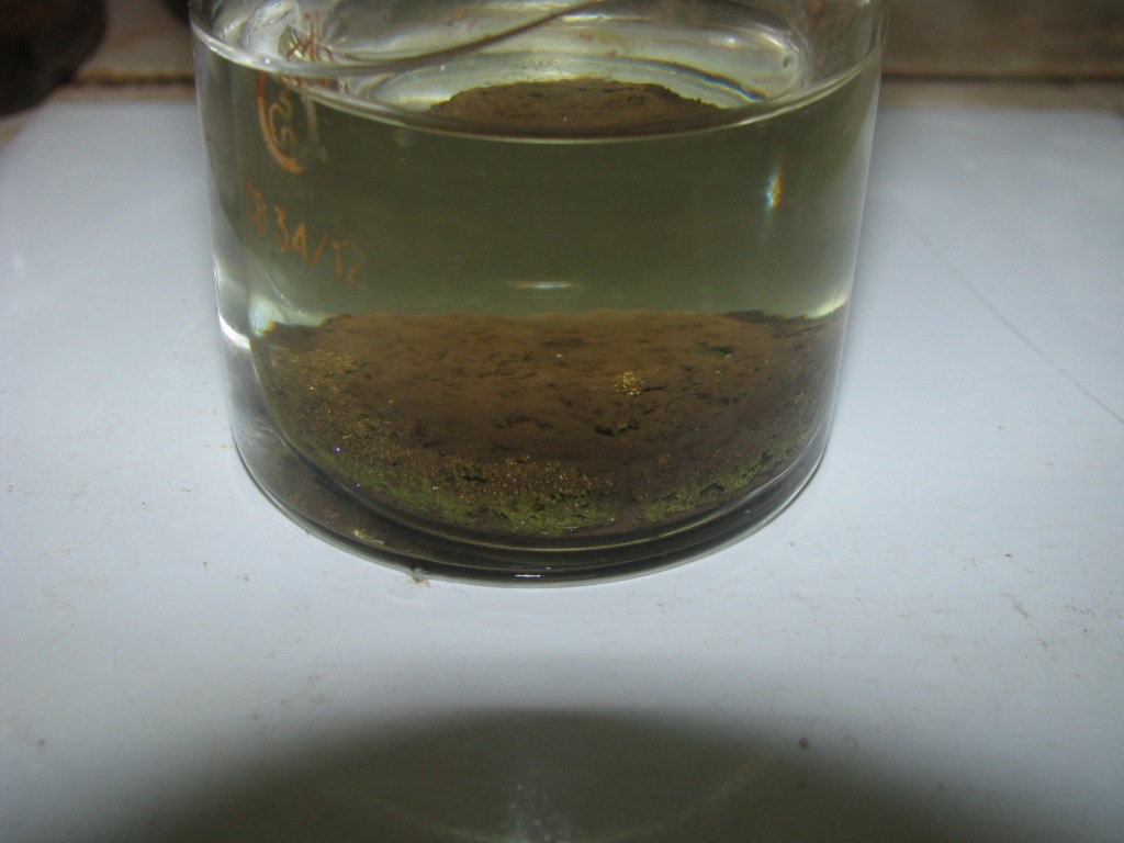

Попробовал проверить-капля раствора с раствором хлорида натрия даёт хлопья хлорида серебра. Значит серебра ещё много в растворе. Нитрата серебра у меня в стакане было где-то 5,3-5,5 г.- жалко просто вылить, если можно утилизовать серебро. Здоровье, понятно самое ценное, но если способ выпарить амальгаму на открытом воздухе безопасен, например, направить паяльную лампу на тигель, и уйти минут на 15, наблюдая издали. Риск, думаю, минимален. Что скажете?

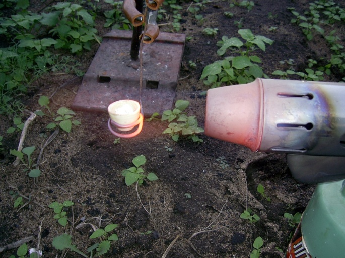

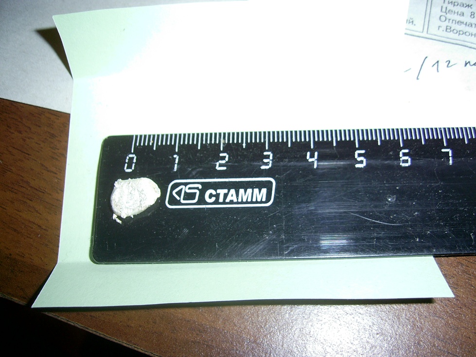

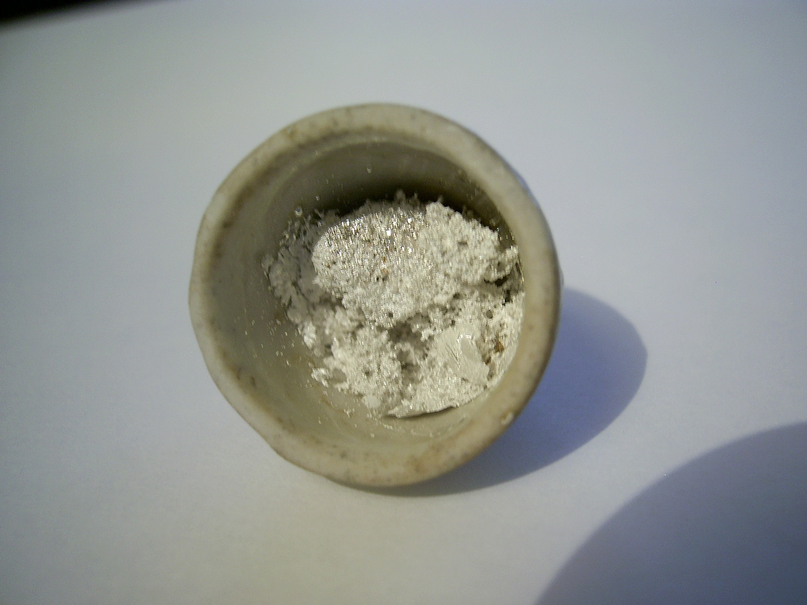

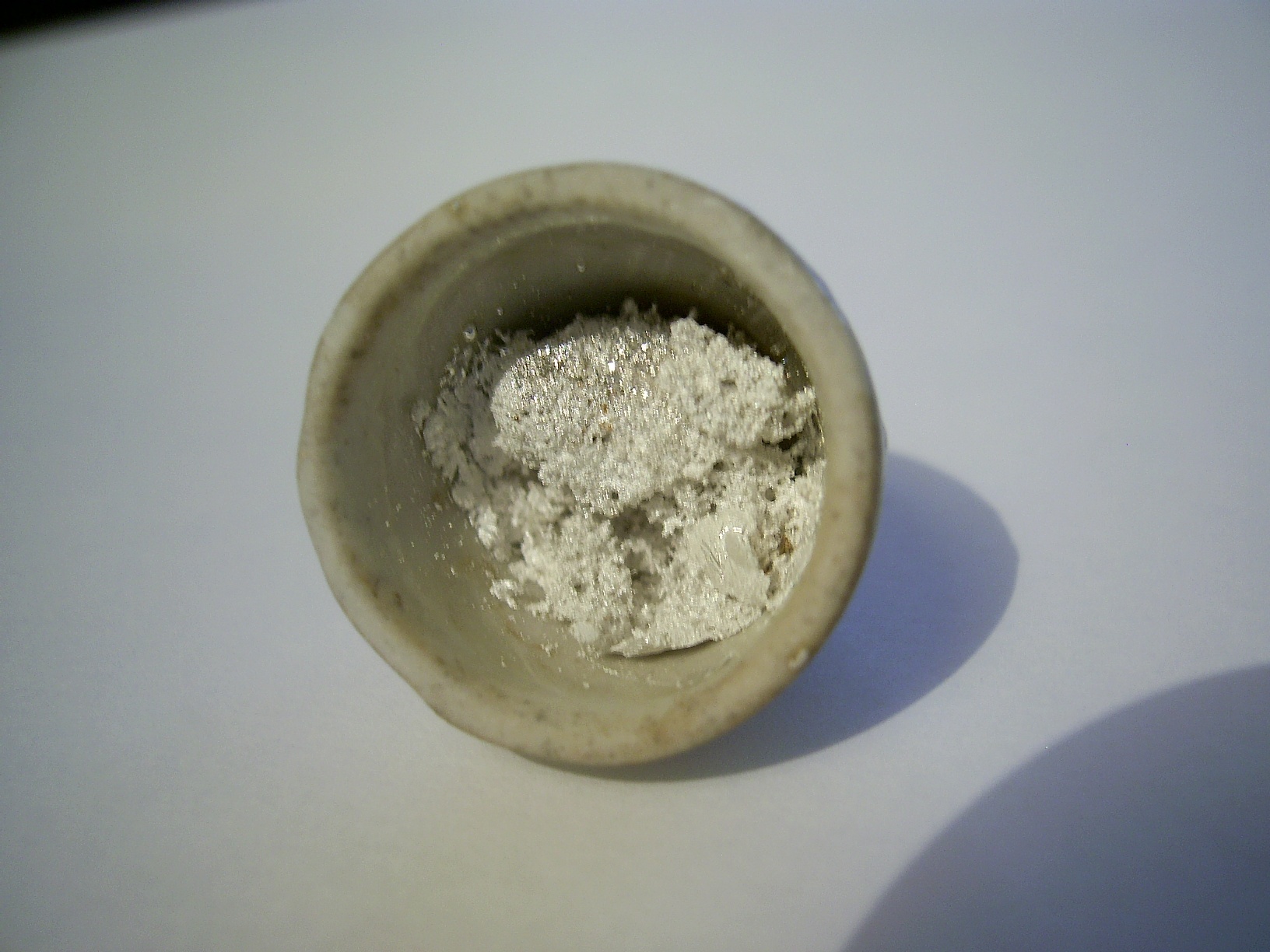

Амальгаму я отделил, промыл, отжал от воды фильтровальной бумагой. Поместил в маленький фарфоровый тигель и "отжёг" ртуть паяльной лампой на пустыре, затем попытался сплавить, однако даже объединённой мощи паяльной лампы и газовой горелки-насадки не хватило, чтобы расплавить металл и получить компактный слиток. Получилась пористая масса. (см. фото 2) Как-нибудь обязательно им займусь и сплавлю. Раствор я отделил и вылил на пустырь.
File comment: Полученная серебросодержащая масса.

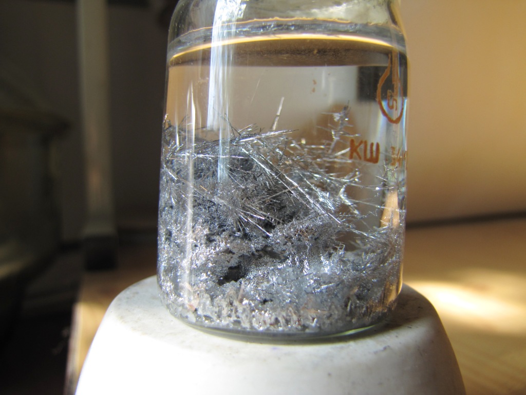

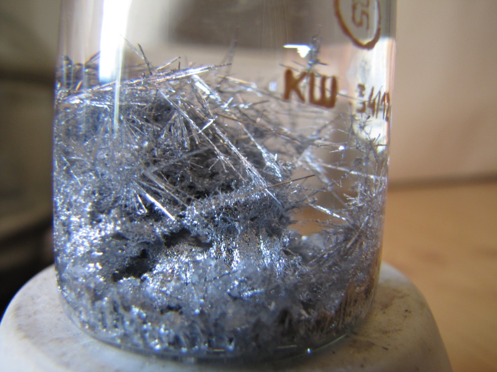

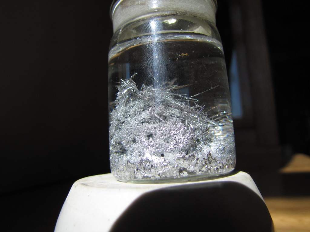

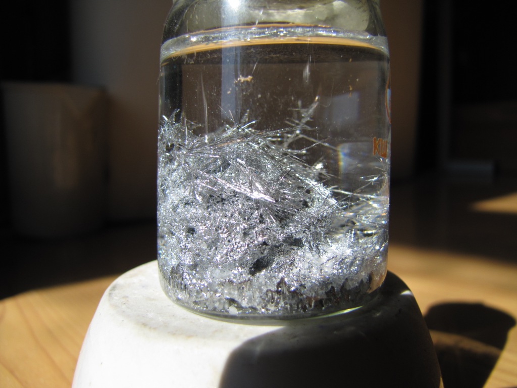

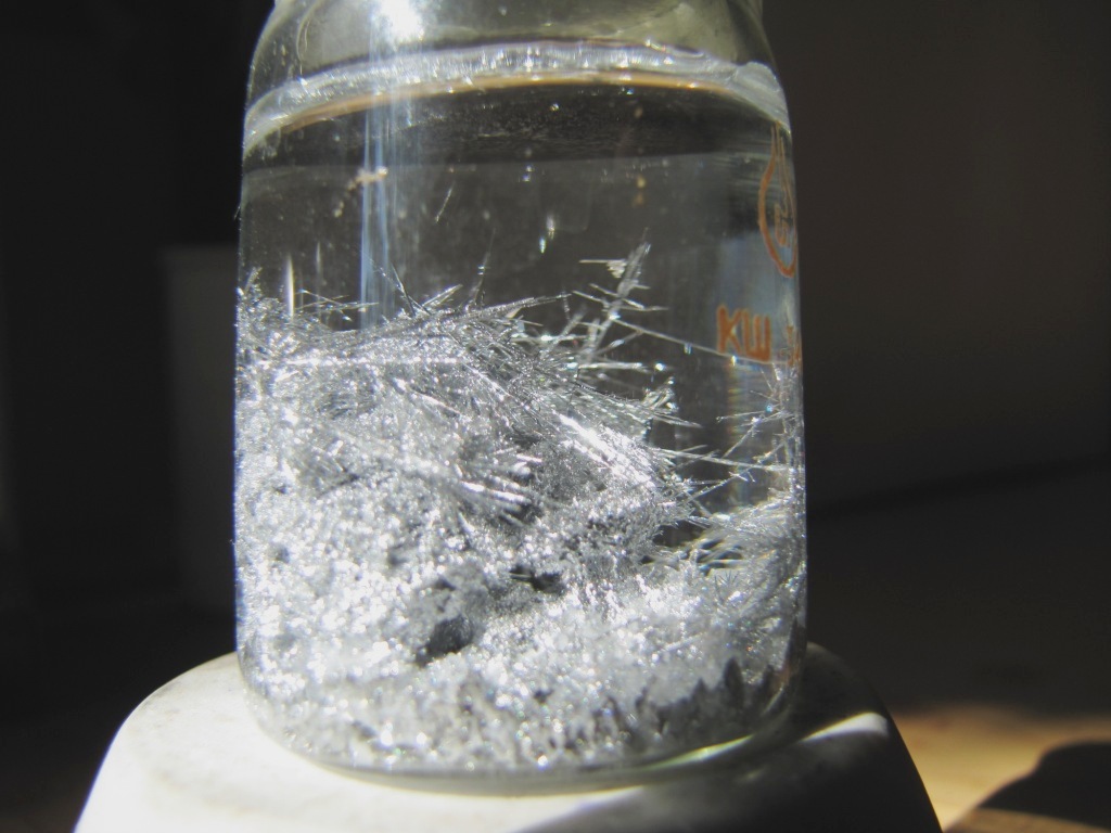

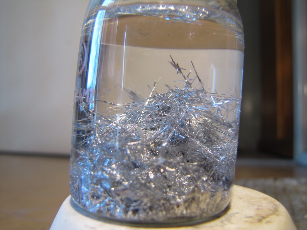

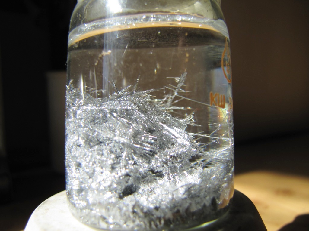

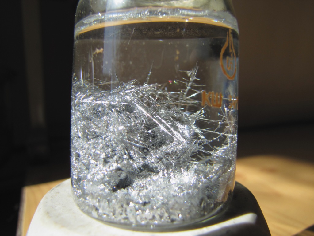

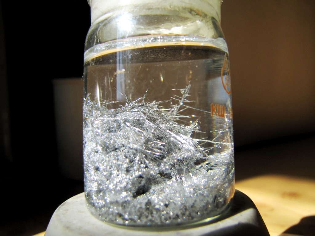

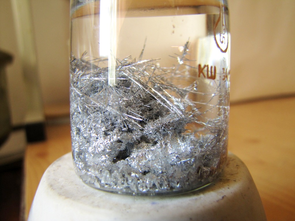

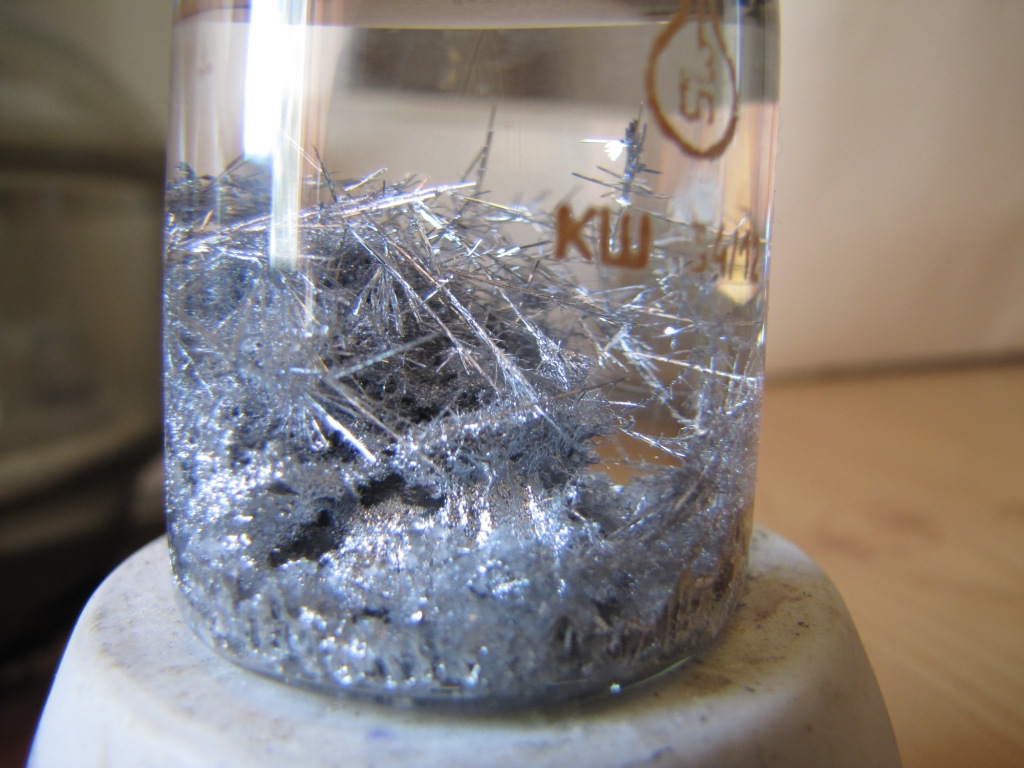

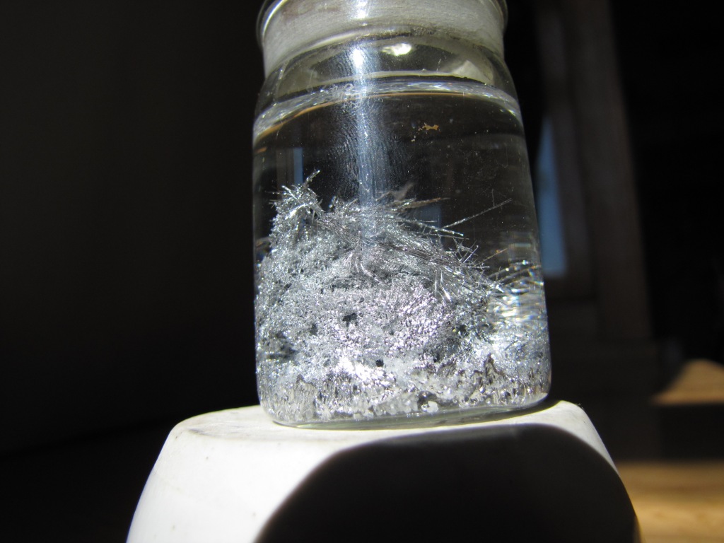

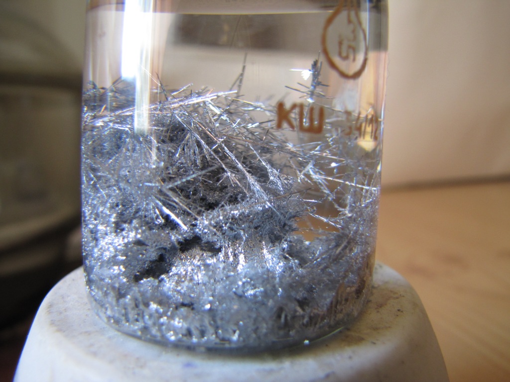

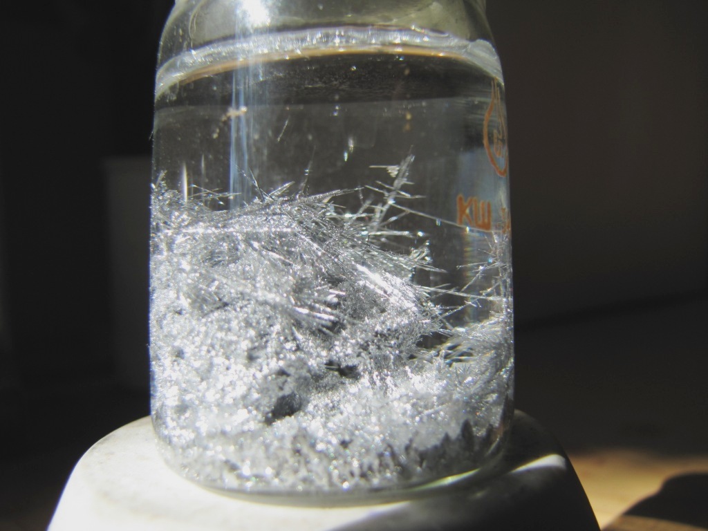

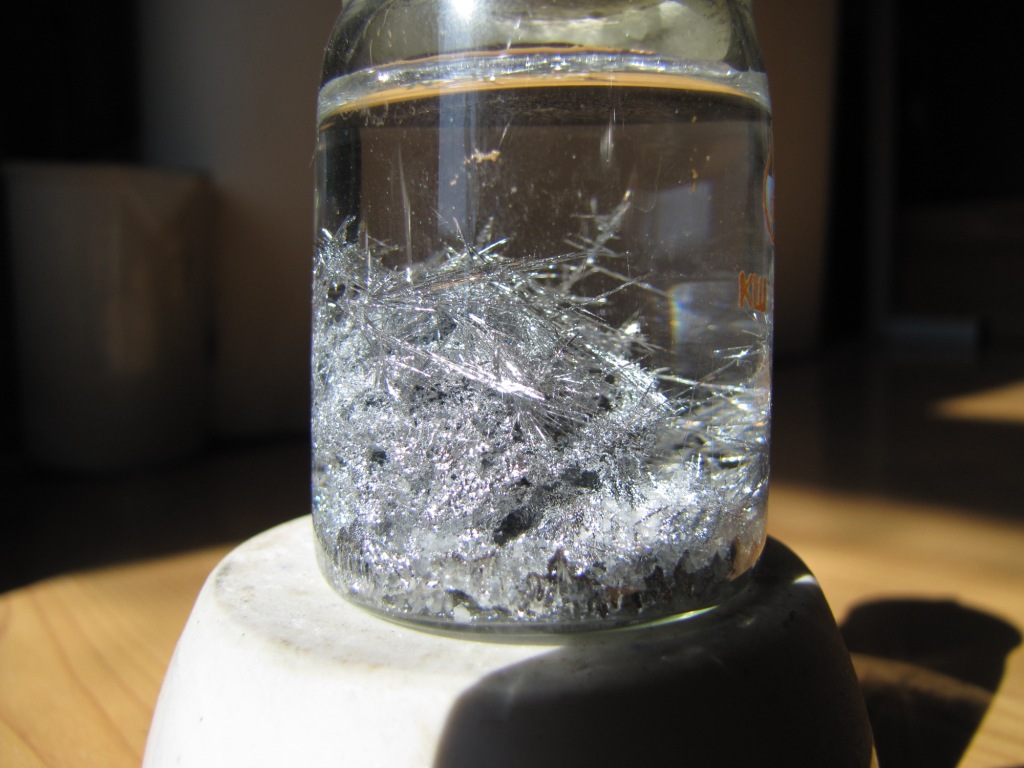

Взял почти 57 г жидкого металла (чтобы покрыл дно бюкса на 50 мл) и 5 г нитрата серебра. Добавил 15 мл воды, потом еще 15.
Сначала было унылое зрелище: на поверхности ртути быстро образовался серый волокнистый слой, но уже через несколько минут стало заметно, что образуются крошечные блестящие иголочки.
Через минут 20 ртуть вспучилась, на ее поверхности образовался блестящий горб высотой около сантиметра. За ночь образовалось много мелких блестящих иголочек амальгамы серебра и немало крупных (около 1 см).
Теперь вместо задачи из области химии получил задачу из области фотографии: снимки очень плохо передают блеск серебряных иголочек (вернее - амальгамы).

Я сплавил серебро, полученное из амальгамы. Применил более мощную горелку-насадку и маленький фарфоровый тигель (на 3мл.), поставленный в больший тигель, для уменьшения потерь тепла. Через некоторое время тигель достиг жёлтого каления и серебро сплавилось. Взвесил- 1,35 г. Значит в растворе остался нитрат серебра, не реагирующий со ртутью.
File comment: "слиток" серебра, полученный из амальгамы

Вот некоторые фотографии:
File comment: Серебряное дерево Дианы
