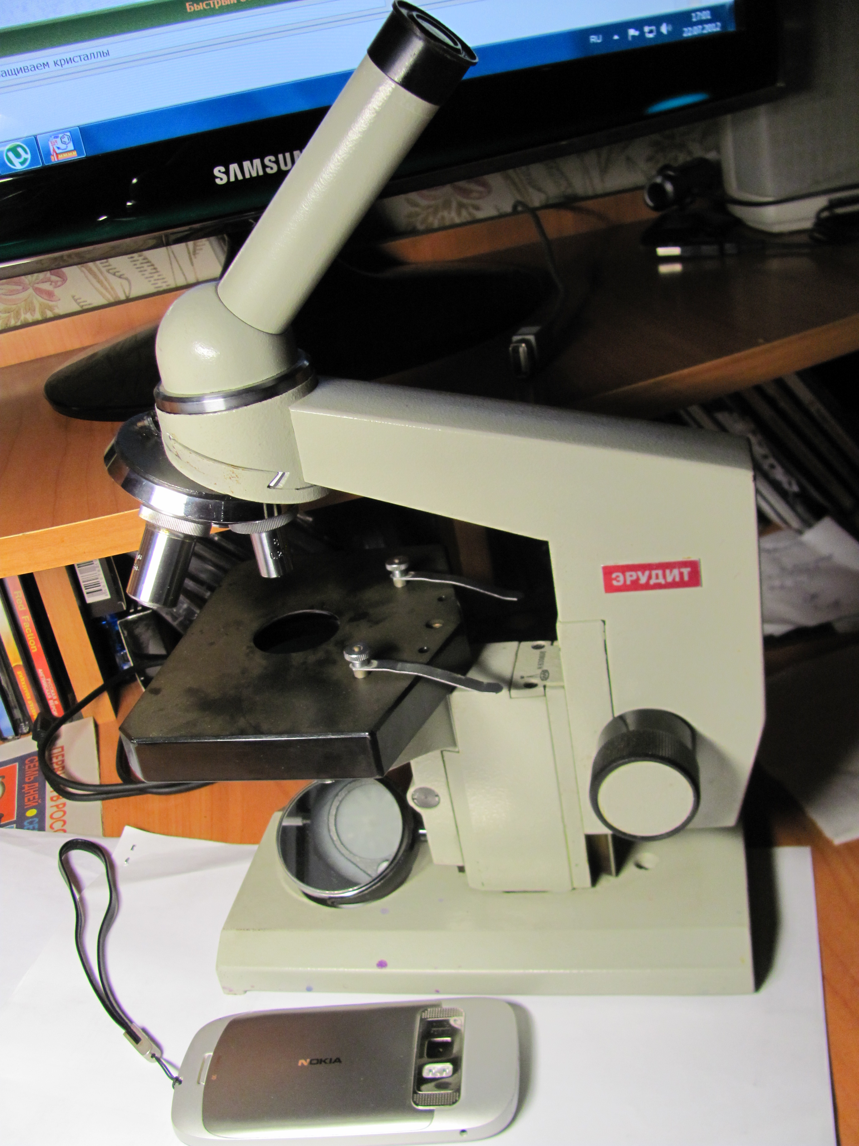

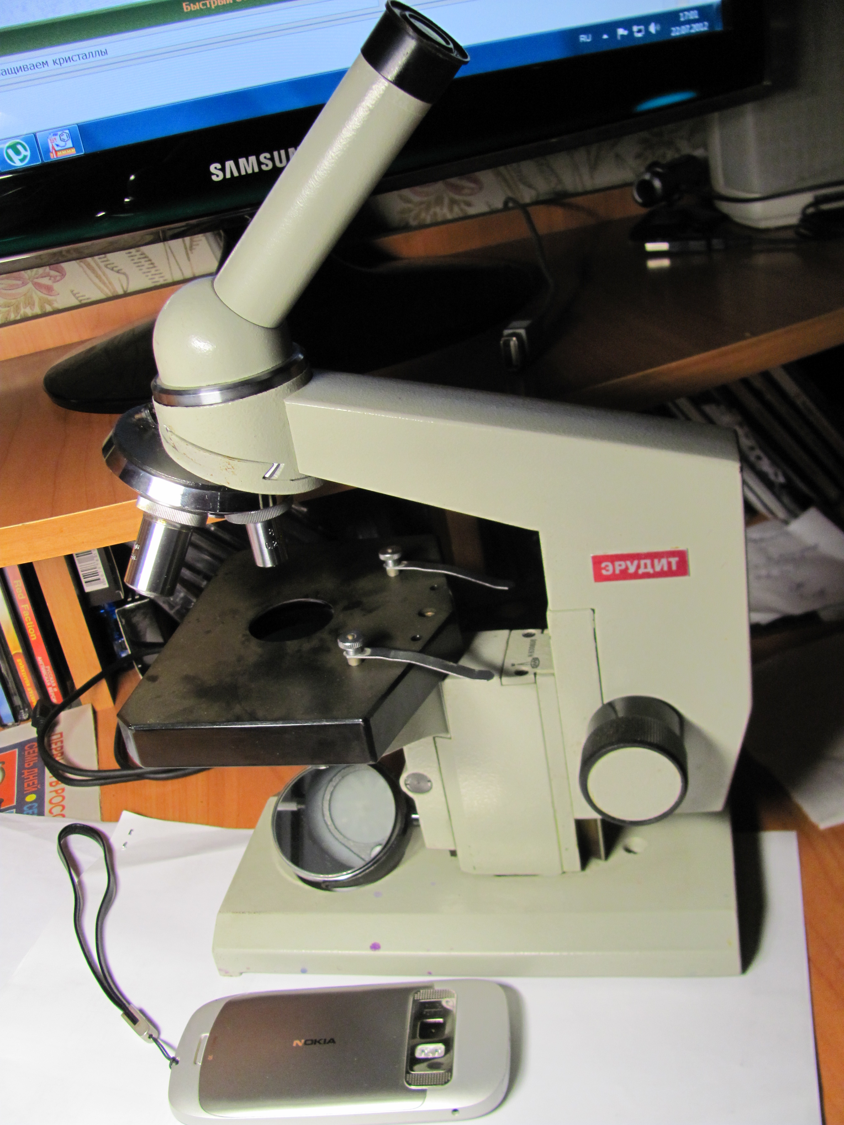

Вот инструменты при помощи которых получены фотографии кристаллов.

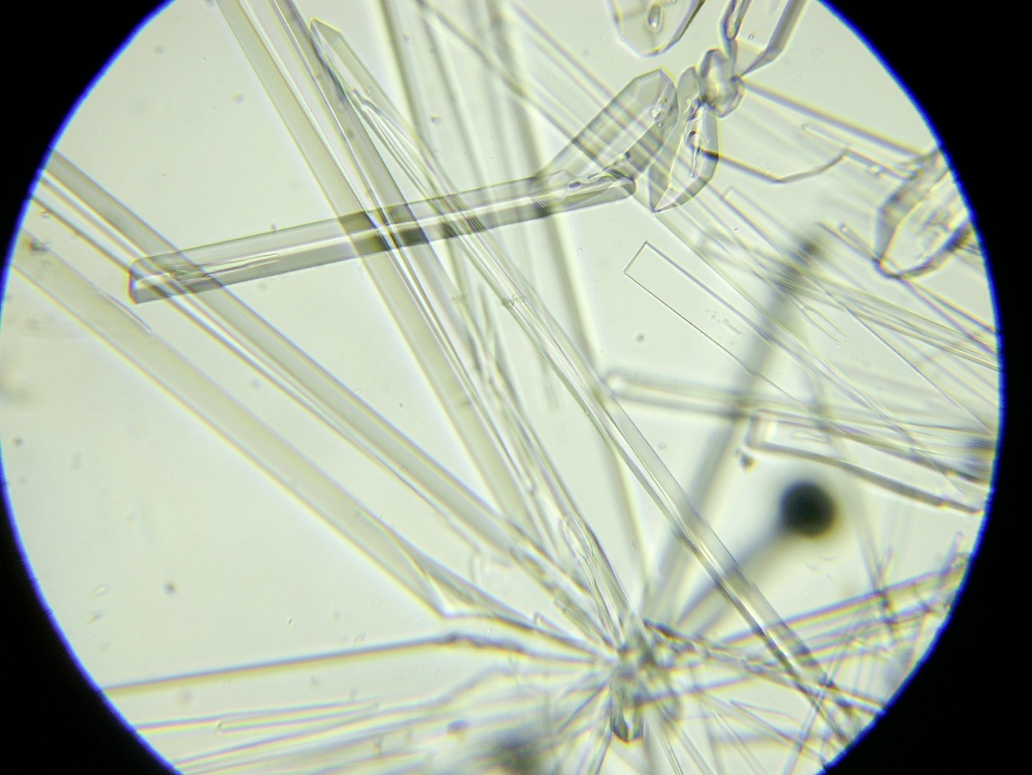

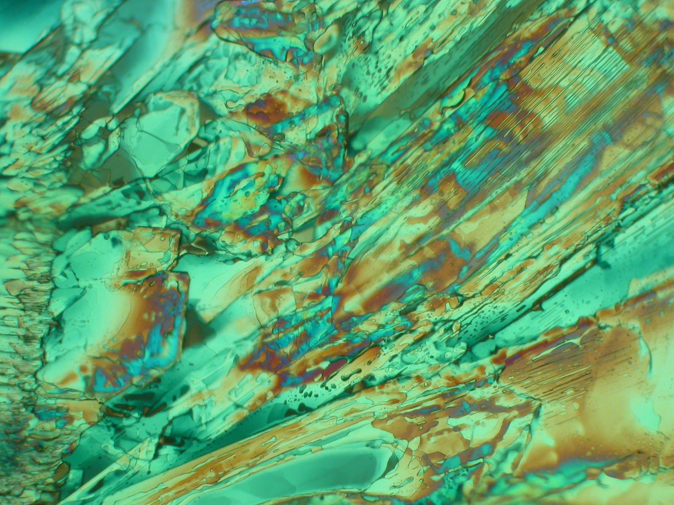

Кристаллы (нитрат калия, сульфат цинка-аммония; ванилин (пищевой) - поляризационный микроскоп)
http://chemistry-chemists.com/Video1/Po ... trate.html

Кристаллы (лимонная кислота)
http://chemistry-chemists.com/Video1/Citric-acid.html

Кристаллы (пикриновая кислота)
http://chemistry-chemists.com/Video11/Picric_acid.html
