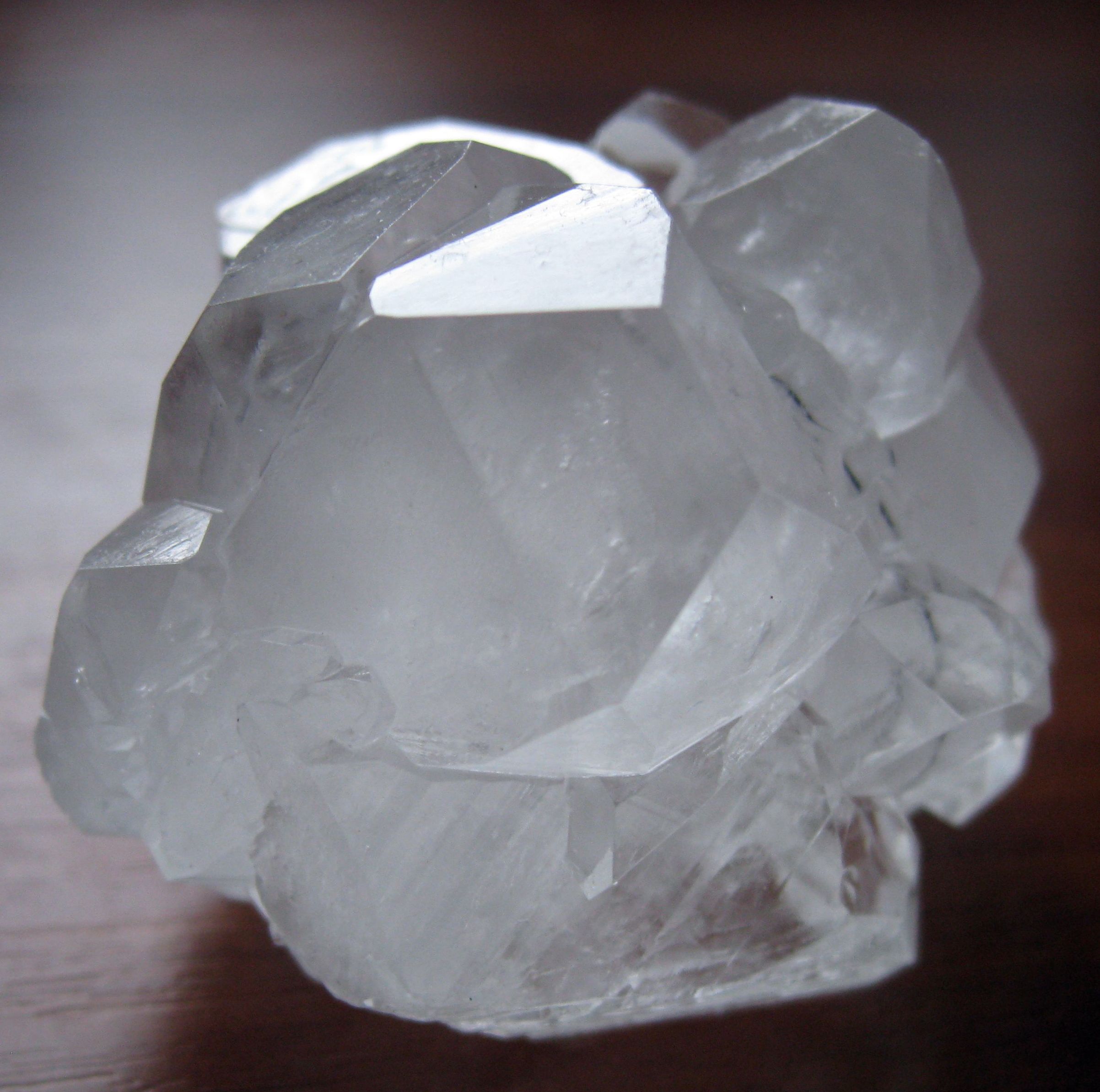

как получить алюмокалиевые квасцы? тупо смешать сульфат калия и алюминия и потом выпарить раствор? Я смешал их в соответствующем соотношении и начал выпаривать раствор - там выпал обильный осадок. Что это такое и что я сделал не правильно? Думаю что это выпали основные сульфаты алюминия, гидрокроксид алюминия и оксид алюминия. Как правильно сделать?
 Post subject: Re: Выращиваем кристаллы
PostPosted: 25 Dec 2012 00:04
Posts: 69228
Чтобы образовались основные сульфаты, нужна щелочь. Если соотношение компонентов правильные, осадок и есть квасцы.
Квасцы получают, смешивая растворы с эквимолярным количеством сульфатов алюминия и калия. При упаривании квасцы постепенно выпадают в осадок. Если упарить досуха - будут безводные (жженные) квасцы.
