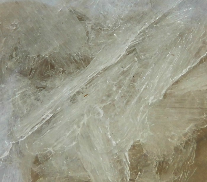

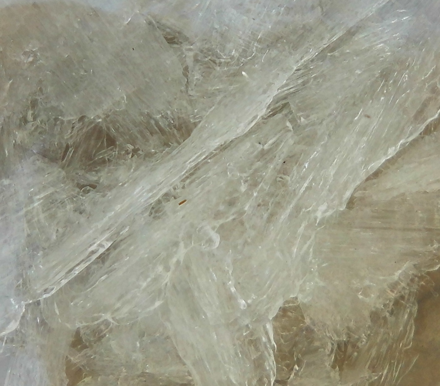

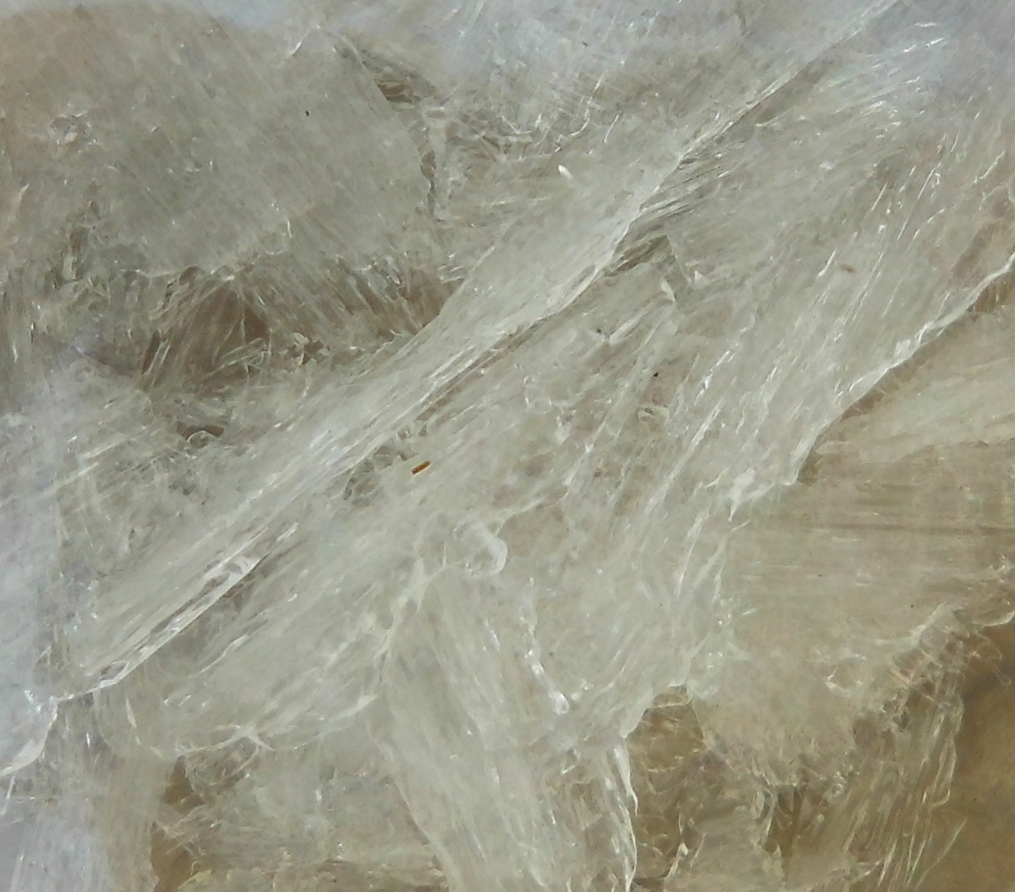

Зимой в лабе стоял конц. р-р аммиачки. Выпали вот такие кристаллы:

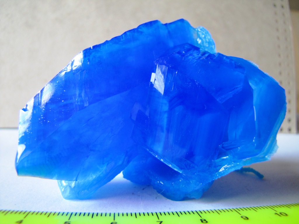

Как вырастить кристалл медного купороса?
http://chemistry-chemists.com/Video/cop ... als-1.html

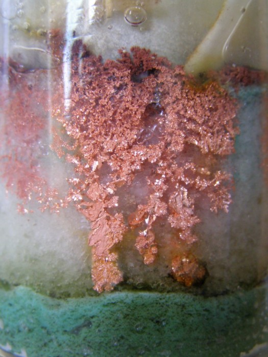

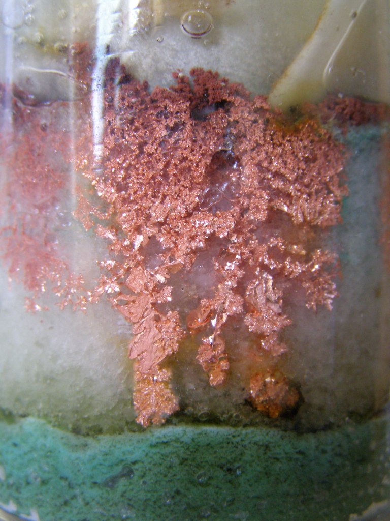

Выращивание кристаллов металлической меди
http://chemistry-chemists.com/Video/cop ... stals.html

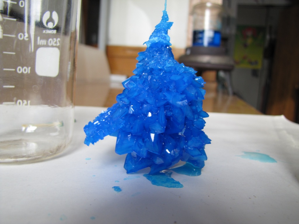

Как быстро вырастить кристаллы медного купороса

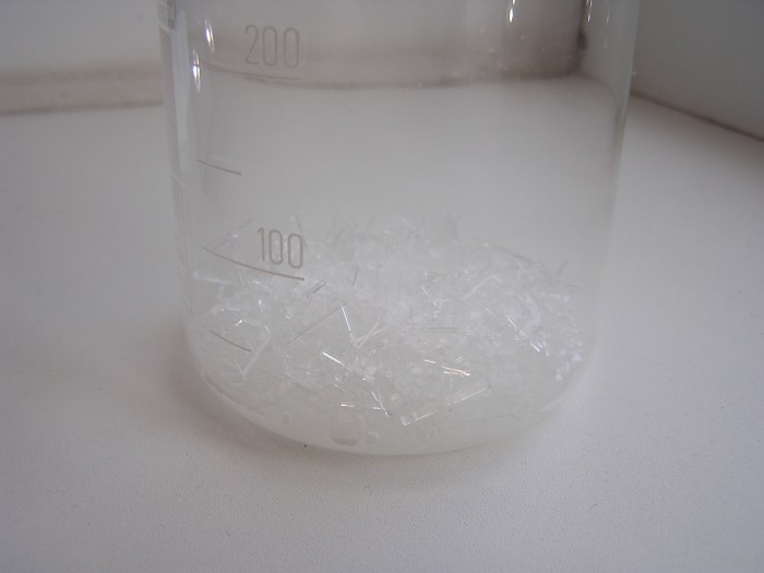

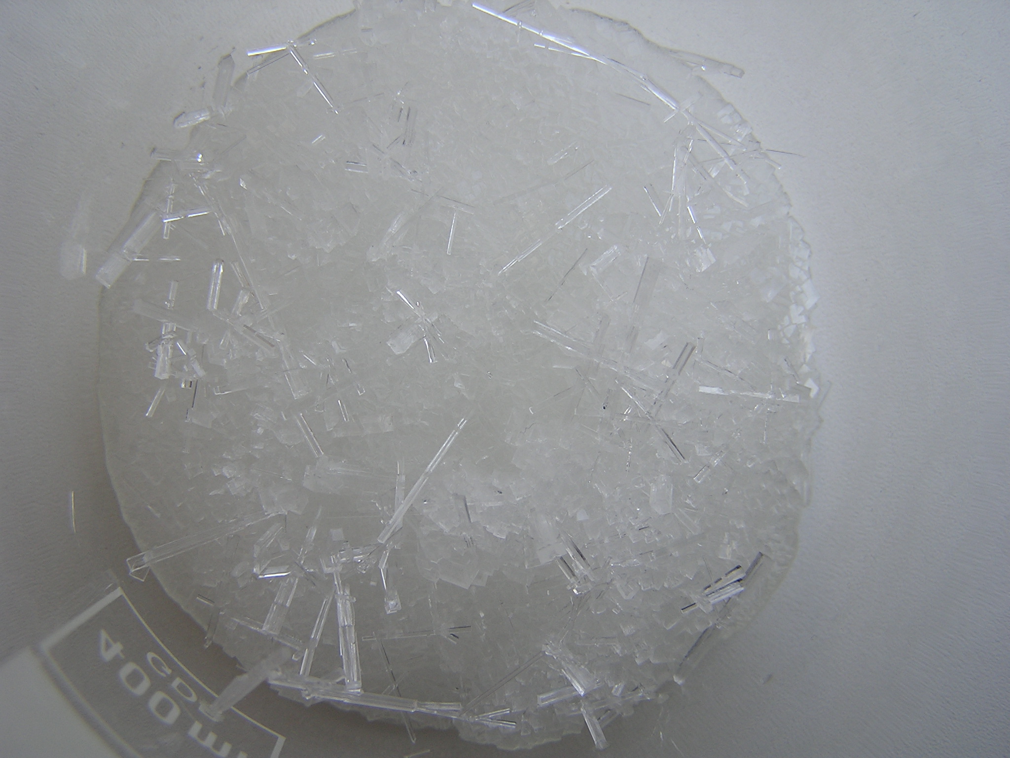

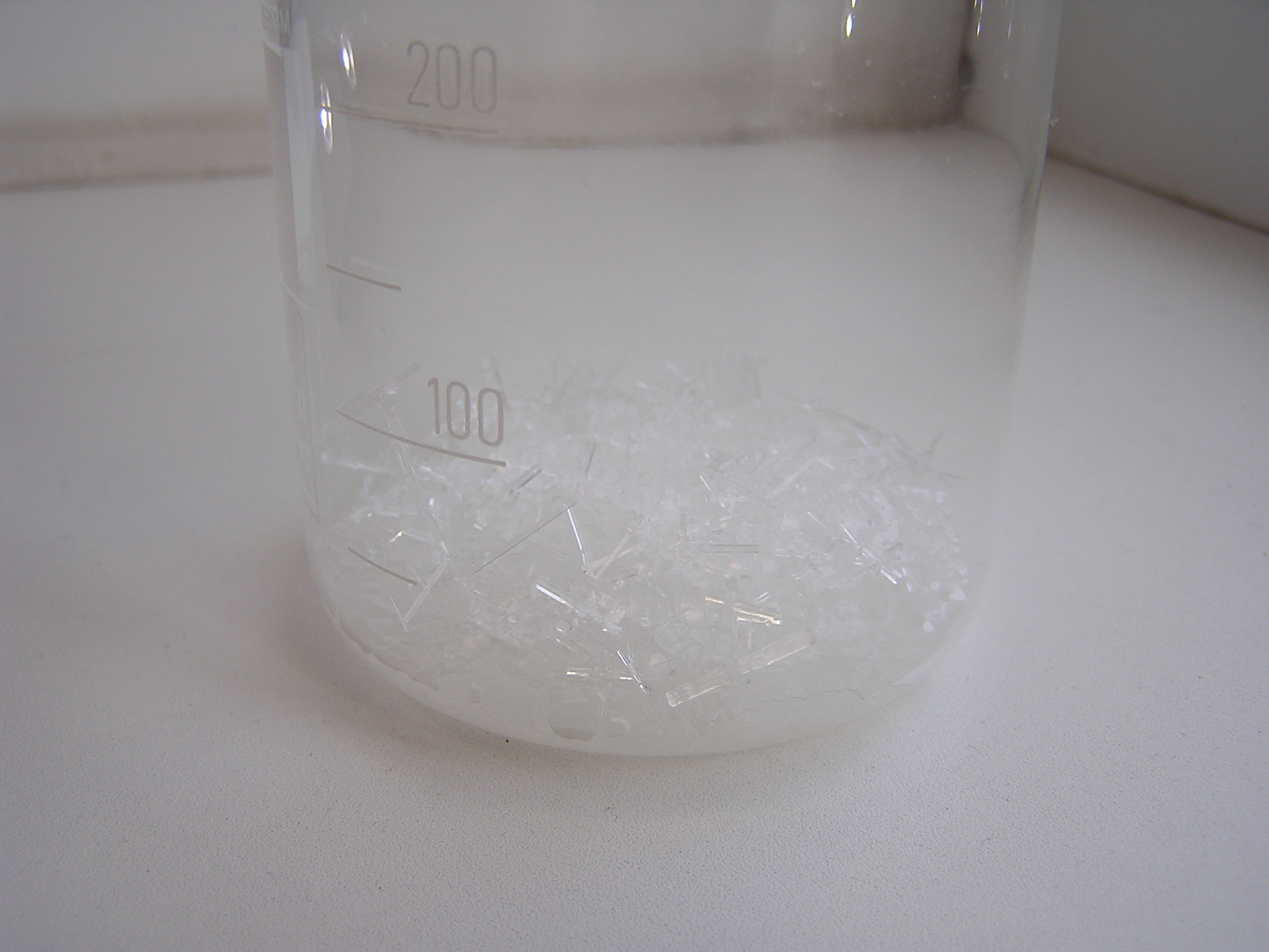

Как бы специально не выращивал, но вот что получилось из насыщенного при температуре кипения раствора KCl, остывавшего вместе с плиткой:
File comment: Кристаллы KCl на дне стакана.
File comment: Кристаллы KCl.
В отличии от хлорида натрия, хлорид калия легко перекристаллизовать, так как его растворимость на холоду и при температуре кипения различаются почти в два раза - на этом основано разделение минерала сильвинита (nKCl+mNaCl) промышленным способом (в кустарных условиях тоже работает - проверено!).

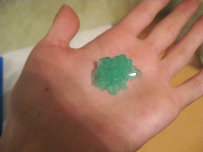

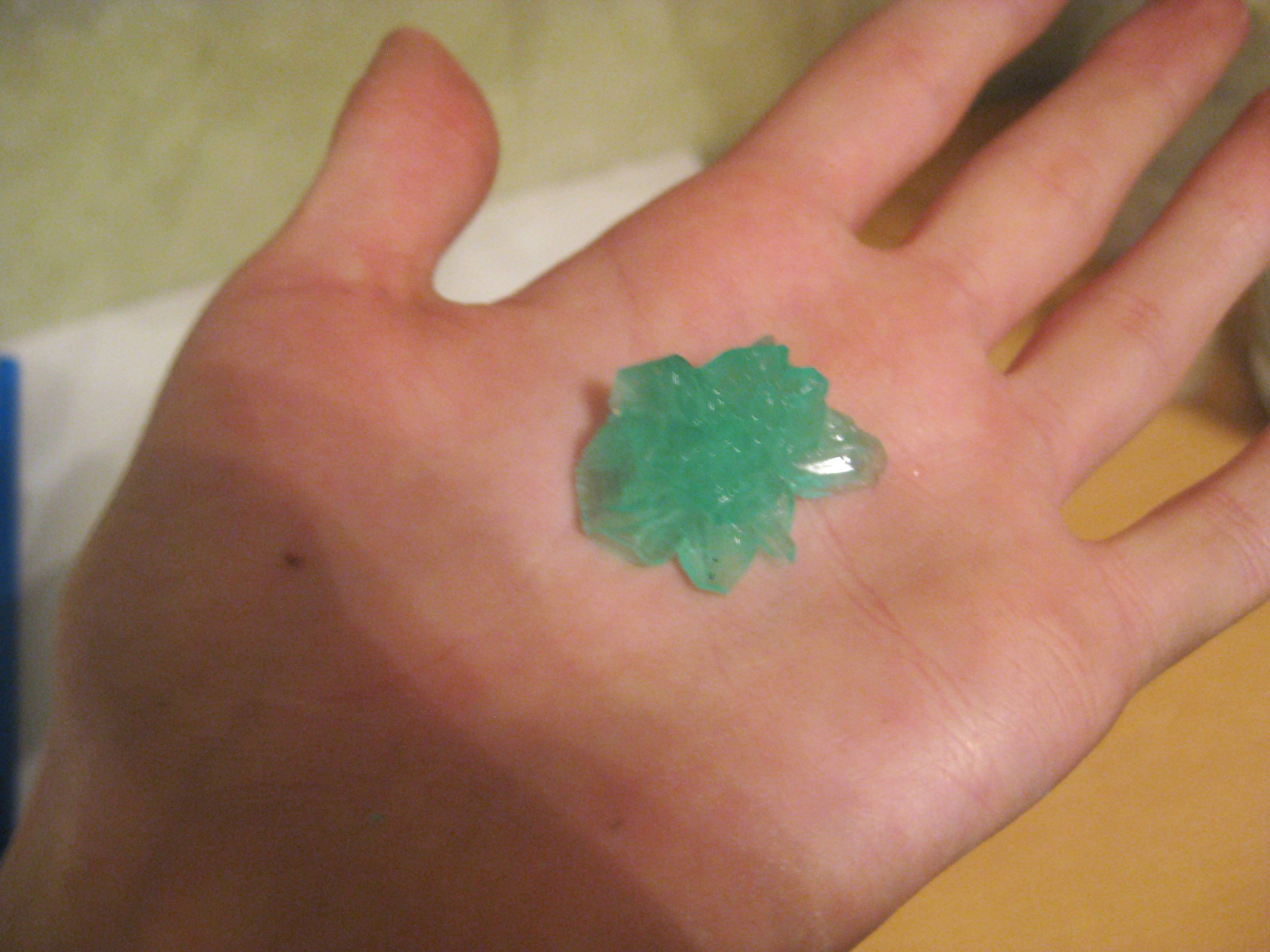

Доброго времени суток! У меня вот какая проблема: сначала я выращивала кристалл медного купороса, он прекрасно рос (если бы не моя лень, то он был бы ещё больше и красивее). Но мне захотелось разнообразия и я решила вырастить хромокалиевые квасцы. Запаслась килограммом соли, всё делала по той же методике, по которой прекрасно рос CuSO4, но! После того как я подвешиваю затравку квасцов на верёвочку и опускаю в раствор (насыщенный, который остался от затравки), кристалл максимум через день растворяется :( Пробовала раз 10, и всё один итог!
Подскажите, может нужны какие-то определённые условия для роста- температура среды, раствора и т.д.? Заранее огромное спасибо!
 Post subject: Re: Выращиваем кристаллы
PostPosted: 02 Jan 2014 18:58
Joined: 25 Dec 2013 19:17
Posts: 3
Раствор стал опять не насыщенным (скорее всего перепад температуры).
Попробуйте кинуть в раствор пару ложек квасцов и оставить на день-два (не лишним будет хорошо помешивать), затем профильтровать и только потом кинуть в раствор затравку.

Я пробовала добавлять ещё соли, но она не растворялась уже. В раствор с не растворённой солью тоже вешала кристалл, но результат один :ak: Может нужна температура пониже комнатной, не может такого быть?
PostPosted: 02 Jan 2014 19:55
Posts: 69239
Хромокалиевые квасцы - не совсем благодарный объект для выращивания кристаллов. Подобная проблема уже была у одного из участников:
Лесной Чёрт wrote:
Кто как насыщенный раствор хромокалиевых квасцов готовил? Намучился я с ними, вроде чуть не 4 дня стоит над кристаллами, а как затравку сунешь, так растворяется :(
Растворимость их в справочниках не приводится (из-за поликонденсаций что-ли?), можно ли использовать охлаждённый насыщенный при больших температурах раствор? Не начнёт ли весь этот избыток тут же на затравке кристаллизоваться?
viewtopic.php?p=17549#p17549
Чтобы получить эффект, он поступил довольно круто:
Лесной Чёрт wrote:
Когда-то в этой теме писал про хромокалиевые квасцы. По совету Владимира попробовал опускать в раствор с избытком квасцов на дне. Раствор стоял над осадком 3(!!!) недели. Опустил туда приличную затравку - через пару дней она выпала из петельки :ai: Видимо дело не только в кривизне моих рук :an: , с алюмокалиевыми и медным купоросом проблем не возникало. С горя приготовил насыщенный 70 градусах раствор и после охлаждения (ни черта не выпало, Реми говорит что хромы поликонденсируются в этих условиях) внёс туда затравку(даже суперклеем прикапнул). Пару дней стоит: наросло пару сантиметров, некрасиво, но так как он не прозрачный, то не страшно. Подрастёт-может и выровняется :)
viewtopic.php?p=19339#p19339
Оригинальное решение проблемы, но, судя по всему, мне только это и поможет :) Спасибо Вам, буду пытаться-стараться)
