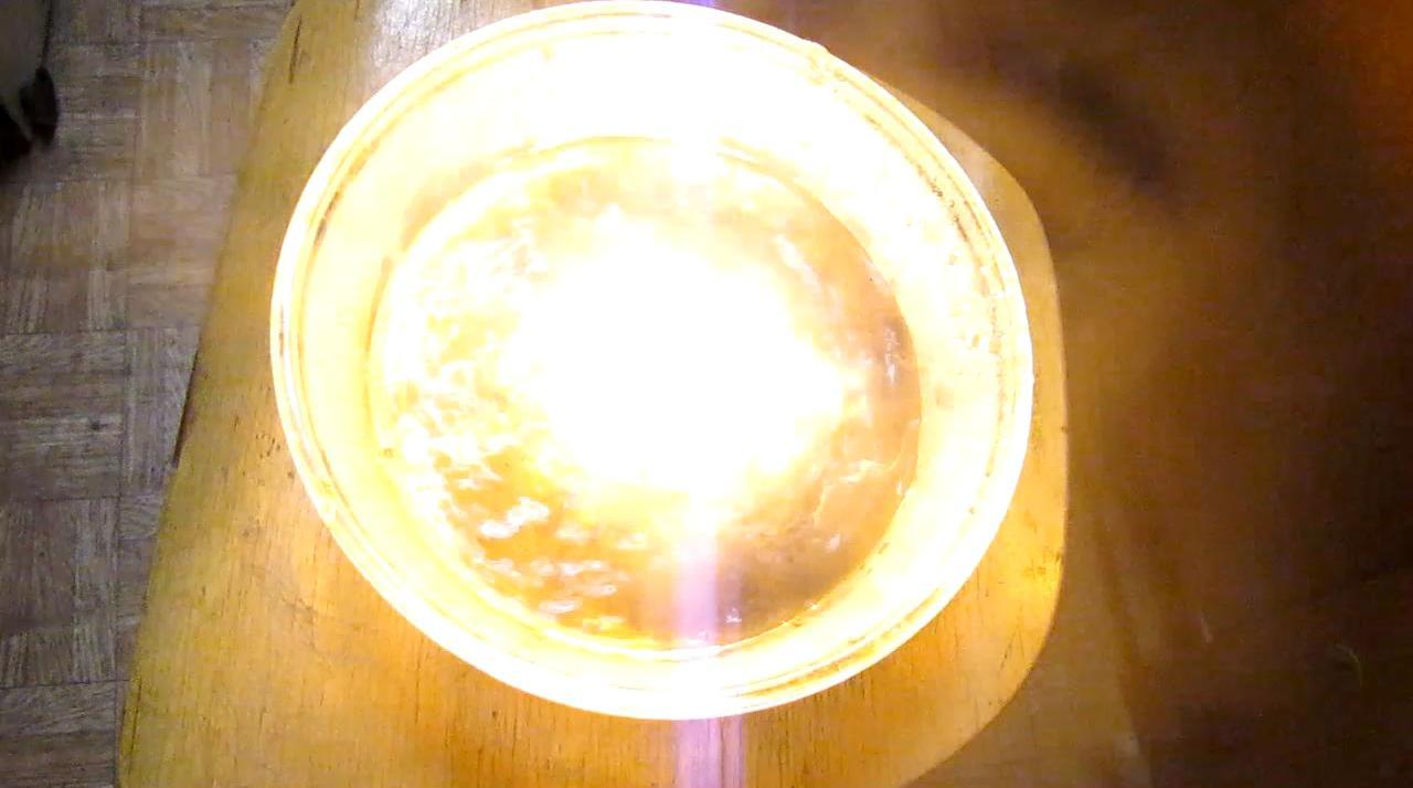

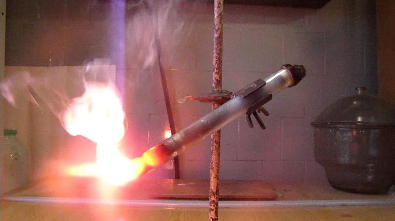

Реакция магния с поташом и содой
Образование и горение паров калия ч.1
http://chemistry-chemists.com/N3_2012/P ... P10-1.html

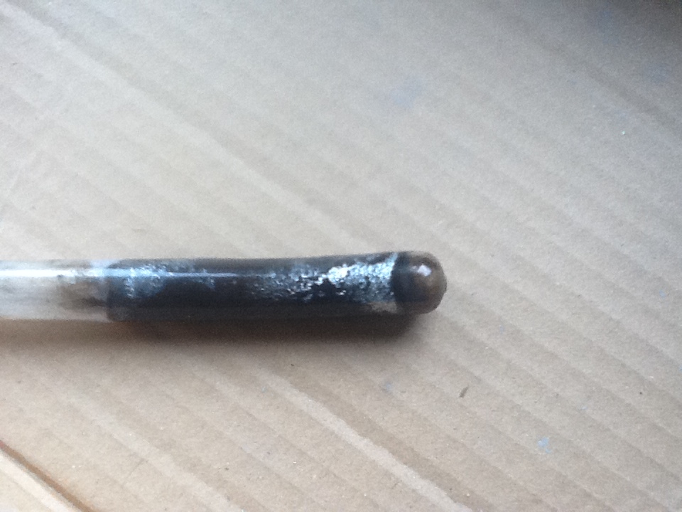

PostPosted: 11 Jul 2012 21:08
Провел реакцию магния с прокаленной кальцинированной содой, у меня она проходила чуть активнее, чем у Vladimira, и, начавшись, сгорело сразу основное количество (около двух третей), остальное пришлось снова греть. После остывания появилось зеркало натрия (вернее при остывании).
Пробирку разбил, и содержимое пересыпал в ёмкость с керосином, шлак растер в пыль, (искал крупинки натрия), но, увы, весь натрий был на стекле. Весь шлак вместе с осколками стекла я высыпал в лужу (мелкую), появилось пламя водорода, но почти сразу стало угасать, и в этот момент я увидел два микроскопических шарика натрия, которые метались по воде, (зритель говорит, что их было три). Так что, извиняйте, но этот метод для получения натрия – издевательство, подходит он только чтобы посмотреть на натриевое зеркало и на его малюсенькие шарики бегающие по воде.

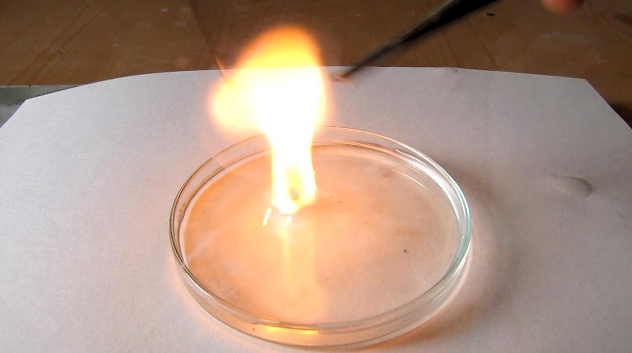

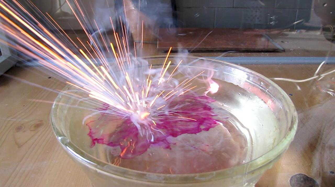

Опыты с калием
Реакция калия с водой ч.1
http://chemistry-chemists.com/N4_2012/P ... -P2-1.html

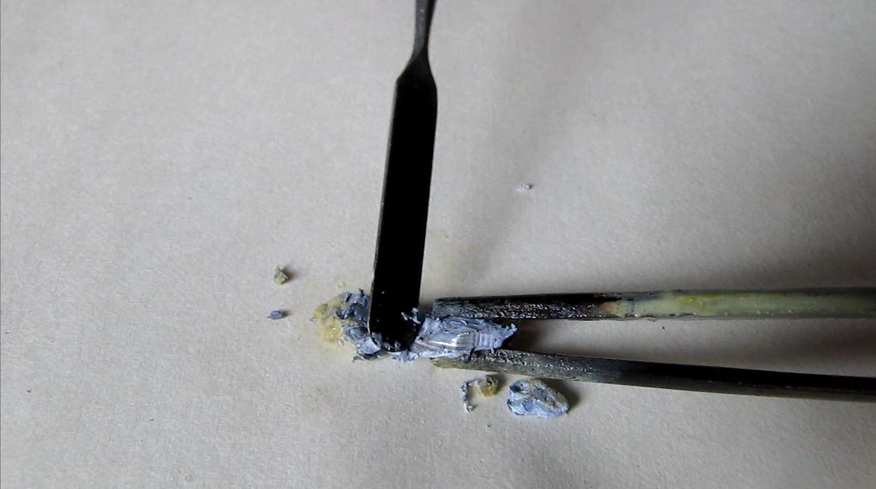

Окисление калия на воздухе ч.3
http://chemistry-chemists.com/N4_2012/P ... -P2-3.html

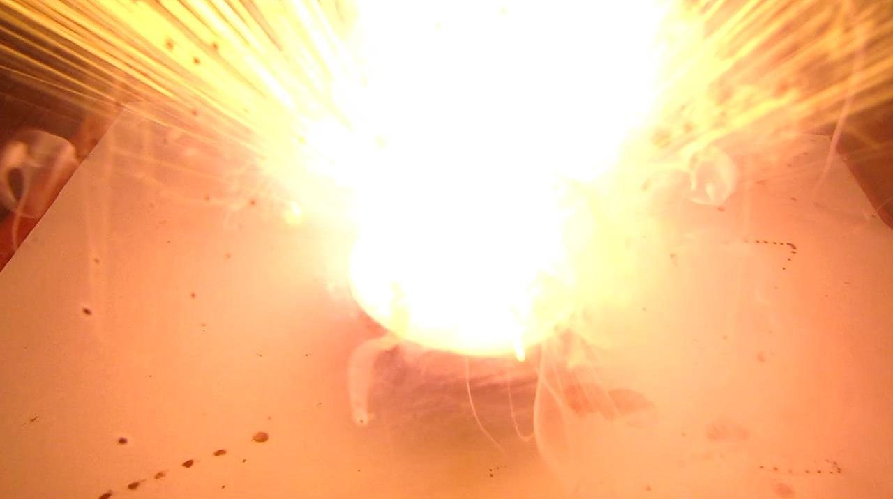

PostPosted: 02 Aug 2012 18:05
Posts: 69207

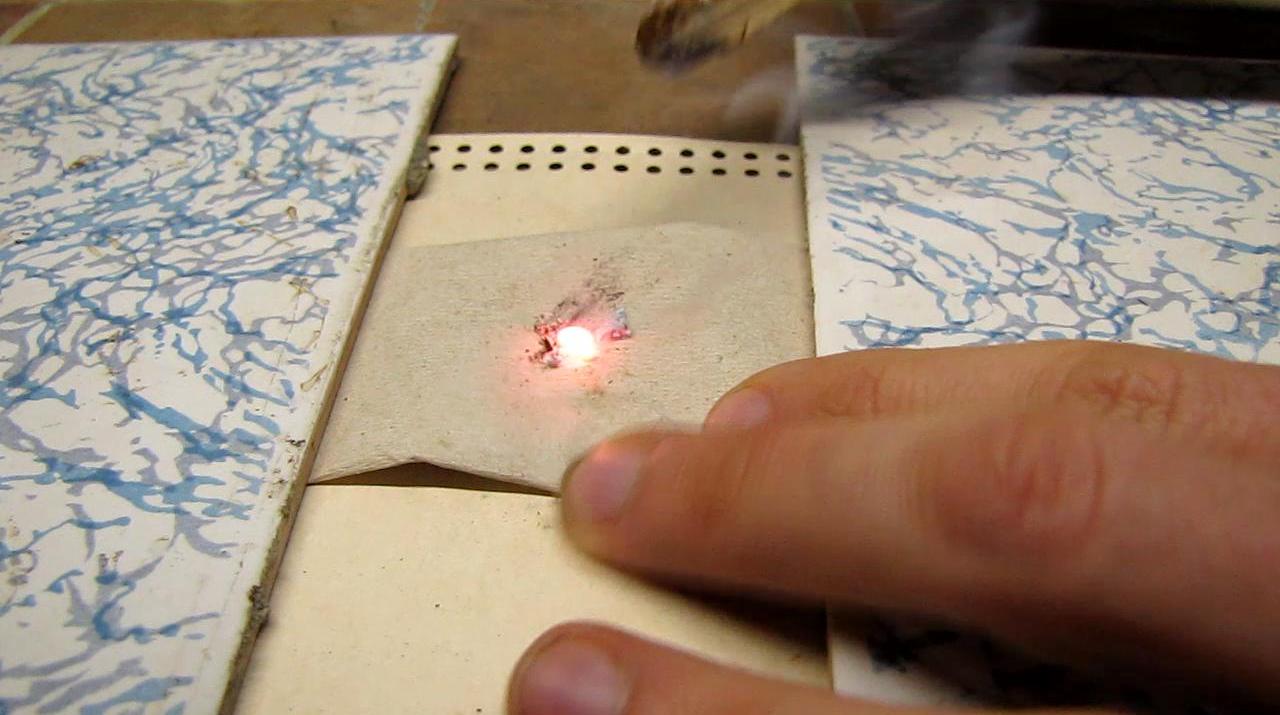

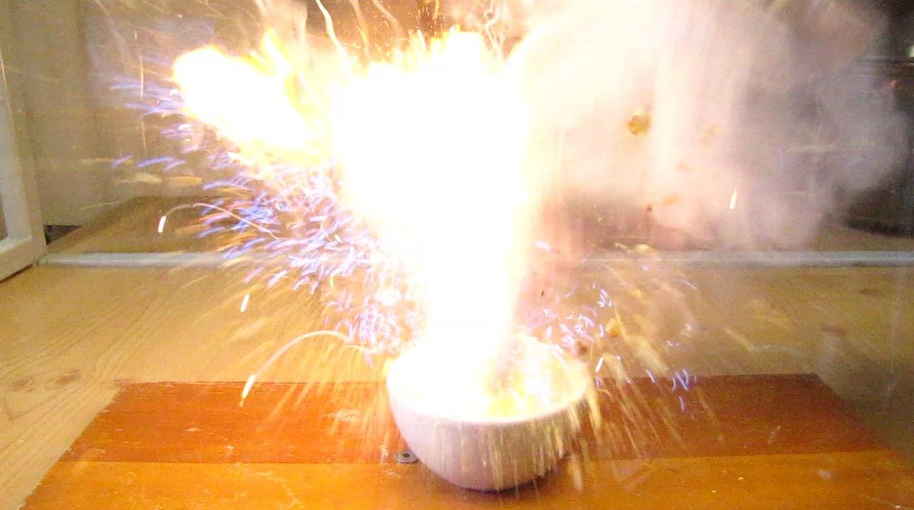

Самовоспламенение калия ч.4
http://chemistry-chemists.com/N4_2012/P ... -P2-4.html

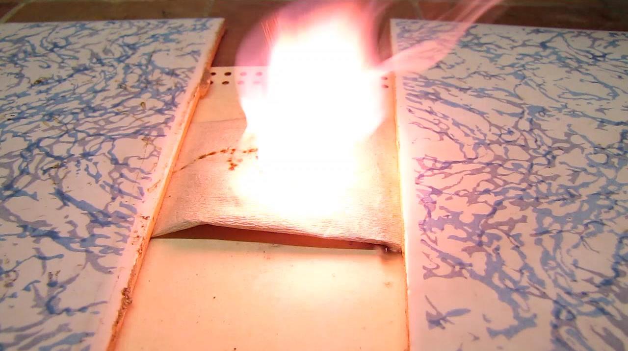

Самовоспламенение калия ч.5
http://chemistry-chemists.com/N4_2012/P ... -P2-5.html

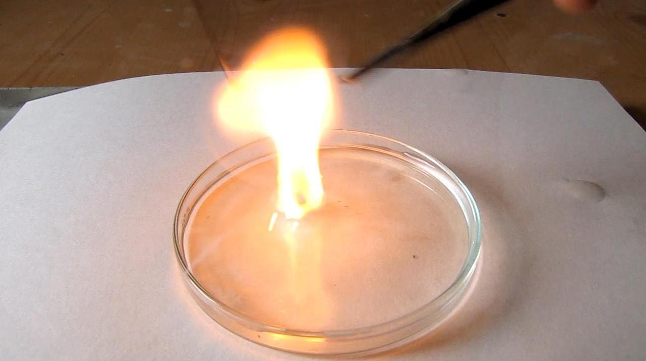

Хотел заснять горение калия на воздухе при обычном поджигании, а получился еще один вариант опыта по самовоспламенению калия. Дело было так.
Я отрезал под слоем ундекана небольшой кусочек калия (с горошину), обтер ватой. Планировал положить его на керамическую плитку и поджечь газовой горелкой. Тут вошел аспирант и стал разговаривать с другим аспирантом, который находился со мной в комнате и наблюдал за опытом. Аспиранты стали разговаривать.
Поскольку калий находился на воздухе, я завернул его в вату - чтобы ограничить контакт. Заодно чтобы ускорить уход аспиранта, я рассказал некоторые подробности эксперимента: подействовало - химии он боится, как огня.
Когда я вернулся к опыту, то развернул вату, намереваясь достать калий. Однако, оказалось, что калий расплавился, собрался в сферическую каплю, которая скользнула у меня по пальцу и остановилась на плитке.
Другими словами, благодаря тому, что калий был завернут в вату - изолятор тепла, тепло реакции окисления не отводилось и металл расплавился. Еще немного и он бы загорелся.
Я отрезал другой кусочек калия - в несколько раз больше, завернул его в вату и стал ждать. Время от времени разминал кусочек пальцами - чтобы увидеть: не расплавился ли он. Примерно минуту калий сохранял консистенцию масла, но не плавился. Потом часть, которая отделилась при разминании от кусочка, расплавилась и собралась в шарик. Еще через несколько секунд калий загорелся. Из горящей ваты вытекла небольшая лужица расплавленного металла.
Зато потом, когда я все-таки осуществил запланированный эксперимент по горению калия, постигло небольшое разочарование. В одном случае был использован кусочек с горошину, во втором - с фасоль. Калий горел розовым пламенем, причем плохо (больше горели остатки ундекана), растекался по керамической плитке (при этом он напоминал ртуть) и явно реагировал с керамикой. После сгорания калия на плитке осталось черное пятно - вероятно, кремний.
