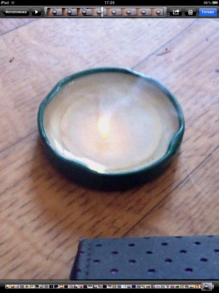

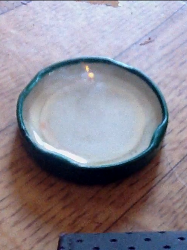

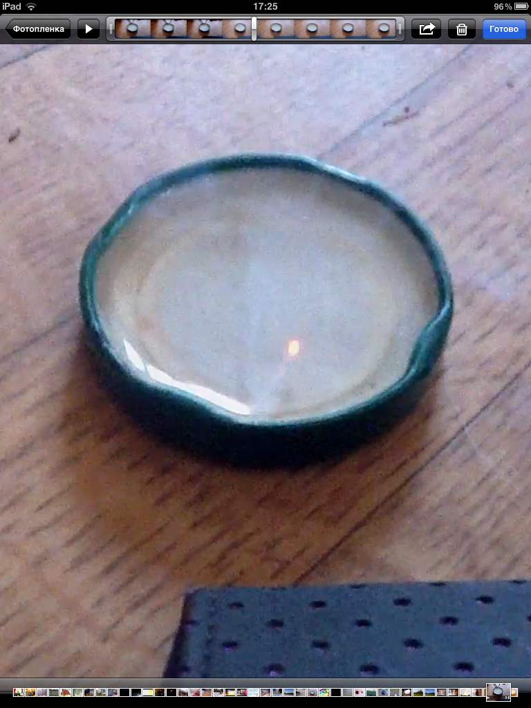

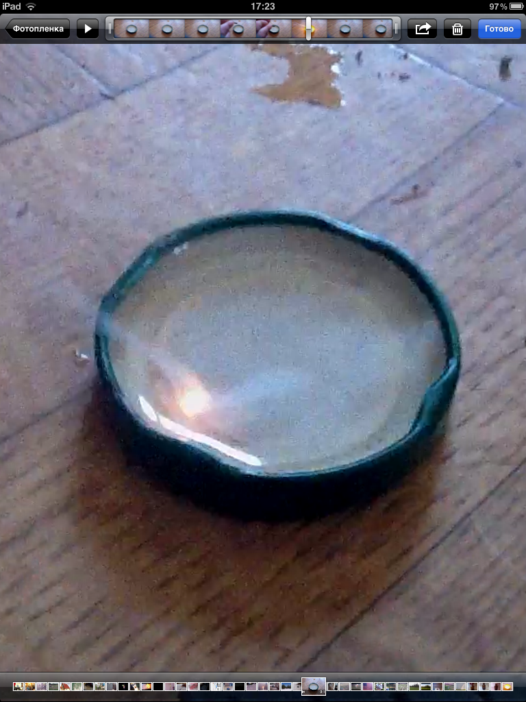

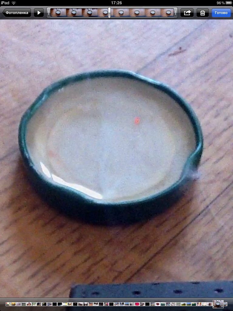

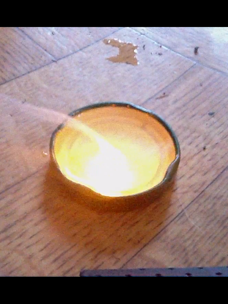

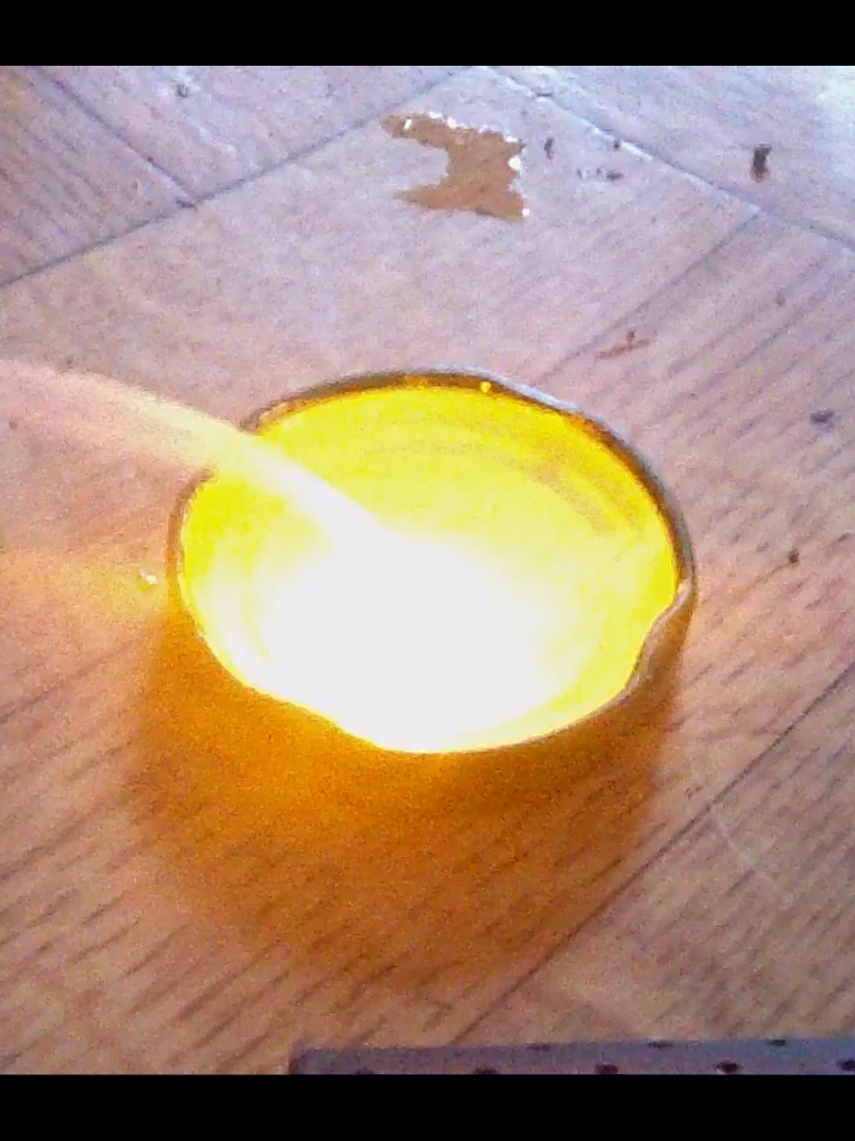

Вот первое возгорание крупинки натрия полученного в домашних условиях.

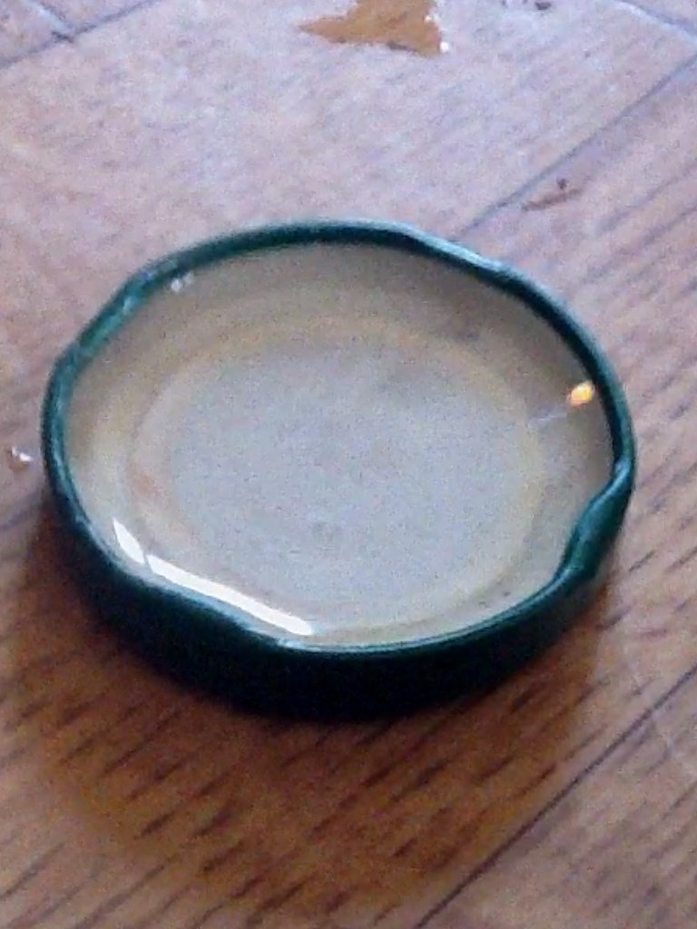

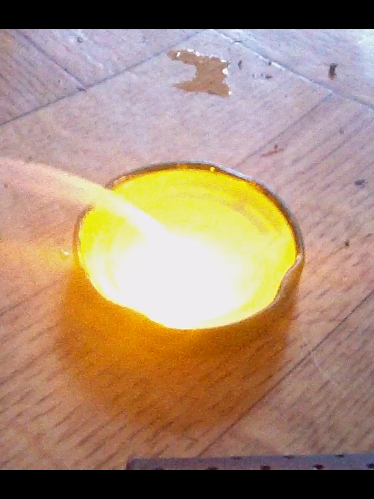

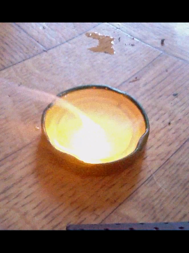

 Post subject: Re: Получение металлического калия и натрия в домашних услов
PostPosted: 03 Jun 2012 16:50

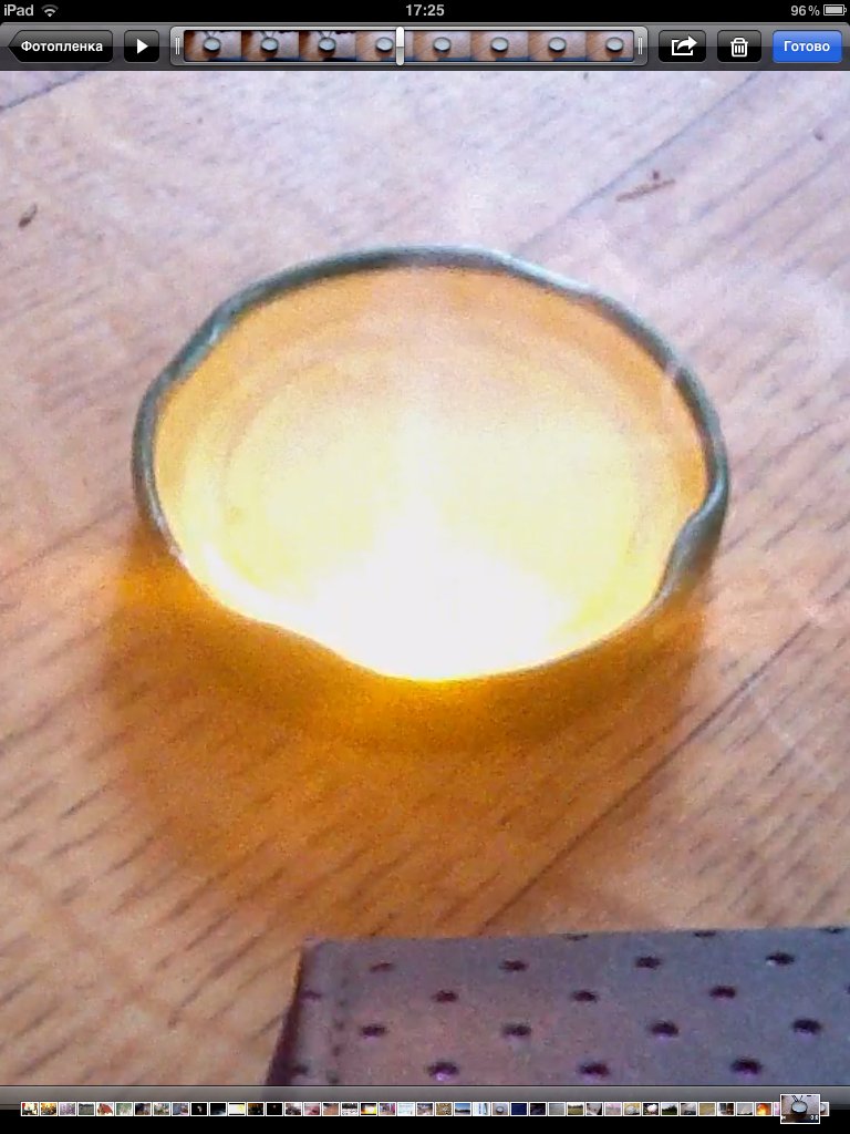

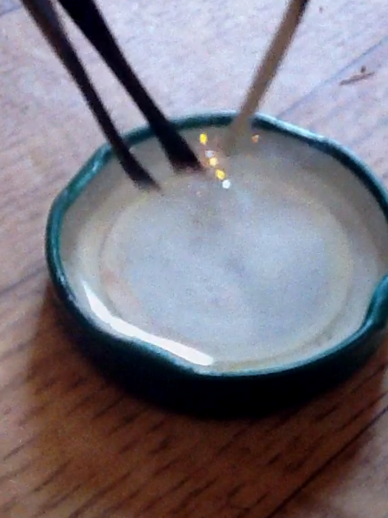

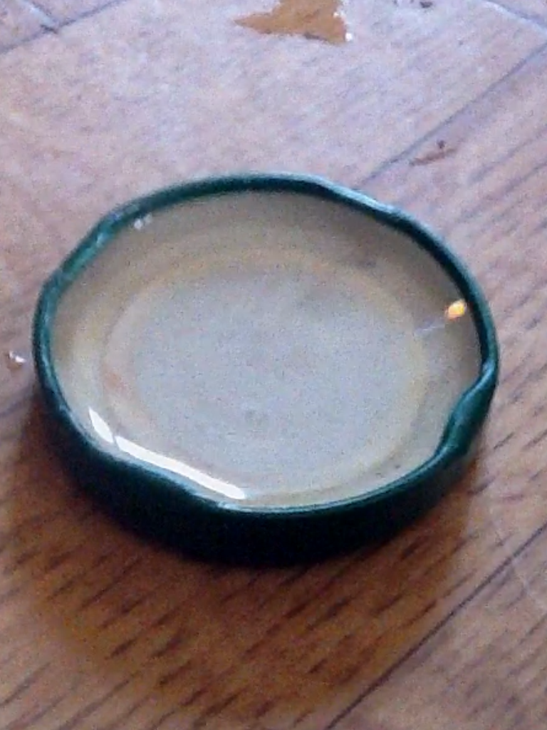

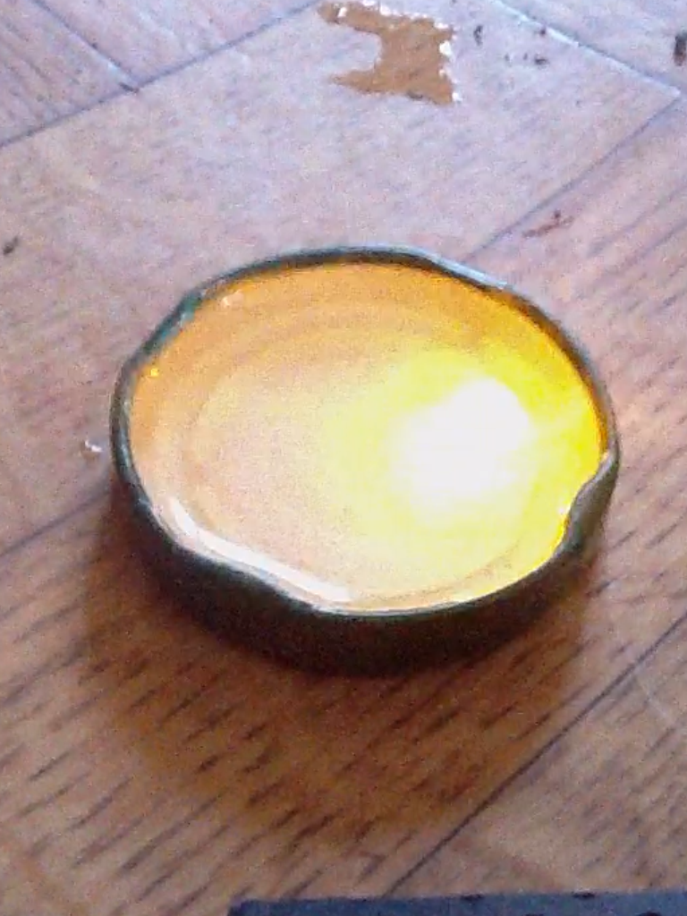

А это второе возгорание крупинки натрия. Про третью (последнюю) крупинку натрия (полученного в домашних условиях) прислать, или этого достаточно?
PostPosted: 03 Jun 2012 16:59
Posts: 69207
Видно четко - думаю, этого достаточно.

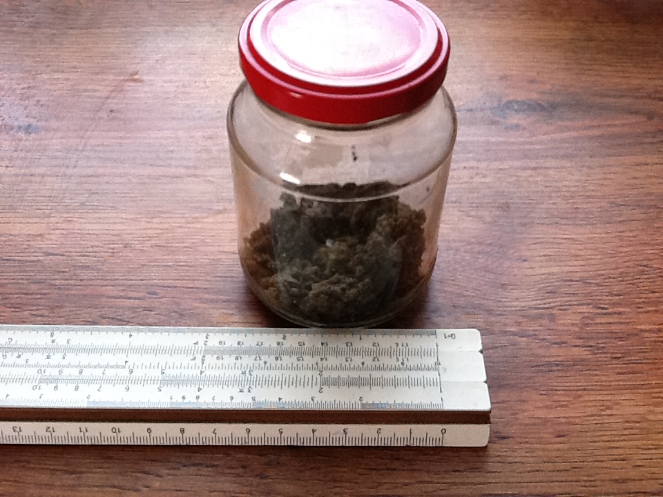

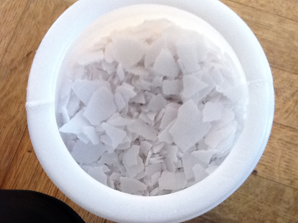

Появилось желание получить металлический калий. Приобрел гидроокись калия (1кг), похоже, он уже переплавленный (для просушки) в виде пластинок.
На вид он абсолютно сухой (но за 2-3 минуты пребывания на воздухе становиться влажный) но, что кажется, и, то, что есть на самом деле – сказать трудно, переплавлять для просушки надо?
File comment: Гидроксид калия.
Планирую сделать как Иван Николаевич, а именно – собрать калий в железную трубку (приёмник), и бросить эту трубку в воду (естественно, соблюдая ТБ), и только после этого опыта начать его извлечение. А не испортится ли калий, если его собирать в приемник, в котором прежде осаждал пары натрия (и его соединения, про загрязненный натрий я писал раньше). :) :) :)
PostPosted: 16 Jun 2012 23:31
Как бы не так :ap: . Обычный и у меня такой был. Прокаливать до выкипания воды, безводный расплав быстро охлаждать, дробить и в банку.

PostPosted: 17 Jun 2012 16:00
Иван Николаевич wrote:
Зачем предварительные опыты? Главное поосторожнее со щёлочью и её дроблением (как и
с калием :) )-особенно глаза беречь и защитные очки каждый раз одевать.
Предварительный опыт чтобы все постепенно осваивать.
Насыпал немного гидроксида калия в консервную банку, и поставил на газовую плиту (на улице). Выдерживал в расплаве 15минут, первые десять просто, а оставшиеся пять решил проводить электролиз, крокодильчиком подцепил банку (плюс), а в расплав опустил медный электрод (минус) со стеклянным колпачком (для сбора калия), по прохождении 5минут, я достаю электрод из банки – калия нет, стеклянного колпачка тоже, а медный провод стал очень красивый (все оксиды с него растворились). Перенес банку на землю и стал усердно мешать гвоздем, продукт скатался в комочки, и, не давая ему остыть ниже 100градусов пересыпал в стеклянную банку (банка могла лопнуть, но обошлось), на стенках консервной банки осталась где-то треть гидроксида калия, но это ничего, пойдет на реакцию с алюминием (в растворе). Продукт получился коричневого цвета.
И два вопроса – не потеряет ли свое фиолетовое пламя калий, если его пары осаждать в приемник, где раньше осаждался натрий (будут примеси натрия)? Не испортит ли получение калия присутствие стекла, (растворился стеклянный колпачок)?

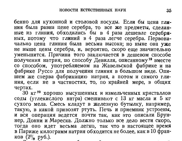

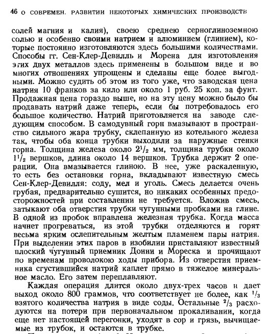

Любопытная информация из истории химической технологии. В трудах Менделеева описано заводское получение натрия химическим способом:
Т.18. Экономические работы. Том I. 1950
Т.15. ''Знания теоретические'', мелкие заметки. 1949
PostPosted: 23 Jul 2012 23:52
Posts: 2381
Какая температура соответствует "сильному жару"?
И нельзя ли таким способом получать калий (пусть и с худшим выходом)?
PostPosted: 24 Jul 2012 00:10
Информация чисто для расширения кругозора :) .
Сильный жар - "температура белого каления". ЕМНИП для данного процесса 1100 С. Калий целесообразно получать дома (при невозможности его достать другим способом) восстанавливая магнием поташ или едкое кали алюминием..
Восстановление углём поташа метод не из лучших
Из Брокгауза
Нынешний способ получения металлического К. ведет свое начало от Бруннера. Винный камень (см. ниже) обугливают в закрытом тигле, и остаток, который состоит из тесной смеси угля и поташа, смешивают в железной бутыли (в таких бутылях продается ртуть) с крупной пылью древесного угля; при накаливании в печи до белого каления происходит следующая реакция восстановления
К2CO3 + 2С = 2К + 3СО.
Пары К. вместе с окисью углерода, которая защищает металл от действия кислорода воздуха, выходят через железную трубку в особый приемник (предложенный Донни и Мареска), который сделан из чугуна и имеет плоскую форму; размеры приемника: -длина 30 см, ширина 12 см, высота внутри 6 мм, толщина стенок 4 мм. Необходимо, чтобы пароотводная трубка была очень сильно накалена, в то же время в приемнике должно происходить быстрое охлаждение паров в жидкость. При белом калении и при низких температурах К. относится безучастно к окиси углерода, а при красном калении он отчасти восстановляет окись углерода, окисляясь, и соединяется с ней, образуя черный порошок состава КСО, который может закупорить трубку (состав этот взрывчат). Удается в значительной мере избежать образования этого соединения благодаря указанной форме приемника, который в то же время исполняет роль и холодильника (охлаждение воздухом или влажным сукном). Операция окончена, когда потухает пламя окиси углерода, выходящей из приемника; теперь он снимается и помещается для охлаждения в нефть; затем, разняв приемник (он состоит из плоского ящика и крышки, скрепляемых винтами), выскребают металл, завертывают в холст (все это делается под нефтью) и нагревают вместе с нефтью до 60° с лишком, а затем прожимают через холст жидкий металл; таким образом обработанный К. почти свободен от вышеупомянутого взрывчатого черного порошка; для окончательного очищения его перегоняют еще раз в подобном вышеописанному приборе, только приемник имеет другую форму и содержит нефть, под которой затем и сохраняют металл. Вместо поташа из винного камня можно употреблять, конечно, и поташ другого происхождения; выпаривая раствор его, смешанный с тонким и грубым порошком угля (на 12 частей 5 ч. и 5 ч.), получают потребную смесь, которая после высушивания и по прибавлении некоторого количества мела подвергается накаливанию в вышеописанном приборе.
