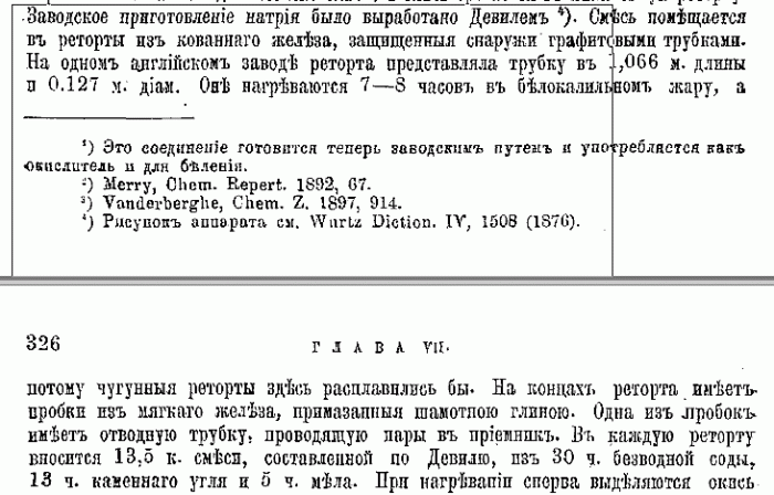

Фанатам натрия и калия рекомендую срочно почитать выложенную на ftp viewtopic.php?f=53&t=1473&start=80 старую книжку Любавина Техническая химия лёгкие металлы., где подробнейшим образом всё расписано.
Возможно и что-нибудь другое полезное найдёте.
что как бы намекает, что сделать дома натрий по способу Девилля можно нельзя

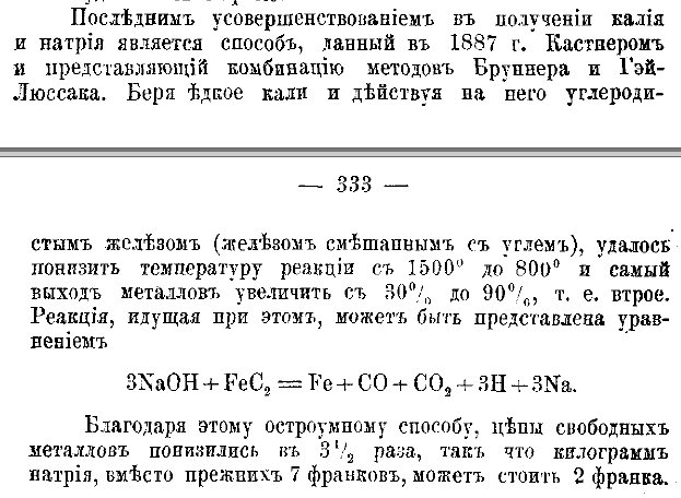

Единственно на что можно хоть как то надеяться - способ Кастнера

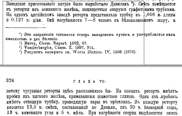

Это из книги

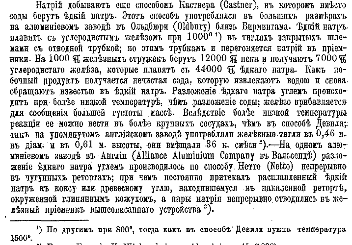

В общем кто соберется получать натрий проштудируйте старые книги - чтобы не изобретать велосипед и не испытать горькое фиаско.
