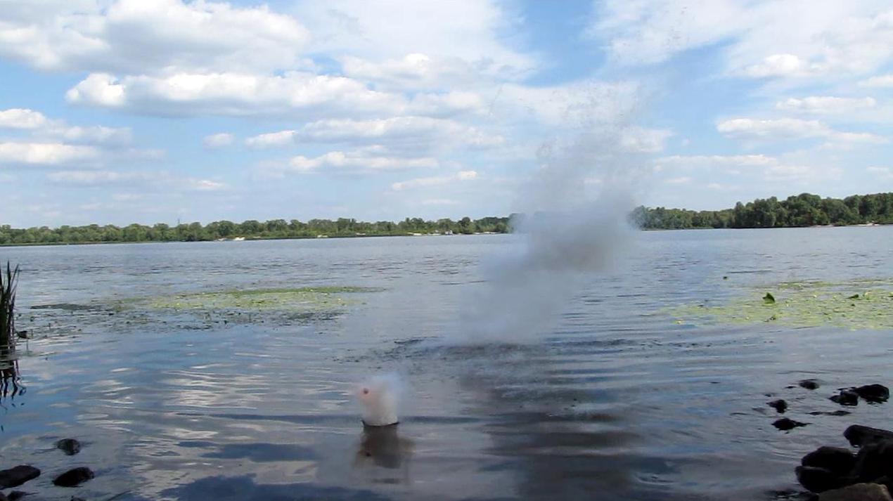

Оформил:
Реакция натрия (9.5 грамм) с водой
http://chemistry-chemists.com/N2_2015/C ... -P3-1.html

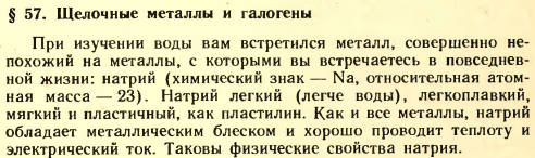

Литий окисляется моментально (с поверхности) и очень неустойчив на воздухе, но насчет утверждения:
любые манипуляции с вынутым литиевым электродом нужно проводить под маслом и в перчатках - случаи самовозгорания это не сказка!
могу сказать одно. Ни на воздухе, ни от контакта с водой он, как правило, не воспламеняется. Сухими руками можно брать даже натрий и калий (очень не советую, хотя несколько раз не удержался от такой глупости).
Попался сегодня старый школьный учебник.
Ходаков Ю.В., Эпштейн Д.А., Глориозов П.А. Неорганическая химия. 7-8 классы (1972 г)
Натрий легкий, легче воды, легкоплавкий, мягкий и пластичный, как пластилин. Из него можно, обминая между пальцами, лепить фигурки (нельзя только прикасаться к нему мокрыми пальцами).
В издании 1986 года вырезали :ap: :

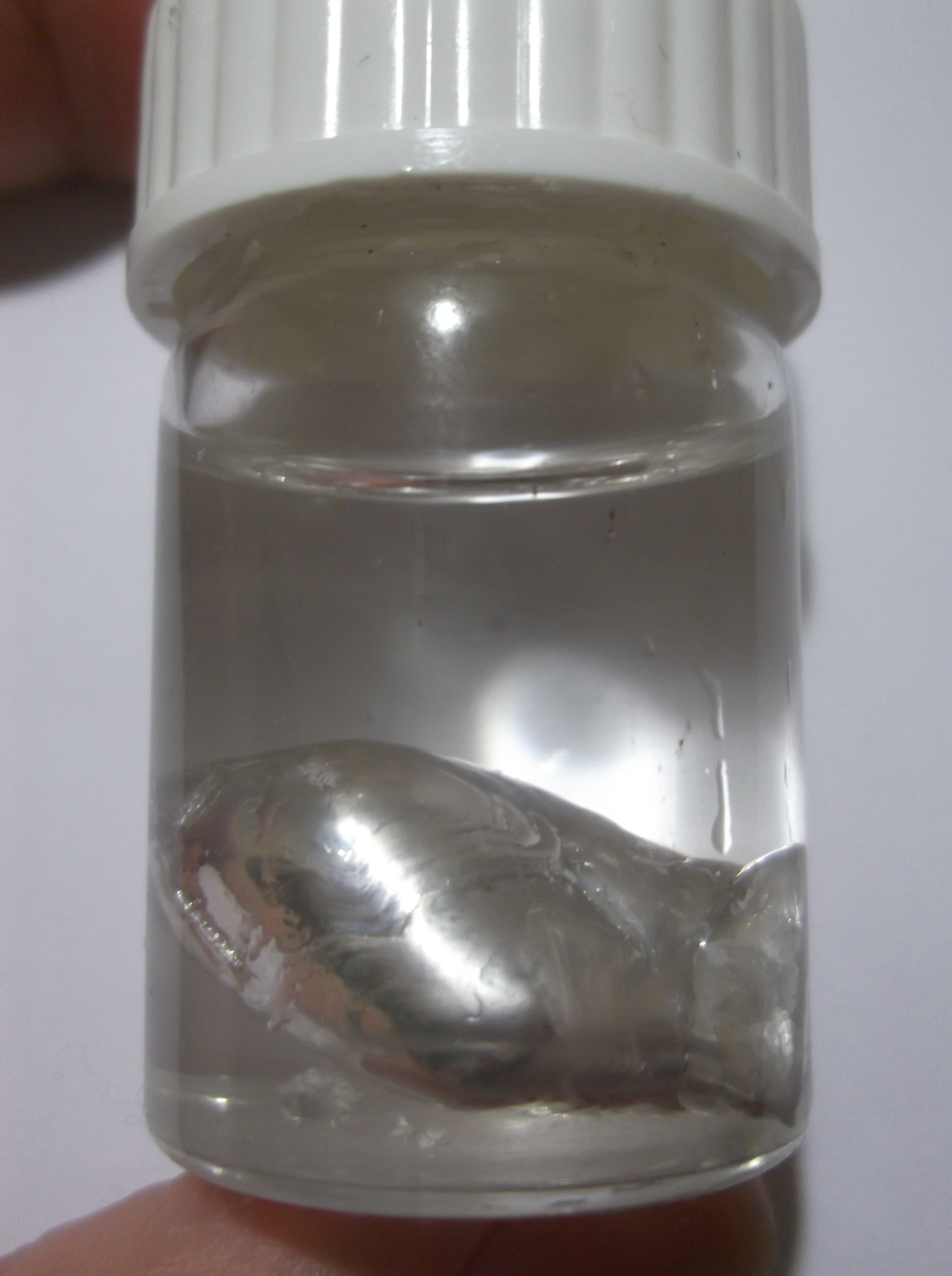

PostPosted: 13 Mar 2015 18:07

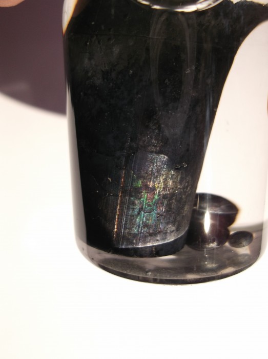

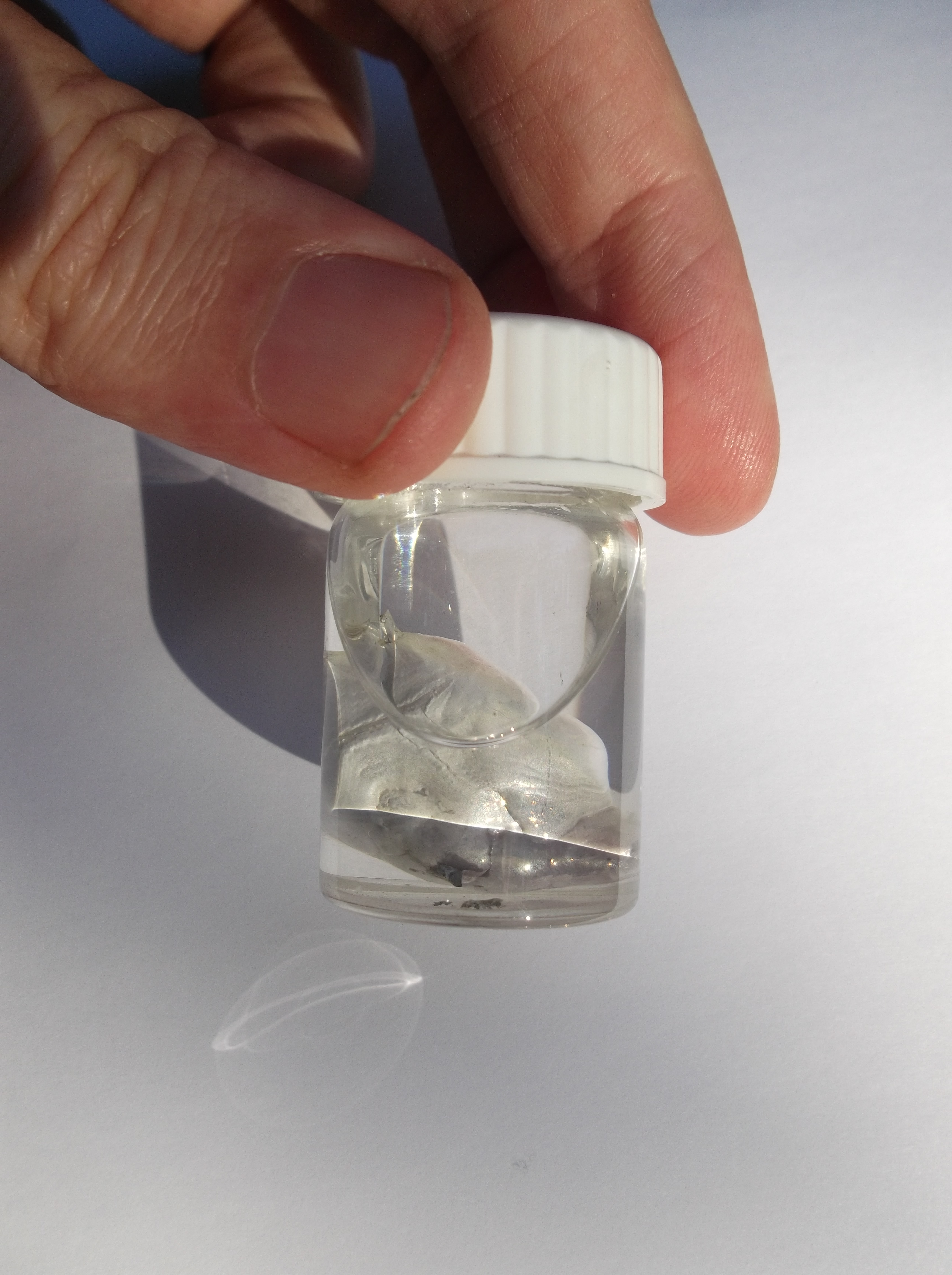

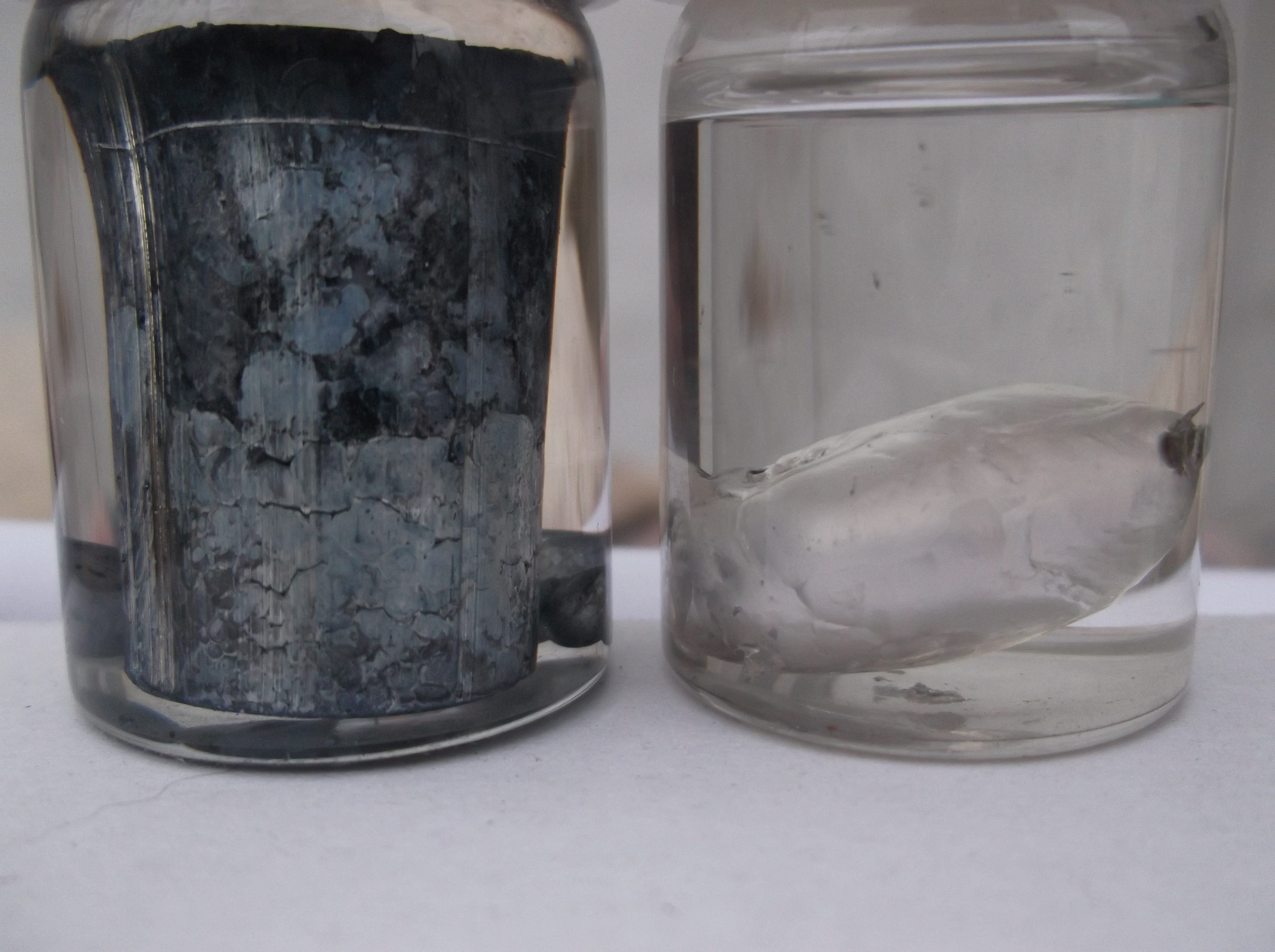

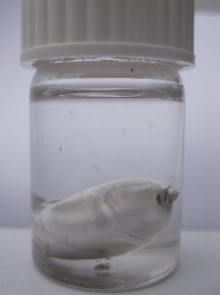

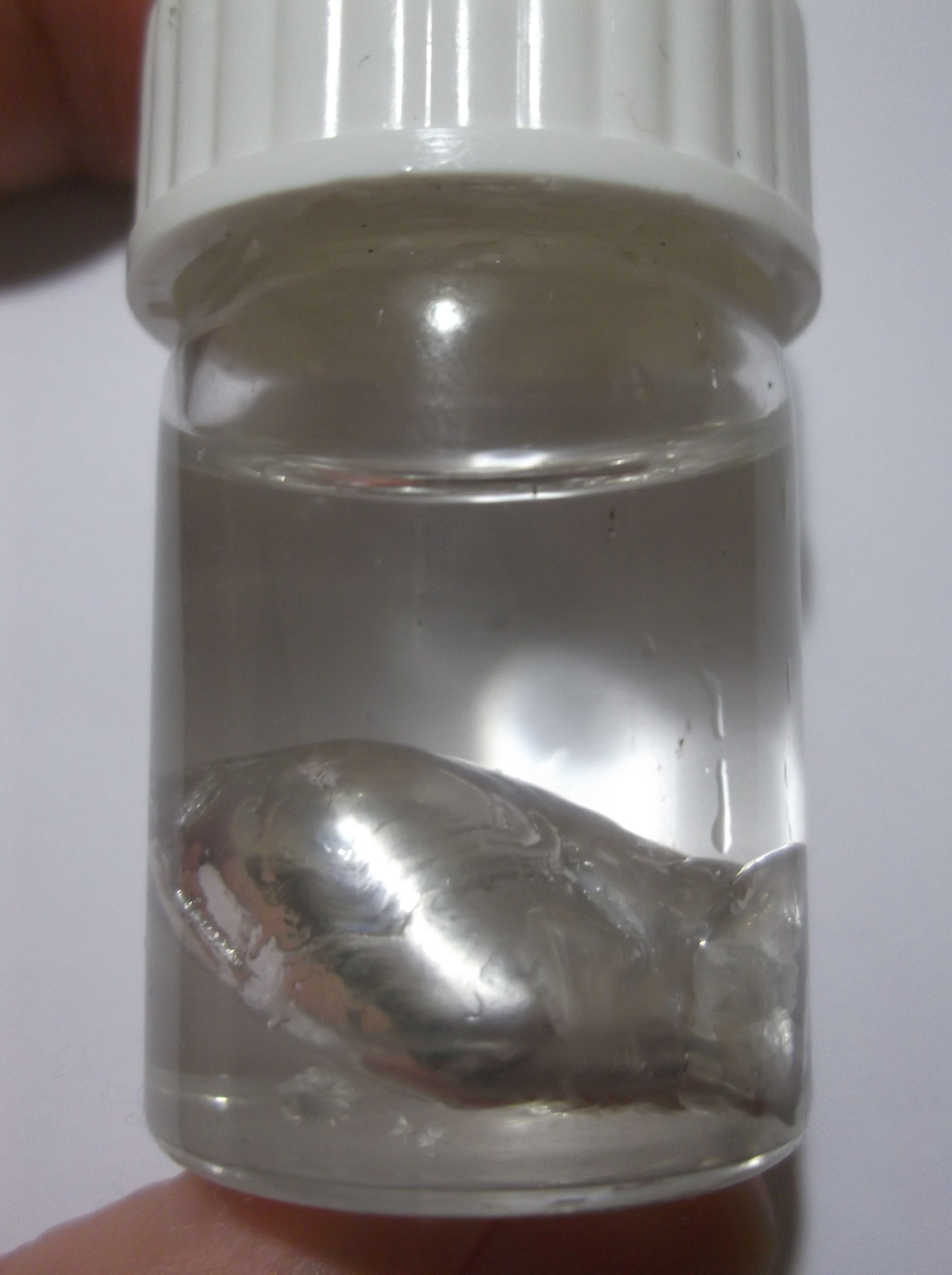

Любопытно, как возникает цвет калия. По-видимому, он связан с интерференцией.
Даже полежавший непродолжительное время в вазелиновом масле, калий приобретает сине-фиолетовый оттенок:
Всегда думал, что слегка окисленный натрий имеет желтый оттенок. Как оказалось - нет.
"Свежие" калий и натрий как ртуть - с зеркальной поверхностью и неотличимы. Можно увидеть их в таком виде капнув расплав в вазелиновое масло.
Интересно было посмотреть на медленное окисление натрия. До этого я сталкивался с хранившемся в керосине или масле натрии, и как мне кажется цвет пленки коррозии был вызван примесями из керосина.
Налил немного расплавленного натрия в вазелиновое масло. Вначале он был зеркальным, потом местами блеск начал теряться, стал похож на олово.
В итоге он просто стал матовым, напоминая алюминий. Желтого оттенка не было.
Вот он в сравнении с калием, цвет калия в действительности меньшей интенсивности, чем на фото, но тем не менее.

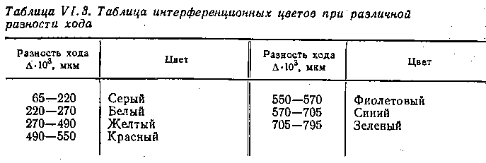

Совершенно верно - цвета побежалости. Можно даже узнать толщину оксидной пленки...

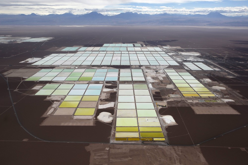

PostPosted: 22 Mar 2015 11:50
вот здесь и рождаются наши батарейки :)
рассольные бассейны шахты Soquimich (SQM), солончаки в пустыне Атакама, Чили

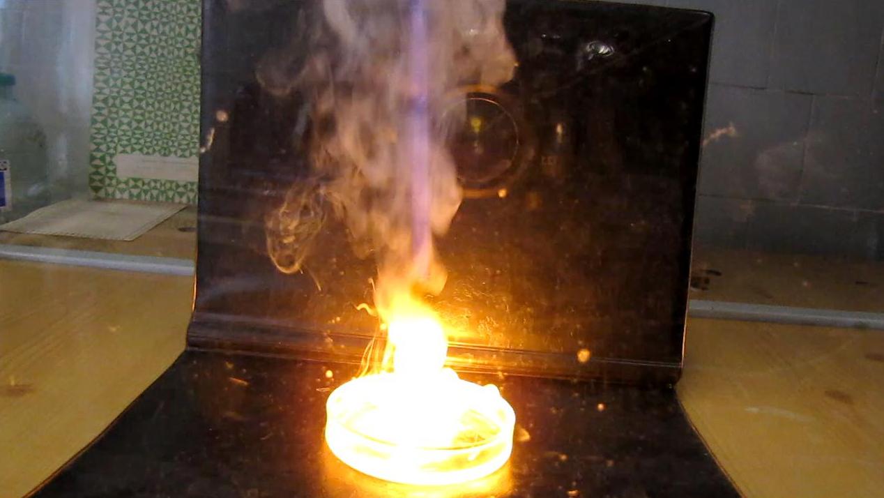

PostPosted: 24 Mar 2015 21:23
Posts: 7057
Тушение горящих щелочных металлов
При выборе способа пожаротушения следует различать горение собственно щелочных металлов, горение водорода, выделяющегося в процессе взаимодействия металла с водой, и горение органического растворителя в присутствии щелочного металла. Наиболее опасно, когда загорается сам щелочной металл, хотя такие случаи происходят редко.
Тушение натрия, калия и сплава натрий-калий.
Наилучшие результаты при тушении этих металлов достигаются путем использования огнетушителей, снаряженных порошками ПС-1 и ПС-2. Порошок должен полностью покрыть поверхность горящего металла.
Горение прекращается также при засыпании металлов мелким сухим кварцевым песком, кальцинированной содой, мелкой поваренной солью. Поваренная соль предпочтительнее песка, поскольку при высокой температуре натрий и калий могут реагировать с диоксидом кремния.
Рекомендуемый иногда в качестве огнегасительного средства порошкообразный графит пригоден для тушения горящего натрия, но не калия. При горении калия и сплава калий-натрий образуется надпероксид калия, реагирующий с графитом со взрывом. Непригодны для подавления горения натрия и калия порошковые огнетушители, заряженные составом ПСБ на основе бикарбоната натрия и составом СИ-2, содержащим тетрафтордибромэтан.
Натрий и калий можно тушить аргоном и азотом. Аргон эффективнее, поскольку существенно тяжелее воздуха.
Диоксид углерода непригоден для тушения натрия и калия, однако углекислотным огнетушителем можно успешно потушить горящий растворитель в присутствии натрия. Обычно натрий не воспламеняется, пока не выгорит весь растворитель, так как пары растворителя защищают металл от контакта с кислородом воздуха. Иногда этот эффект удается использовать при тушении горящего металла. Если на горящий в какой-либо емкости натрий вылить небольшое количество керосина, образовавшийся в результате очаг пламени можно полностью загасить с помошью углекислотного огнетушителя.
Щелочной металл считается потушенным только после полного остывания. Несгоревшие остатки металла тщательно собирают в толстостенный фарфоровый стакан и уничтожают обычным способом.
Тушение лития.
Серьезную опасность представляет загоревшийся металлический литий. Использование обычных средств пожаротушения (вода, пена, диоксид углерода, галогенпроизводные углеводородов) либо усиливает горение, либо ведет к взрыву. При температуре выше 950 °С литий быстро разрушает стекло, кварц, бетон, огнеупоры, реагирует с песком. Литий продолжает гореть в атмосфере азота и диоксида углерода. Непригодны для тушения хлорид и карбонат натрия, поскольку при контакте с этими солями горящий литий вытесняет натрий. Нельзя применять также порошковые огнетушители, снабженные составами ПС-1 и ПС-2, хотя во многих инструкциях их ошибочно рекомендуют для тушения всех щелочных металлов.
Для тушения горящего лития разработаны специальные порошковые составы ПС-11, ПС-12 и ПС-13 на основе различных флюсов и графита с гидрофобизирующими добавками. Не следует использовать также порошкообразный графит, хлорид лития, хлорид калия. При работе с литием помимо обычных средств пожаротушения необходимо иметь наготове достаточное количество одного из перечисленных порошков.
Литий можно потушить также, вытеснив воздух из очага горения аргоном. Подавать аргон следует так, чтобы струя газа не разбрызгивала жидкий металл. После прекращения горения остатки металла следует остудить в токе аргона.
Взято отсюда

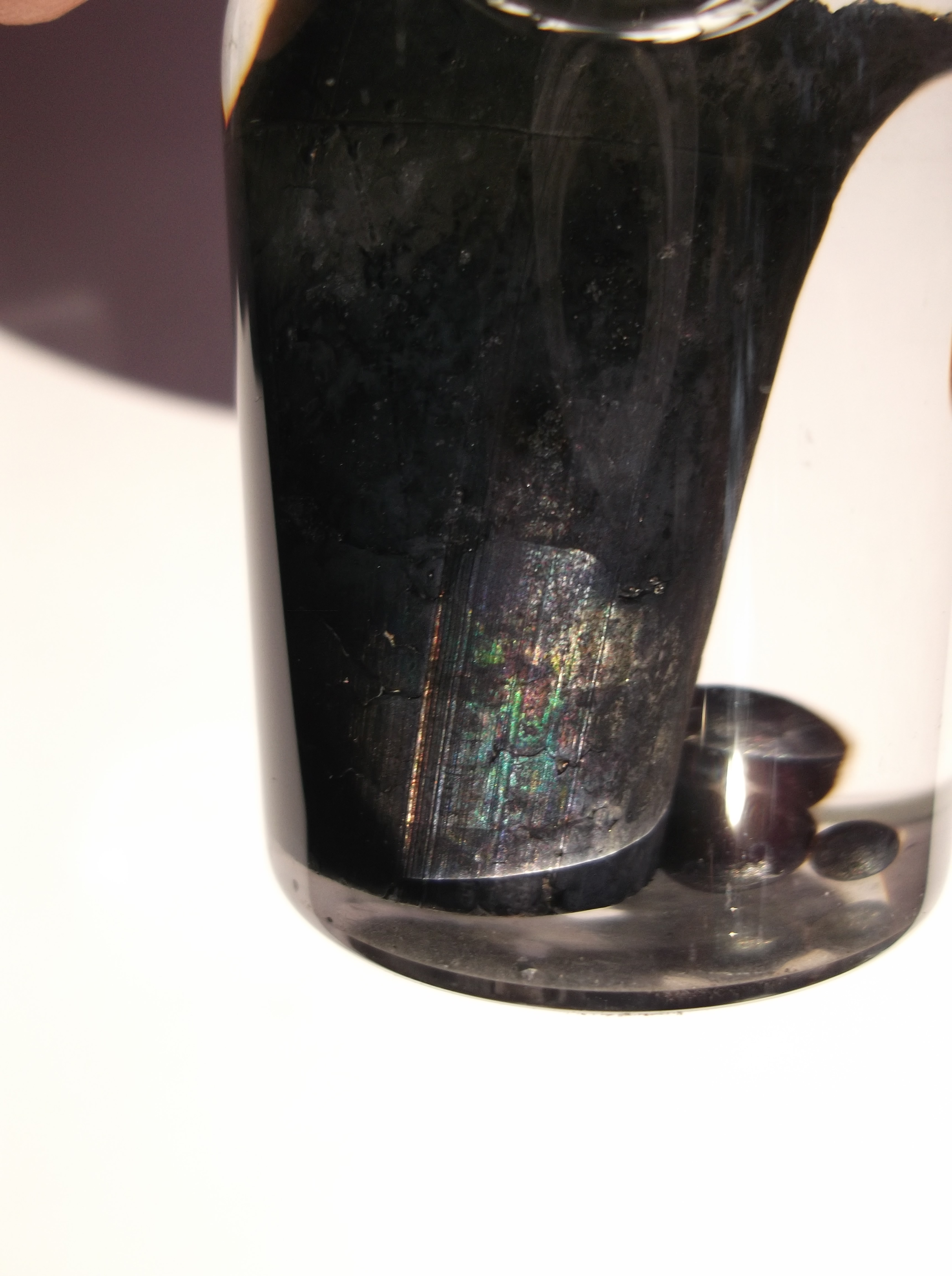

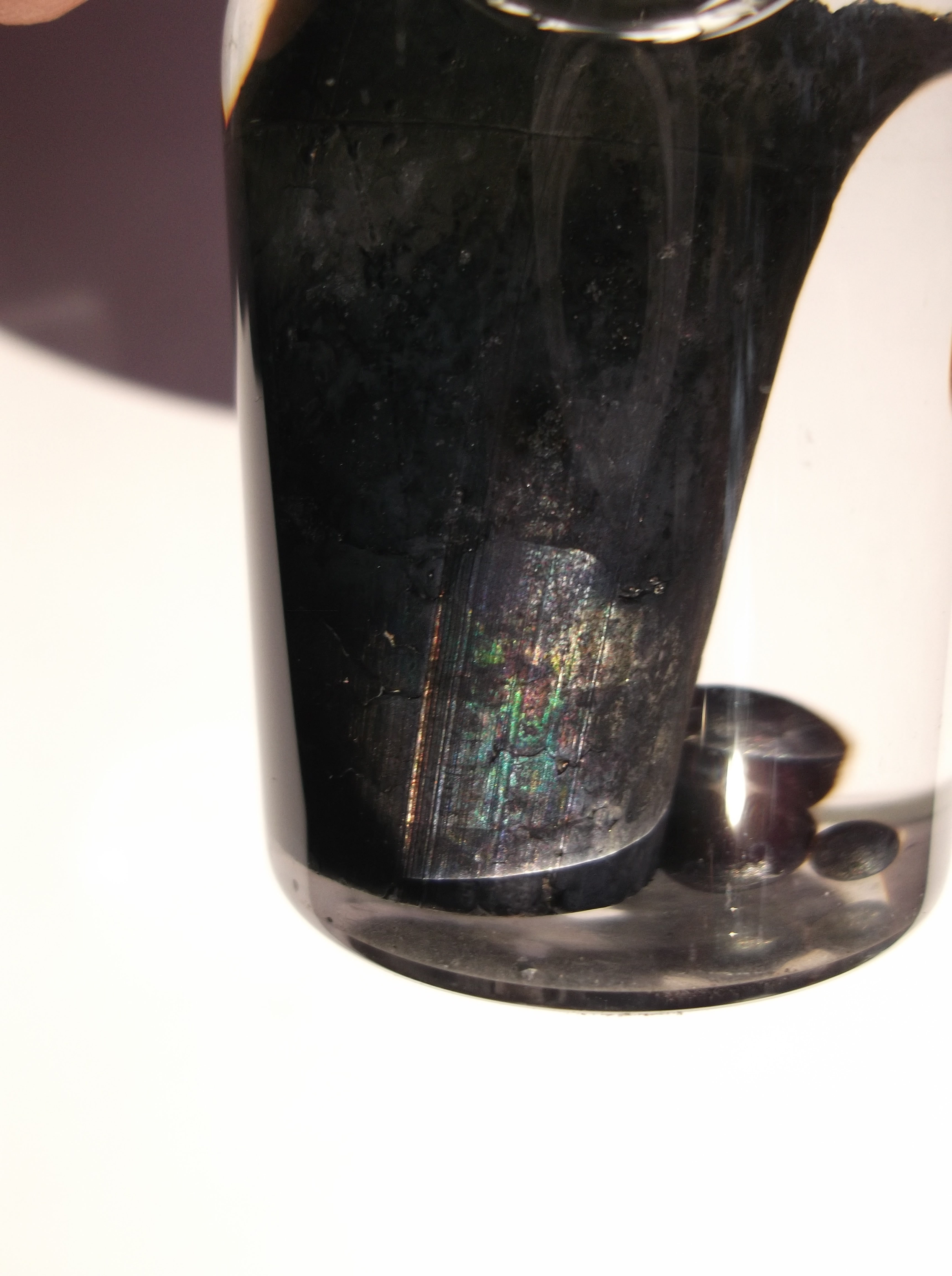

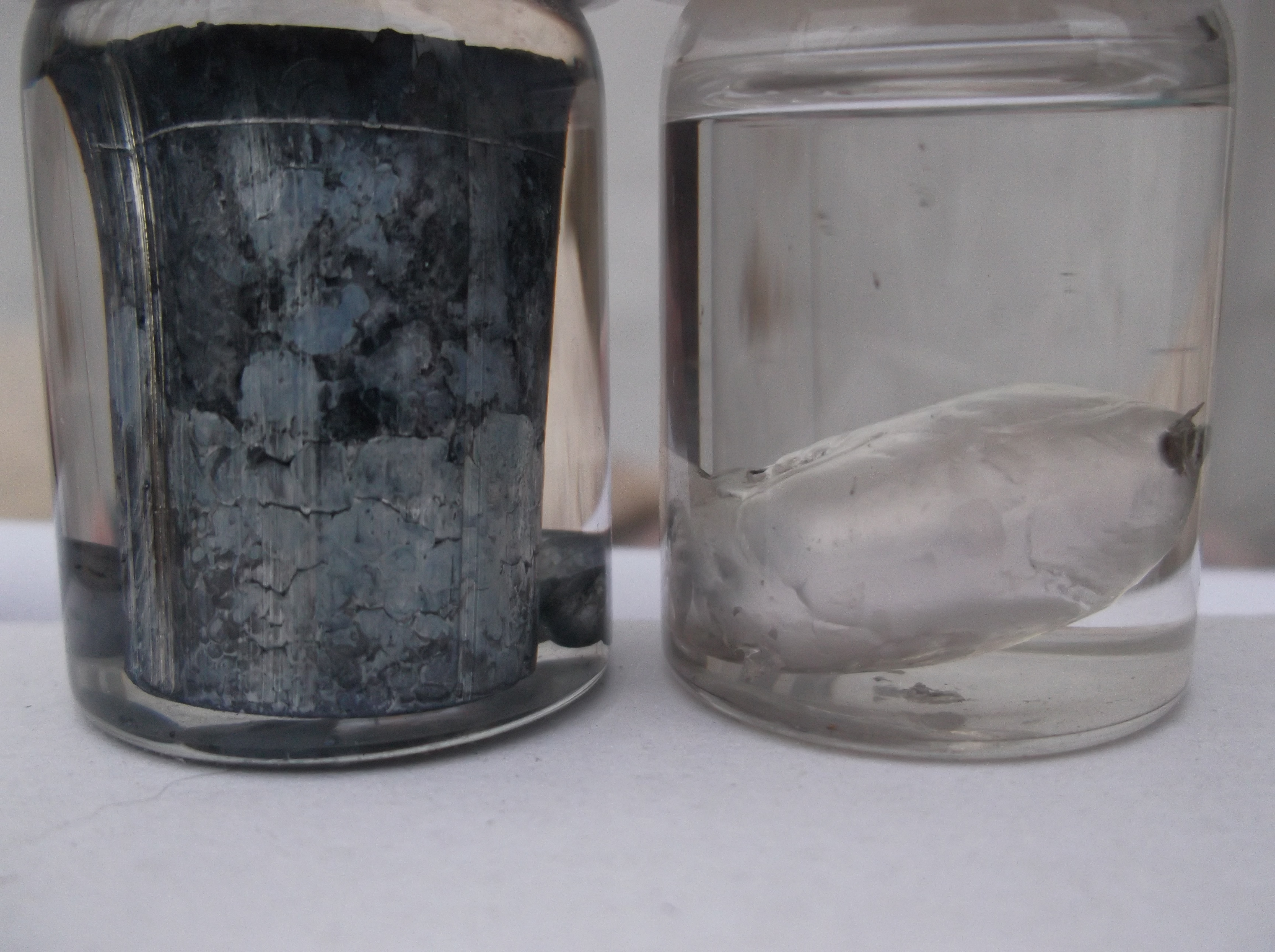

PostPosted: 15 Oct 2015 16:13
Еще о цвете калия и натрия viewtopic.php?p=112564#p112564
Те же пузырьки, герметично закрытые, в вазелиновом масле, пролежали около 7 месяцев.
У калия появилась заметная интерференция и он потемнел.
Интерференция калия .avi [25.59 MiB]
Downloaded 954 times
Натрий особенно не изменился:

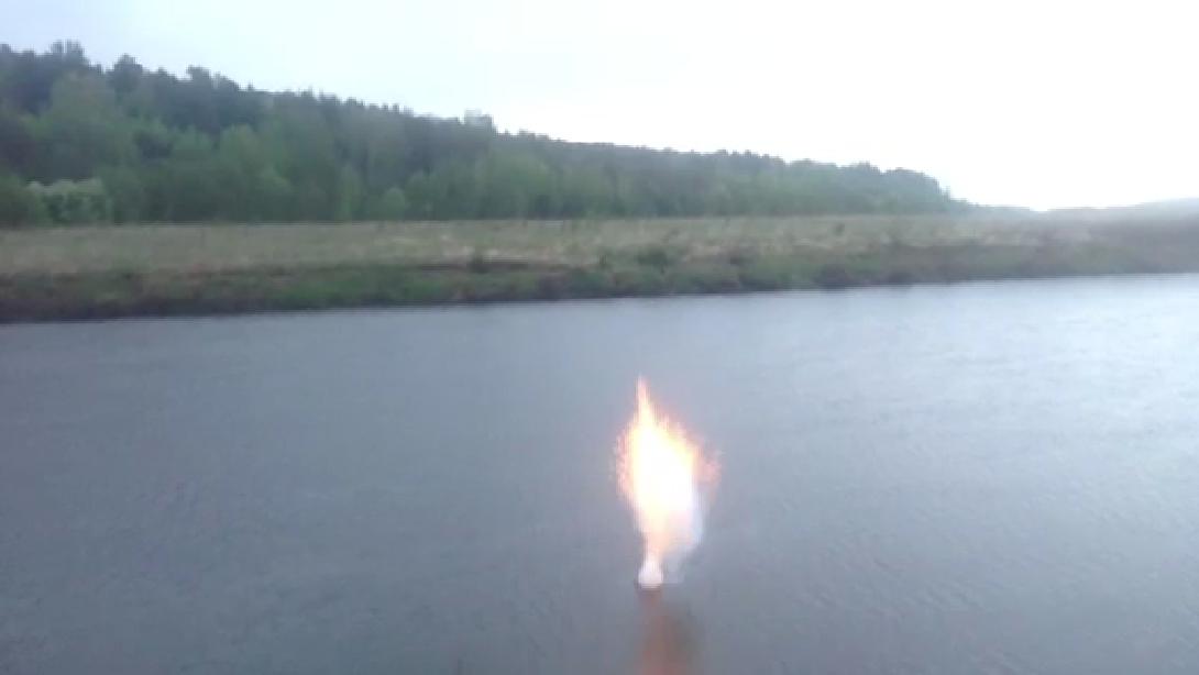

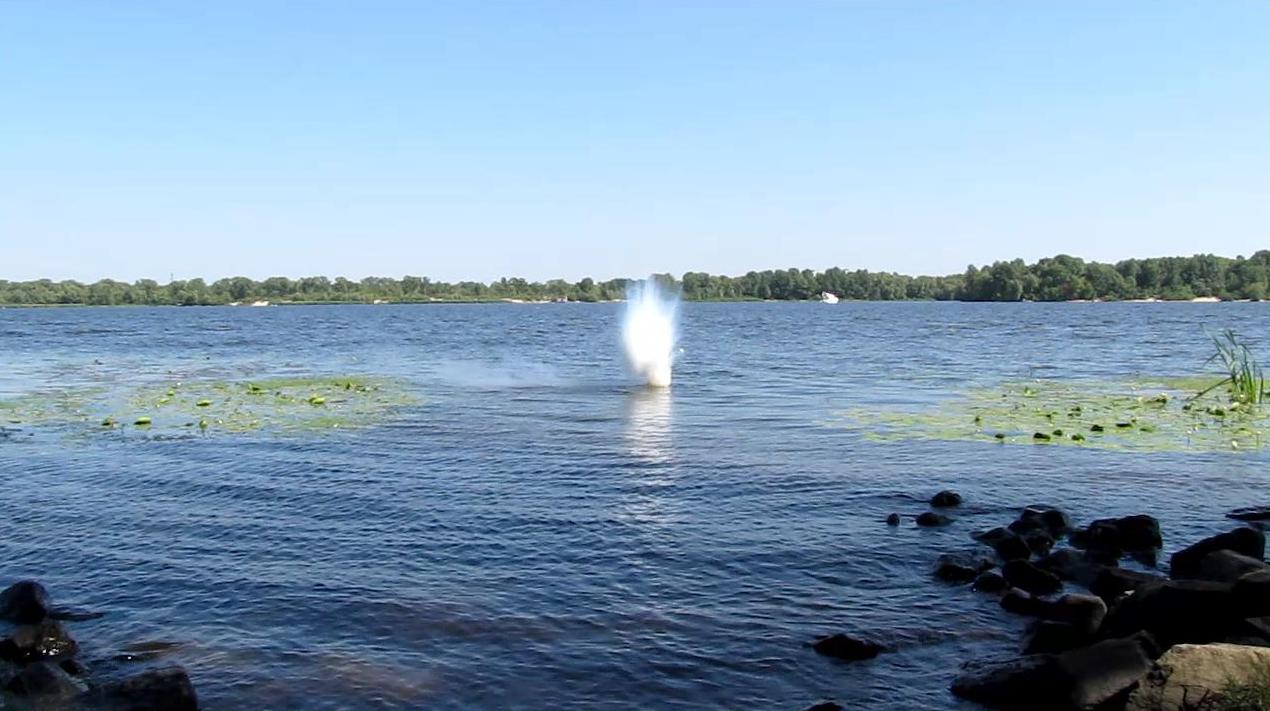

PostPosted: 27 Nov 2015 18:13
Posts: 69214
Reaction of Potassium and Water. Реакция калия с водой 1
http://chemistry-chemists.com/N6_2011/U ... 11-U4.html
Реакция калия с водой. Reaction of Potassium and Water 2
http://chemistry-chemists.com/N6_2011/U ... -U4-2.html
