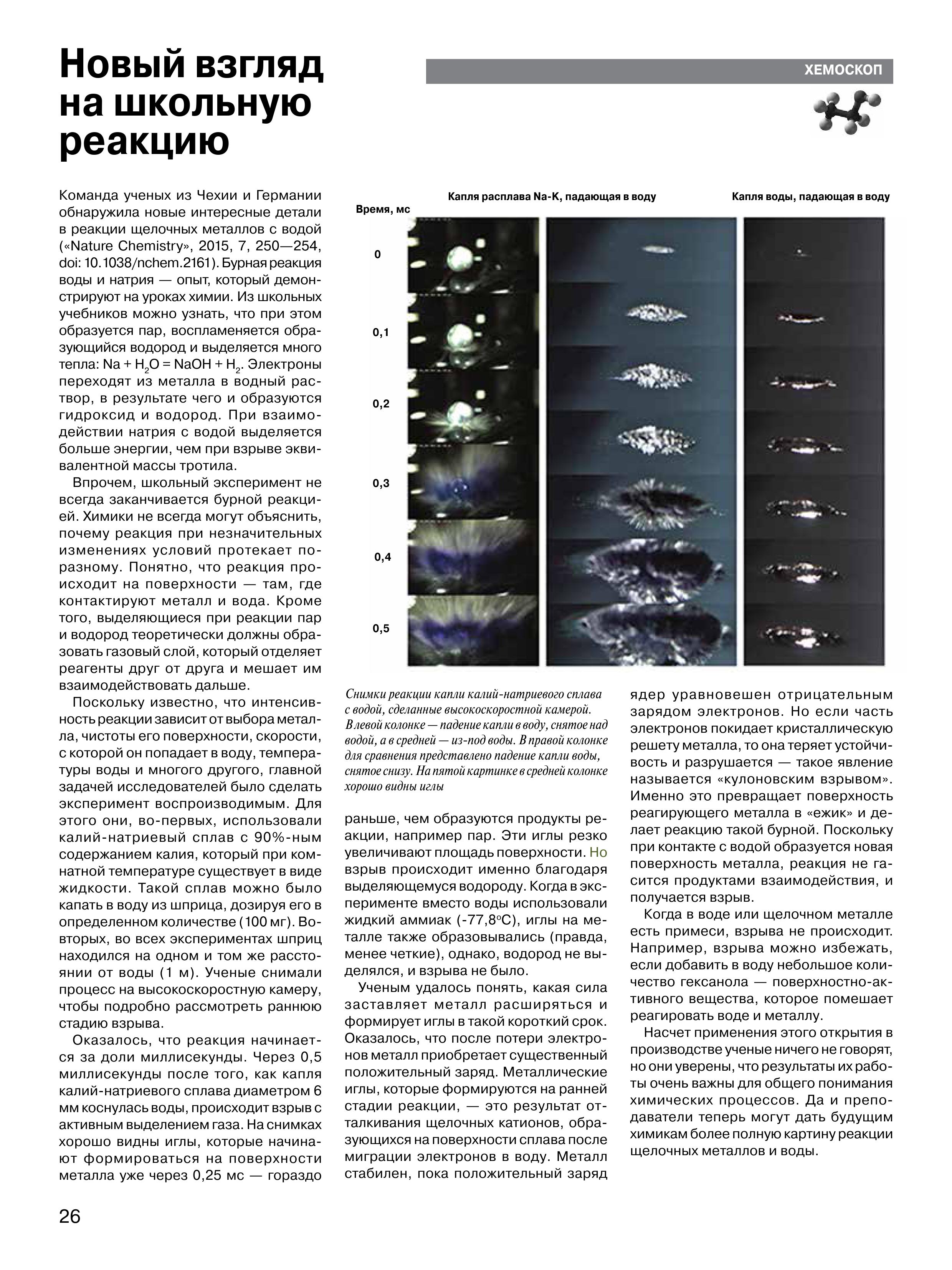

PostPosted: 04 Mar 2016 11:27
Продолжение:
Почему натрий взрывается в воде?
Химиков по-прежнему волнуют вечные вопросы, включая вроде бы мелкие и ясные, давно вошедшие в школьные учебники. Например — почему металлический натрий, как и другие щелочные металлы, взрывается в воде. Этот эксперимент учителя в школах, да и в университетах, всегда приберегают на десерт, потому что кусочек металла, мечущийся в воде в сопровождении грома и пламени, впечатляет всех.
Все мы знаем, что происходит, поскольку это объясняют в школе. Металлический натрий взаимодействует с водой, образуется водород, который в присутствии кислорода воздуха стремительно окисляется — взрывается. Что же здесь непонятного?
Для профессора Павла Юнгвирта (Pavel Jungwirth), руководителя лаборатории в Институте органической химии и биохимии Чешской академии наук в Праге, здесь не все было ясно.
При реакции щелочного металла с водой получается водород, а также пары воды, поскольку металл сильно разогревается. Образующаяся газопаровая подушка должна изолировать металл от поверхности воды, и реакция должна неизбежно затухать. Но не затухает, как всем известно.
Чешские химики поставили эксперимент («Химия и жизнь, 2015, 3). В воду помещали каплю сплава Na-K, все происходящее снимали на высокоскоростную камеру (10 000 кадров в секунду), а затем просматривали с замедлением в 400 раз. В результате удалось разглядеть, как капля металла, попав в воду и начав взаимодействовать с ней, обрастает множеством металлических отростков и становится похожей на морского ежа. Почему это происходит?
Учитель химии в школе объясняет ученикам, что щелочной металл, попав в воду, начинает стремительно отдавать ей электроны. Правда, учитель не уточняет, что металл становится положительно заряженным. А это — ключ к пониманию происходящего.
Положительные заряды внутри металла начинают отталкиваться, в результате капля металла выбрасывает отростки в разные стороны. Поверхность контакта металла с водой резко увеличивается, отростки прокалывают газопаровую подушку, и реакция не только не затухает, а усиливается («Nature Chemistry», 2015, 7, 250—254, doi: 10.1038/nchem.2161).
Авторы исследования постарались как можно шире распространить информацию и видео в Интернете, чтобы она дошла до учителей химии. Мы тоже решили внести свою лепту.
ХиЖ2016 №2 с.33.

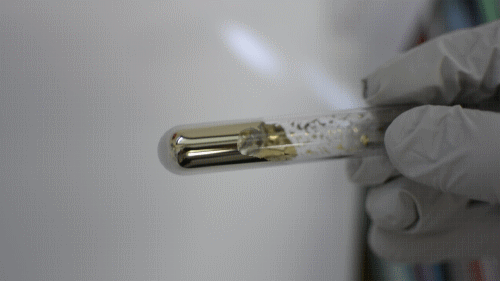

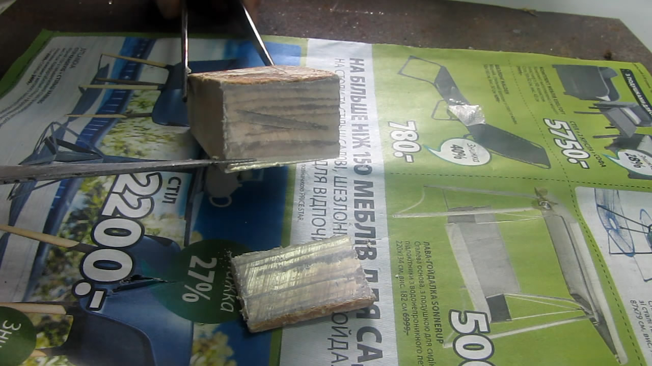

Metallic sodium
http://chemistry-chemists.com/N7_2016/C ... .html#1002
PostPosted: 03 Oct 2016 12:07
Posts: 69228

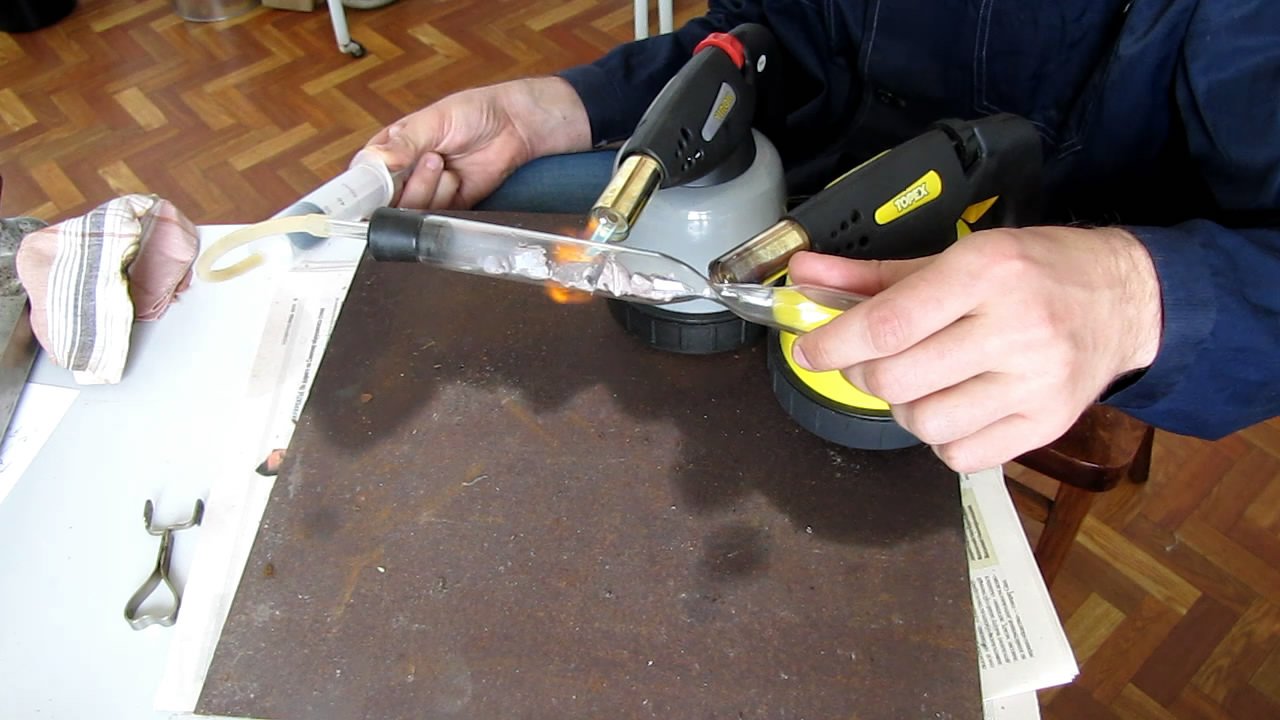

Запаивание натрия в ампулы (неудачный эксперимент)
Ampoules with metallic sodium (failed experiment)
http://chemistry-chemists.com/N7_2016/C ... -P2-3.html
PostPosted: 04 Oct 2016 16:25
Posts: 69228

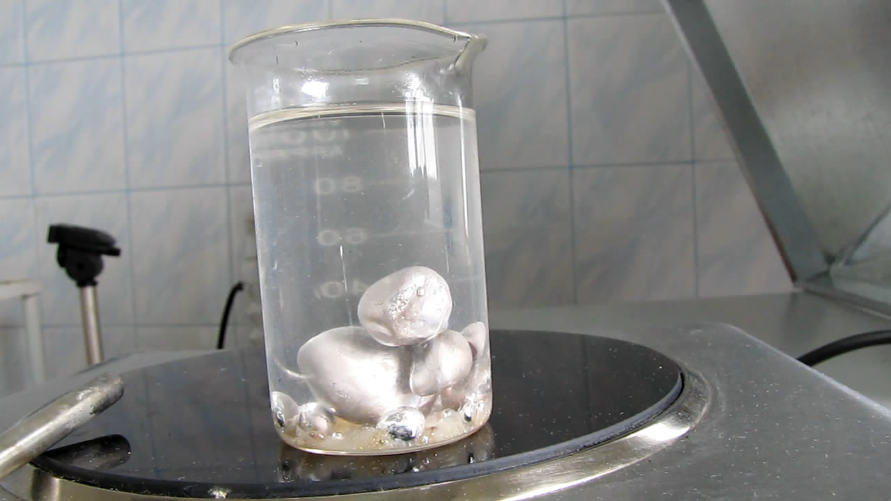

Плавление натрия (в вазелиновом масле)
Melting of sodium (in mineral oil)
