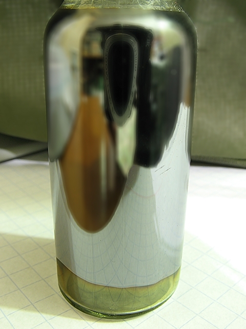

Сульфид свинца можно легко получить из растворов (раствор соли свинца + сероводород или растворимые сульфиды).
Получить можно самыми разными способами, но зеркальное полупроводниковое покрытие дает именно тиомочевинный способ (из легко осуществимых).
герман wrote:
Если не секрет, то можно поподробнее про получение зеркальных покрытий на стекле?
У меня остался рукописный конспект лабораторных работ с подробной методикой, его нужно перепечатать сюда, а печатаю я медленно. Если такие опыты интересны, то как будет время — выложу.
Метода заточена на получение полупроводниковых пленок с заданными свойствами фоточувствительности и проводимости; простое зеркало без особых свойств делается вообще примитивно. Если невтерпеж ждать, можете проиграться со следующим вариантом эксперимента.
Готовится два исходных раствора на дистиллированной воде.
Раствор №1. 5г тиомочевины + 250мл воды.
Раствор №2.
— растворить 30г нитрата свинца Pb(NO3)2 и 10г глицерина в 100мл воды;
— в отдельной емкости растворить 25г NaOH в 150 мл воды.
Растворы щелочи и нитрата Pb объединить при энергичном перемешивании. Первоначально образующийся при смешении растворов Pb(OH)2 растворяется, и жидкость становится совершенно прозрачной.
Растворы можно хранить некоторое время в герметично закрытых емкостях.
Для опыта отбирают равные объемы обеих растворов и смешивают их.
Покрываемый пленкой предмет, например стеклышко, опускают в реакционный раствор так, чтобы рабочая поверхность (где будет использоваться пленка PbS) находилась в вертикальном положении.
При 25°С реакционный раствор остается прозрачным примерно в течение трех минут с момента смешения исходных растворов. Затем коричневеет, а примерно через 5 минут чернеет. Осаждение PbS ведется 1,5 часа. На дне емкости скапливается осадок из хлопьев PbS (поэтому обрабатываемый предмет располагают вертикально).
Если в качестве рабочей емкости был использован стеклянный стакан, то его стенки тоже покрываются зеркальной черной пленкой. Смывается она легко разбавленной азотной кислотой.
Нагревание может сократить время осаждения пленки с 1,5ч до нескольких минут, но в этом варианте опыта лучше реакцию проводить при комнатной температуре – качество пленки будет выше. Прочность закрепления пленки на подложке зависит от материала и предварительной обработки поверхности. В любом случае, необходимо тщательно отмыть предмет от загрязнений.
Для стекла, после осаждения PbS, рекомендуют отжиг при температуре чуть выше 100° для лучшей сохранности покрытия.
Пленку PbS можно наносить не только на стекло, но и на различные пластики, керамику, фарфор. Поверхностный слой пластмасс перед нанесением пленки необходимо окислить хромовой смесью, а в раствор №1 внести дополнение: 5мл бутилового спирта + 20 мл этилового (изопропилового) спирта вместо воды того же объема.
В технологии осаждения полупроводниковой пленки из PbS используют ацетат свинца при умеренном нагревании, а не Pb(NO3)2. Считается, что пленка сульфида свинца из ацетатной соли получается с лучшими фотопроводящими свойствами.

Материал был взят мной из методички к лабораторным работам, видимо написанной преподавателями вуза по материалам научных периодических изданий. Саму методичку пришлось сдать библиотеку, остался только фрагментарный рукописный конспект без ссылок на литературу. А через некоторое время мне понадобилось сделать черное зеркальце, пошел я в библиотеку, порылся в книгах, но ничего чисто практического толком не нашел, в основном теория хим. процессов при осаждении пленок халькогенидов.
Метода, что выложил я ранее – самая простая из тех, что сейчас есть у меня, к тому же Pb(NO3)2 достать или приготовить самому проще, чем ацетат свинца.
Порылся сегодня в залежах своих реактивов и нашел старые остатки обеих растворов для осаждения PbS. Первый раствор, т.е. тиомочевинный сохранился без видимых изменений, а вот щелочной плюмбат стал мутным с осадком. После фильтрования раствора, его объема хватило только чтоб заполнить маленький пузырек; в него стеклянную пластинку не опустить.
Несмотря на подпорченность реактивов, опыт прошел успешно – стенки пузырька стали черно-зеркалными:
Так что, реакция довольно неприхотливая и это обстоятельство делает ее удобной для начинающих практически изучать химию. А эффектный вид пленки и свойства фотопроводимости должно еще больше подогреть интерес. :)
P.S. Дно пузырька не покрылось пленкой из-за хлопьевидного осадка PbS, скопившегося на дне.
