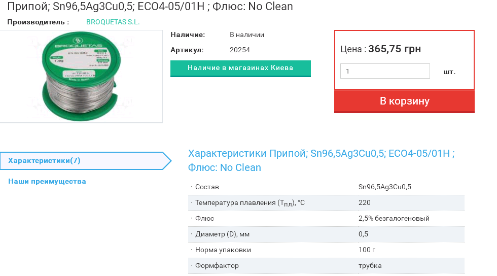

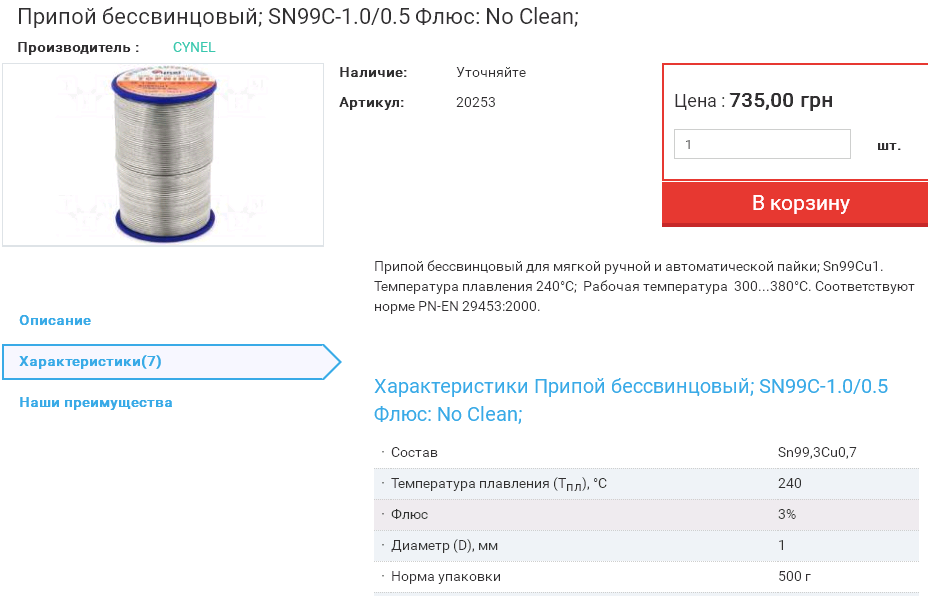

Я одно время в магазине химреактивов покупал чистое олово.
Кстати, сплав Розе радиолюбители используют для снятия микросхем, если припаяно бессвинцовым припоем, поверх прогревают паяльником, на котором есть немного сплава Розе, и тогда все легко снимается феном паяльной станции, а так, не хочет.
Не сочтите за рекламу, вот сплав бессвинцовый, на Караваевых дачах на радиорынке продают без свинцовый припой, 99,3% олова, и 0.7% меди. Уже с флюсом.
Есть даже сплав с серебром.

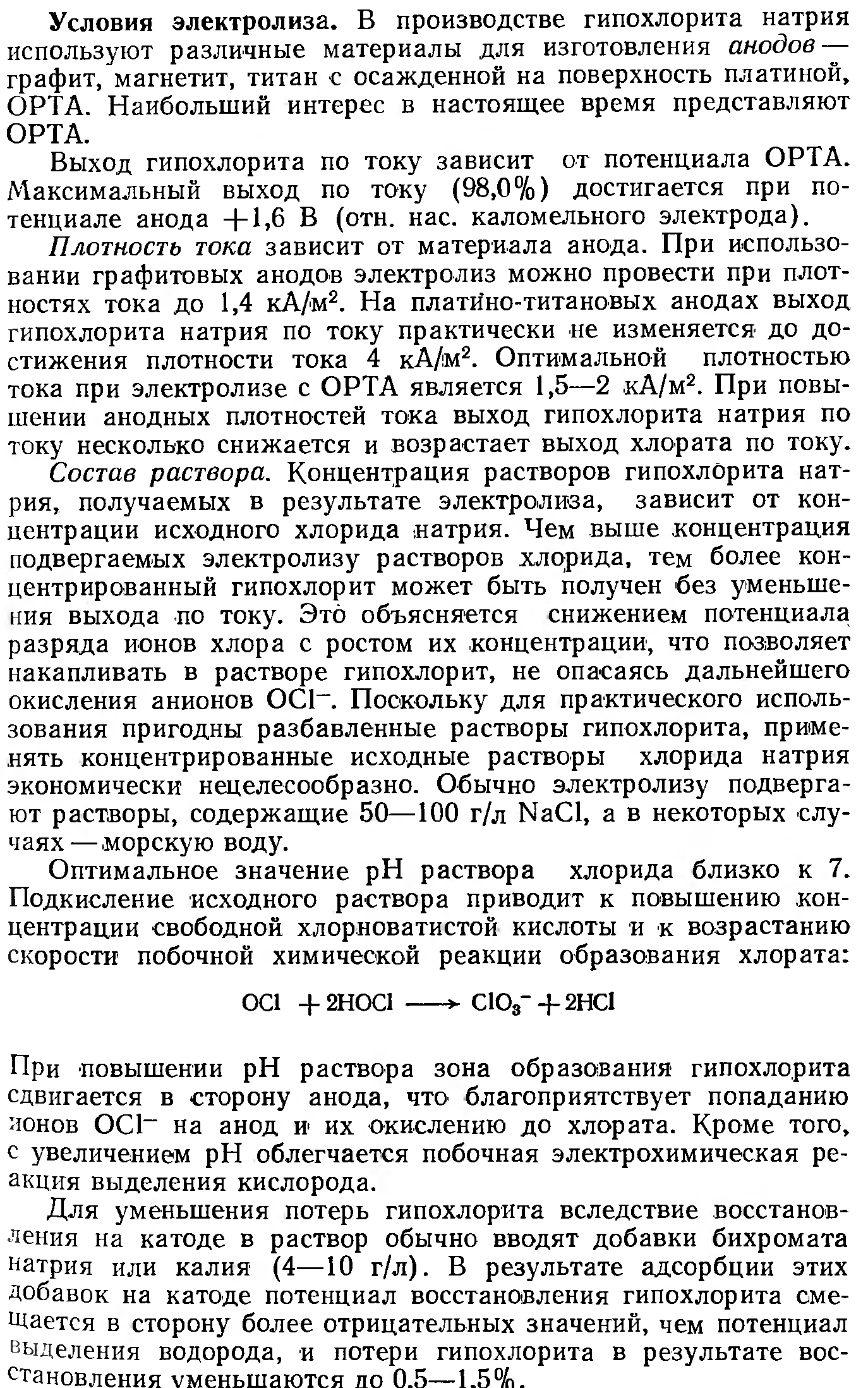

Вот из книги прикладная электрохимия:

Также там написано, что температура электролиза 20-25 градусов. Повышать нельзя, пойдет образование хлоратов.
