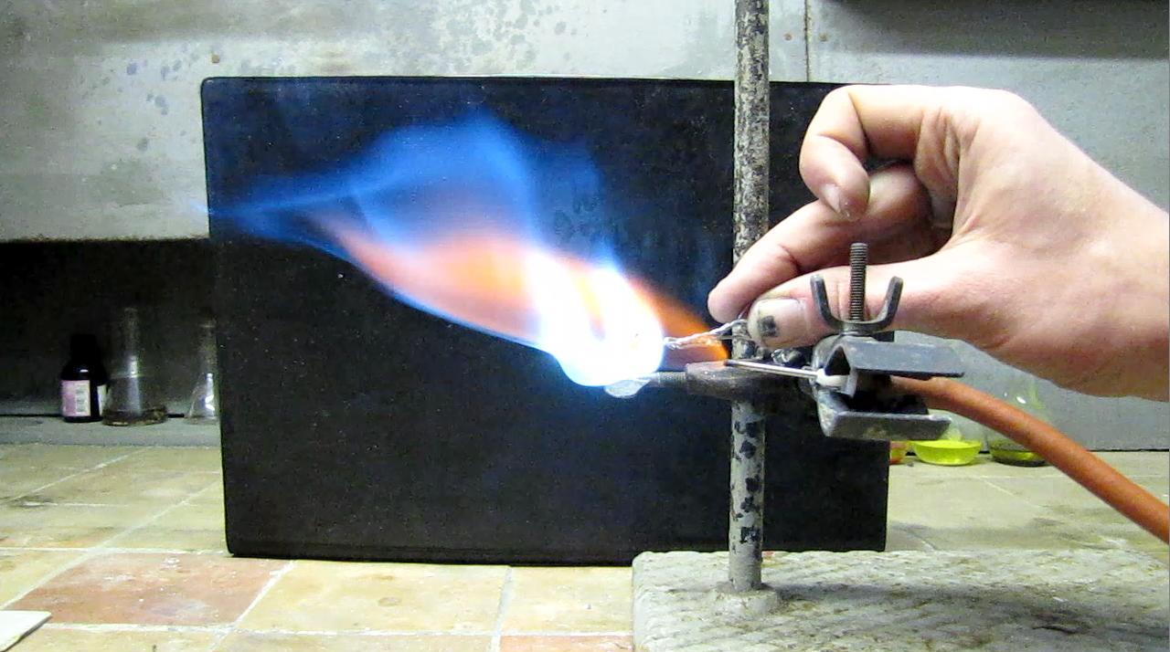

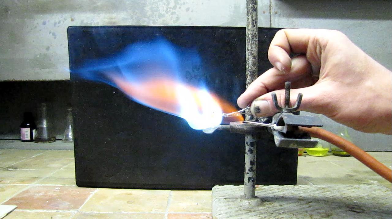

PostPosted: 30 Jun 2012 18:35
Posts: 69175
Горение цинка в пламени водорода
http://chemistry-chemists.com/N3_2012/P ... -P9-1.html
PostPosted: 30 Jun 2012 19:09
Чувурин пишет – цинк при высоких температурах воспламеняется и горит не хуже магния. Мои попытки поджечь цинк успехом не увенчались. Он вообще сам по себе горит?
PostPosted: 30 Jun 2012 19:18
Posts: 69175
Нет, разумеется. Горит разве что аэрозоль цинковой пыли.
PostPosted: 30 Jun 2012 19:30
При этом образуется много ''паутины'' из окиси цинка, хоть фильмы про привидений снимай.
