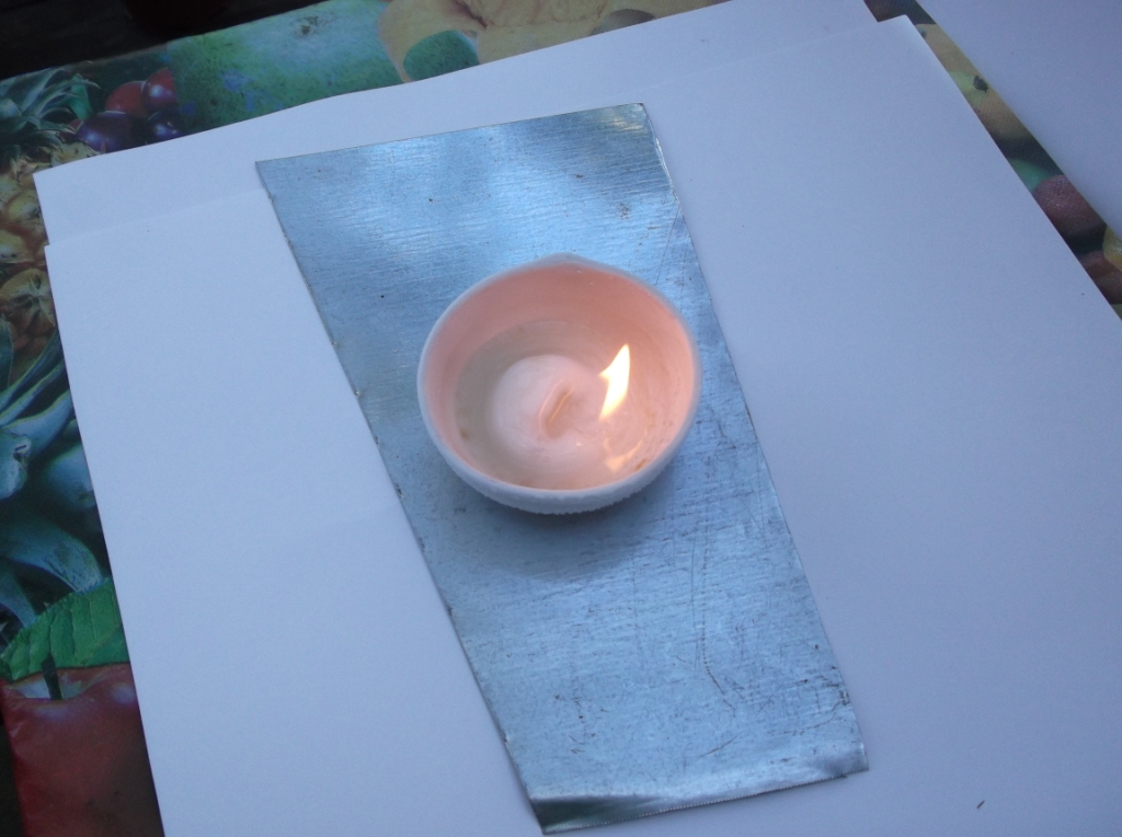

Цинковая пластинка, на которую насыпан нитрат калия неплохо горит.
PostPosted: 01 Jul 2012 16:25
Posts: 69241
Горит или взвешенная цинковая пыль, или цинк, доведенный до состояния паров. Горят также смеси цинка с некоторыми окислителями, в частности, красиво выглядит вспышка смеси цинковой пыли и серы.

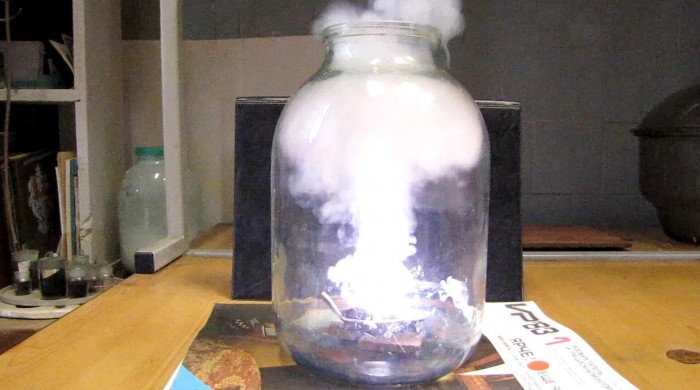

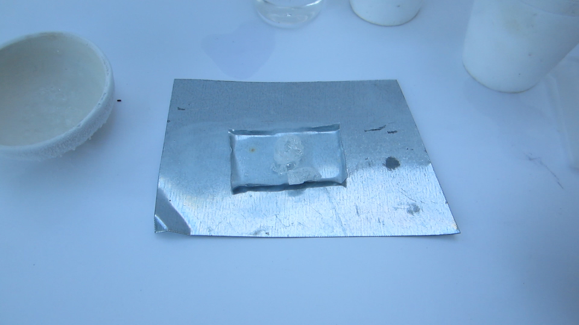

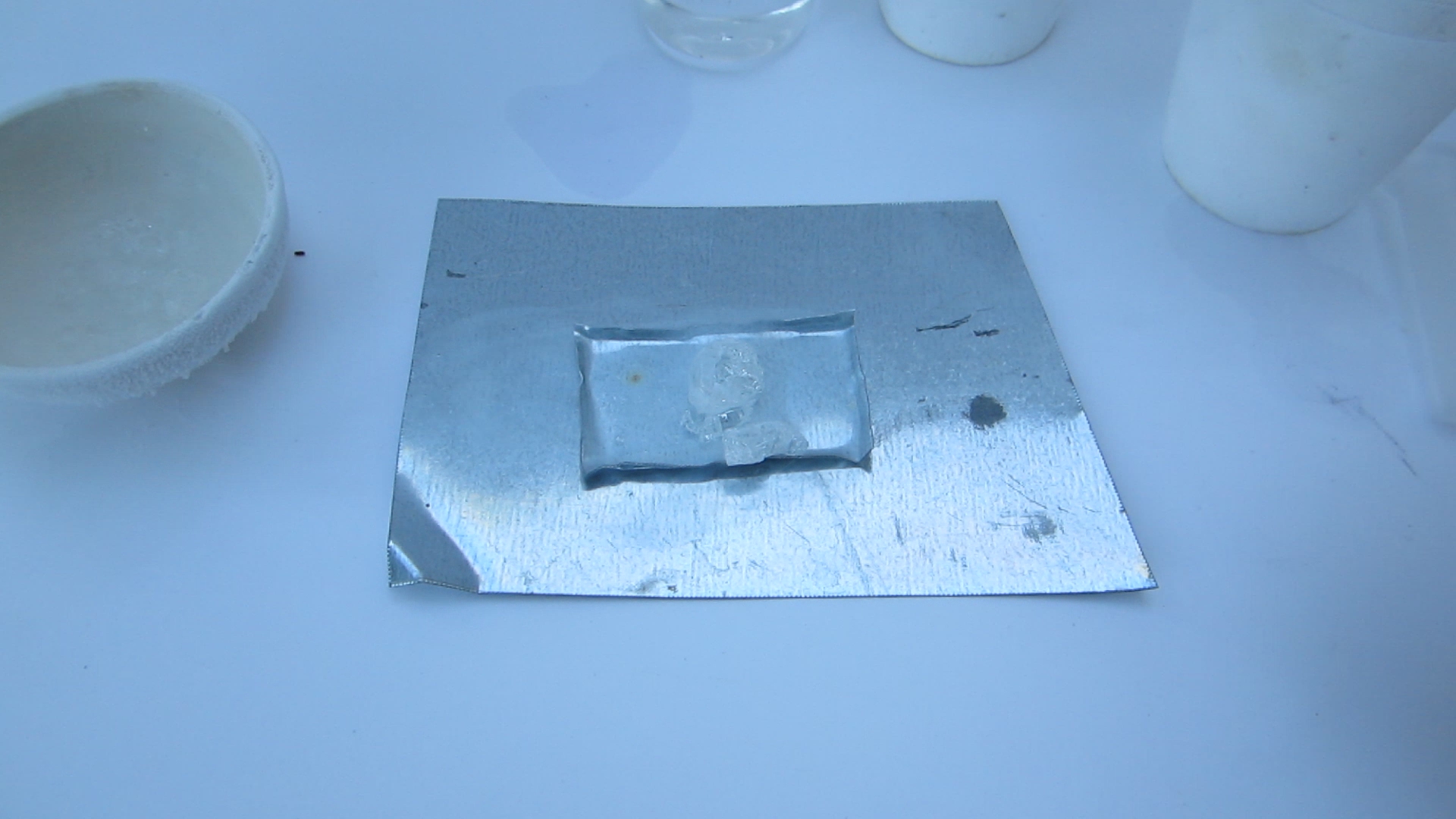

Вулкан Шееле
Вулкан Шееле - классический вариант ч.1
http://chemistry-chemists.com/N4_2012/U ... -U1-1.html

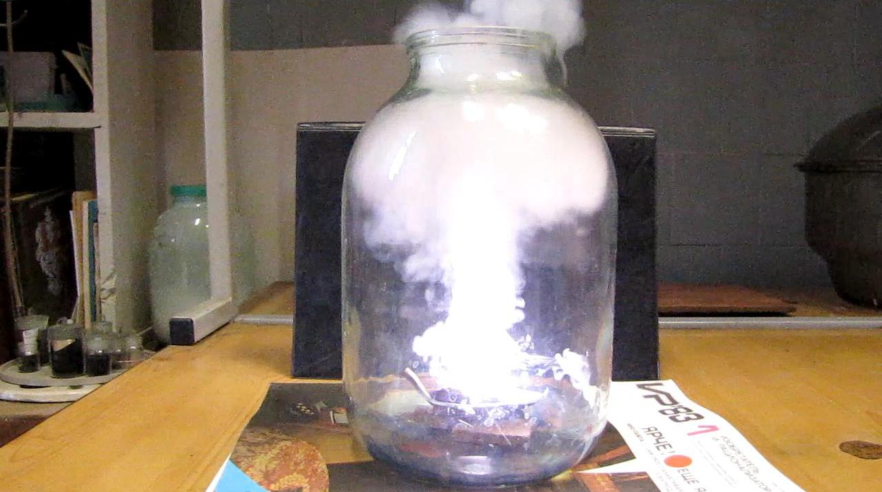

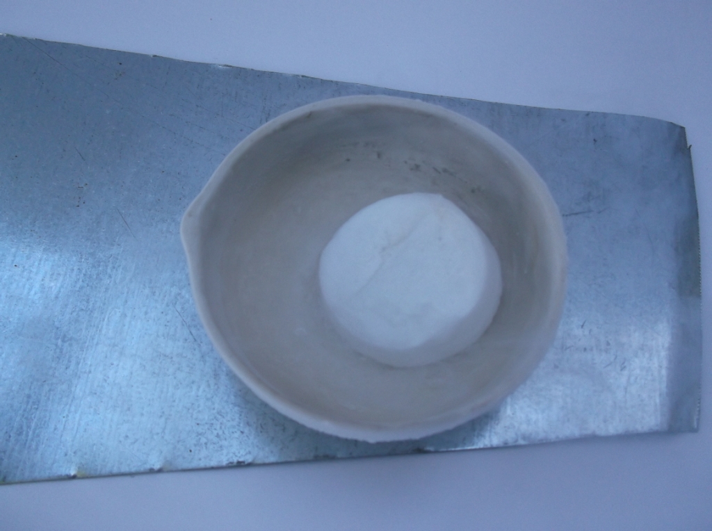

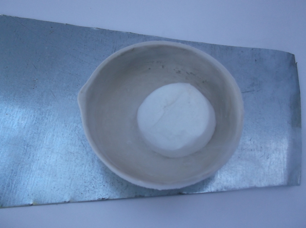

Вулкан Шееле в атмосфере пропан-бутановой смеси ч.2
http://chemistry-chemists.com/N4_2012/U ... -U1-2.html

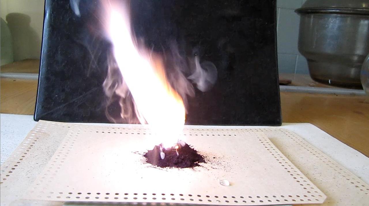

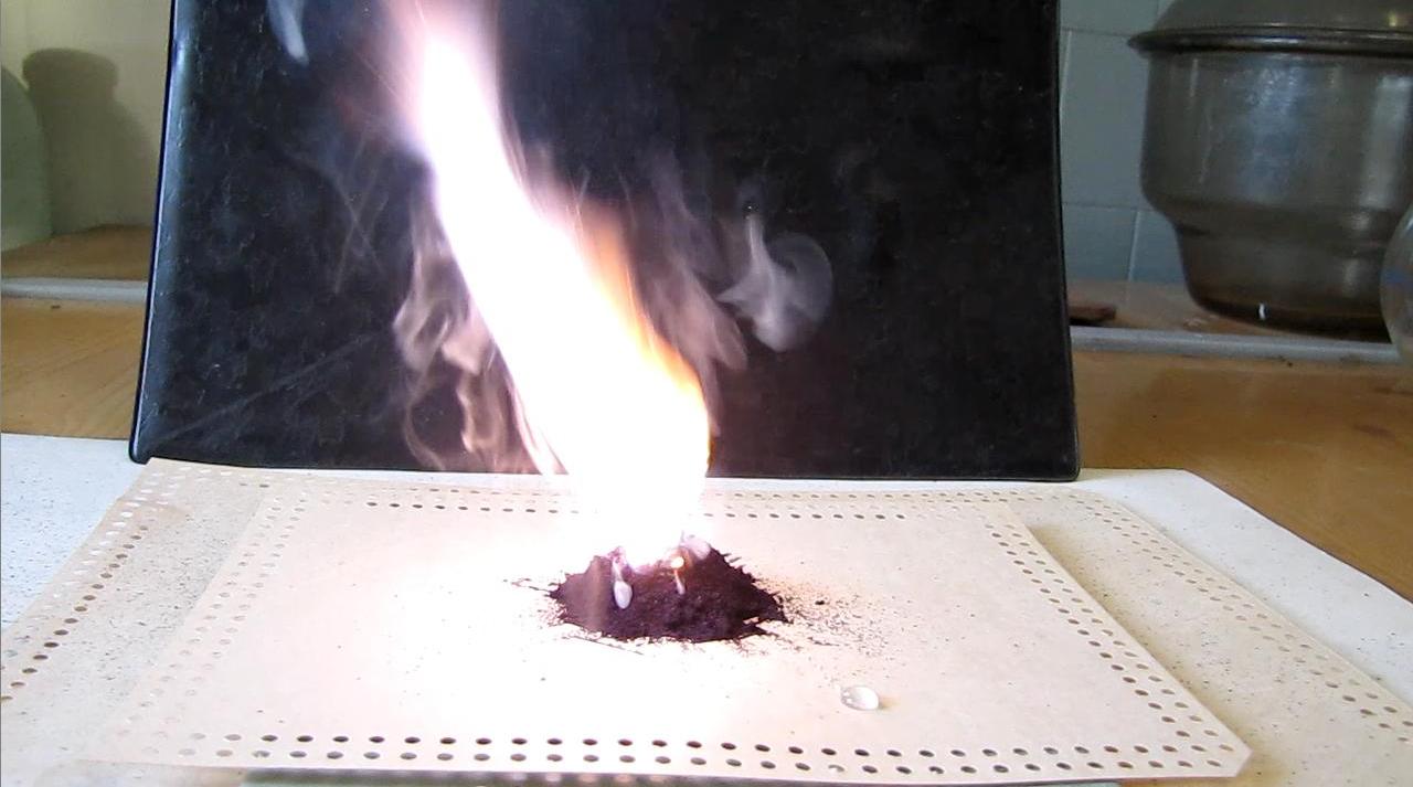

Вчера с работы пришел. Первым делом - кристалл медного купороса, ну а затем - горение аммиака с катализатором - оксидом хрома (3)
Сначала поджег дихромат аммония (есть видео, но низкокачественное, да и никак не удавалось нормально поджечь, чтобы все сразу разложилось, наверное, надо такую горелку купить ручную, как у многих химиков с ютуба)

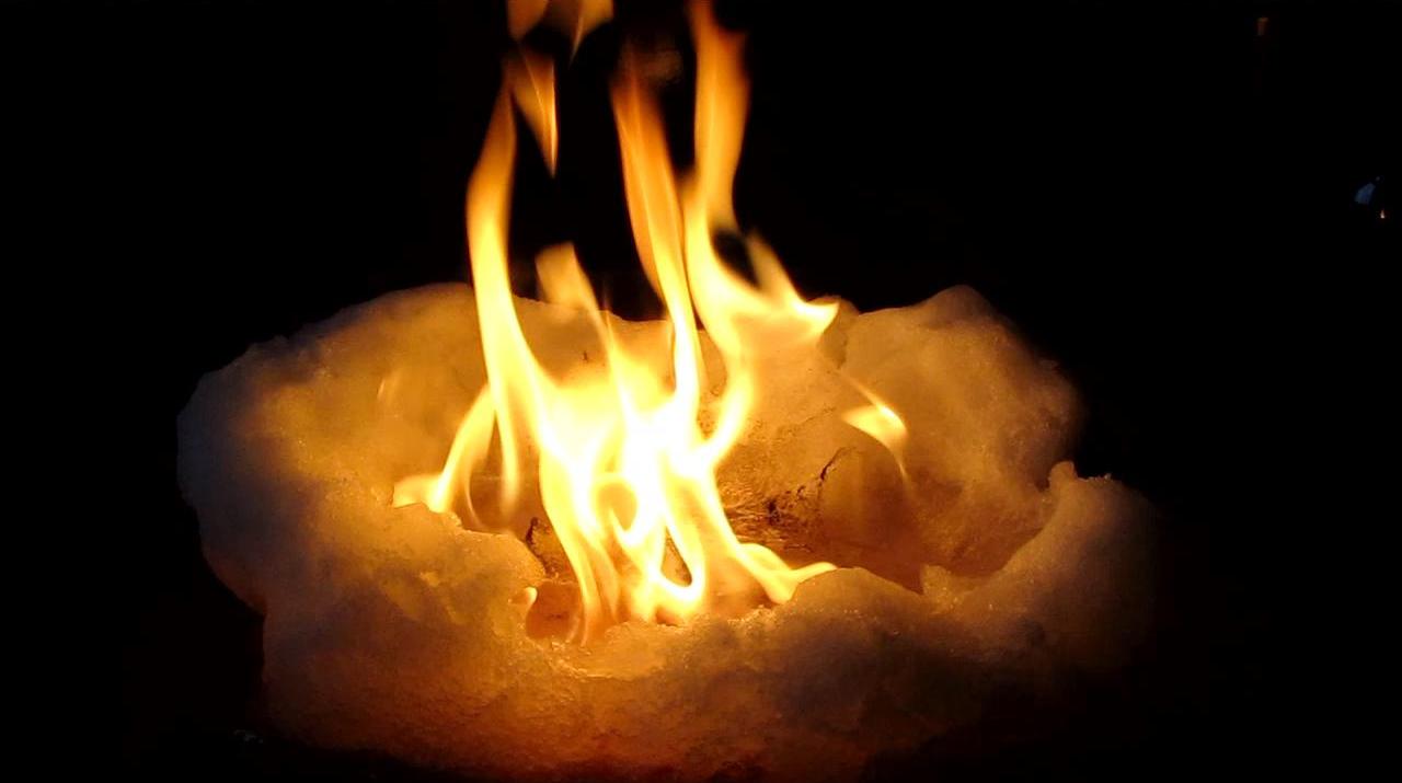

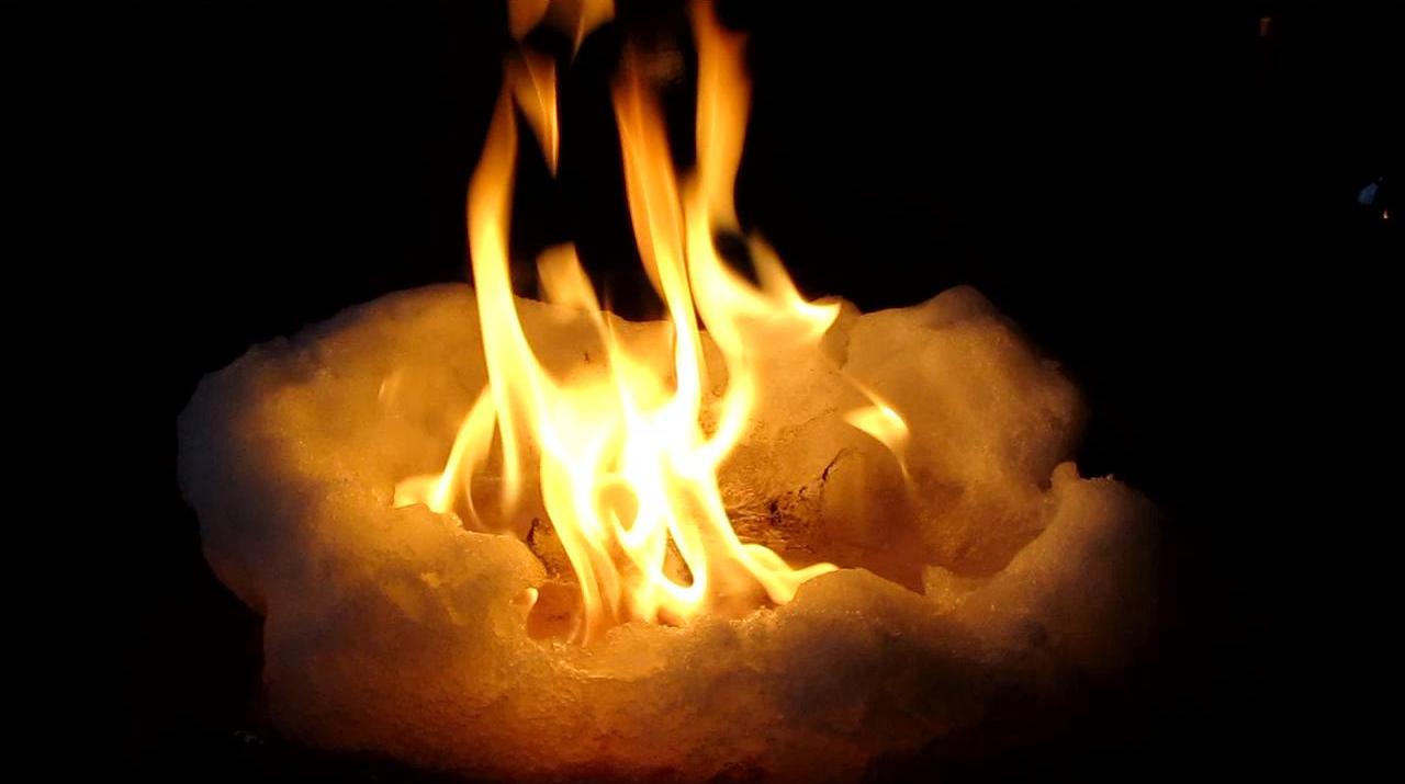

Лед и пламя (горящий лед)
http://chemistry-chemists.com/N4_2012/Contents4_12.html

В каталоге видео опытов было видео реакции оксида иода 5 с уротропином. А можно ли уротропин заменить на сахар?
PostPosted: 26 Jul 2012 22:11
Posts: 69241
Скорее всего да, но сахар при горении не сублимируется.

Здравствуйте. Я по поводу статьи "лед и пламя". А что если лед использовать не как миску, а вморозить в нее горючее вещество. То есть клатраты пропана или бутана. Если это возможно, как их получить?
Вполне, но для этого нужно давление в сотни атмосфер.
Образуются они просто: вода + газ - иногда даже при комнатной температуре (именно поэтому газ перед закачкой в газопроводы хорошо сушат).
Иван Николаевич wrote:
А если просто попробовать поджечь твёрдый бутан, будет ли это из серии "лёд и пламя"? :) Думаю опыт проделать совсем несложно.
Если под рукой жидкий азот - вполне. После отпуска постараюсь попробовать.

По поводу опытов из серии "лёд и пламя". ЕМНИП, как то на форуме была идея поджечь лёд из спирта.
Пробовал поджечь, однако он не загорается.
С бутановой смесью опыт должен получится, но такой лёд долго не продержится.
Температура замерзания пропана – 187,6 ºС, бутана – 138 ºС. А температура замерзания пропан бутана – 167 ºС.
