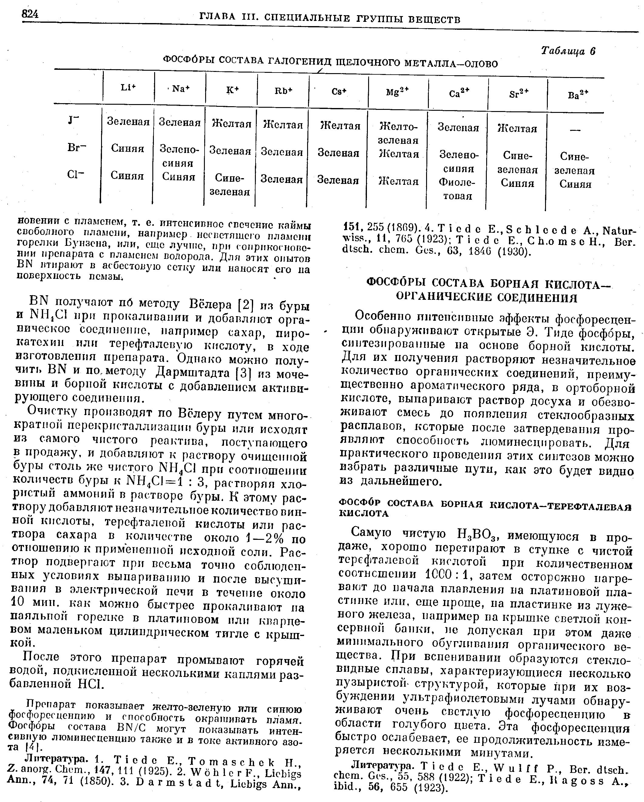

В Брауере рекомендуют добавлять терефталевую кислоту. При этом достигается голубое свечение.

Что чего вы решили что соли Na, Ca или Li будут влиять на спектр свечения?
Кстати, интересно что стоит понимать под временем послесвечения? А то эту величину можно оценивать по разному.
А где там про это написано?
File comment: Люминофор на основе борной кислоты
Brauer_Ruk_Preparat_Neorg_Chem 824.pdf [94.39 KiB]
Downloaded 1184 times
Г. Брауер (ред.) Руководство по препаративной неорганической химии , С.824
viewtopic.php?p=1750#p1750

Спасибо! Несколько минут это конечно хорошо, если это действительно так, надо будет попробовать если попадётся терефталевая кислота.

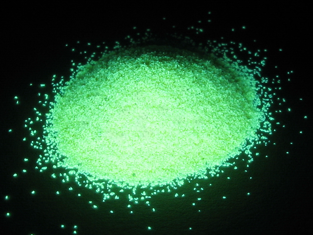

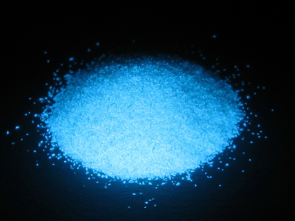

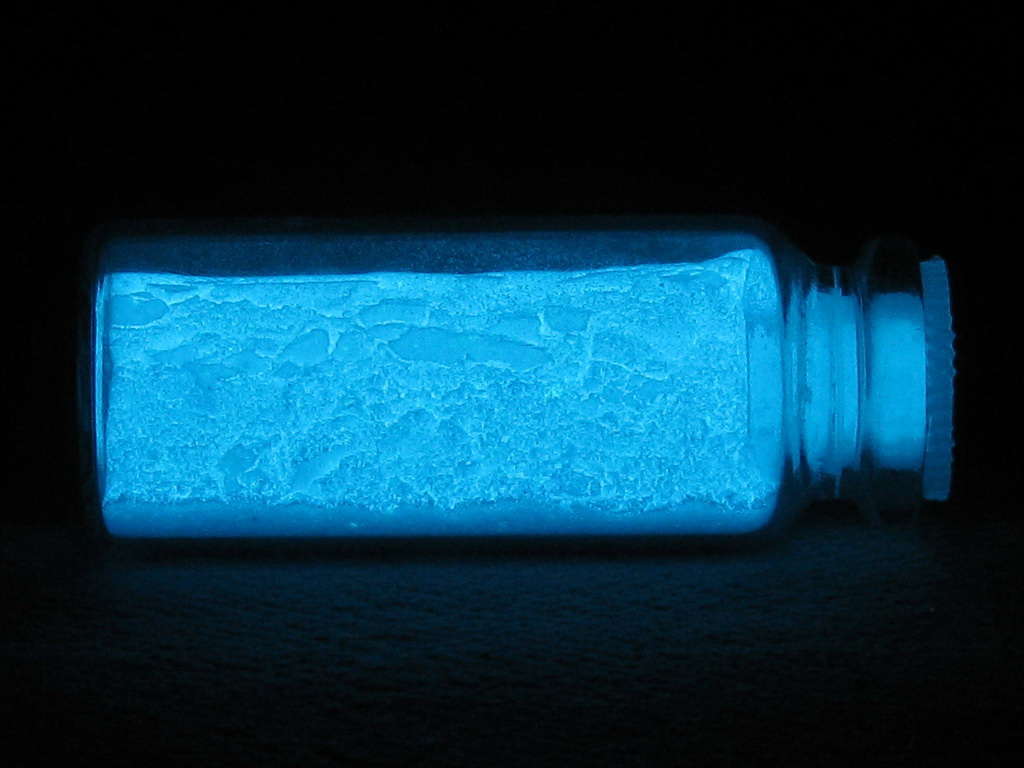

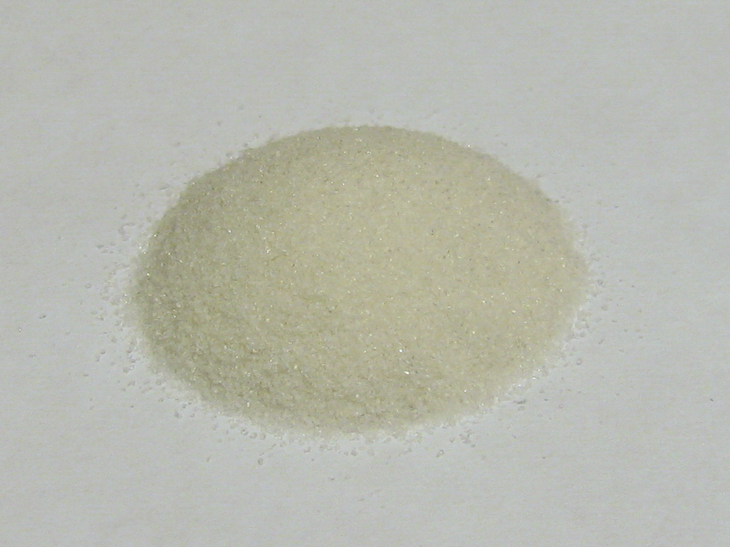

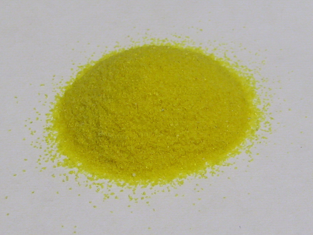

Решил ещё немного поэкспериментировать с борной кислотой. Оказалось, что борная кислота что была у нас в лаборатории оказалась крайне низкого качества. Решил попробовать с аптечной борной кислотой. Результаты оказались совсем другие. Я сделал пару удачных составов - с флуоресцеином (зелёного цвета) и салициловой кислотой (голубого). Они в итоге светились намного ярче и красивее. Ниже выкладываю фото составов на свету и в темноте. Заряжал УФ лампой.
Однако попытки сделать составы с эозином и родаминами Б и 6Ж - не увенчались успехом, таки составы ярко флуоресцировали в ультрафиолете желтым и оранжевым светом, но послесвечение у них было очень слабым и коротким.
