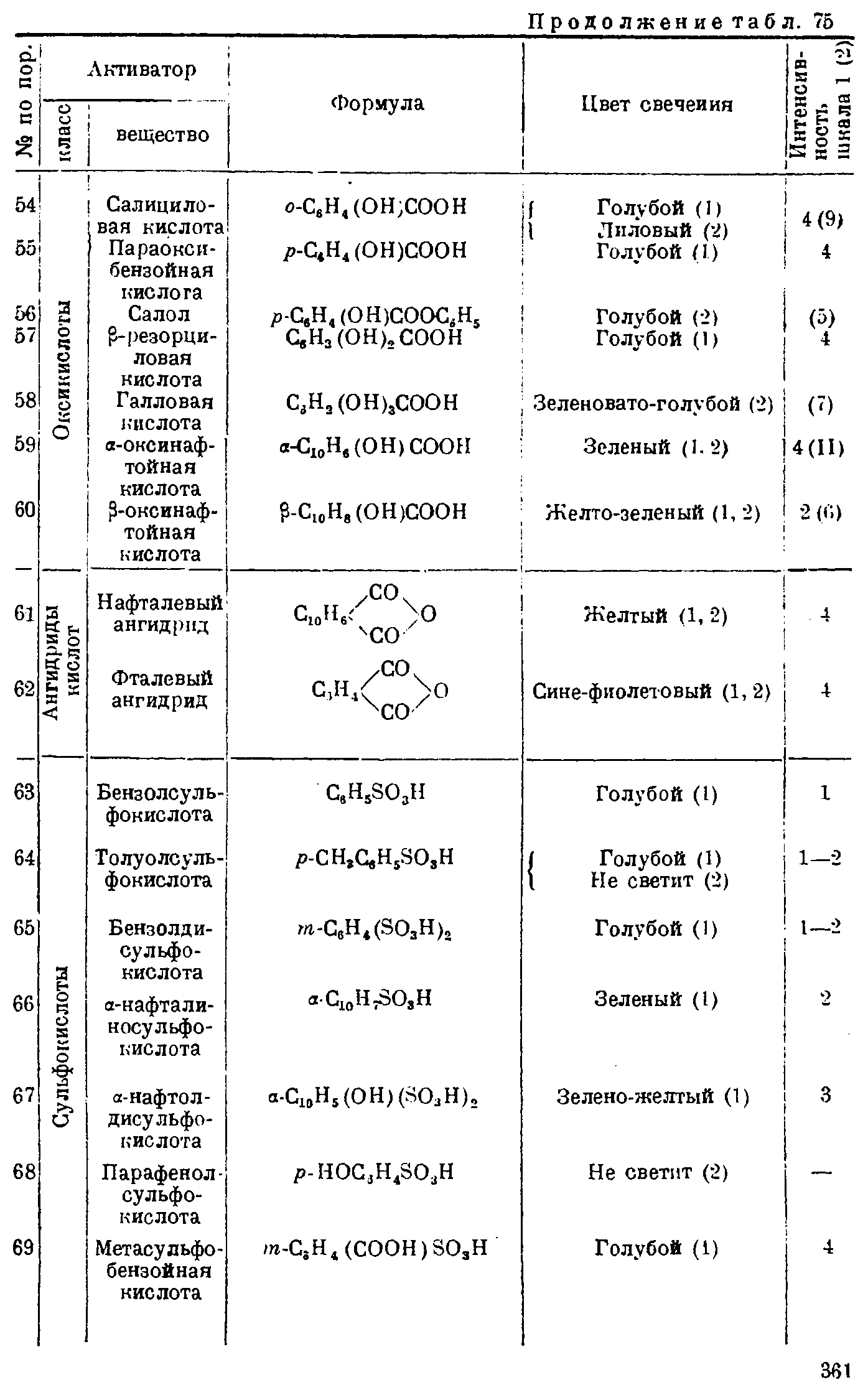

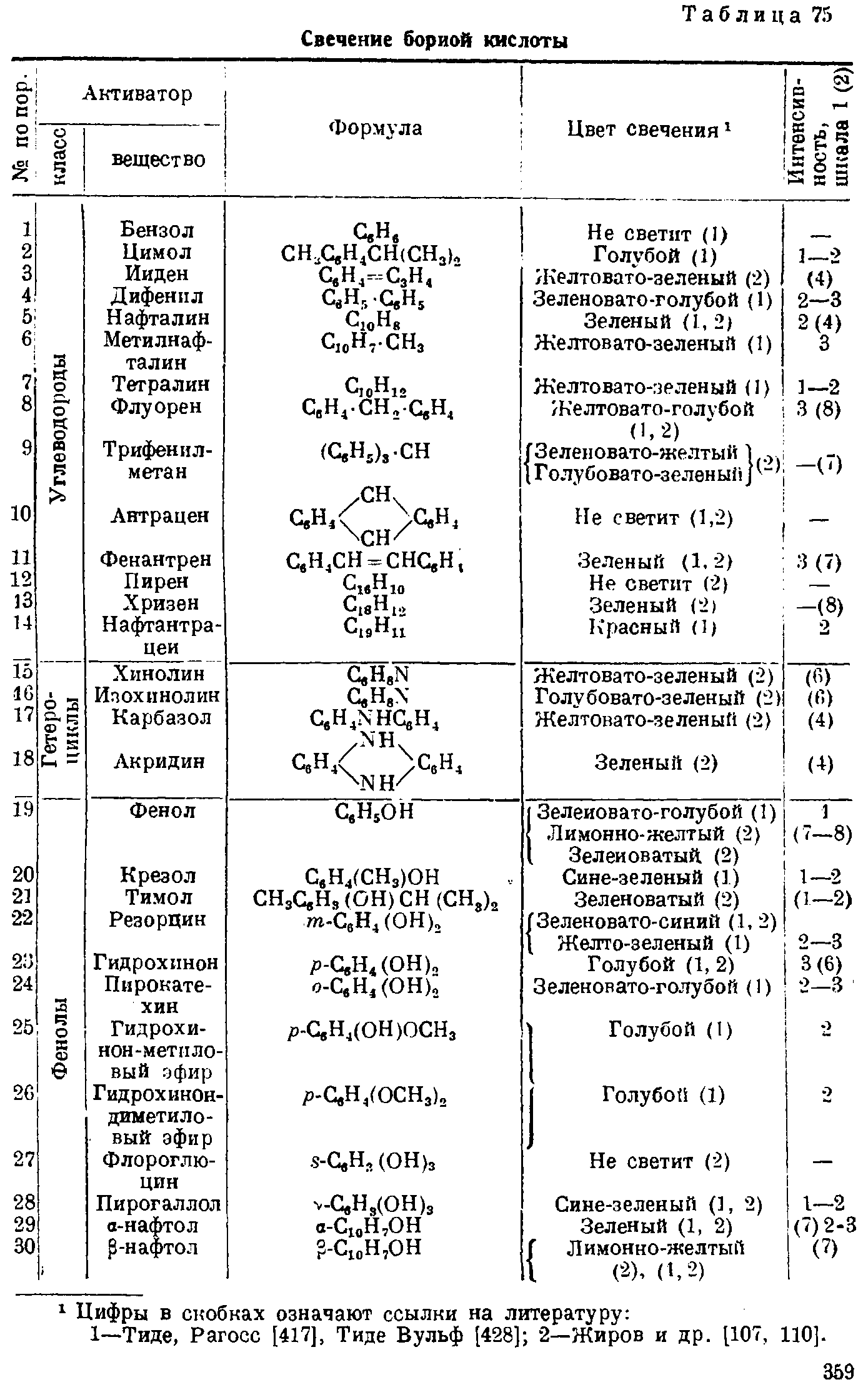

В Брауере рекомендуют добавлять терефталевую кислоту. При этом достигается голубое свечение.
А где там про это написано?

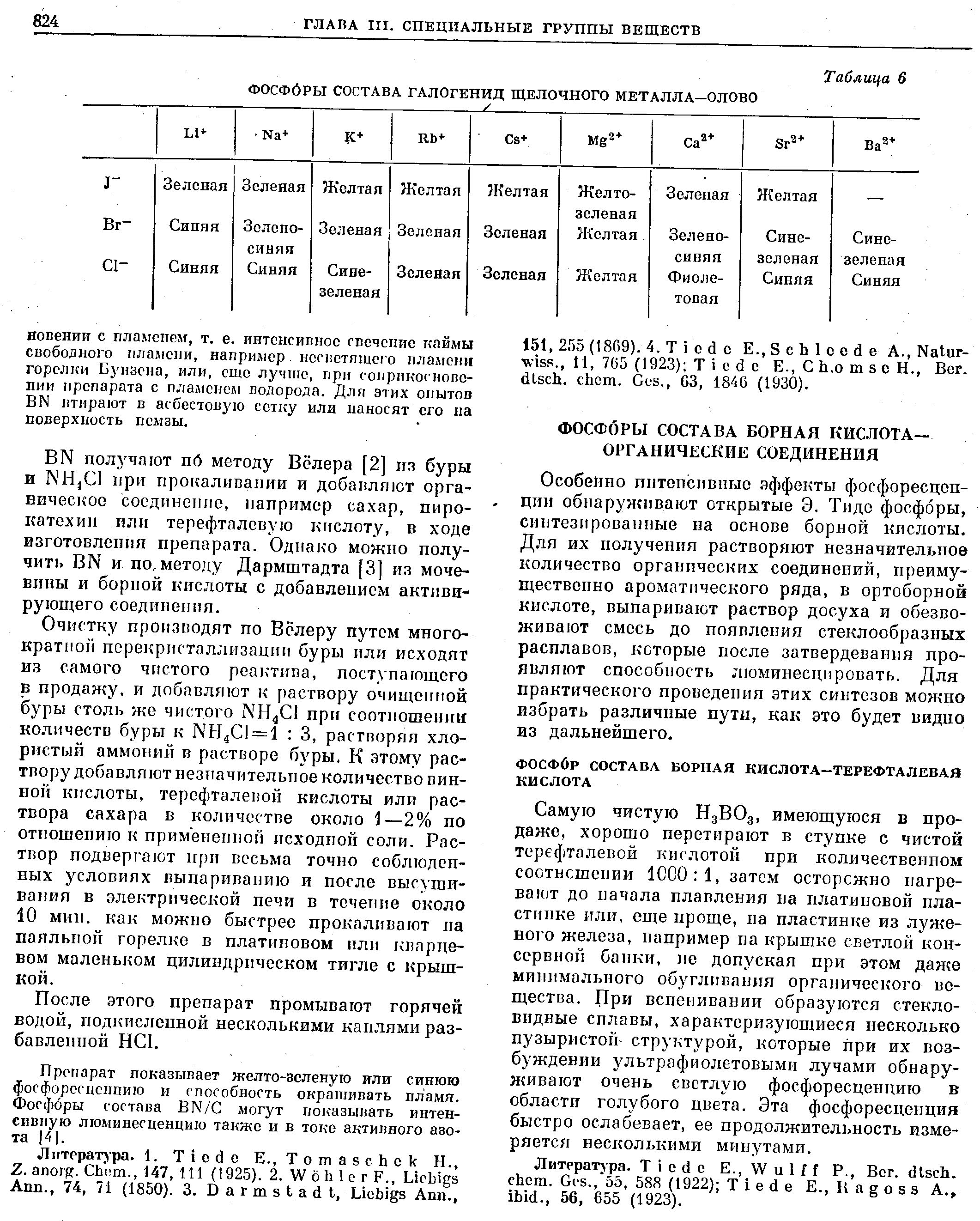

Scott wrote:
Sodium wrote:
Можно попытаться добавить растворимые соли натрия или кальция. Года два назад делал подобное, только в качестве добавки использовал "хвойный экстракт", да время свечения невпечатлило - 2-3 сек. в полной темноте. Надо будет попробовать повторить, только уже с раствором нитрата лития...
Что чего вы решили что соли Na, Ca или Li будут влиять на спектр свечения?
Кстати, интересно что стоит понимать под временем послесвечения? А то эту величину можно оценивать по разному.

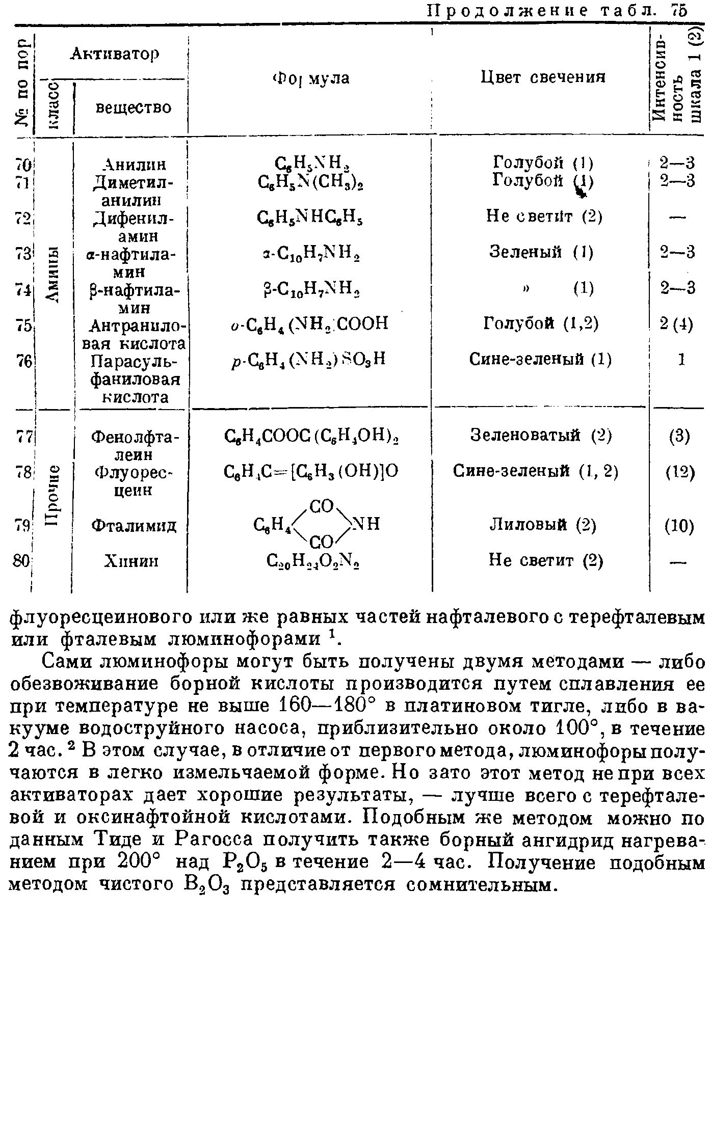

File comment: Люминофор на основе борной кислоты
Brauer_Ruk_Preparat_Neorg_Chem 824.pdf [94.39 KiB]
Downloaded 1171 times
Г. Брауер (ред.) Руководство по препаративной неорганической химии , С.824
viewtopic.php?p=1750#p1750

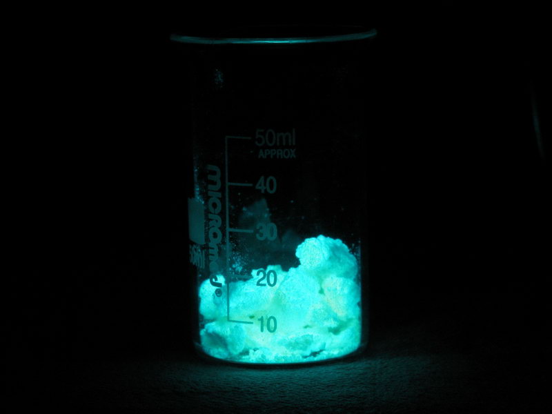

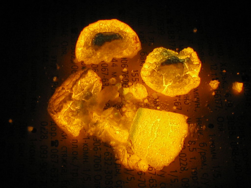

Решил ещё немного поэкспериментировать с борной кислотой. Оказалось, что борная кислота что была у нас в лаборатории оказалась крайне низкого качества. Решил попробовать с аптечной борной кислотой. Результаты оказались совсем другие. Я сделал пару удачных составов - с флуоресцеином (зелёного цвета) и салициловой кислотой (голубого). Они в итоге светились намного ярче и красивее. Ниже выкладываю фото составов на свету и в темноте. Заряжал УФ лампой.
Однако попытки сделать составы с эозином и родаминами Б и 6Ж - не увенчались успехом, таки составы ярко флуоресцировали в ультрафиолете желтым и оранжевым светом, но послесвечение у них было очень слабым и коротким.
File comment: Борная с флуоресцеином
File comment: Борная с салициловой кислотой

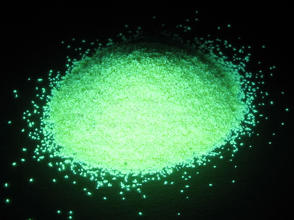

Решил написать статейку по синтезу фосфоров на основе сульфидов щелочноземельных металлов, вот если кому интересно:
http://elements.dp.ua/Articles/A.E.S._P ... index.html

Решил обновить фотки своих готовых составов, а то одинаковые фото в баночках выглядят не очень эффектно:
А вот сделать совместное фото не получается, так как мой фотик не воспринимает свечение зелёного и бирюзового состава, выглядят они все как голубые :( На всех фото цвет зелёного и бирюзового пришлось подкручивать в ручную.
На днях хочу сделать ещё некоторые составы, в частности на сульфиде бария, а то они у меня как то плохо получились изначально, может сейчас получатся лучше.

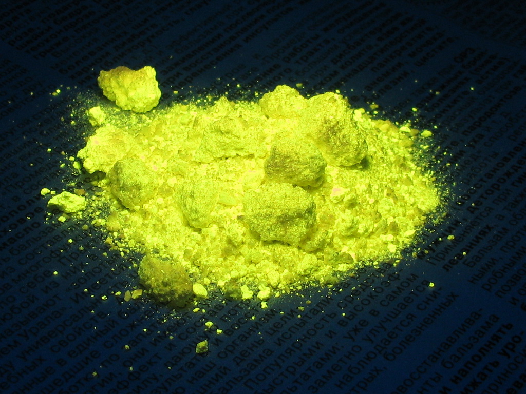

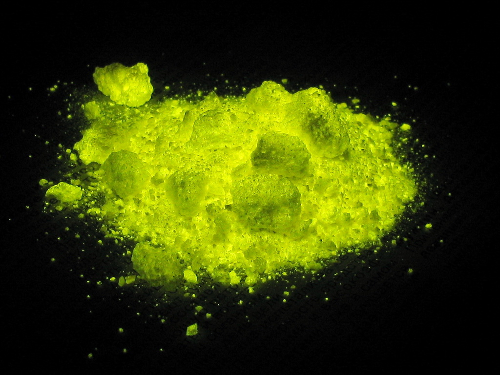

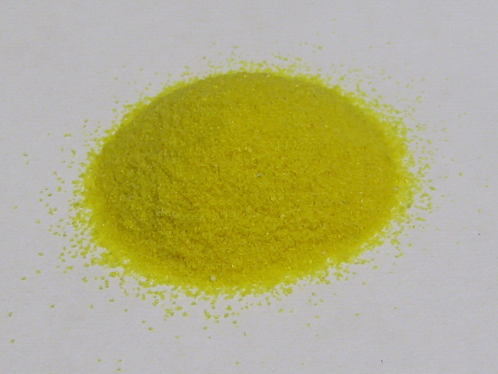

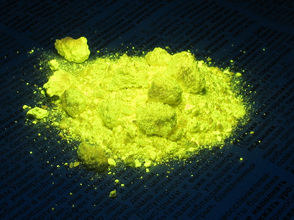

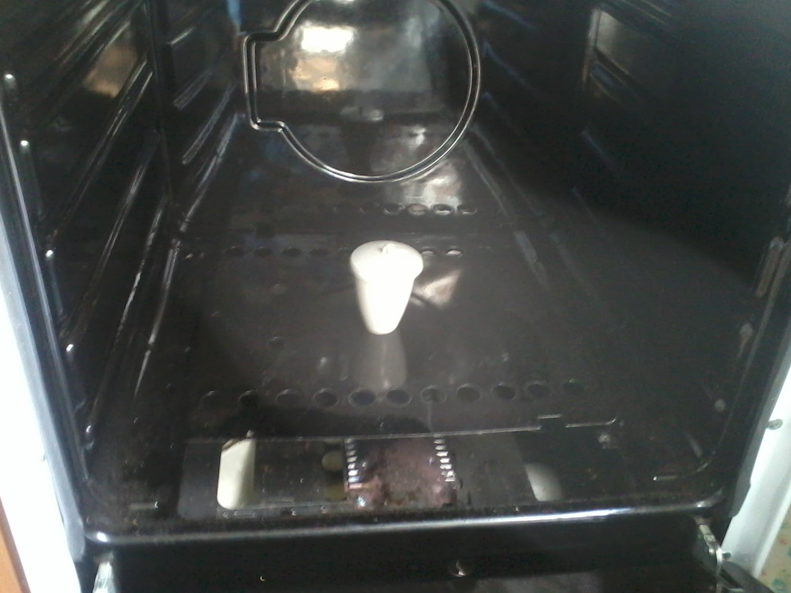

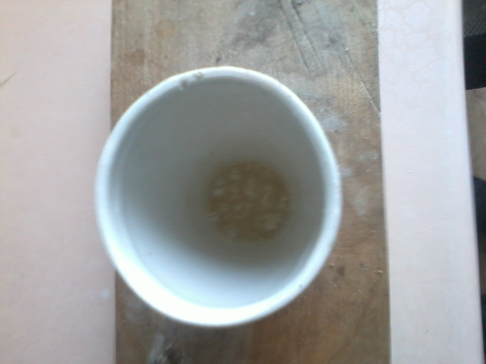

Наконец-то удалось, после ряда неудачных попыток получить желтый (зеленовато-желтый) фосфор состава BaS•Bi. Раньше почему то он у меня получался очень тусклым, грязно-желтого цвета с коротким послесвечением в темноте, не идущим ни в какое сравнение с составами CaS•Bi или SrS•Bi. Хотя все реактивы подготавливал так же как и для люминофоров на сульфидах кальция и стронция, которые получались хорошо почти с первого раза. Сейчас решил всё переделать, многие реактивы поменял на реактивы осч квалификации, из старых остались только сера, самодельный карбонат магния и крахмал. Пропорции для шихты BaS•Bi следующие:
BaCO3 - 1 г; (осч 13-2)
Bi3+ - 0,00009 г; (приготовлен из осч Bi2O3 и осч HNO3)
S - 0,22 г; (осч 16-5)
MgCO3 - 0,15 г; (самодельный)
KH2PO4 - 0,055 г; (осч 6-3)
Крахмал - 0,067 г; (хч)
Обжиг - 950°С в течении 30 мин.
Получился очень хороший зеленовато-желтый фосфор, с действительно очень яркой люминесценцией в ультрафиолете и длительным послесвечением в темноте. Без разноцветных включений. Осталось выяснить причину почему эти составы не получались у меня раньше. Но причина скорее всего в карбонате бария или может в чистоте плавня. Ещё надо будет теперь попробовать сделать ещё оранжевые составы BaS•Cu.

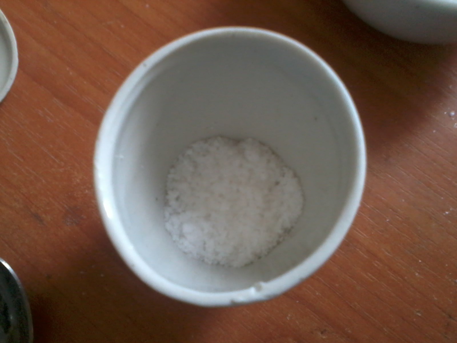

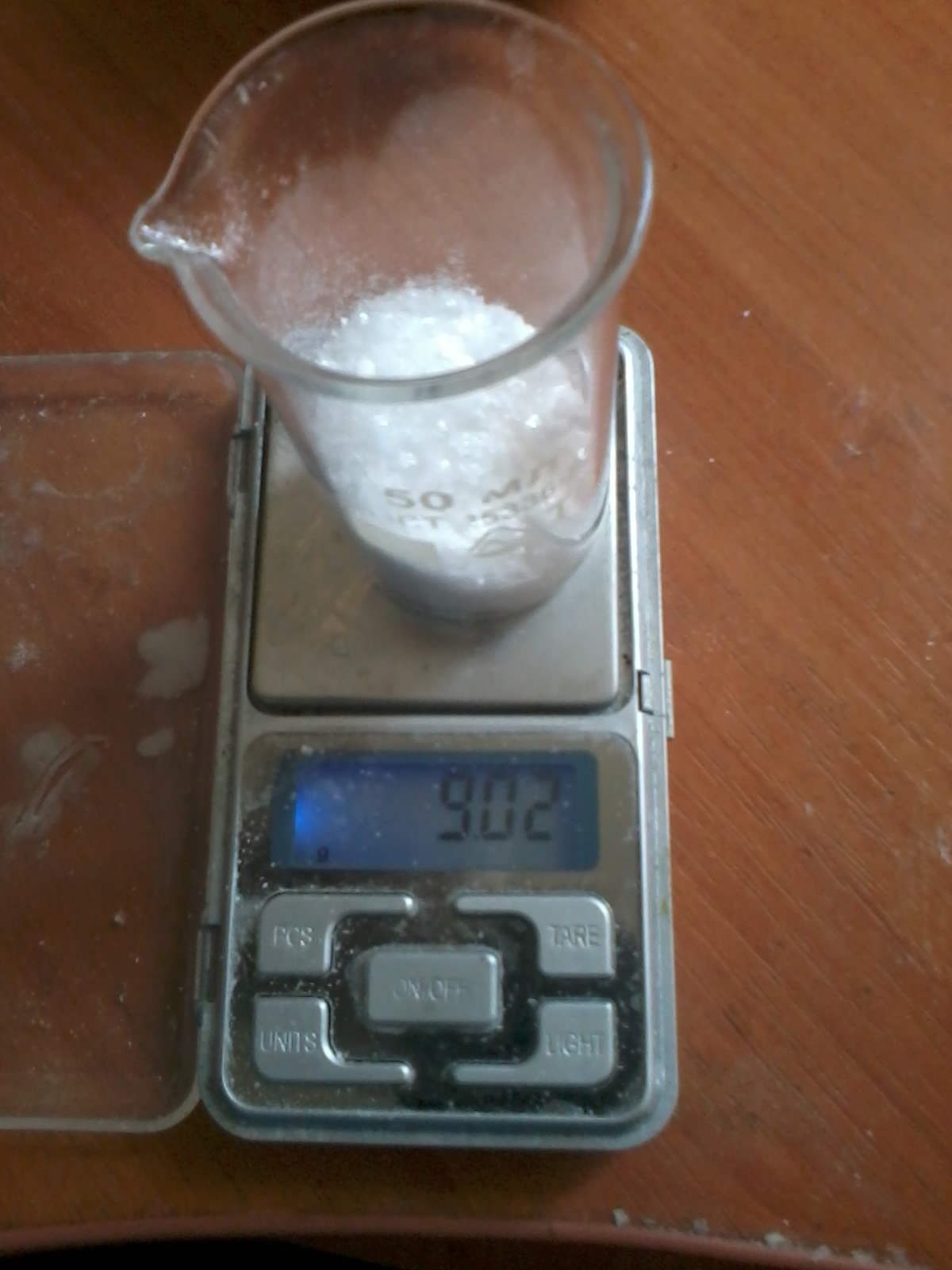

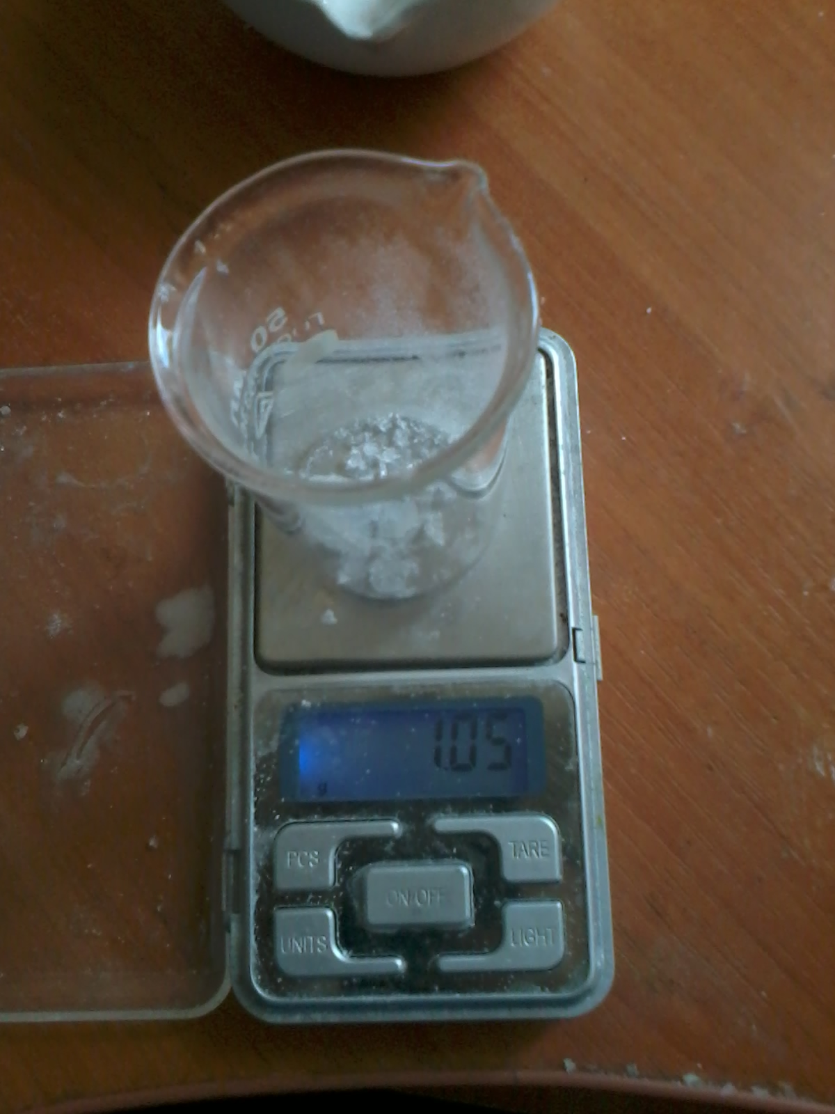

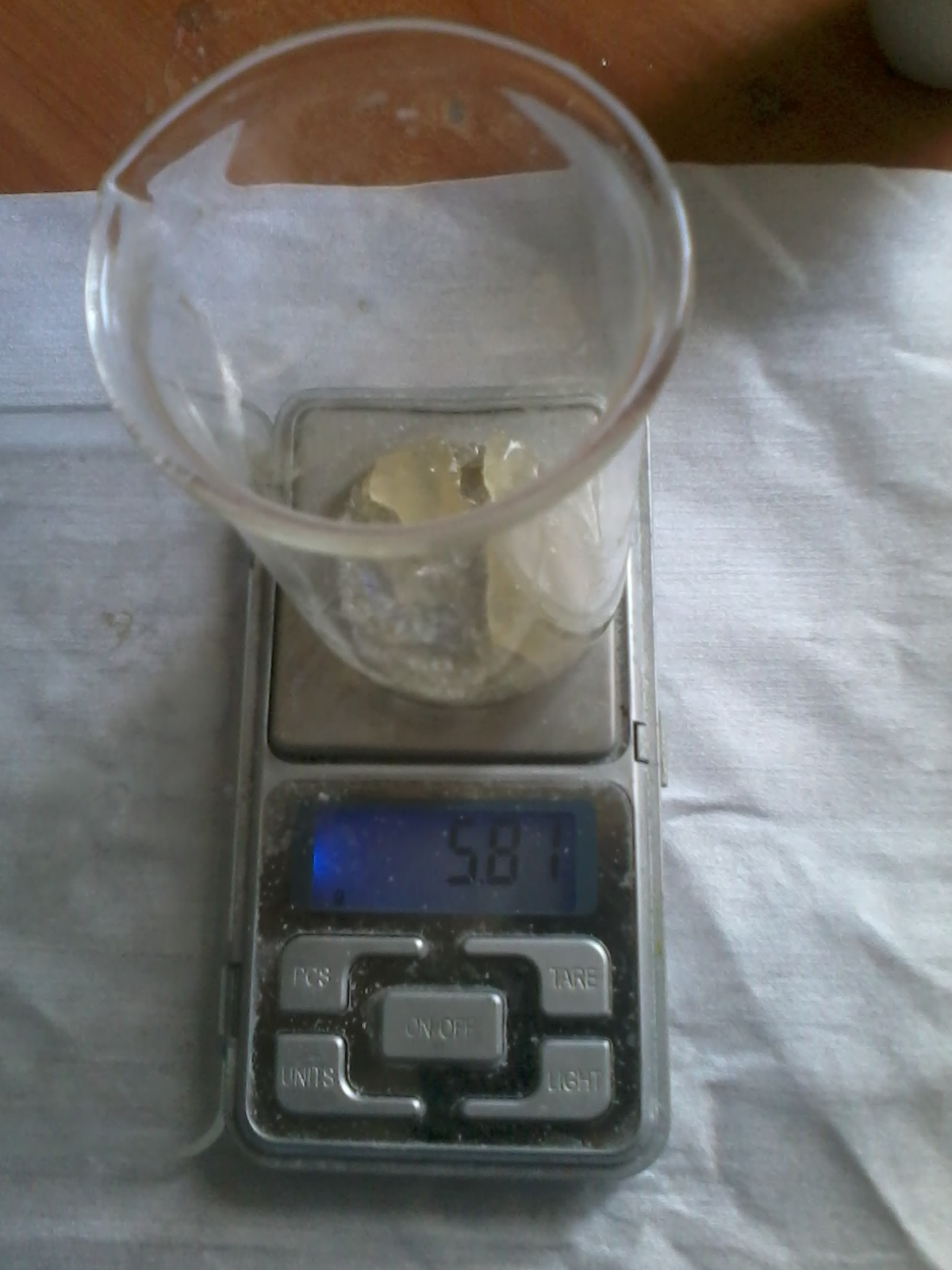

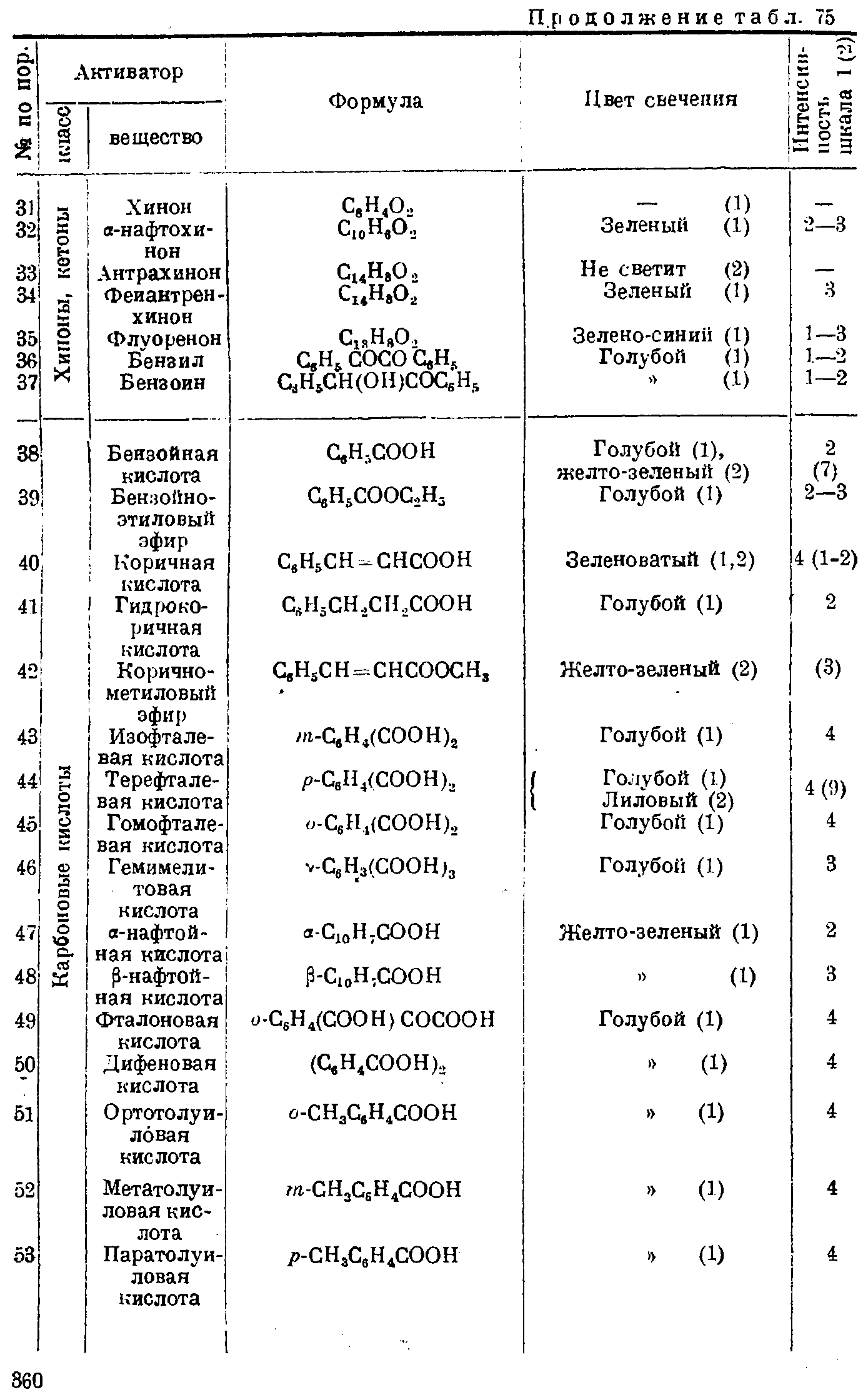

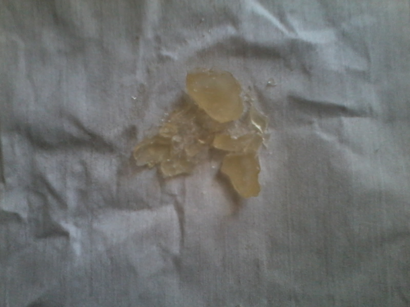

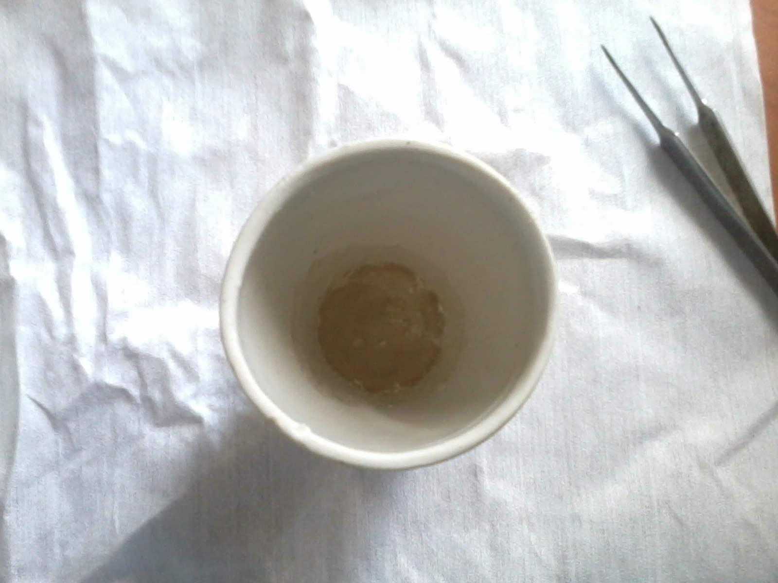

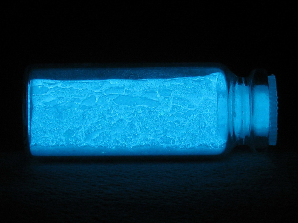

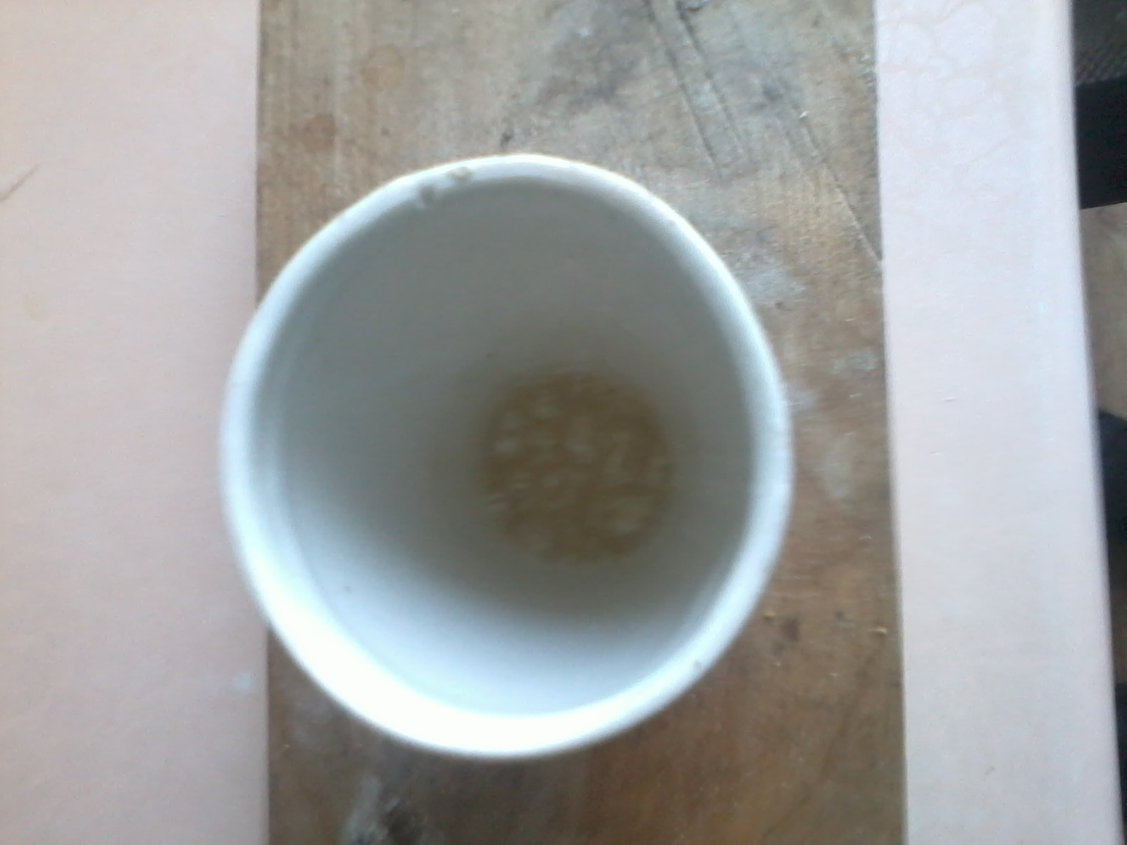

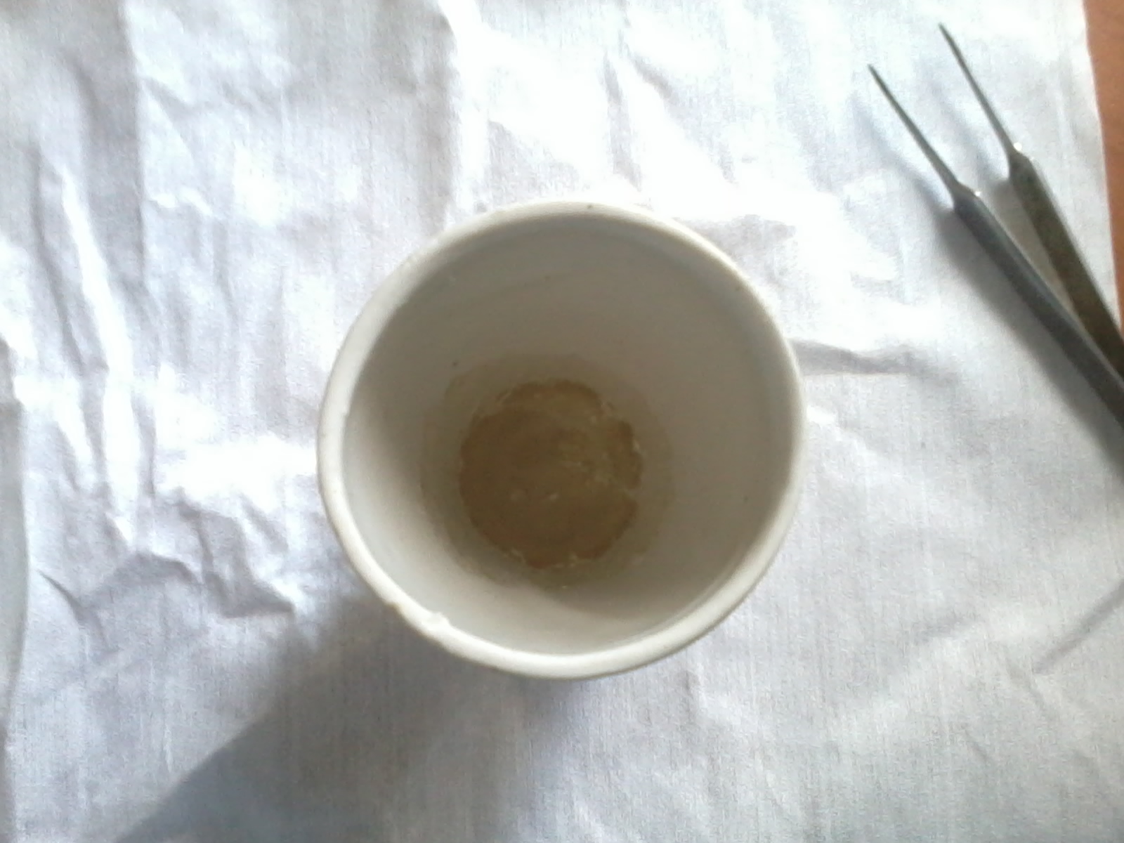

Решил, наконец, сделать борный люминофор в "больших" количествах (масса начальной смеси 10 грамм) и заодно заснять этот процесс ну и поделится собственными наблюдениями. В опыте была использована техническая борная кислота очищенная однократной перекристаллизацией и ацетат натрия тригидрат, лучше использовать безводную соль, поскольку тогда смесь создает меньше пара и меньше вспенивается, очищенный многократной перекристаллизацией (остатки после опыта "горячий лед"). Компоненты взял в соотношении 9:1. Смесь перетер в ступке до гомогенного состояния(при этом появился отчетливый запах уксуса) и пересыпал в тигель на 100мл поскольку смесь при нагревании очень сильно пенится. Поставил в печку и пытался удерживать температуру в пределах 200-250 градусов. Через 15 минут смесь полностью сплавилась и была готова. При охлаждении люминофор застыл в стеклообразную массу слегка жёлтого цвета, но при этом сильно растрескался, что и позволило извлечь его из тигля, не повредив его. Выход составил 5.81 грамм. Привыкшими к темноте глазами можно наблюдать люмисценцию такого люминофора заряженного от обычного фиолетового диода для проверок денег чуть больше 10 секунд, к сожалению моя камера "видит" такое свечение чуть меньше секунды(но чего еще требовать от камеры на телефоне).
До этого проводил эксперименты с "доступными" активаторами, такими как мочевина, ацетаты натрия, калия, винная, лимонная, и уксусная кислоты. Хоть ацетаты и давали не самый лучший результат как активаторы, но оказались весьма устойчивыми к осмолению (для сравнения прикрепил видео свечения люминофора на ацетате и с мочевиной). Также не рекомендую использовать лимонную кислоту, поскольку она имеет неприятное свойство образовывать летучие эфиры с борной кислотой, что уменьшает выход и имеет сомнительную пользу для здоровья. Не большое количестве борного люминофора можно получить, просто нагревая смесь в пробирке на газовой камфорке но это не очень удобно так как смесь очень сильно пенится и может вылезти из пробирки. Так же тигель лучше держать закрытым, поскольку борная кислота имеет свойство возгоняться.
P.S. также прикрепил таблицы с результатами экспериментов с активаторами для люминофоров на основе борной кислоты из книги "Люминофоры" Н.Ф Жиров 1940 г. Фото кликабельны.
Мочевина.mp4 [1.36 MiB]
