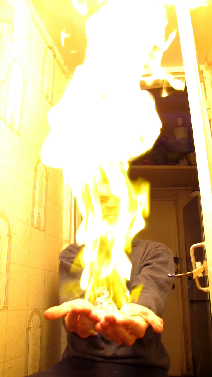

Здравствуйте! Я может и не по теме, но, пожалуйста, ребята, помогите! Мне для шоу мыльных пузырей, нужнен трюк огненный мыльный пузырь, то есть я надуваю в ладони пузырь, он лопается и получается огонь. Или мыльную гору выдувают, поджигают и она горит. При помощи чего можно сделать оба трюка? Буду очень благодарна за любую помощь. С уважением, Анжелика!
Или так:
http://chemistry-chemists.com/N7_2013/C ... 1-7-1.html
По огню на ладонях у нас целая подборка
http://chemistry-chemists.com/Video10.html
в т.ч. - и с использованием пены.

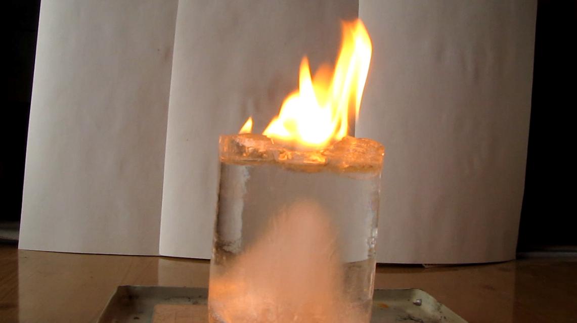

Горящий лед
http://chemistry-chemists.com/Video/Ice-and-Fire.html

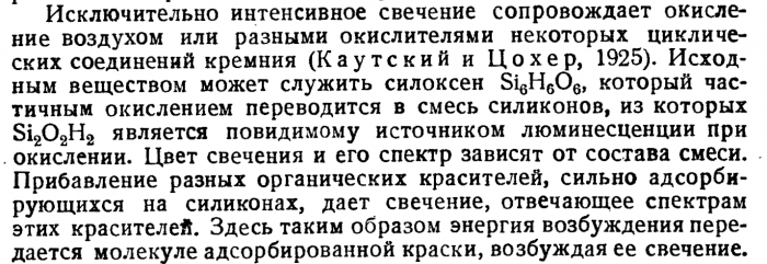

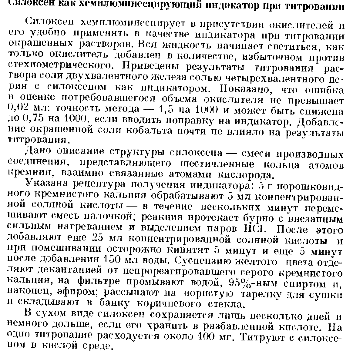

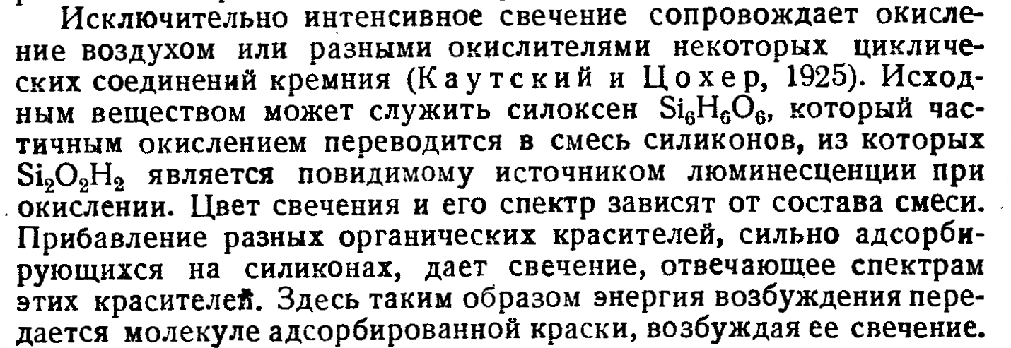

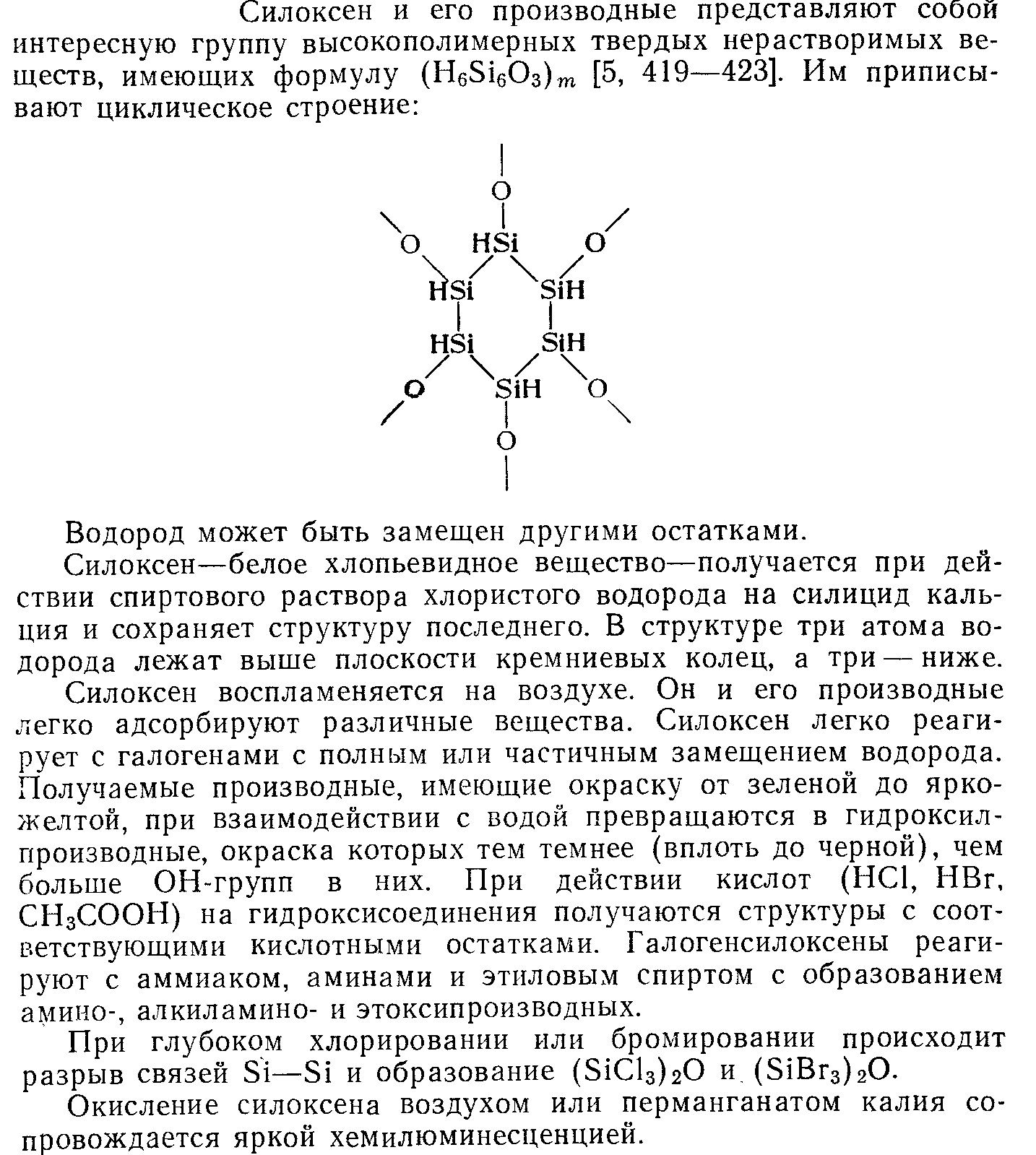

К опытам с кальцием Владимиру: важно попытаться получить силикокальций CaSi2 у меня смесь свеженаточенных напильником стружек кальция и кварцевого песка "не завелась". Обработкой силикокальция соляной кислотой получают силоксен, методику приведу позднее. Силоксен при окислении перманганатом кальция интенсивно светит оранжево-красным светом.
PostPosted: 24 Oct 2013 11:07
Posts: 69374
Кальций у меня где-то был, кремний - тоже (не говоря уже о диоксиде - песке), но конкретного описания опыта я не встречал, - только общие фразы (напр. в книге А.К. Бабко, Л.И. Дубовенко, Н.М. Луковская Хемилюминесцентный анализ (1966) viewtopic.php?p=11150#p11150)
PostPosted: 24 Oct 2013 16:14
Возможно, надо брать не песок, а прокаленный осадок кремниевой кислоты. И нельзя ли заменить кальций более доступным магнием?
PostPosted: 24 Oct 2013 16:43
Я делал пару раз, смешивая магний с тонкодисперсным SiO2 (получал из силикатного стекла): образующийся силицид магния. гидролизуясь, даёт силан, самовоспламеняющийся на воздухе.
Видимо, нужен именно силицид кальция. Причём не просто гидролизовать его, а окислять в растворе.
Вот ссылка, там достаточно: http://www.ngpedia.ru/id423054p1.html
Рецептура несложная, но, блин, там же конц. ашхлор надо! По нонешним временам - проблэма...

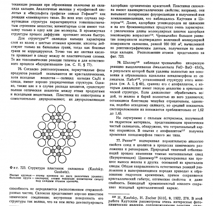

PostPosted: 24 Oct 2013 19:01
Видимо, оффтоп, но всё-таки:

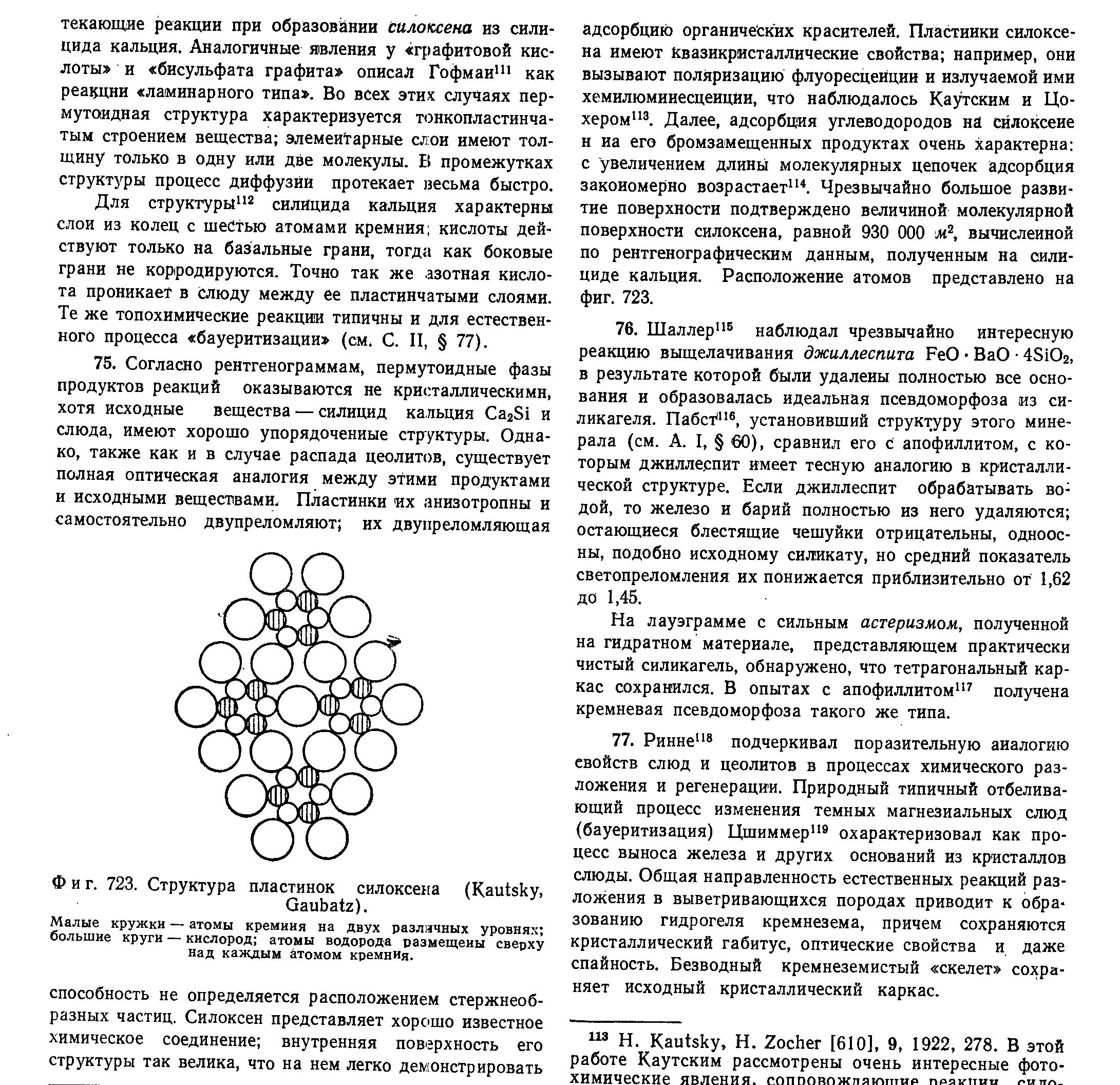

СИЛОКСЕН
Как говорится, "проникся", и вот надёргал из нета соответствующих сканов, лишнее пообрезал...
Просвещайтесь!
Силоксен_(10_сканов).rar [1.97 MiB]
Downloaded 843 times
Век живи - век учись. Классика.
А то умничают там... "Неорганика такая ограниченная! Вот органика..."

Для получения дисилицида кальция Брауэр Г. в «Руководстве по неорг.синтезу» т.3 с.1007 по одному способу предлагает гидрид кальция и кремний, а для получения небольших количеств надо нагреть СаSi и элементарный кремний при 1000градС в потоке водорода в течение 15часов. Полученный дисилицид кальция спокойно растворяется в соляной кислоте с выделением жёлтого силоксена. СаSi в свою очередь получают из опилок кальция и кремния при 1000градС. Вместо этого можно купить продажный силикокальций с максимальным количеством кремния (используется как раскислитель в металлургии, шихт электродов) и нагреть с расчётным количеством кремния при 1000градС. На силикокальций существует даже ГОСТ 4762-49 Силикокальций – материал для электродных покрытий.

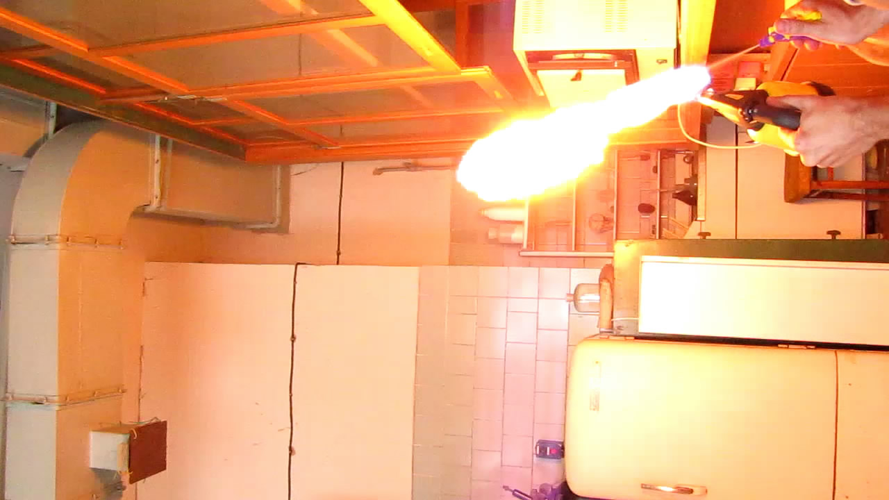

Модель огнемета (пульверизатор)
Модель огнемета (пульверизатор с гексаном) ч.1
http://chemistry-chemists.com/N8_2013/C ... P12-1.html
Модель огнемета (пульверизатор с гексаном) ч.2
http://chemistry-chemists.com/N8_2013/C ... P12-2.html
Обсуждение: viewtopic.php?f=6&t=5677&start=0
