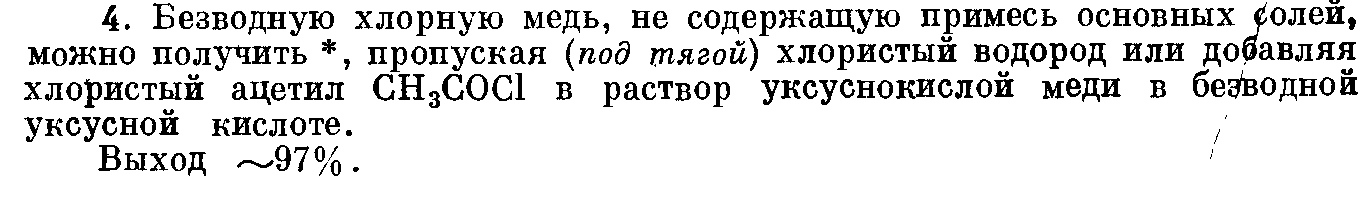

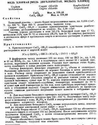

А как лучше сжечь медь в хлоре? Просто раскалить и опустить в колбу, заполненную хлором?
 Post subject: Re: Юный химик
PostPosted: 01 Jun 2011 13:41
Да. Такой демонстрационный эксперимент описан в школьном учебнике Ходакова-Эпштейна-Глориозова.
Из Карякина-Ангелова:
