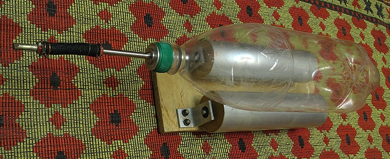

Если насверлить стружку магния и молоть её совместно с песком, то может получится.
Вот моя самодельщина:
Шаровая мельница из пластиковой двухлитровой бутылки. На фото бутылка пустая и не показана дрель, – я не стал насыпать шарики и возится с установкой дрели.
В рабочей загрузке бутылка заполняется шариками и веществом для помола примерно на ½ объема. Валики установленны на подшипниках, поэтому берут на себя вес бутылки, не препятствуя вращению. Закреплены они на 10 мм фанере, снизу (на фото не видно) приклеена губчатая резина для гашения вибрации. Вал жестко закреплен на крышке, которая герметично закрывает бутылку, что дает возможность молоть мокрым способом. Направление вращения идет по ходу резьбы горлышка, т.е. на закручивание. Вал имеет гибкую развязку для устранения проблем с соосностью и уменьшения вибрации.
Я использовал дрель на 800Вт. Штатный регулятор скорости дрели плохо подходит для установки нужного режима вращения, поэтому дрель включалась через тиристорный регулятор мощности. Скорость вращения была где-то в районе 60 об/мин. Фанерка с валиками и дрель необходимо фиксировать струбцинами к столу, иначе вибрация разнесет всю конструкцию.
Молол вещества типа NaCl, молоть песок не пробовал. Пластик бутылки довольно хорошо работал на износ, да и бутылка одноразовая вещь, менять по износу не жалко.
