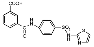

Может ли пойти такая реакция: фталазол+ NaOH=фталат натрия. Фталат натрия+HCl=фталевая к-та+ NaCl&
 Post subject: Re: Юный химик
PostPosted: 29 Sep 2011 13:01
Posts: 69212
Судя по формуле фталазола
даже если удастся расщепить соответствующую связь (не щелочью), будет сложная смесь.

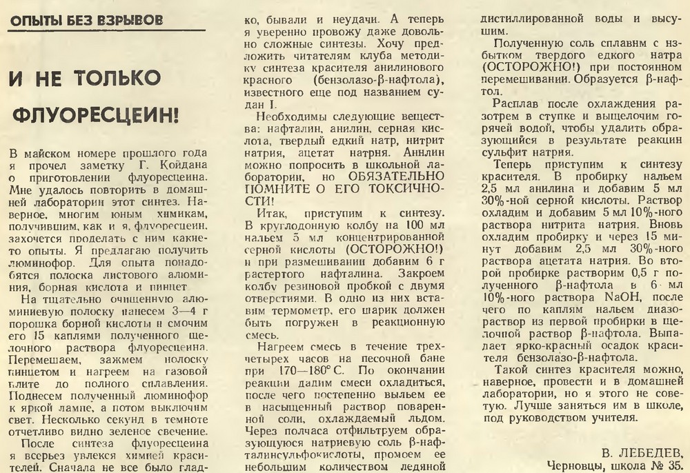

Дигидрогена монооксид wrote:
в октябрьском номере за 1973 г. напечатано письмо В. Лебедева с описанием очень интересного опыта с флуоресцеином.
Что за опыт?
PostPosted: 03 Oct 2011 18:36
Joined: 30 Sep 2011 22:52
Posts: 15
я такого не писал, я писал В майском номере журнала за 1972 г. была заметка Г. Койдана о синтезе флуоресцеина. А в октябрьском номере за 1973 г. напечатано письмо В. Лебедева с описанием очень интересного опыта с флуоресцеином. Я думаю, что многим юным химикам, которым не удалось синтезировать флуоресцеин, теперь вдвойне хочется сделать это. Дело в том, что в синтезе, который рекомендовал Г. Койдан, используется о-диметилфталат, который не во всехаптеках купишь. Не удалось мне достать его и в хозяйственных магазинах.
Я предлагаю другой способ синтеза флуоресцеина, и котором используется 2- [п - (о-карбоксибензами- до) - бензолсульфамндо] - тиазол.
Не пугайтесь, пожалуйста, названия, это обыкновенный фталазол. Его можно купить в каждой аптеке, пачка таблеток стоит 21 коп. Процесс синтеза делится на две части.
1.Выделение свободного фталазола из таблеток.
Одну таблетку растолките в ступке и растворите в 20 мл 1%-ного раствора NaOH. Дайте раствору отстояться и слейте его с осадка. Прибавьте к раствору 20—25 мл 1%-ного раствора НС1. Выделится белоснежный осадок, который надо отфильтровать н высушить. Это и есть фталазол.
2.Получение флуоресцеина.
Высушенный осадок фталазола смешайте с равным количеством резорцина (около 0,5 г), смочите 10—20 каплями концентрированной H2SO4 и нагревайте в пробирке на газовой плитке до образования прозрачной ко- ричнево-красной жидкости. Не охлаждая, вылейте эту жидкость в колбу с 20 мл 1%-ного раствора NaOH. (ОСТОРОЖНО! ВЫЛИВАТЬ жидкость тонкой СТРУЙКОЙ ПРИ ПОМЕШИВАНИИ.)
Выпавший чистый осадок отфильтруйте и промойте водой. Это — флуоресценн. Под действием серной кислоты из фталазола выделяется фталевая кислота, которая, взаимодействуя с резорцином, образует флуоресценн. Он растворяется в разбавленных щелочах; у полученного красного раствора интенсивная зеленая флуоресценция.
Примечание: полученный флуоресценн содержит примесь норсульфазола, но это не влияет на его свойства.
PostPosted: 03 Oct 2011 19:20
Что за опыт?
Там глюк, заметка в СЕНТЯБРЬСКОМ номере:
PostPosted: 04 Oct 2011 04:41
Joined: 02 Apr 2011 23:28
Posts: 1516
Так речь идет о борном люминофоре… :( А я думал, что-то необычное.
