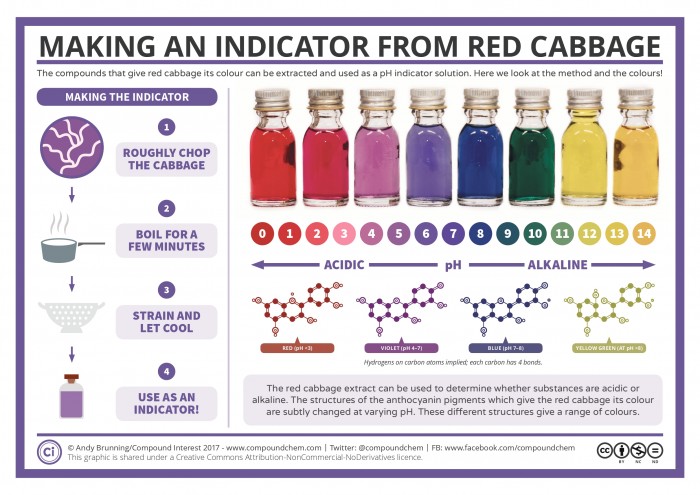

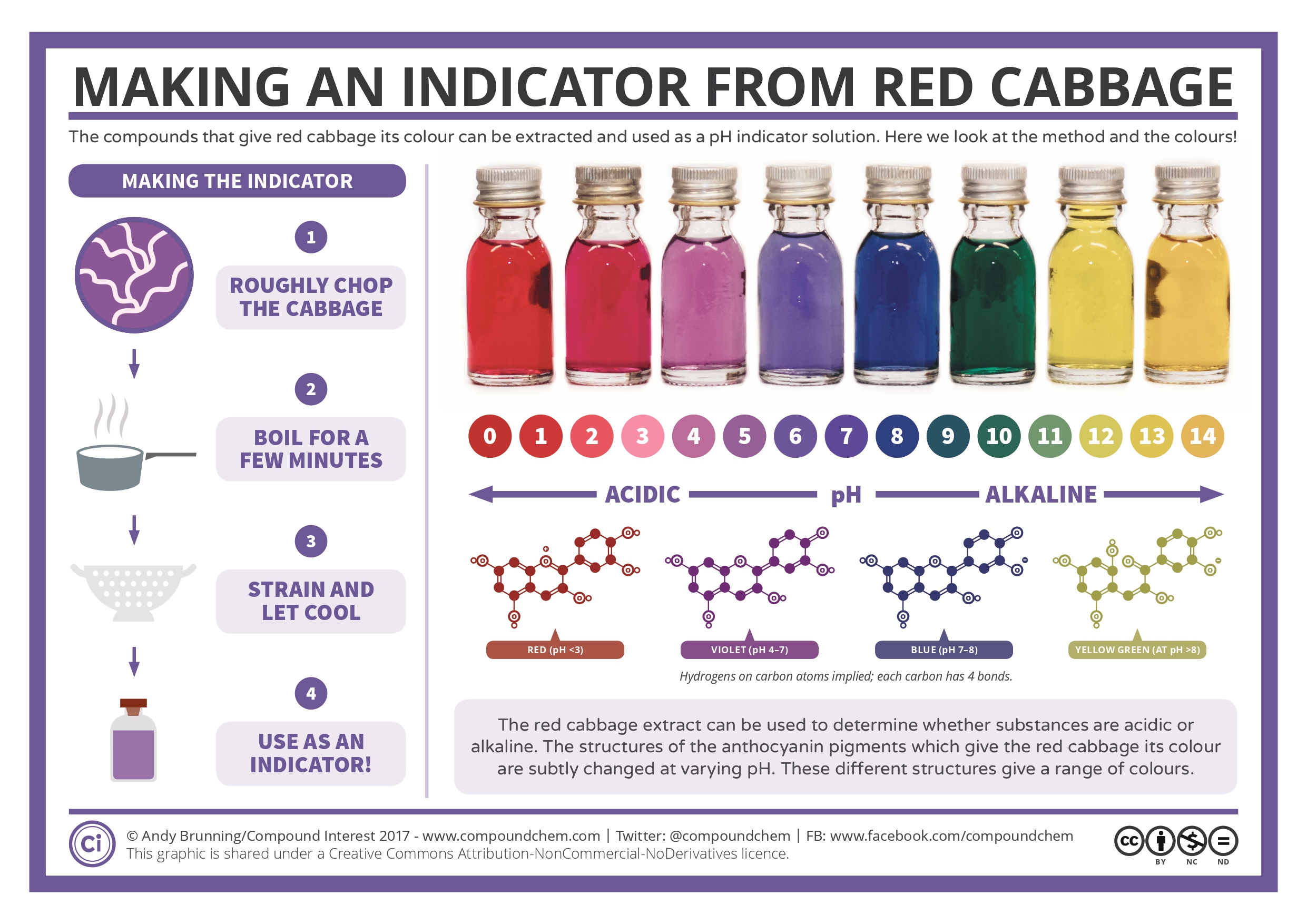

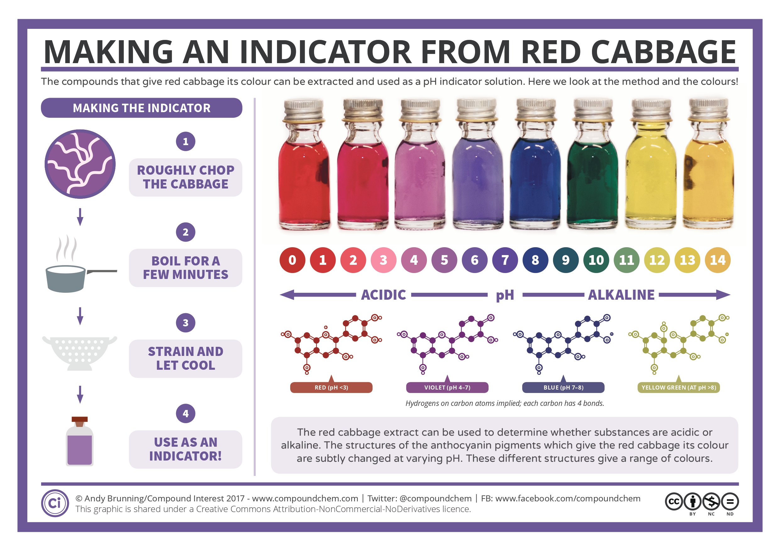

Индикатор для определения pH из краснокачанной капусты - изготовление на кухне
Red Cabbage pH Indicator.mp4 [2.42 MiB]
Downloaded 803 times
https://www.reddit.com/r/chemistry/comm ... indicator/
Все мы знаем примеры окружающих нас субстанций, которые содержат кислоты и щелочи: лимонный сок кислый, отбеливатель щелочной и так далее. Есть вещество, и его можно найти на вашей кухне, которое можно использовать для проверки других веществ, чтобы определить, являются ли они кислотными или щелочными. Химические вещества, которые придают краснокочанной капусте цвет, также позволяют использовать ее в качестве индикатора pH - ниже вы прочитаете, как это сделать!
Вы, вероятно, помните шкалу pH из школьных уроков химии, но на случай, если забыли - напомним. Растворы считаются кислыми, если они имеют рН ниже 7, и щелочными, если они имеют рН выше 7. Индикаторы - это химические вещества, которые меняют цвет при различной кислотности или щелочности, что позволяет нам определить, является раствор кислым или щелочным.
Красная капуста получает свой цвет от соединений, называемых антоцианинами в ее листьях. Эти антоцианины отличаются тем, что они чувствительны к pH, и это позволяет использовать их в качестве индикаторов pH. Если они извлекаются из листьев красной капусты путем кипячения капусты в воде, полученный раствор может быть добавлен к различным веществам для их проверки. PH раствора, к которому они добавляются, может влиять на структуру молекул антоцианов, слегка изменяя их таким образом, что они выглядят иначе, как показано на рисунке выше.
Краснокачанная капуста - только один из примеров индикаторов, которые вы можете найти дома и использовать. Например, красные листья растения пуансетия (молочай красивейший), которые радуют нас на Рождество, также подходят для этой цели!
We all know examples of everyday substances that can be classified as acids or alkalis: lemon juice is acidic, bleach is alkaline, and so on. Another substance that can be found in your kitchen can be used to test other substances to determine whether they are acidic or alkaline. The chemicals that give red cabbage its colour also allow it to be used as a pH indicator – this post looks at how!
You probably remember the pH scale from school chemistry lessons, but in case you don’t here’s a brief reminder. In short, substances are deemed acidic if they have a pH lower than 7, and alkaline if they have a pH higher than 7. Indicators are chemicals which change colour at different acidities or alkalinities, allowing us to determine whether a substance is acidic or alkaline.
Red cabbage gets its colour from compounds called anthocyanins in its leaves. These anthocyanins are peculiar in that they’re pH-sensitive, and this allows them to be used as pH indicators. If they are extracted from the red cabbage leaves by boiling the cabbage in water, the resulting solution can be added to different substances to test them. The pH of the solution they are added to can affect the structure of the anthocyanin molecules, subtly changing them in a way that causes them to appear a different colour, as shown in the graphic above.
Red cabbage is just one example of something you might find at home that can be used in this manner. The red leaves of poinsettia plants, common around Christmas time, can also be used!
https://www.compoundchem.com/2017/05/18/red-cabbage/
Making-a-Red-Cabbage-pH-Indicator.pdf [504.11 KiB]
Downloaded 849 times

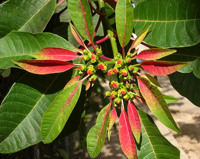

Молочай красивейший (пуансеттия, лат. Euphorbia pulcherrima)

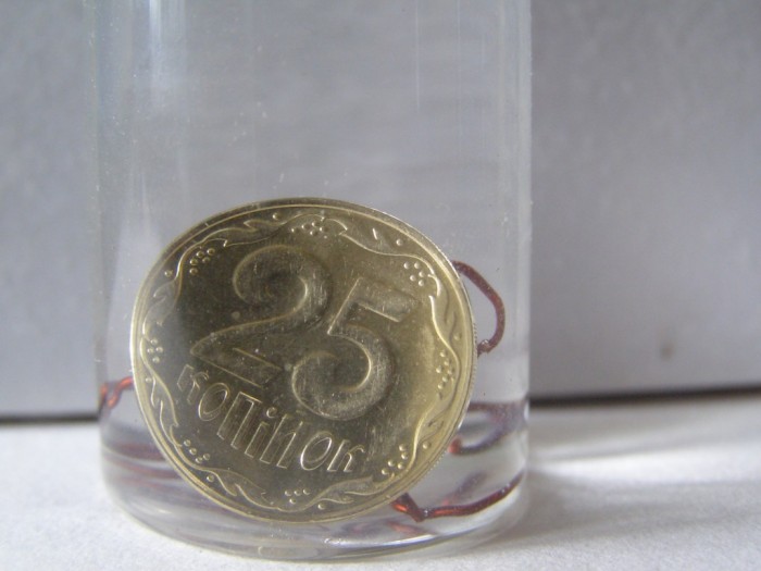

Серебряное дерево / Silver tree
http://chemistry-chemists.com/N4_2020/C ... -P1-1.html
PostPosted: 06 Jun 2020 16:38
Posts: 13603

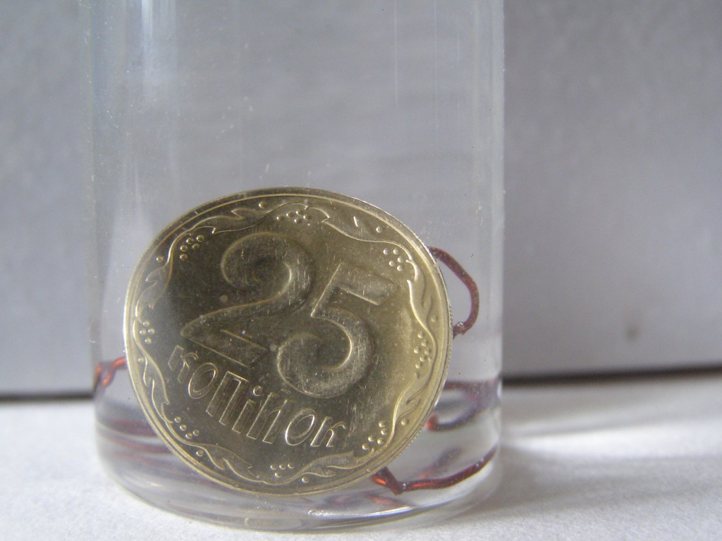

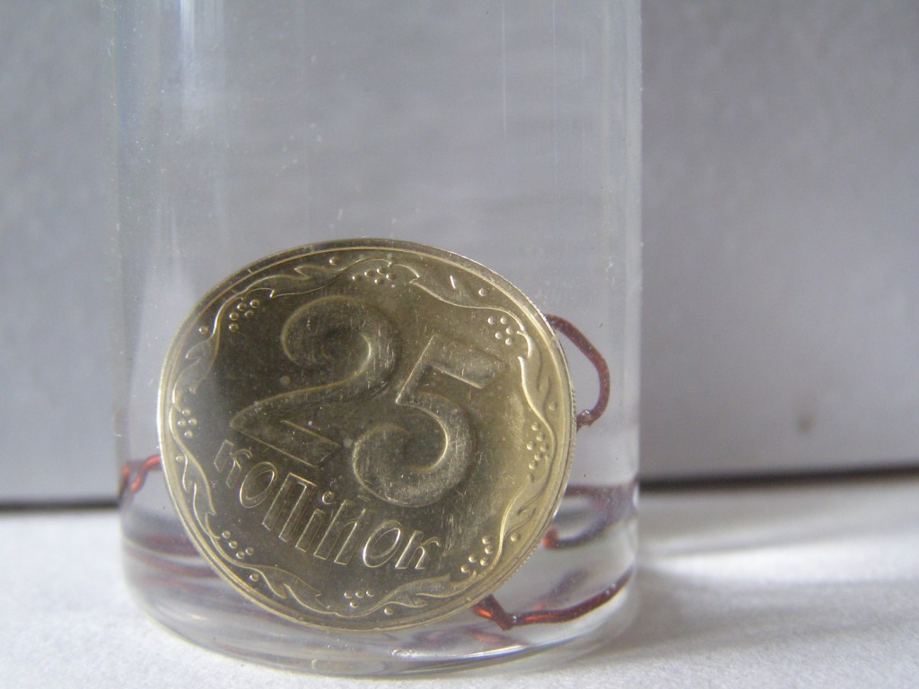

Будет ли более электроотрицательный металл вытеснять другой из раствора в виде дендритов-кристаллов, или получится более-менее сносное тонкое покрытие - зависит от состава электролита.
Химическое лужение и серебрение меди рассмотрено viewtopic.php?p=521#p521
Химическое меднение стали под разметку описано в Рецептурный справочник для электротехника(89)Шкержик Я., с.48.
У меня нет теоретической базы под вопрос: каким образом зависит структура вытесняемого металла и адгезия от состава раствора.
PostPosted: 06 Jun 2020 19:08
Очень важное значение имеет состояние поверхности (кроме состава электролита). Ее тщательно готовят. Иногда вообще нужен промежуточный слой другого металла.
Плюс в тех химических методах осаждения слоя металла, о которых я знаю (сталкивался, читал или слышал) сама поверхность металла не играет роль восстановителя - восстановитель, как и соль осаждаемого металла, содержится в растворе. - В этом отличие от описанного в статье случая с железной булавкой и сульфатом меди.

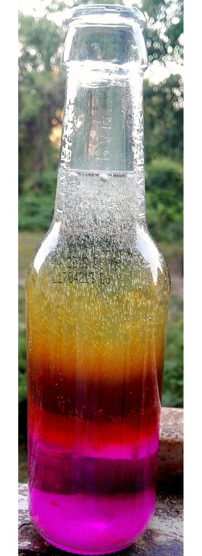

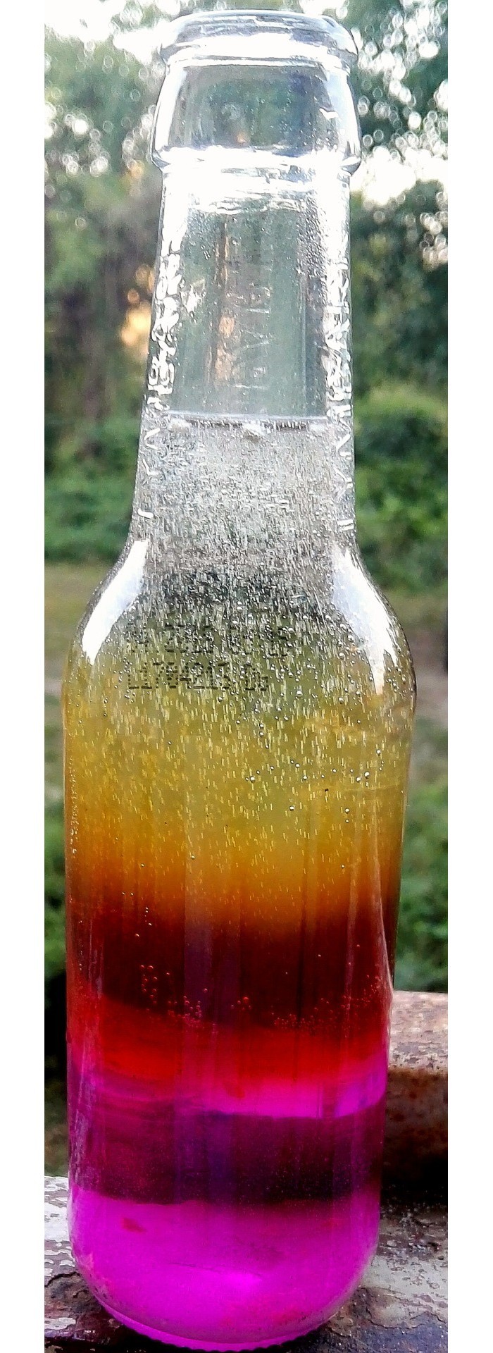

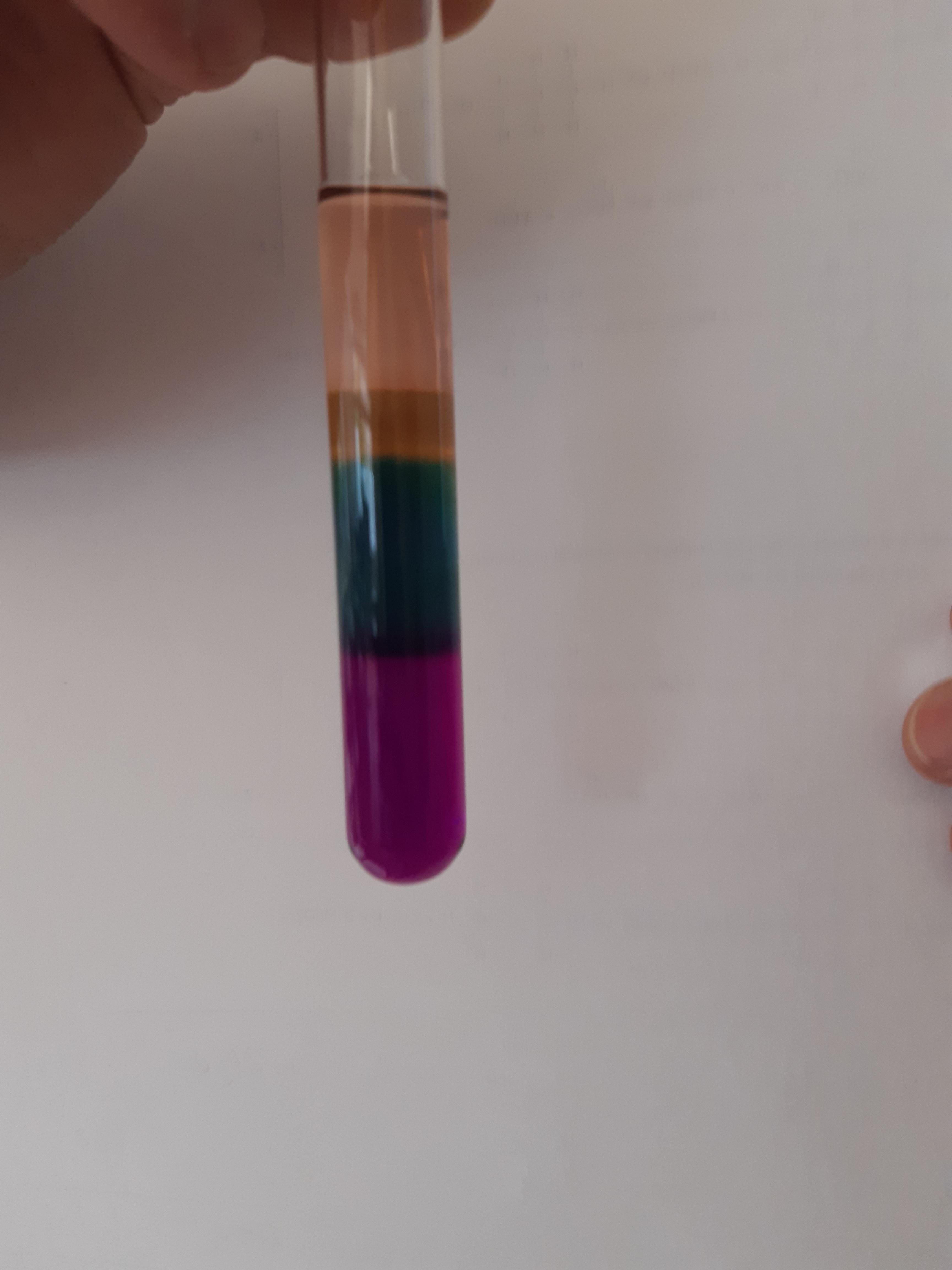

I gave disinfectant into a NaOH-potassium permanganate solution and i got 4 layers
Добавили дезинфицирующее средство в раствор перманганата калия в NaOH - образовалось 4 слоя
https://www.reddit.com/r/chemistry/comm ... potassium/
Снизу вверх:
перманганат - манганат - гидроксид марганца (диоксид марганца гидратированный) в осадке - суспензия или коллоид гидроксида марганца.

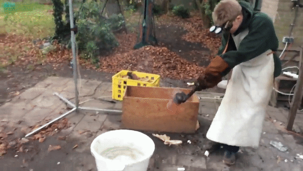

Расплавленный хлорид натрия и вода - что может быть безопаснее?
Always a good idea to put molten salt in water
Необходимые материалы:
1. печка - 1 шт.
2. тазик с водой - 1 шт.
3. тигель и щипцы - 1 шт.
4. хлорид натрия - 1+ кг
5. экспериментатор одноразовый - 1-2 шт.
File comment: Расплавленный хлорид натрия и вода - что может быть безопаснее?
Always a good idea to put molten salt in water.mp4 [12.47 MiB]
Downloaded 807 times
фрагмент:
