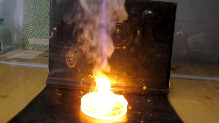

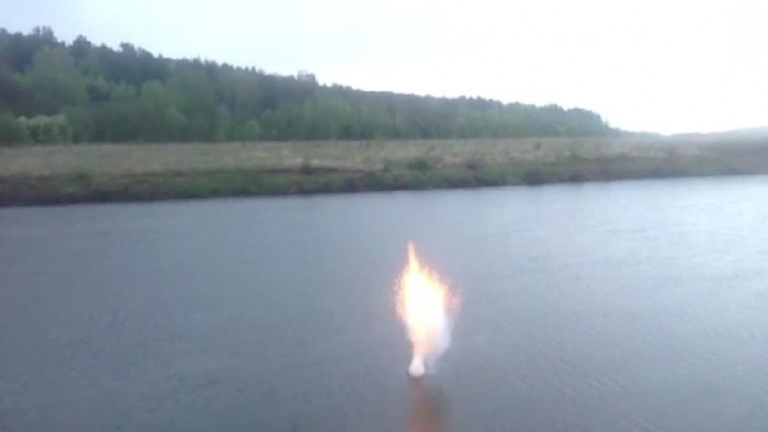

Оформил:
Реакция натрия (9.5 грамм) с водой
http://chemistry-chemists.com/N2_2015/C ... -P3-1.html

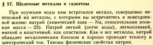

Попался сегодня старый школьный учебник.
Ходаков Ю.В., Эпштейн Д.А., Глориозов П.А. Неорганическая химия. 7-8 классы (1972 г)
Натрий легкий, легче воды, легкоплавкий, мягкий и пластичный, как пластилин. Из него можно, обминая между пальцами, лепить фигурки (нельзя только прикасаться к нему мокрыми пальцами).
В издании 1986 года вырезали :ap: :
Ходаков Ю.В., Эпштейн Д.А., Глориозов П.А. Неорганическая химия. 7-8 классы.gif
Ходаков Ю.В., Эпштейн Д.А., Глориозов П.А. Неорганическая химия. 7-8 классы.gif [ 44.62 KiB | Viewed 22226 times ]
Author:  radical [ 12 Mar 2015 21:02 ]
Post subject:  Re: Щелочные металлы
Может у них какой-нибудь Иван Поддубный в лаборантах был, фигурки им из натрия лепил :)
Хороший кусок натрия из жестянки у меня получалось разрубить только при помощи ножа и молотка. Ножницами хорошими совдеповскими (не китайскими) нарезать натрий на лапшу можно.
Author:  феерверкер [ 12 Mar 2015 21:06 ]
Натрий действительно похож на пластилин. Если кусочек натрия не велик, то действительно можно что-то слепить, не замысловатое. Но значительное отличие натрия от пластилина - натрий не разогревается (размягчается) если его мять.

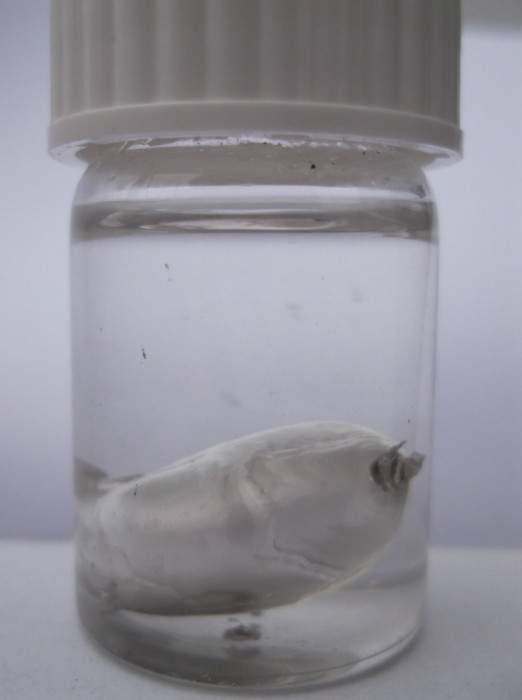

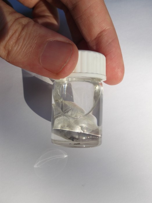

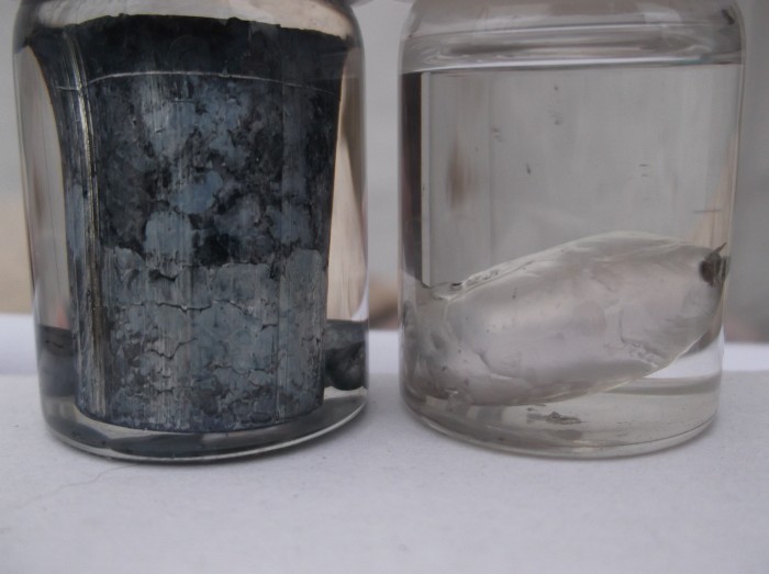

Author:  Иван Николаевич [ 13 Mar 2015 18:07 ]

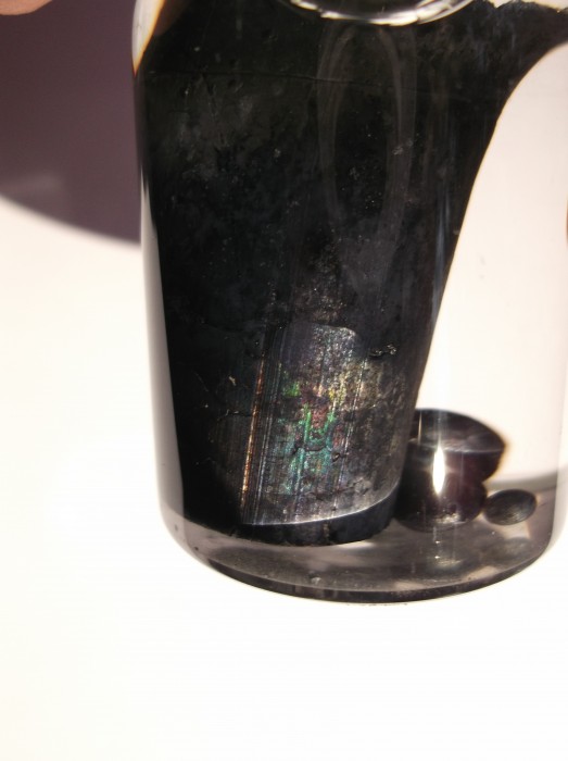

Любопытно, как возникает цвет калия. По-видимому, он связан с интерференцией.
Даже полежавший непродолжительное время в вазелиновом масле, калий приобретает сине-фиолетовый оттенок:
Всегда думал, что слегка окисленный натрий имеет желтый оттенок. Как оказалось - нет.
"Свежие" калий и натрий как ртуть - с зеркальной поверхностью и неотличимы. Можно увидеть их в таком виде капнув расплав в вазелиновое масло.
Интересно было посмотреть на медленное окисление натрия. До этого я сталкивался с хранившемся в керосине или масле натрии, и как мне кажется цвет пленки коррозии был вызван примесями из керосина.
Налил немного расплавленного натрия в вазелиновое масло. Вначале он был зеркальным, потом местами блеск начал теряться, стал похож на олово.
В итоге он просто стал матовым, напоминая алюминий. Желтого оттенка не было.
Вот он в сравнении с калием, цвет калия в действительности меньшей интенсивности, чем на фото, но тем не менее.

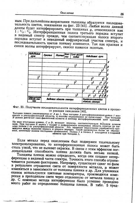

Author:  Zaec [ 13 Mar 2015 19:05 ]

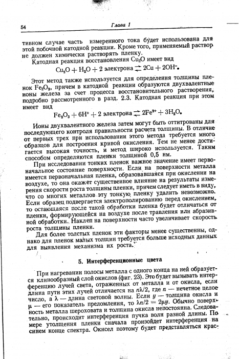

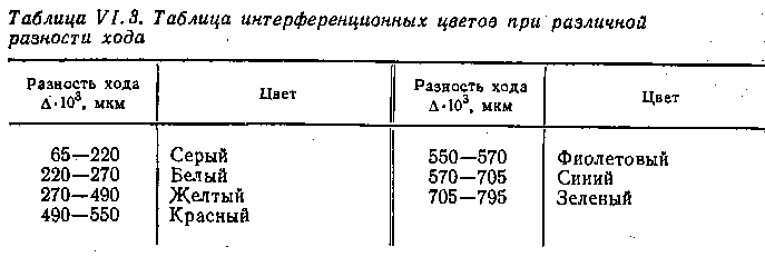

Совершенно верно - цвета побежалости. Можно даже узнать толщину оксидной пленки...
Основы учения о коррозии и защите металлов (Скалли, 1978)
152087218160223221130210173097073007039081241133[1].png [ 102.48 KiB | Viewed 22123 times ]
200027088050103125176053253191007112142187084098[1].png [ 92.5 KiB | Viewed 22123 times ]

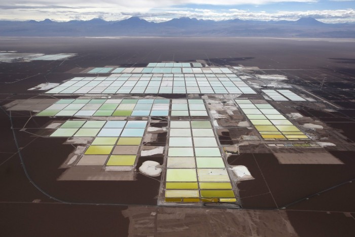

вот здесь и рождаются наши батарейки :)
рассольные бассейны шахты Soquimich (SQM), солончаки в пустыне Атакама, Чили

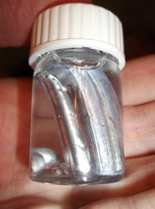

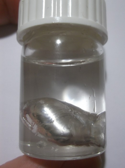

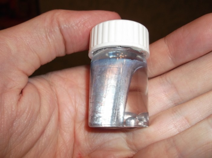

Author:  Иван Николаевич [ 15 Oct 2015 16:13 ]
Еще о цвете калия и натрия viewtopic.php?p=112564#p112564
Те же пузырьки, герметично закрытые, в вазелиновом масле, пролежали около 7 месяцев.
У калия появилась заметная интерференция и он потемнел.
Интерференция калия .avi [25.59 MiB]
Downloaded 747 times
Натрий особенно не изменился:

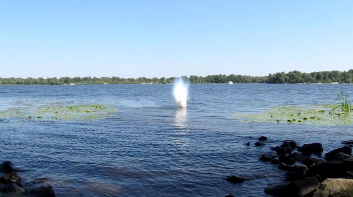

Reaction of Potassium and Water. Реакция калия с водой 1
http://chemistry-chemists.com/N6_2011/U ... 11-U4.html
Реакция калия с водой. Reaction of Potassium and Water 2
http://chemistry-chemists.com/N6_2011/U ... -U4-2.html
